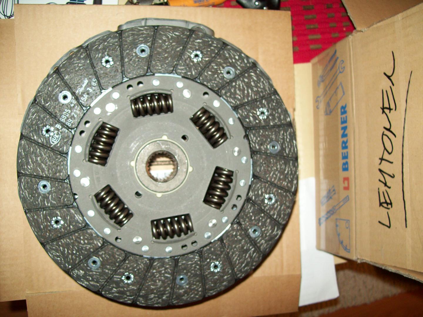

                              S4:
                              078141031SX levy, 178.01e / 139.69e (vaihto-osa)
                              077141117PX paineasetelma, 195e / 153.97e (vaihto-osa)
                              0B1141165 painelaakeri, 78.2e / 44.54e
                              RS4:
                              078141123GV paineasetelma, 244e / 192.8e (ei vaihto-osaa)
                              078141123GX paineasetelma, 192e / 150.85e (vaihto-osa)
                              Tosiaan homma tuskin jää tekemättä tuon n. 50 euron hintaeron seurauksena mikä tuolle RS4:n paineasetelmalle tulee, mikäli ei oikeanlaista asetelmaa ole antaa vaihdossa.
                              Viimeksi muokannut cRN; 15.11.2011, 23:31. Perustelu: Tarkennusta
                                Kiitos tarpeellisista tiedoista, noilla pääsee etiäpäin. Ei haittaa, vaikka asetelmaa ei pystykään ottamaan vaihto-osana, vaihto-osan hyvitys ei kuitenkaan tuossa ole kauhean suuri.
