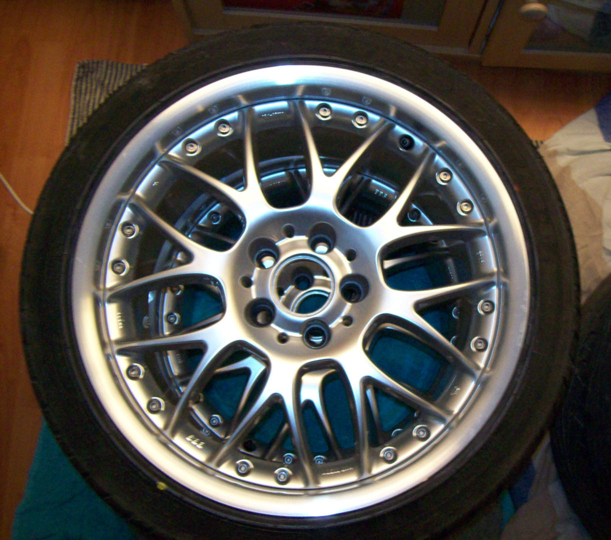

                                                • Joo. Unohtakaa kaikki, mitä olen aikaisemmin kirjoittanut vannesuunnitelmista. Tämä ei nyt mennyt aivan ennalta kuvitellulla tavalla :)

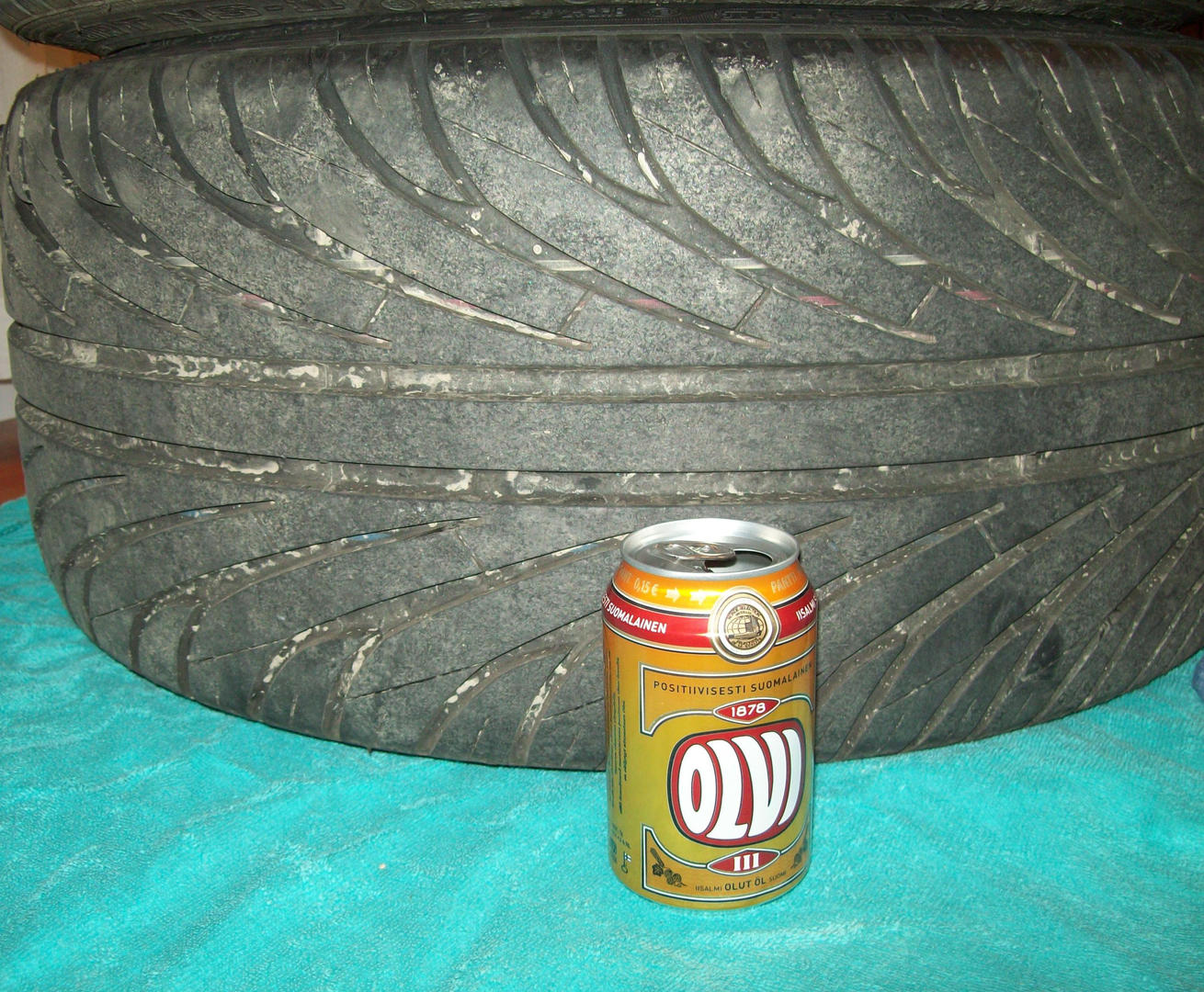

                                                  Ostin heräteostoksena tuollaiset vanteet - nyt sitten mietitään, miten ja millä rengastuksella ne survotaan alle.
ID:	1607359Click image for larger version
                                                  BBS RX II 18x8.5 ET32 & 18x10 ET40
                                                  E: Kuvat otti ja sommitteli omalla rekvisiitallaan Teemu.

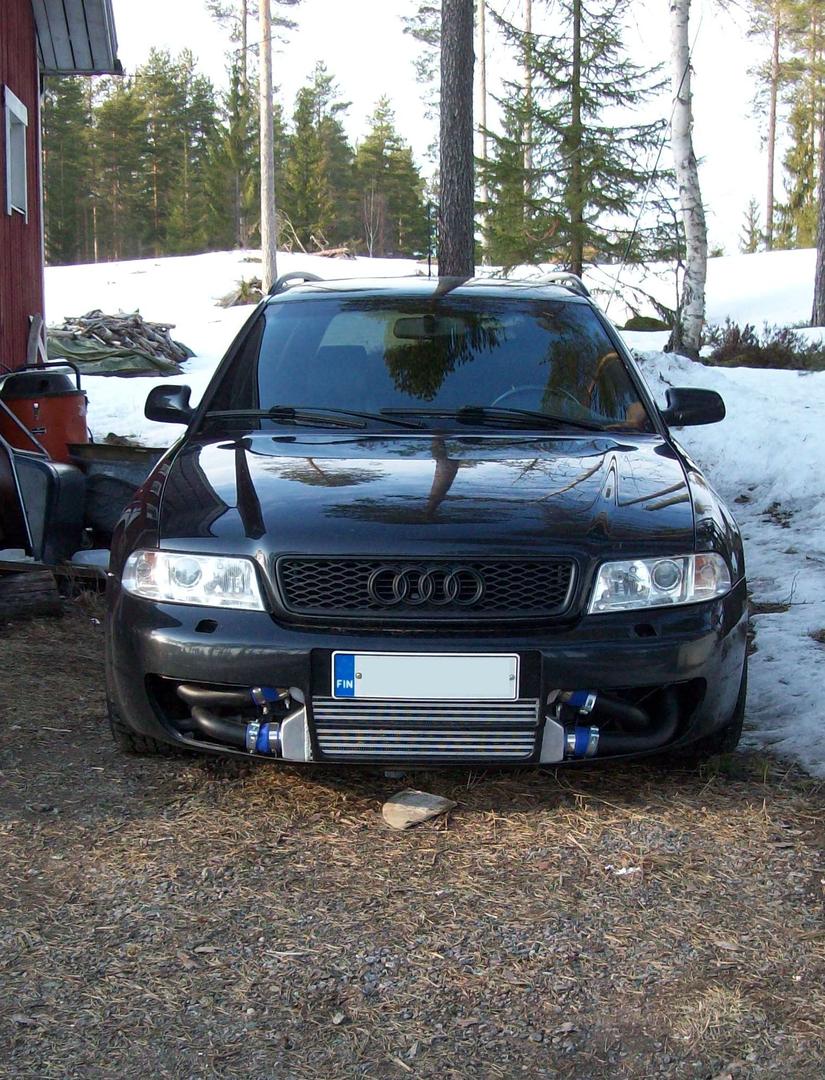

                                                  Tuossa vielä kuva itse autosta, koska en ole tainnut ottaa kunnollista kuvaa maskin vaihdon jälkeen.

                                                  • Onko tuosta Fmic:eestä kuinka paljon hyöty ero rs4-coolereihin, noin niinku käytännössä?? Ei nyt todellakaan millään pahalla tarkota, mutta jotta Ässän keulan rumentaa moisella, on oltava oikeesti minusta todella paljon parempi.. Anteeks.. =/
                                                    • Jos olisin tekemässä näyttelyautoa, niin varmaan olisin tehnyt erilaisia ratkaisuja. Koska coolereita lähdettiin vaihtamaan, niin halusin parhaan mahdollisen jäähdytystehon, minkä omaan budjettiini sain mahdutettua. En halunnut RS4 coolereita, koska niiden jäähdytysteho ei ymmärtääkseni ole hirveän paljon parempi kuin ässän omien, eivätkä nekään mene paikalleen aivan "suoriltaan". Lisäksi ne olisi pitänyt ostaa käytettynä (jotta hankinnassa olisi mitään järkeä), joka ei ajatuksena oikein miellytä minua.
                                                      Kuten jo monesti olen todennut, niin tuohon tulevat vielä ritilät, jotka peittävät näkymää hieman. Kokonaan piiloon jäähdytintä ei kuitenkaan saa, ja sen asian olen hyväksynyt. Kyllä minä tiesin jo ennalta, ettei tästä ratkaisusta tyylipisteitä tule saamaan :)

                                                      • Mustaa dödöä kilikalipullosta kennoon ja ääriruman väriset siniset letkut mustiksi niin on ihan riittävän piilossa.
                                                        • Yhden vertailun olen logitellut keulacooleri vs rs4 coolerit. Autoissa oli samat raudat.
                                                          Rs4 coolereilla oli apuna vesiruisku ja keulacooleri oli ilman.
                                                          Tulos oli lähes identtinen imulämpöjen nousukäyrä eli ilman vesiruuttaa tulee rs4 coolerit häviämään. Ei se ero niin hirveä ollut, odotin keulacoolerilla parempaa tulosta, sillä nyt ER sivucoolereilla ei vedossa imulämmöt nouse yhtään.
                                                          • On se aika suosittu tuo CXracing FMIC Britanniassa ja jenkkilässä kun haetaan yli 500 hv tehoja (mutta alle 600 hv), eli luokassa RS6/Tial 605. Joitain logeja olen nähnyt, että paremmat kuin AWE sivucoolerit, muttei pärjää isojen poikien ER tai Wagner RS4 sivucoolereille. Hintansa väärtti (alle 500 euroa rahteineen ja tulleineen), pilkkomista ja säätämistä ne ER:tkin vaatii.
                                                            • Juu hyvinhän keulakin toimii (muutama negatiivinen kokemus radalta on porukoilla muiden lämpöjen takia) jos haluaa raiskata keulan :) Myös mahdollisen öljyjäähyn kanssa tulee ahdasta.
