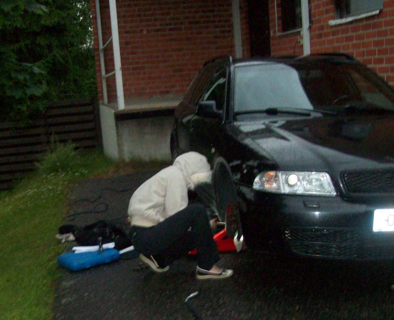

        • Ansaitsisin mielestäni vuoden poikaystävä palkinnon. Kattelin olkkarin sohvalla telkkaria kun emäntä (tämän topikin auton omistaja) vaihtoi ulkona sateessa autoon jarrupaloja. Taidanpa korkata toisenkin oluen.
          • Herrasmies antaa toisellekin mahdollisuuden harrastaa ja kerätä onnistumisen tunteita. =)
            Sitäpaitsi, sut haetaan sohvalta kuitenkin, jos joku ei nyt ihan ota onnistuakseen..?
            • Ei se ihan koko aikaa sohvalla istunut, kävi välillä lipan alla valittamassa, että täällä sataa. Ja piti sateenvarjoa mun pään päällä silloin kun satoi kaikkein eniten:)

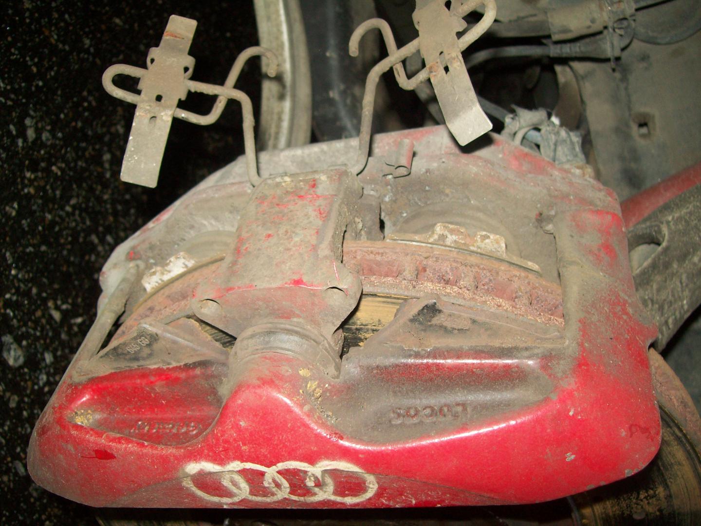

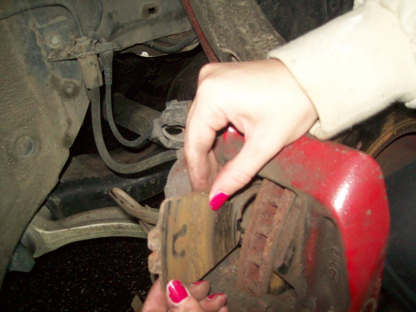

              Eli nyt olisi taas autossa jarrut ja uskaltaa jälleen ajellakin. Kävin vielä illan päälle testaamassa, että jarrut pitävät varmasti.
              Apukuskin puolella sisemmät palat olivat vähän liiankin loppu, kuskin puolella sisemmät palat olivat viittä vaille finaalissa. Uloimmat palat taas eivät olleet kuluneet puoleenkaan väliin kulutuspintaa. Mielestäni satula liukui liukutapeissa takertelematta, mutta voitelin niitä kumminkin ennen kuin laitoin uudet palat paikalleen.
              Ei ole koskaan aiemmin esim. renkaanvaihdon yhteydessä (johtuu varmaan siitä, että vähemmän on tarvinut itse renkaita vaihdella..) tullut kiinnitettyä huomiota, mutta jostain syystä minua edeltävä ranettaja on katkonut kulutusvarottimet/vetänyt ne oikkariin. Koska noita kulutusvarottimien johtoja on katkottu, en itsekään vielä kytkenyt liittimiä. Täytyy joskus paremmalla säällä ihmetellä.

              • Se on ihan yleinan tapa, että vedetään kulumisvaroittimen johdot oikkariin, jos tarvikepaloissa ei ole kulumisvaroitinta. Kulumisvaroitin huutaa muutan aina, kun kääntää virrat päälle ja mittaristossa palaa merkkivalo ikävästi.
                Kaikki asentajat vain eivät tajua sitä, että siitä vanhasta palasta voi ottaa sen johdon irti ja jättää sinne liittimeen killumaan. Johdot voi vetää oikkariin fiksummin siitä jarrupalan puoleisesta johdosta. Tällöin seuraavalla palojen vaihtajalla helpompi asentaa ne varoittimella olevat palat sinne siten, että varoitin on toiminnassa.

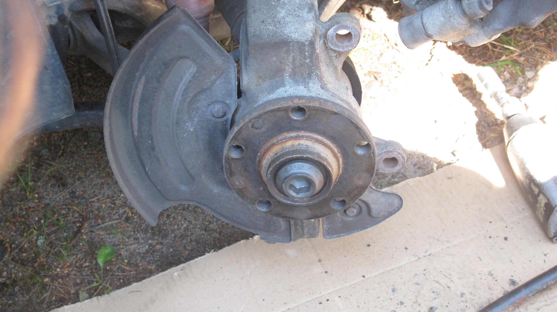

                                Tilasin Saksasta Zimmermannin sileät jarrulevyt nykyisten reikälevyjen tilalle, toiveissa olisi päästä ensi viikolla asentelemaan. Levyjen vaihto ei taida olla kauhean iso homma, pystyykö sen tekemään jossain parkkipaikalla?
                                • Pystyy. Pyörä irti, satula irti, kannake irti ja levy pois. Joskus levy mahtuu tulemaan ilman satulan kannakkeen irrottamista, siihen kuitenkin kannattaa varautua tai ainakin katsoa etukäteen jos sattuu tarvitsemaan sitä 7mm kuusiokoloavainta jota ei ole yleensä työkalusarjassa mukana.
                                  Oman ässän kannakkeet oli tavan 18mm pulteilla ja satulat avasin kannakkeistaan T50 torxilla.
                                  • Etusatuloissa riittää että irroittaa vain satulan pultit. Sen jälkeen saa levyt pois.
                                    • Ja jos ei oo irroiteltu satulaa äskettäin, pultit voi olla tiukassa. Vähän ärsyttävä paikka antaa avaimelle lyöntiä kun pultit on just siellä satulan takapuolella, paineilmatyökalu on kova tuohon. Mutta jos ei oo tiukassa niin ihan on nopea juttu. Pultit pois ja ripustaa satulan roikkumaan rautalangalla tai jollain muulla vaikka tukivarteen niin ei tarvi roikottaa jarruletkun varassa.
                                      • Tiukassa ne voi kyllä olla. Tavallinen 1/2" räikkä ei avannut minun haukkarillani, otin sitten 50cm kiintovarren niin aukesi.
                                        • Momentiksi kannakkeille löysin 200 Nm eli hieman joutuu jo kulmia kurtistaa räikällä vääntäessä
                                          • Jos ei oo vuosiin aukastu ni voi olla todella tiukassa. Jos ei ole nosturia käytössä ni hankalaksi menee. Itse en saanut lähes metrin varrellakaan auki. Pajalle piti viedä ja oli tiukilla että saivat siellä auki paineilmalla.
                                            • Kiitos ohjeista! Omana omistusaikana satuloita ei ole tarvinut muistaakseni irrotella, joten saa nähdä, kuinka jumissa ovat. Vaikka ulkoinen habitukseni ei kaikkein raavain olekaan, niin aion silti ensiksi testata, josko levyt saisi vaihdettua omin voimin.
                                              Tai lainahaballa, jos oma ei riitä. :)
                                              • Helposti ne sieltä lähtee, heti alkuun vaan puolen metrin varsi sekä 6-kulmainen musta hylsy, kasaus sitten reilun kuparitahnan kanssa.
                                                • Kasaukseen ei sitten käytetä ainakaan pultteihin kuparitahnaa eikä muutakaan voitelevaa, vaan ruuvilukitetta.

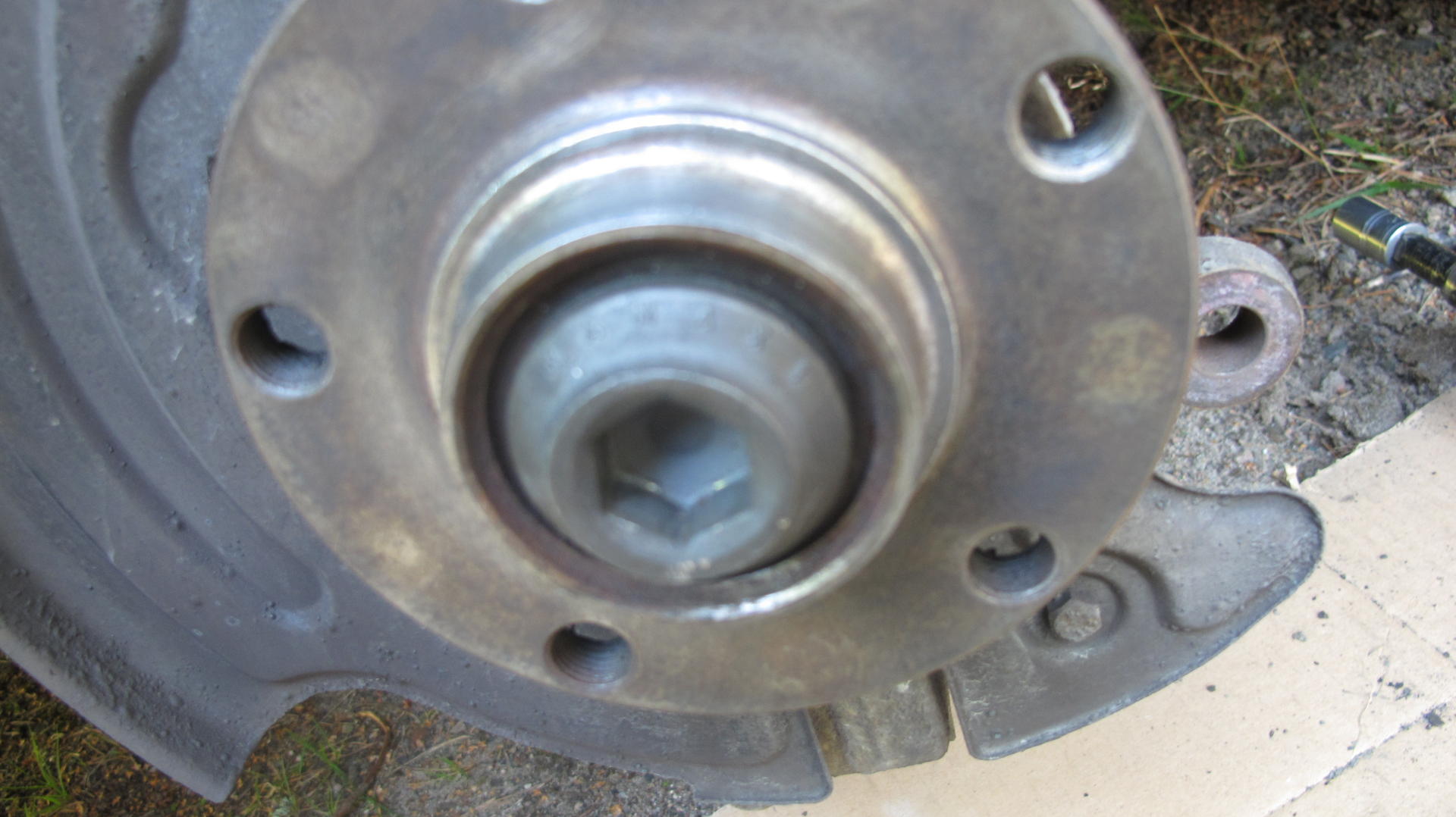

                                                  • Alkoi kuitenkin sen verran jännittää tuon parkkipaikkapuuhastelun onnistuminen, että kurvailtiin viikonlopuksi mökille rentoutumaan. Levyjen vaihto oli melko yksioikoista hommaa, satulan pultitkin lähtivät paineilmalla ongelmitta irti. Parin sadan kilometrin testilenkin perusteella väittäisin, että toimivatkin ihan suunnitellulla tavalla. :)

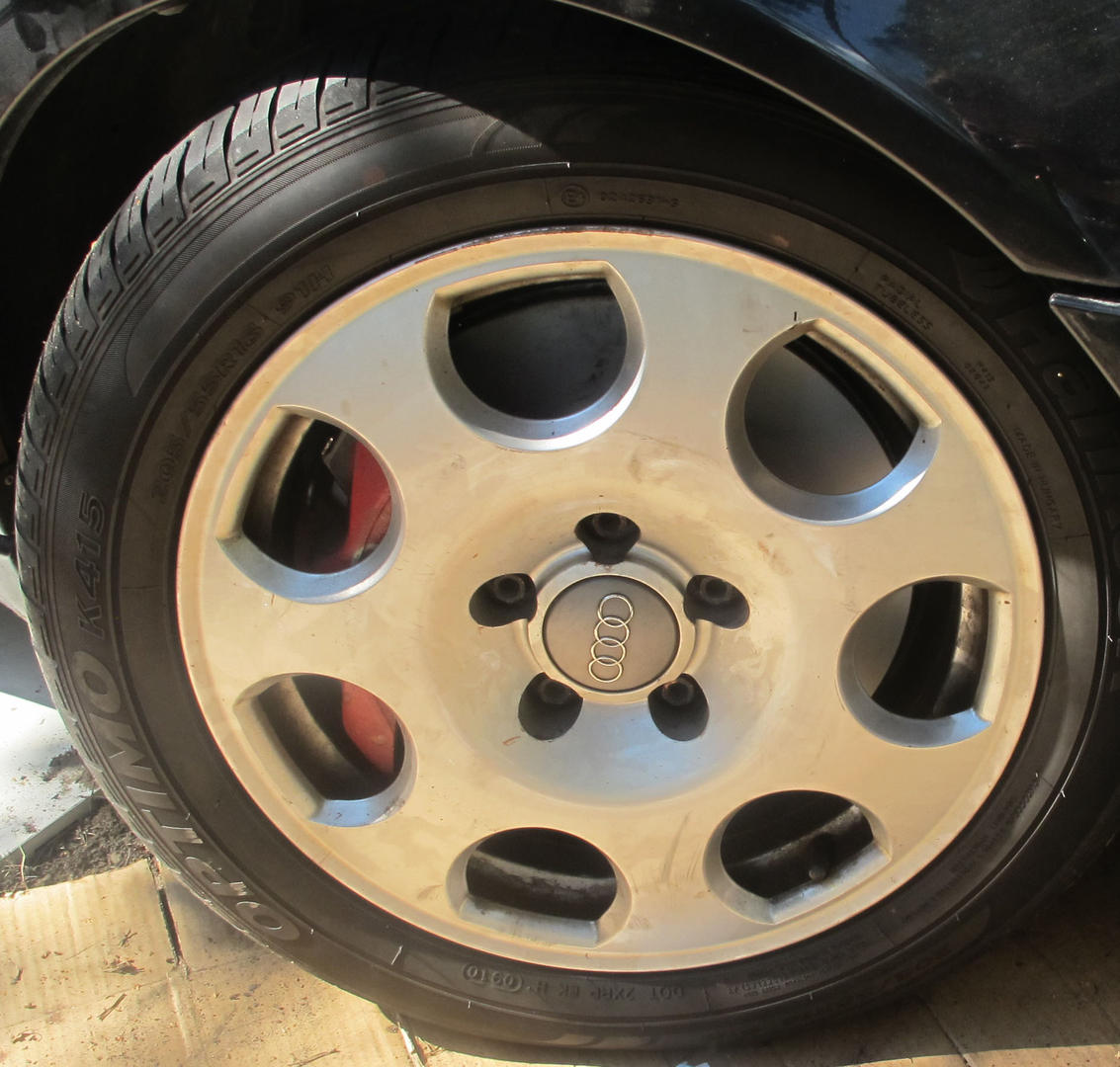

                                                    • Kulunut aihe mutta on noi vanteet vaan jotain ihan muuta... :)
                                                        Juuri tuollaiset on muunmuassa C5:n originaalit vanteet.

                                                              Nuo C5:n vanteet ovat herättäneet yllättävän paljon keskustelua, taisinkin jollekin vitsailla, että harvoilla merkkivanteillakaan herättää yhtä paljon huomiota kuin noilla. Täytyy myöntää, että nuo väliaikaisratkaisut ovat vaarallisia: koko kesän on pitänyt ostaa renkaat varastossa oleville 18-tuumaisille vanteille, mutta koska nuo alla pyörivät ovat ajaneet asiansa lähes jokaisessa tilanteessa, rengaskaupat ovat aina "unohtuneet" tai on tullut jotain kiireellisempää ostamista.
                                                              Ovathan nuo vähän auton tyyliin sopimattomat, mutta eivät mielestäni niin paha tyylirikko kuin jotkut kaikissa sateenkaaren väreissä kiiltelevät barzetta granturismot.
