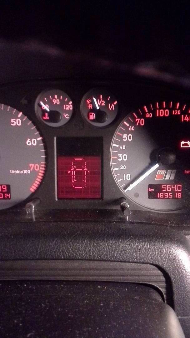

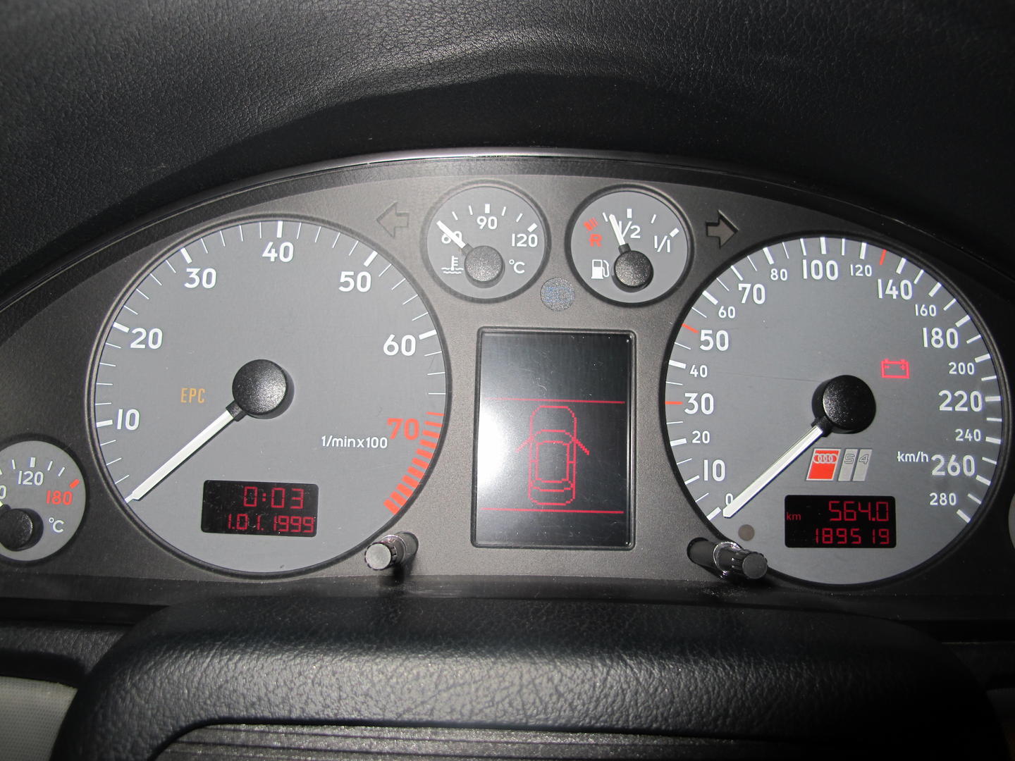

                      • Mittaristo sai uuden ajotietokoneen näytön, kiitos amalinille.
ID:	1616670 --> Click image for larger version

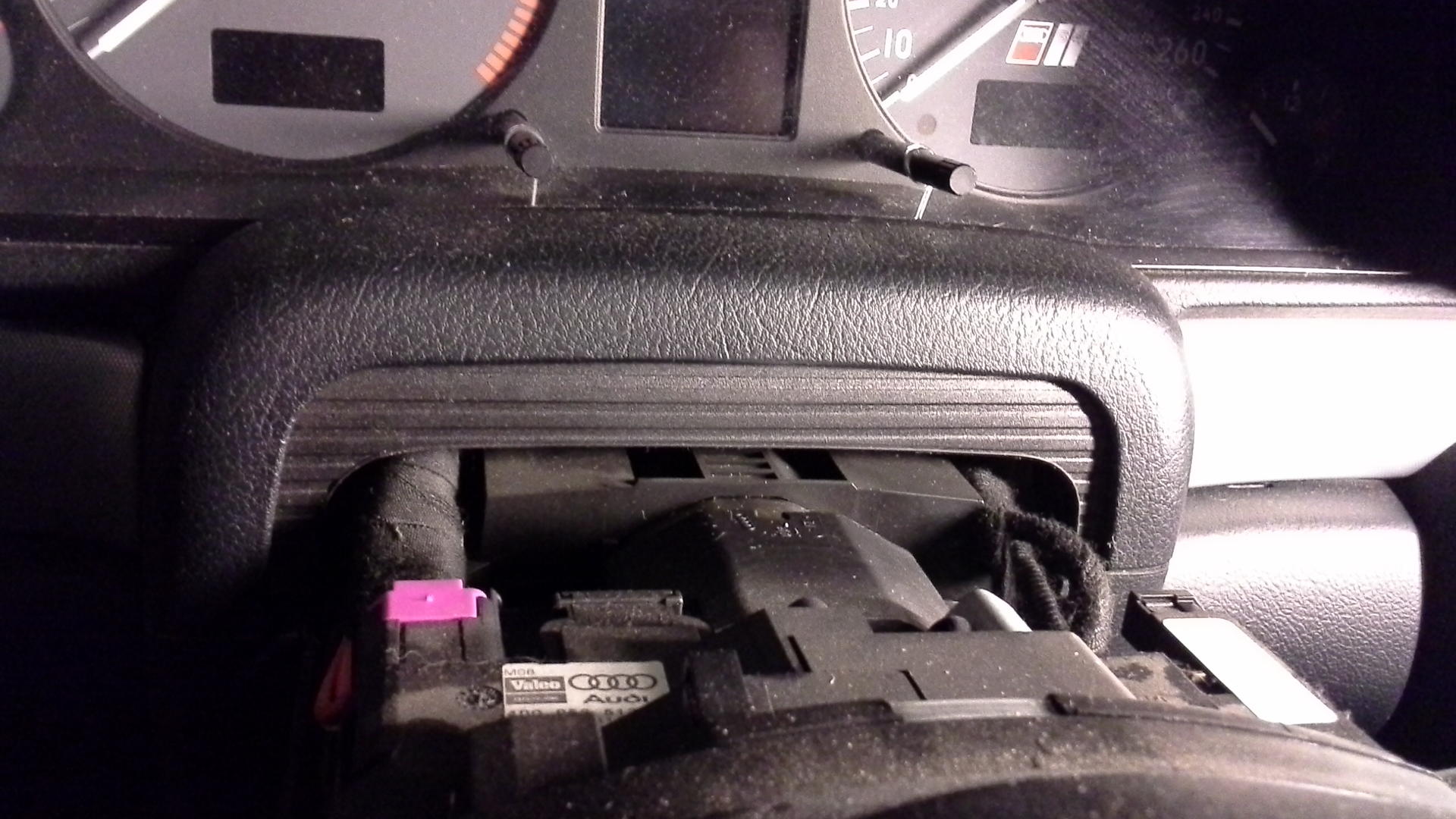

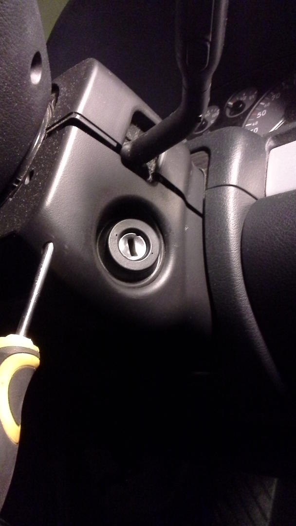

                        Mittariston irrotukseen löytyy ohjeet tältä foorumilta, mutta kertauksena kuvien kera:
                        - Aseta ratti ala-asentoon.
                        - Irrota kaksi ruuvia saadaksesi ratin ylämuovi irti.
                        - Poista kuvassa näkyvä peitemuovi vetämällä (yläpuoli ensin; muovi on kiinni alhaalta J:n muotoisilla muovikyntösillä).
                        - Mittaristo on kahdella torxilla kiinni. Poista ruuvit, tämän jälkeen mittaristo lähtee vetämällä kolosestaan pois.
                        - Tämän jälkeen pääsee irroittamaan liittimet.
                        Kasaus päinvastaisessa järjestyksessä.
                        Ja kiitos ViLelle linkistä, yritän ehtiä jossain vaiheessa kysellä, lähettäisivätkö noita takajarrujen korjaussarjoja Suomeen (lähettävät vain eBayn välityksellä ulkomaille, eBayssa ei just nyt ole takajarrujen tiivisteitä).
                        • Paitsi, että turhaan irrotit ton rattiputken ylämuovin. Siihen vaan rätti päälle, ettei naarmuunnu mittariston irrotuksessa.

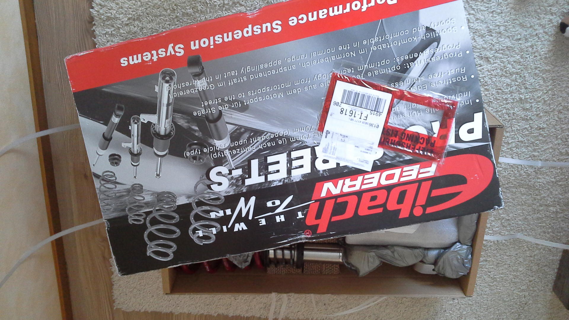

                          • Talviautoilukausi (jos sitä nyt olikaan) alkaa pikkuhiljaa olla taputeltu. Ässä on ollut talven ajan tallissa odottelemassa inspiraatiota, mutta kevään aikana auto olisi tarkoitus ottaa takaisin liikennekäyttöön.
                            Alustasarjaksi valikoitui lopulta Eibach pro-street-s. Se odotteleekin jo asennusta. Samalla meinasin uusia tukivarret - josko noilla toimenpiteillä saisi ajettavuutta hieman paremmaksi. Tilasin tänään Lemförder-tukivarsisarjan, toivottavasti ehtii pääsiäiseksi perille.
                            Pääsiäisenä pitäisi aloitella tuolla alustaremontilla. Jotain pientä muutakin puuhastelua varmaankin on, mutta niinhän näissä aina.

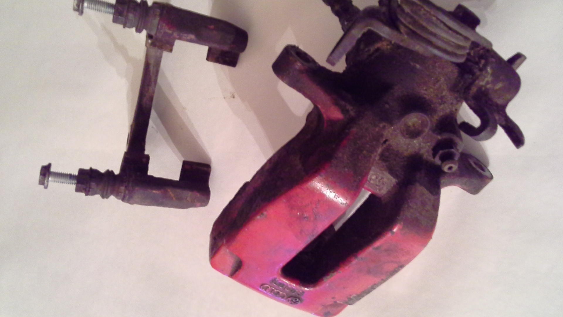

                                      • Keväthuolto jatkui tänään jarrujen kunnon tarkistuksella.
                                        Mainitsinkin jo aiemmin, että takajarru on jumitellut ja vaatisi huoltoa. Ostin takasatuloihin korjaussarjat ja ajatuksena olisi puhdistaa satulat ja vaihtaa niihin tiivisteet ja suojakumit.
                                        Satulat on nyt irrotettu ja huomenna pitäisi purkaa ne ja katsoa, käyvätkö osat paikalleen (faceliftiin ei löytynyt omaa mallikohtaista korjaussarjaa).

                                        • Onko tässä 43mm takajarrut? Mistä löysit korjaussarjan?
                                          • Itse ostin aikanaan marmorilta. Maksoi ~25€ silloin
                                            • Joo mikä tuossa suojakumisarjassa faceliftiin niin erikoista on. Marmorilta 30e ja esim Tepolta 25e, osanumero 4D0698671.
                                              • Tai Sparetolta TRW:n valmistamana 4€
                                                http://spareto.com/products/sj1039-r...-brake-caliper
                                                • Hyvä tietää ensi kertaa varten. Toivottavasti joku muukin hyötyy noista osanumeroista. Paikallinen marmori tarjosi joitain tiivisteitä hintaan ~70e. Jäi ostamatta, kun jäi niin paljon epävarmuustekijöitä sopivuuden suhteen.
                                                  Nyt kuitenkin käsijarru pelaa, jarrupalat on vaihdettu ja auto on leimattu huomautuksitta. Uudella alustalla ja etutukivarsilla meno muuttui taas astetta mukavammaksi.

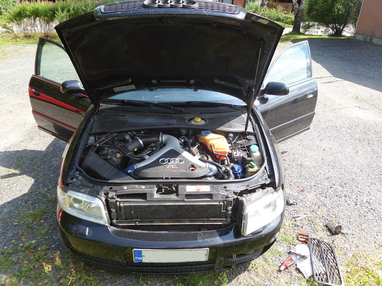

                                                  Tällä ei ole talven jälkeen juurikaan ajettu. Uutena ominaisuutena huomasin, että tämä on alkanut työntämään sinistä savua käynnistettäessä. Täytyy varmaankin ennen Botniaa irroittaa huohotinputket ja katsoa, ovatko ne tukossa. Catch can ainakin oli aiemmasta poiketen ihan täynnä vettä (ennen kasikympin hankkimista ässä hoiti poikkeuksellisesti käyttiksen virkaa ja siten pätkäajoa kertyi huomattavasti aiempaa enemmän). Jos savutuksen syy ei löydy tuosta, niin sitten ei kyllä varmaan kauheasti naurata..
                                                  • Etupäätä laskettiin hieman ennen reissuun lähtöä.

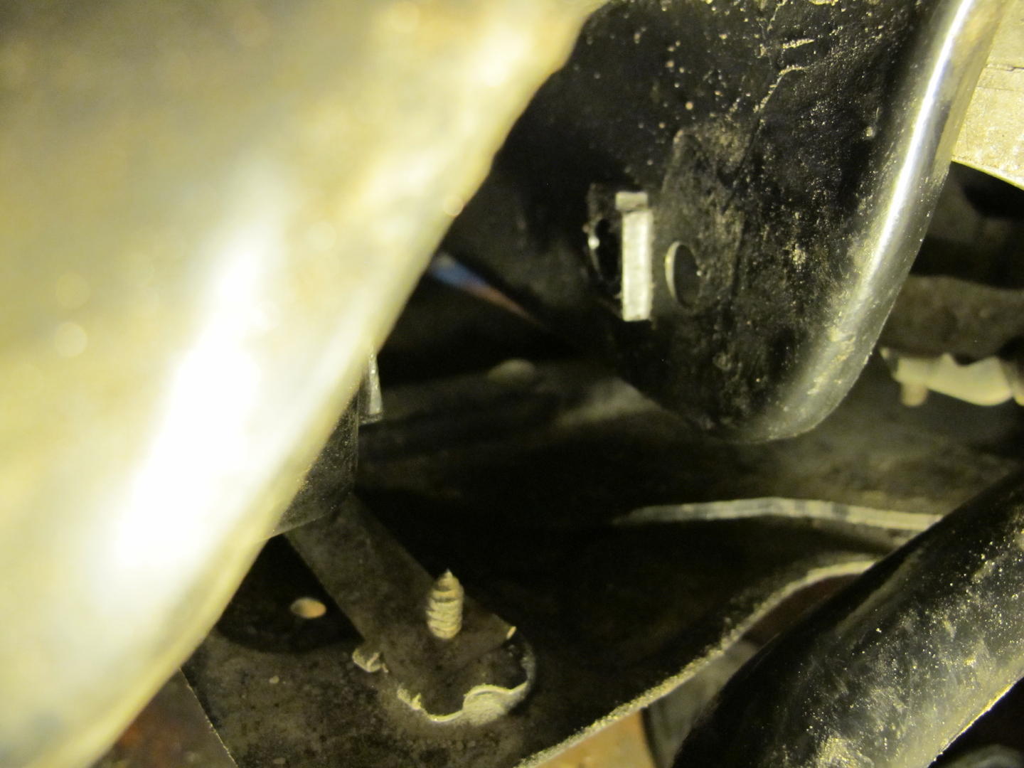

                                                    Madalluksen seurauksena (?) vasemmasta etukulmasta alkoi kuulua ikävää kitinää. Lauantaina aamusta yritimme nopeasti paikallistaa äänen lähdettä, tuloksetta. Kitinä alkoi hieman huolestuttaa, koska alustan osia on vasta uusittu, ja olisi "hieman" ottanut päähän, jos ääni olisikin kuulunut jo vaihdetusta osasta.
                                                    Kävin aamupäivästä tutkimassa tilannetta, ja kitinän syykin taisi selvitä: Kliks. (En saanut pidettyä kameraa kuin noin päin, sori.)
Name:	Ässä 150714.jpg
                                                    Ahtoputki ja/tai sen klemmari ottaa siis kiinni puskuriin ja aiheuttaa tuon kitinän. Täytyy kokeilla hieman vähemmän järeällä klemmarilla, josko se mahtuisi paremmin.
                                                    Tästä siis ehkä selvittiin säikähdyksellä, mutta se toinen ongelma onkin sitten edelleen olemassa. Turbo nimittäin pitää kovemmilla ahdoilla aika jännittävää ääntä...
