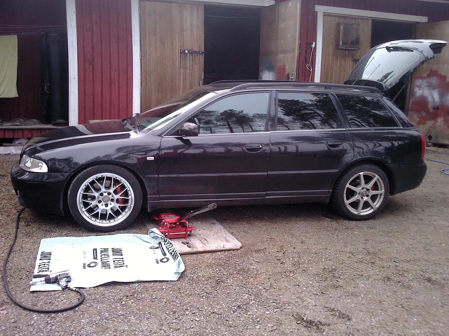

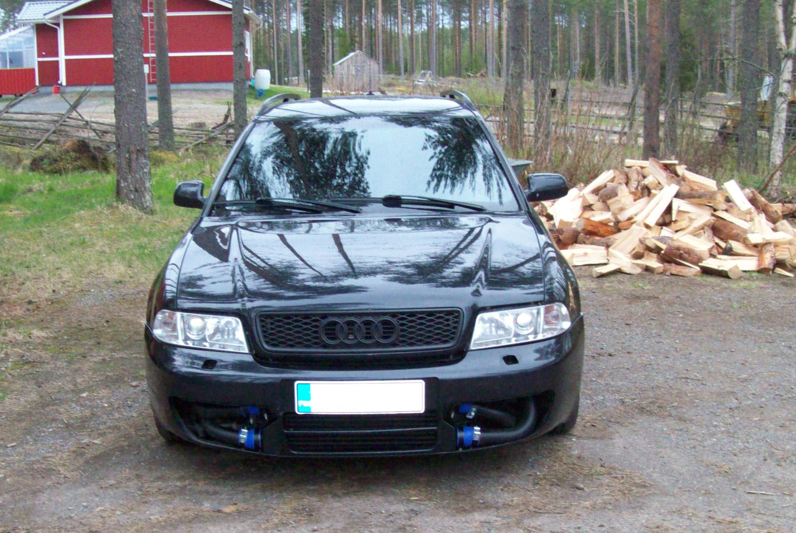

      Maalasin samalla tuon coolerin mustaksi, vähän vähemmän näyttäisi hyppäävän silmille. Kuva nyt ei ole kauhean edustava, koska konepelti on auki ja puskuri on vain tökätty väliaikaisesti paikalleen (irvistää reunoista) - laitan lampunpesurit ja verkot kiinni, kun seuraavan kerran olen menossa auton luokse.

      Kestäisiköhän noissa silikoniletkuissa musta PlastiDip-päällyste?

          • Ei noissa silikooneissa kestä oikein mikään. Hilseilee irti. Helpoimmalla pääset ku käyt ostamassa mustat silikoni tumpit ja vaihdat sinisten tilalle.
            • Höh, ja minä kun luulin keksineeni, että miten nuo siniset kohdat saisi piiloon. :) Sen tiesinkin, että maali tms. ei silikonipinnalla kestä. Täytyy vielä vähän mietiskellä, mulla on vielä yksi uusia letkuja halvempi idea mielessä, jota taidan kokeilla.

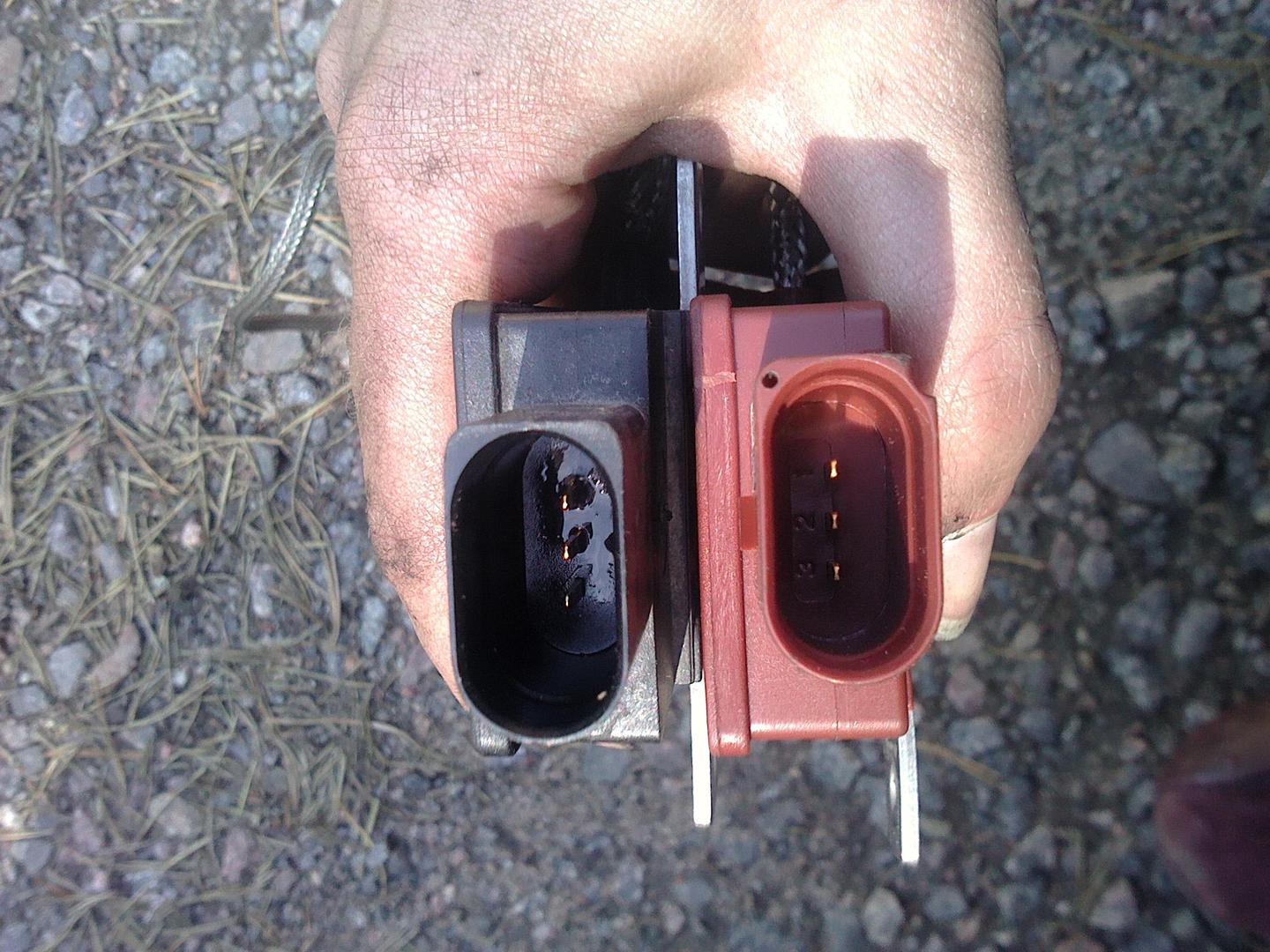

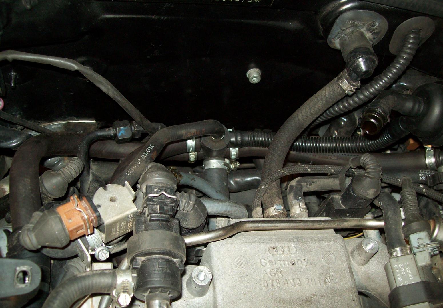

                              Mutmut. Tilasin kaksi mustaa EGT-anturia osanumerolla 078998124C, mutta postissa tuli musta ja ruskea osanumeroilla 078 919 529 M ja 078 919 529 N. Käyvätkö nuo AGB:hen?
                              • Käy ne. Se ruskean anturin liitin on erilainen kuin sen vastakappale autossasi, joten sitä ruskean liitintä täytyy viilata samanlaiseksi kuin siinä mustassa että sen saa sopimaan.

                                      • Jos anturien boksit ovat samassa paikassa, niin sitten johdot ovat eripituisia. Tarpeeksi uudessa ässässä anturit ovat eri puolilla imusarjaa, ja silloin molemmat johdot ovat lyhyet.
                                        • No voi vitu.
                                          • Mitäs se okkim nyt..:) Uudemmissa ässissä anturit ovat päällekkäin vänkärin puolella, musta ja ruskea, lyhyt ja pitkä. Vanhemmissa niin kuin angralla kuvassa anturit ovat mustia omilla puolillaan imusarjaa yhtä lyhyillä johdoilla.
                                            • Häh, niinhän mä sanoin. Vai sanoinko? :) Tais mennä nurinperin ajatukset.
                                              • Niin se lopputulema siis oli, että noista tilaamistani toisessa johto on pitempi kuin tarvitsisi olla? Minä tajusin sen niin, että molemmat johdot ovat (liian) lyhyet. Suomen kieli on joskus vähän moniselitteistä :)
                                                • Juu, toinen on "liian" pitkä :) Eikä se kyllä haittaisi vaikka olisi liian lyhyt, ei sitä ole pakko kiinnittää juuri omaan paikkaansa.

                                                          • Vähän noissa näköjään on pituuseroa "väärään suuntaan", mutta josko tuon saisi käymään.
                                                            Piti laittaa kuva, mutta puhelimella ei näköjään onnistu.

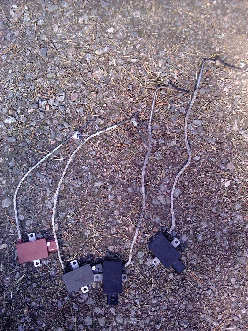

                                                            E: Otetaanpa uusiksi :) Tuli siis tänään vaihdeltua EGT:t ja N75. Ennalta kuvittelin, että olisi ollut pahempikin nakki, mutta suht hyvinhän ne EGT:t ovat yläkautta vaihdettavissa. Ruskealla liittimellä varustettu johto oli vain ~200mm pitkä ja siten ei ihan ylettänyt normaalisti kiinni. Jouduin tekemään pienen patentin, että sain liittimen vakiopaikalle kiinni. Ei kaikkein hienoin ratkaisu, mutta (ehkä) toimii. No, äkkiseltään katsottuna ei kamalasti eroa normaalista.

                                                            N75:n vaihdoin samalla, kun se on sopivasti samoilla huudeilla kuin apukuskin EGT:n boksi.
