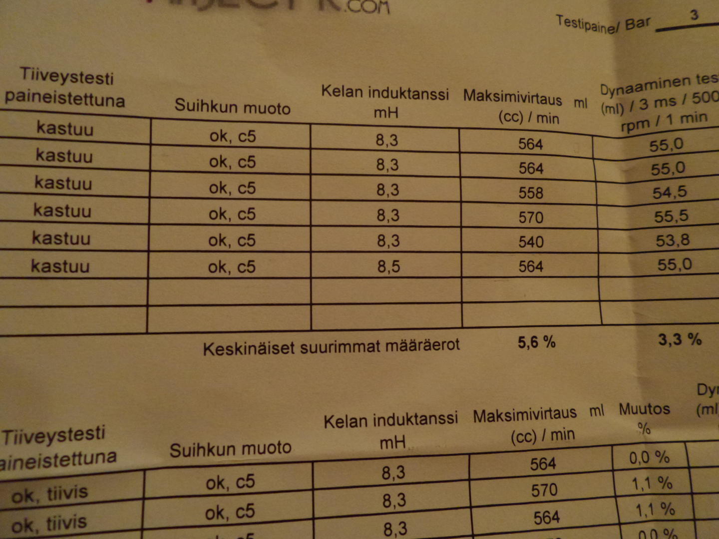

                      • Suuttimet tulivat tänään testistä ja huollosta.
                        Kuten testiraportista näkyy, jokainen suuttimista vuosi - voisivatkohan nuo voiteluongelmat johtua tästä, vai pitäisikö vielä jatkaa tutkimuksia? Mitä seuraavaksi?
                        • Eikös sullakin ollut käynnistysongelmaa lämpöisellä koneella? Johtui varmaan siis suuttimista.. Mullahan on sama juttu ja samat suuttimet. Paljonko testi ja huolto maksoi?

                                    Joo, oli. Aika pitkään joutui sahaamaan käyntiin, jos kone oli yhtään lämmin. Suosittelen kyllä käyttämään suuttimet huollossa, jos yhtään epäilyttää, että niissä voisi olla vikaa. Erityisesti, jos ne on aikoinaan jostain ulkomailta ostettu.
                                    Finjectorilla testaus taisi olla 11e/suutin ja huolto 24e/suutin. Sekä hyvä ja nopea palvelu.

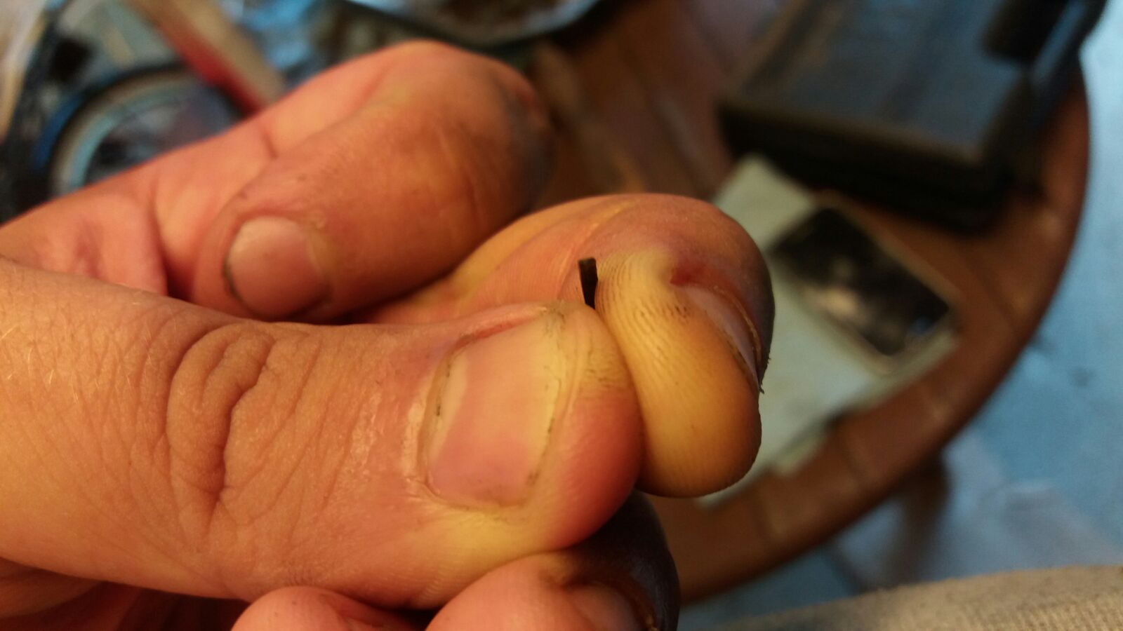

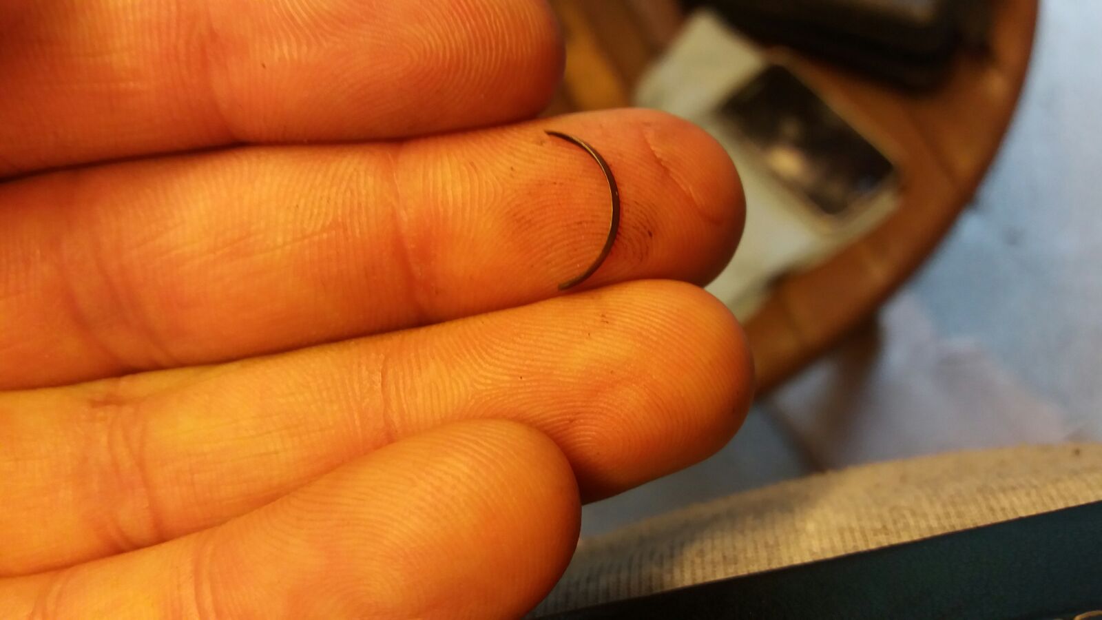

                                                    • Vuoden tauon jälkeen tuli käytyä vähän nysväilemässä auton luona. Tässä välissä on tullut muutettua ja laitettua taloa, mutta josko nyt uudella innolla sitten tämän kimppuun..
                                                      Mikähän tämä voisi olla, on jotain metallia ja löytyi öljypohjasta.

                                                      • Männäntapin sokalta näyttää.
                                                        • Minun mielestä liian ohut sokaksi, eikä tuo edes ole pyöreä.
                                                          • Tarkennuksena kuvaan että tuo on minun nakeissa kuvassa eikä angran siroissa sormissa. Koskaan en männän sokkaa ole livenä nähnyt mutta olettaisin itsekin että tuo on moiseksi liian ohut. Väärän muotoinenkin poikkileikkaukseltaan. Tai siis ei ainakaan pyöreä.
                                                            Mikään lastukaan tuo ei kuitenkaan mielestäni ole.
                                                            • Olisikohan se voinut tulla turbon tiivisteistä?
