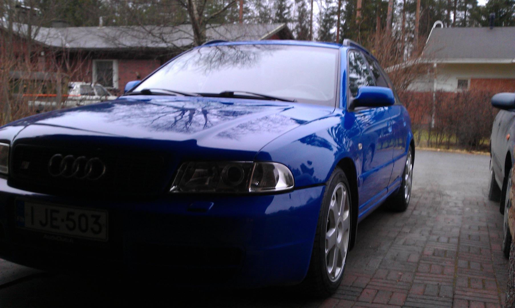

Kuinka paljon tuota ainetta meni ikkunalistojen maalaukseen?
S4 Avant Nogaro Blue -99

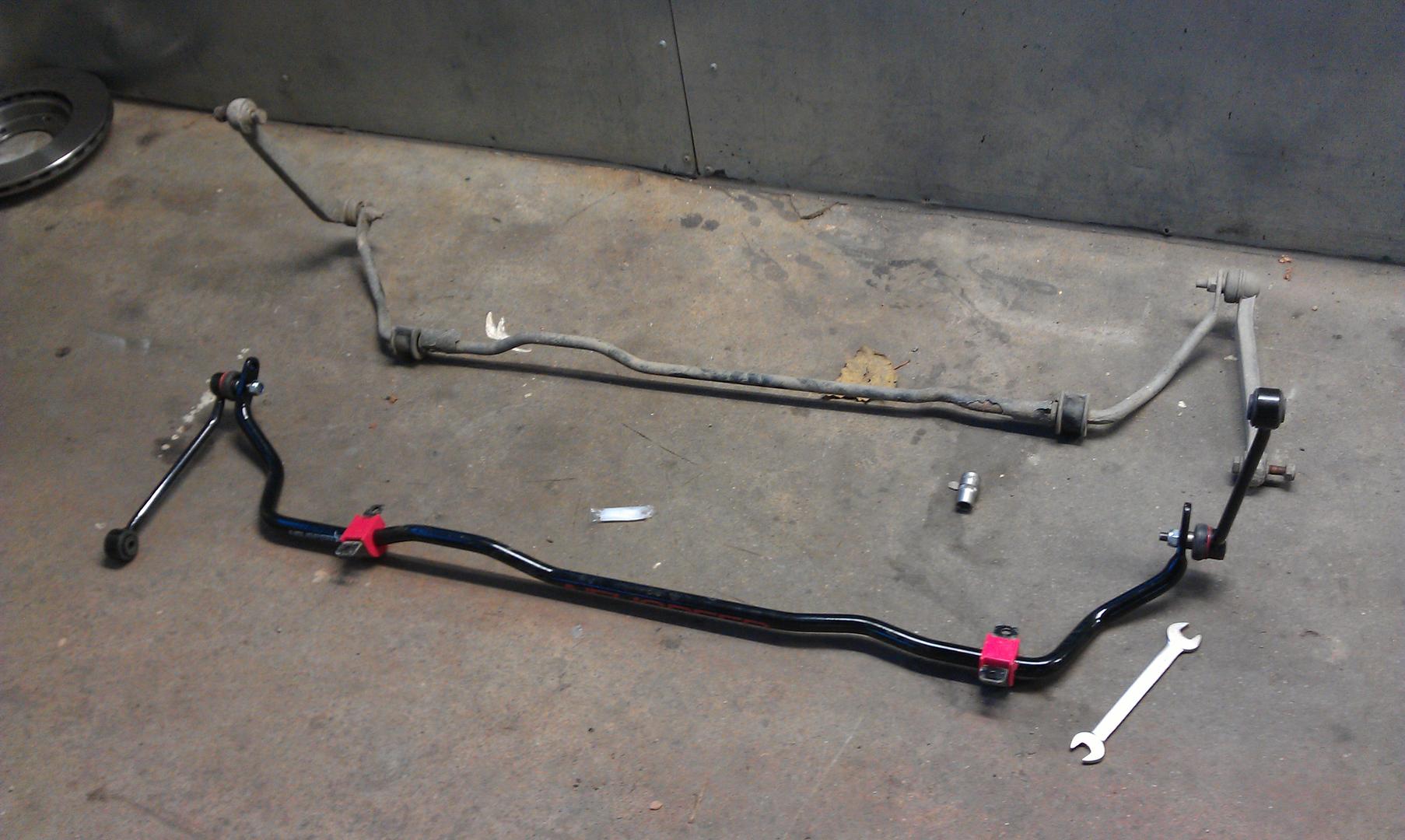

Tuollainen setti.
http://www.greedspeed.com/2502194-ne...-bar-19mm.html
Tilasin vaan AWESOMEGTI:ltä.
Hyvin kyllä meni paikalleen.
