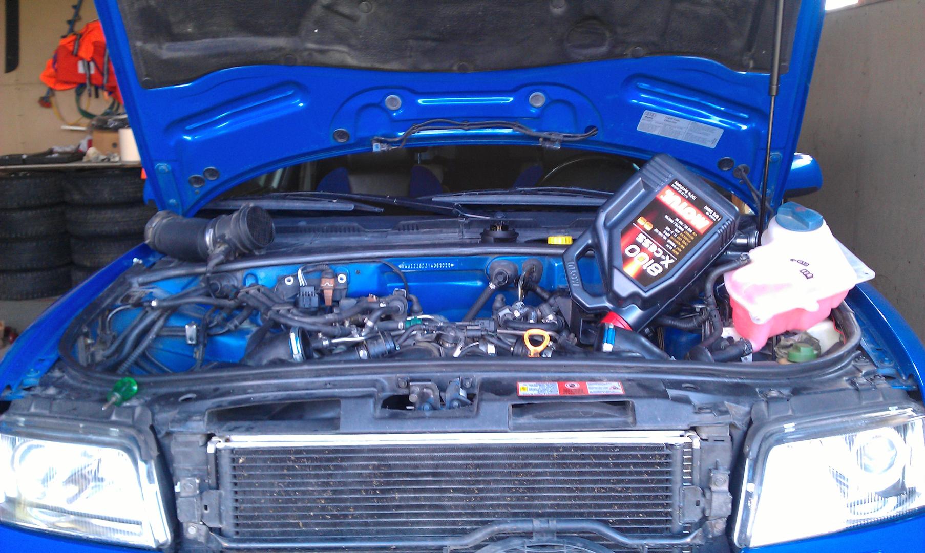

              • Tänään suoritin perushuoltoa.
                Motulin öljyt ja suodatin, Uudet tulpat mallia RS2:set ja ilmansuodatin.
                Pitäs vielä vähän modailla suodatinta RS4 maffille.
                Miten olisi helpoin saada RS maffi S:ssän koteloon, siten että johdot säilyy ehjänä.

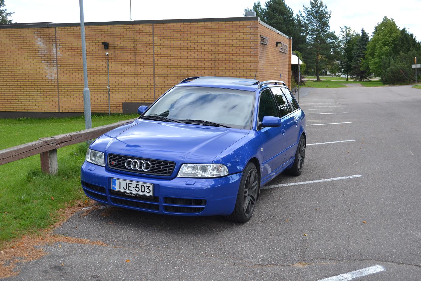

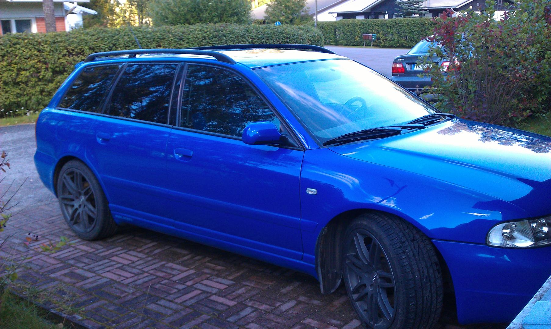

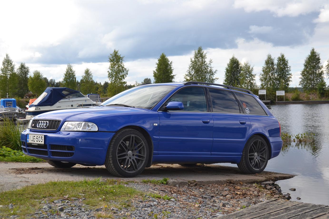

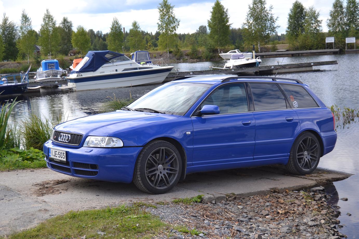

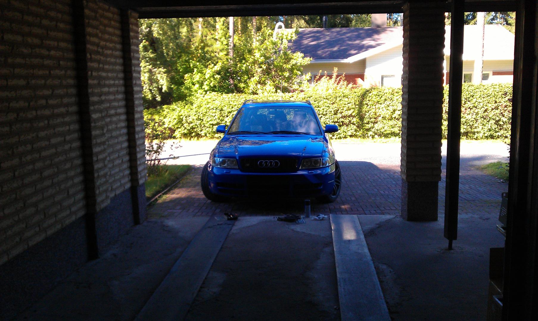

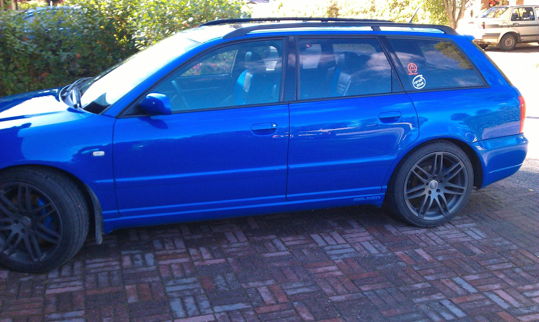

                                                          Muutama kuva nykykuosissa.
                                                          Vanteina New RS4 Black 8*18 sirkkelin terät :)
