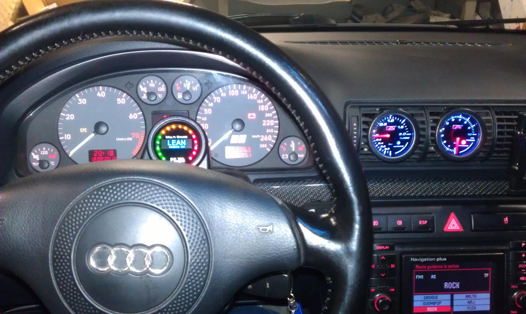

  • Nyt tuli edellisen omistajan kytkennät selvitettyä. Oli vetänyt piuhoja supparille takakonttiin.
    Nyt toimii valot niinkuin pitää.

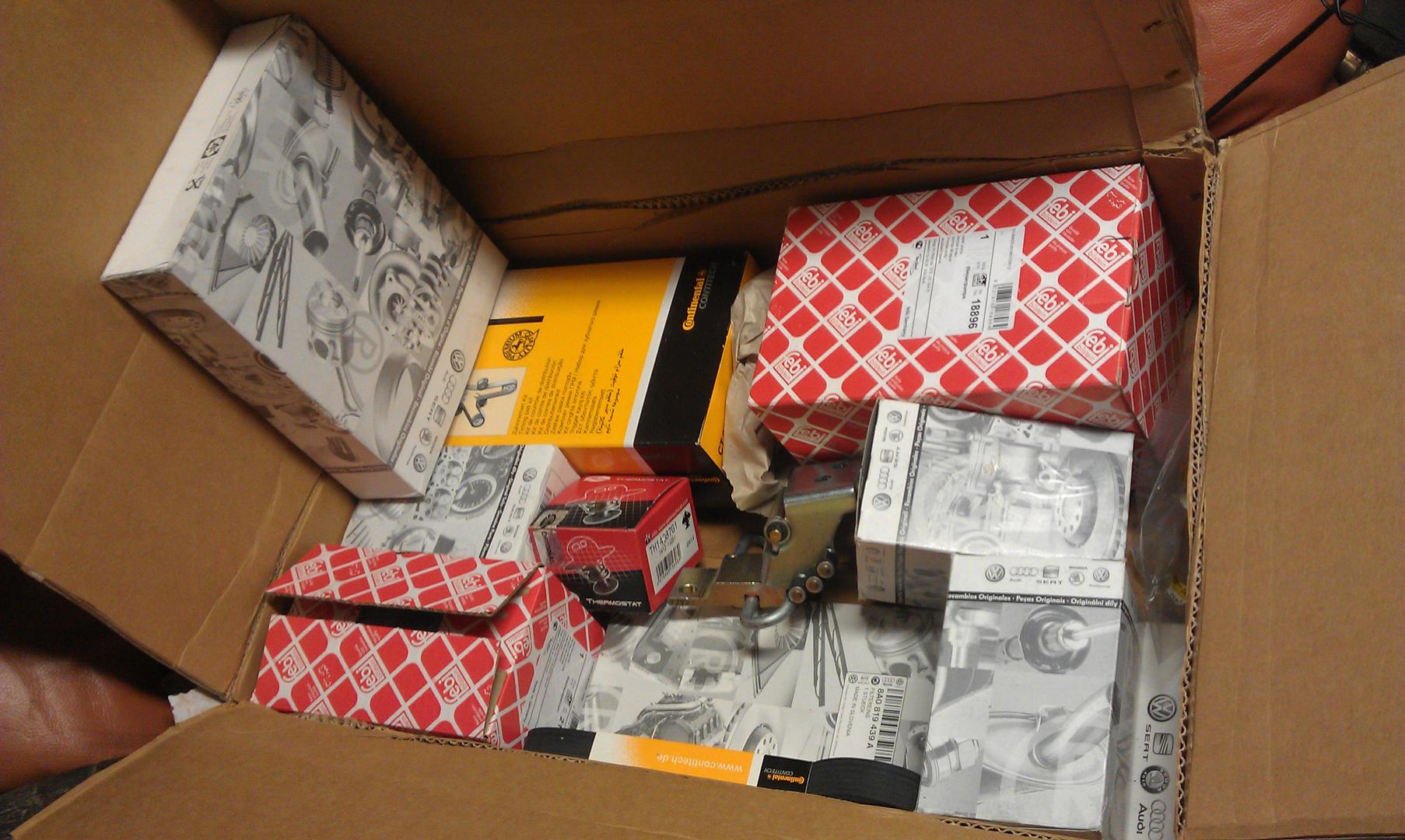

    Oli aikamoisia viritelmiä.
    Tuli jakopään osatkin Tepolta.
    Seosmittarikin toimii hyvin :)
    AEM pantamallinen lamda sovitin jäi ylimääräiseksi, jos jollakin on tarvetta. (2,5" panta tilattu mamasanilta)

        Siellähän on kabiinissa kaikki tarvittavat mittarit jo, tietenkin pakolämpö ja bensanpaine pitäisi vielä olla. Mites tuo Autogaugen ö-painemittari pelittää, montako baaria näyttää liikaa? :)
        • Ö-paine mittari näyttää ecukotelon sisäistä painetta :)

            Mutta asiaaki. Itselläki ois tarkotus öljynpainemittari laittaa. Meinasit varmaan sinne öljynpaineanturin reikään laittaa t-kappaleen ja haaroittaa mittarille anturin? Ootko tutustunu jo millanen projekti on kaivaa se anturin paikka sieltä öljynsuodattimen ja lohkon välistä esille? Itse löysin tämän http://forums.vwvortex.com/showthrea...ure-switch-diy jonka mukaan sinne pääsisi aika vähällä purkamisella, ahtoputki ja sway bar irti?
            • Olen pariin kertaan anturi paikkaa ihmetellyt, mutta on sen verran hankalassa paikaassa öljynsuodattimen päällä, että työläs homma.
              Toinen vaihto ehto on laittaa öljynsuodattimen jalkaan lisäadapteri ja liittää siihen paineanturi.
              Silloin joutuu käyttämään lyhyttä öljynsuodatinta.
              Itse tykkään tuosta pitkastä mallista, kun saa öljyä vähän enemmän moottoriin.

                • Ei taida olla paras paikka laittaa suodattimen jalkaan anturia, mulla ainakin lämpimänä tyhjäkäynnillä nollassa paineet.

                    Mittarina PLX dm-6.
                    Mistähän sen saisi parhaiten otettua öljynpaineen mittarille?

                      Kai se öljynpaineanturi on mahdollista laittaa vain sinne öljynpainevalon anturin paikalle t/y-haaralla, siis silloin kun moottori on paikallaan. Sen anturin toiselle puolellekkin voi laittaa, se on läpiporaus ja siellä on plugi etupuolella. Mutta sinne pääsee vain käsiksi ilmeisesti ku keula on huoltoasennossa.
                      Itsellä jäi nyt öljynvaihdossa anturi laittamatta, kun oli vääränmallinen se t/y-haara eikä sen kanssa mahtunut laittamaan. Kun se aftermarket ö-paineanturi on sellanen mötikkä. Täytyy katsella jos ennen seuraavaa öljynvaihtoa jostain löytyisi erimallinen haara. Tai sitten jos tarvii purkaa keula huoltoasentoon jossain vaiheessa niin tsekkaa sen porauksen etupuolen tilan.. Plääh.
                      • Sama oli mullakin aftermarket mötikkä :) Tuntuu vaan niin ahtaalle, että saisi kunnolla laitettua.
