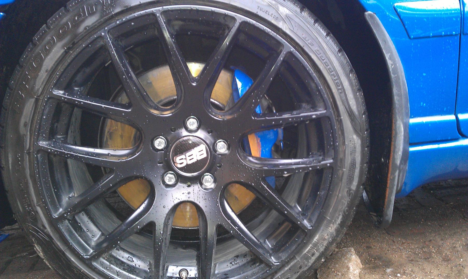

                            • Tuli taas mallattua etuvanteita paikalleen. Nyt oli pidemmät pultit, niin sai kiristettyä.
                              Ottaa jarrusatulaan kiinni ET28 :(
                              On vaan niin hilkulla, että pitää joko satulasta hioa kulmaa pyöreämmäksi tai jarrupalat vielä kapeemmiksi.(raudoille)
                              On kyllä pyllystä nuo S4 vakiosatulat.
                              Pitää laittaa kyllä harkintaan pikaisesti toisenlaiset satulat eteen.

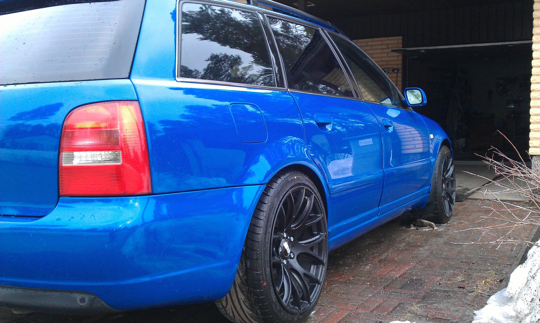

                                                            • Nyt tuli suvikumit alle.
                                                              Omaan silmään näyttää vanteet hyvällä, mutta traktori on traktori!
                                                              Edessä ET 28, mutta olisi voinut vielä muutaman millin tuoda ulommaksi. 2-3mm
                                                              Yhdessä kuvassa huomaa hionta kohdan.
                                                              Kohtalaisen tarkka sovitus.
                                                              Etupuskuria pitää vielä passailla kohdalleen.
