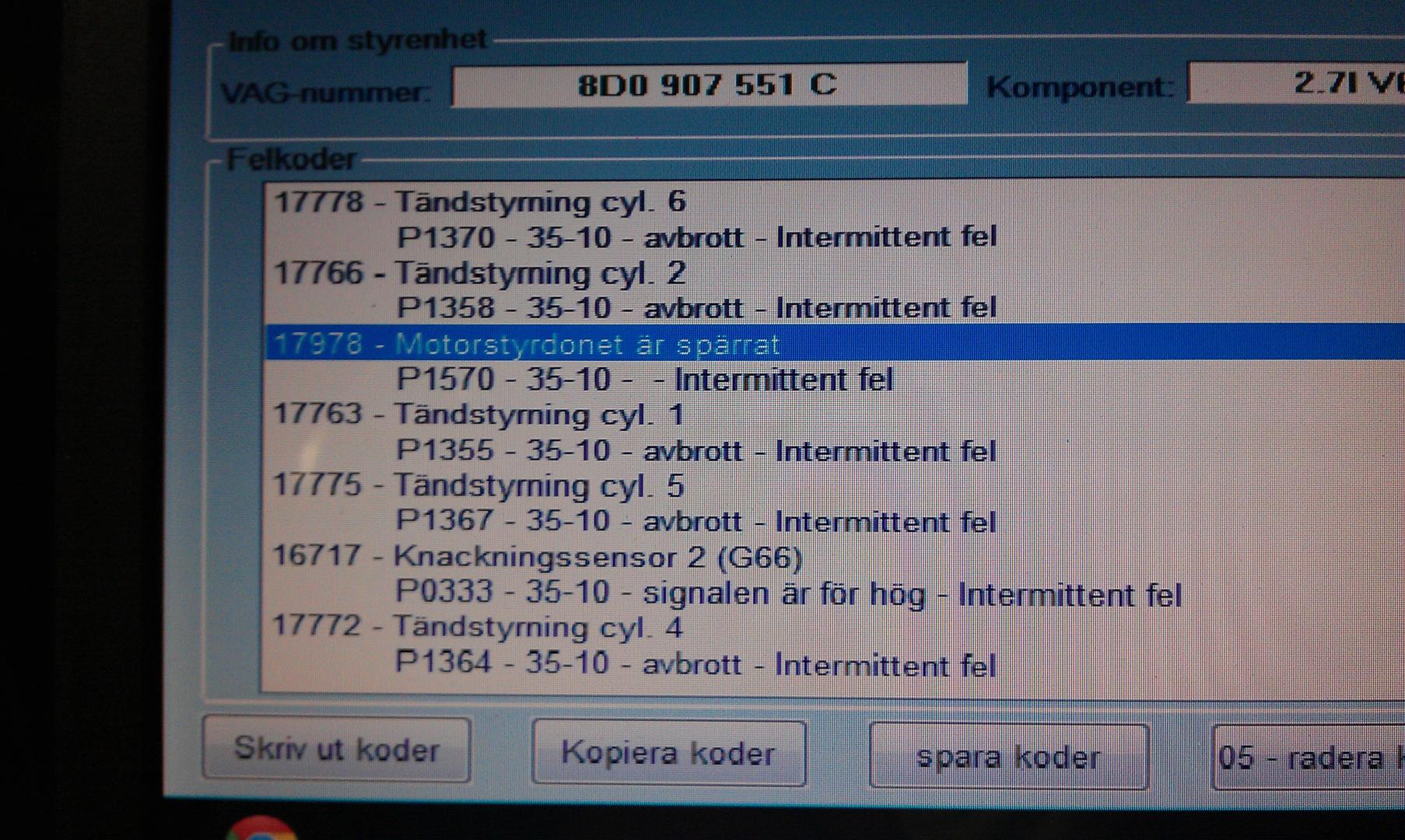

                            • Nyt tuli uusi antautunut osa vastaan.
                              knack sensor G66
                              P0333-35-10
                              Joka pytystä tuli oma koodi.
                              Kuvassa tarkemmin.
                              Onko kellään kokemusta G66 osan vaihdosta. Pystyykö vaihtamaan ihan omassa tallissa ja tarviiko mitään erkoista ottaa huomioon?
                              kiitokset vastauksista jo etukäteen.
                              • Kyllä sen pystyy vaihtamaan "helposti" itse. Imusarja pois tieltä, niin siinähän se on jo esillä. Kiristysmomentti pitää olla oikea, muuta erikoista siinä ei ole.

                                    Johtuuko nämä muut koodit uusista puolista? Suorasytkä osista.
                                    Onko mitään eroa tuolla vanhemmalla edulla?
                                    Kiitos taas okkim.

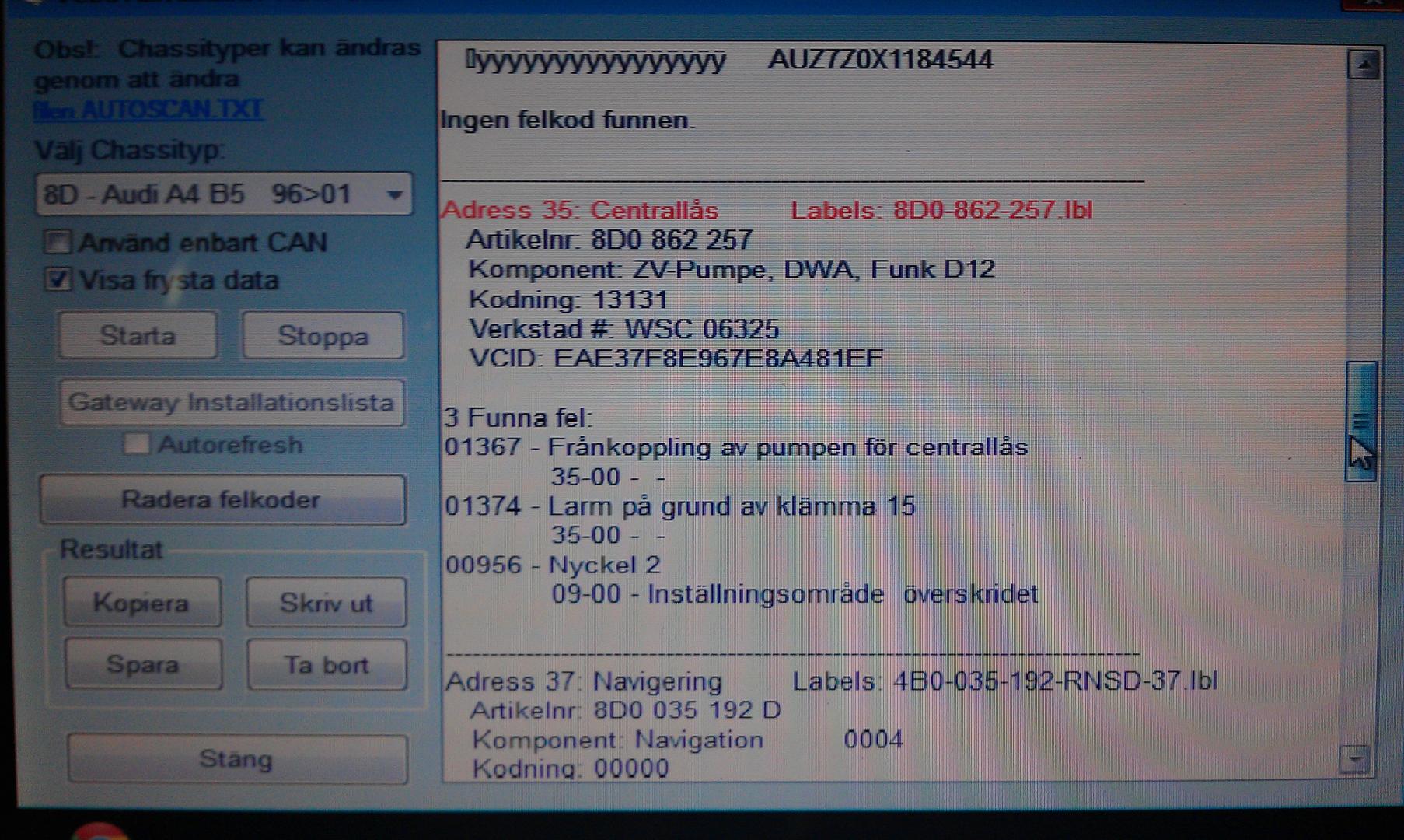

                                      • Alt-Print screenillä saa muuten näppärämmin tuon kuvan talteen aktiivisesta ikkunasta. Tulee paremmin luettava. Se menee siis muistiin, ja sieltä sen saa ulos vaikka Paintiin pastella (control-V).
                                        • Ei kai nyt bensapumppua kannata keskuslukituksen vikakoodien takia vaihtaa?
                                          • :D
                                            • Alkuperäinen kirjoittaja janhe Näytä viesti
                                              Ei sitä kuule näistä vehkeistä tiedä vaikka välillä auttaiski.
                                              • Kyllä tuon kuvan saan talteen, mutta on talli läppäri erikseen. Ei jaksa sillä selailla foorumia.
                                                Pöytä koneella on mukavampi kirjoitella.
                                                Mutta mitä meinaa nämä cyl kohtaiset koodit?
                                                • Nyt on G66 anturi vaihdettu.
                                                  Ei tarvinnut irroittaa imusarjaa. Onnistuu ilman irroitustakin. (kädet haavoja täynnä)
                                                  Audi käyntiin ja nätisti pyörii.
                                                  Lämmetessään rupeaa pätkimään. Varmaan uusien puolien maadoituksessa vika.
