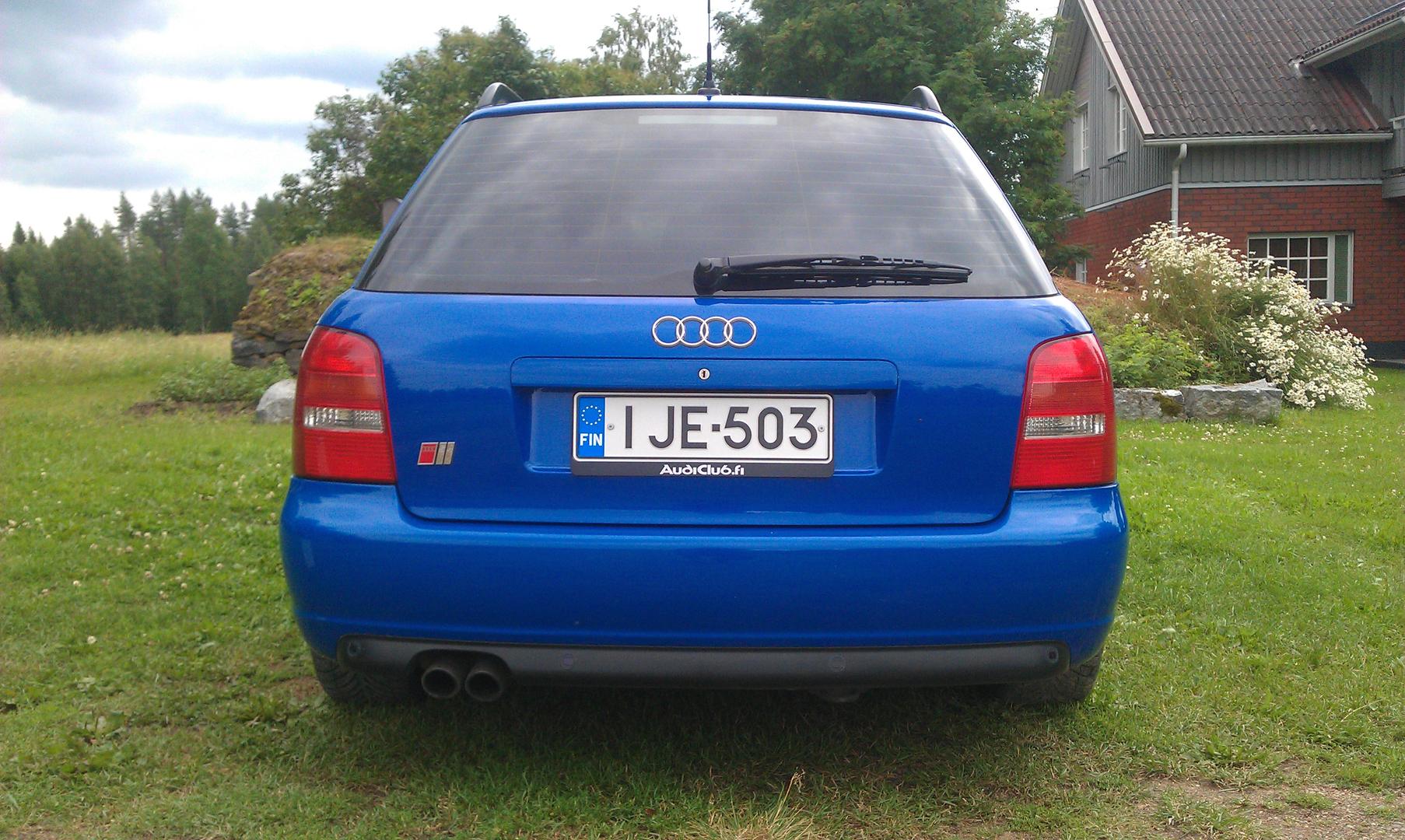

Tuli S4 ostettua A4 tilalle.
Tässä vähän tietoja.
Audi on lähtöisin Saksasta, josta on tullut Ruotsiin ja sieltä Suomeen.
Olen 5:des omistaja.
Audi S4, 11/99, Facelift, Avant.
Ajettu 219000km, ostohetkellä.
Sumarit poistettu, koska on coolereiden edessä. (Ruotsi poika modi) Muuten löytyy kaikki varusteet mitä on saatu vuonna -99.

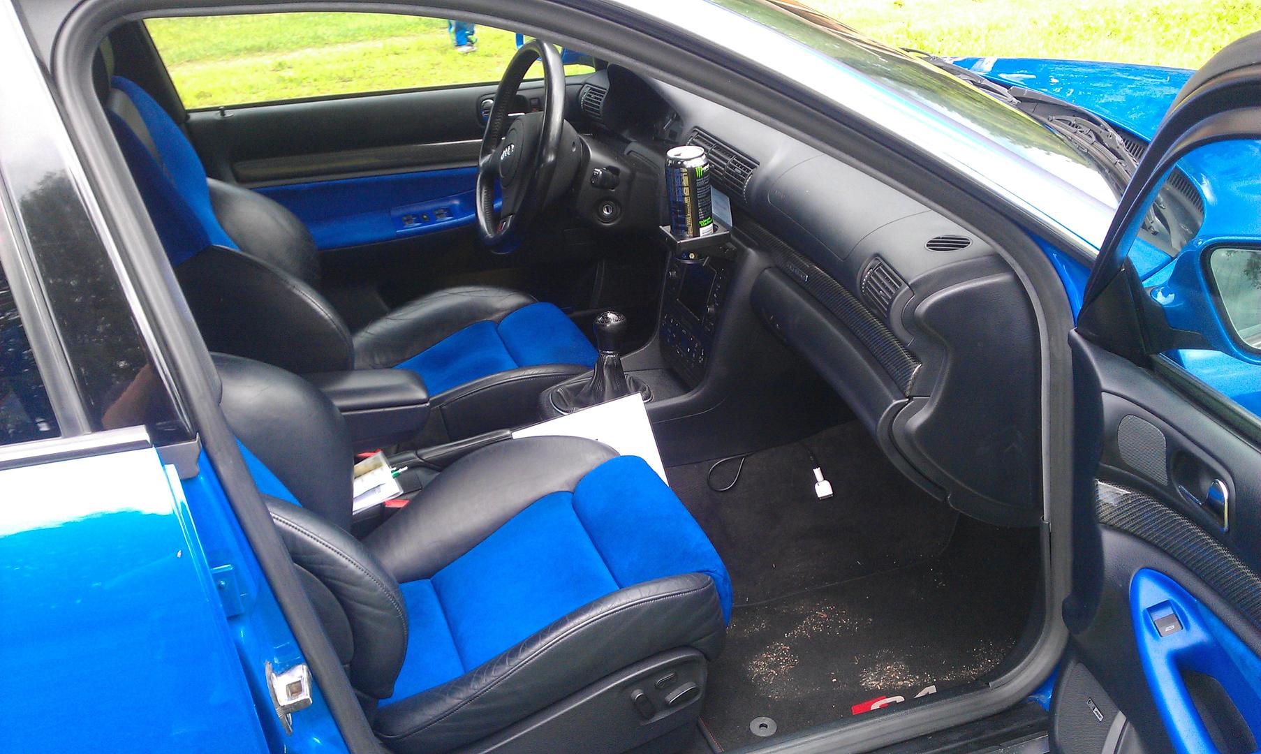

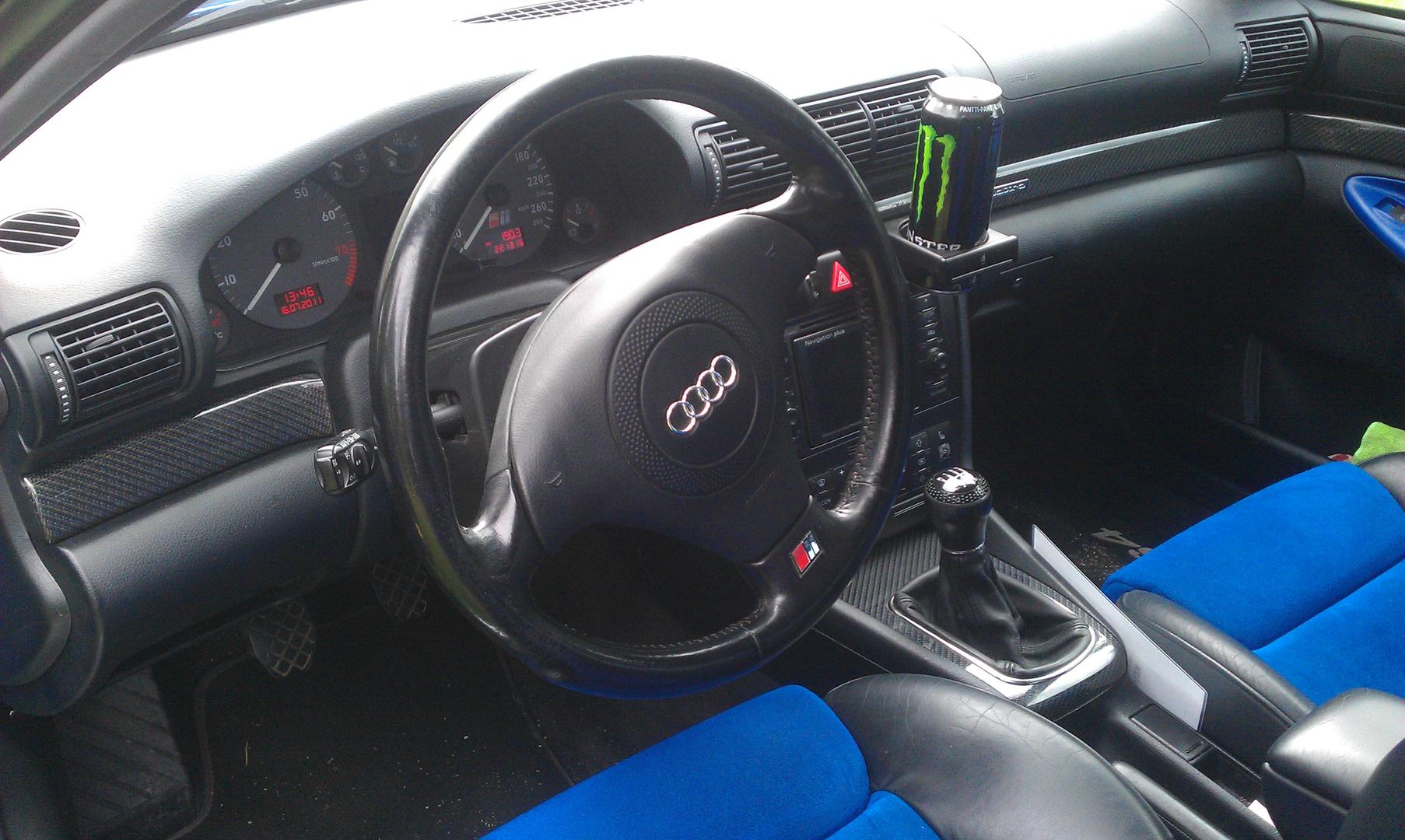

Sisusta on puolinahkapenkit sinisellä kankaalla. (Kuvissa)
Nyt on vasta kerennyt sisustan putsaamaan kunnolla ja hoitamaan nahkapenkkejä.

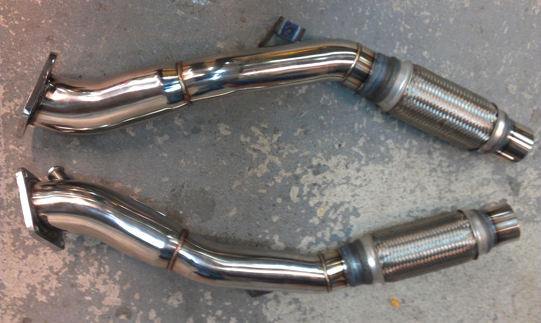

Xs-Power putkisto (Paikallaan) Asennus oli haastava n. (5,5h), mutta putkisto kävi hyvin paikalleen.

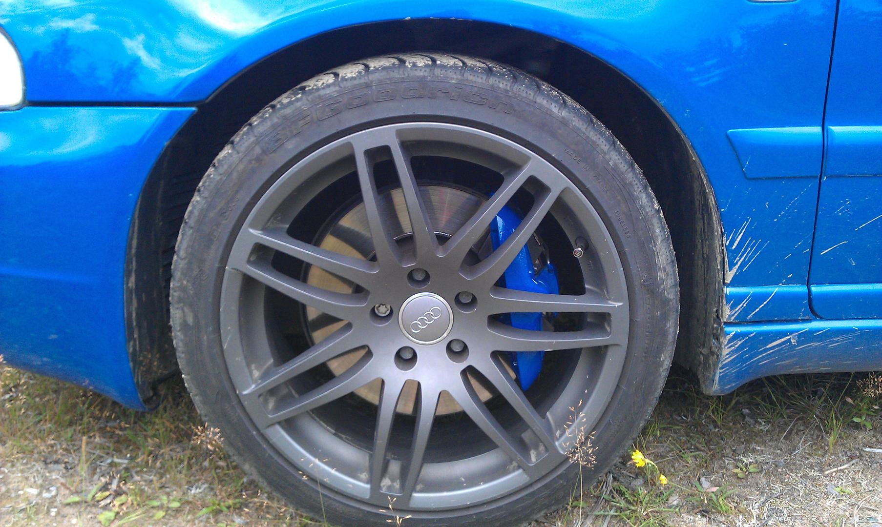

Jarrusatuloiden maalaus (Norago Blue) Maalattu.

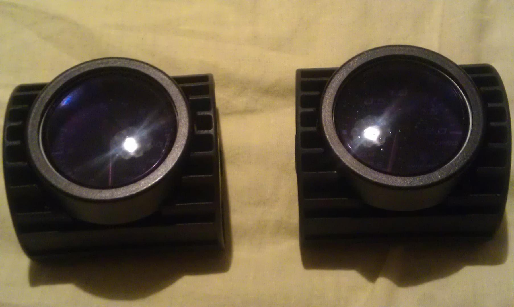

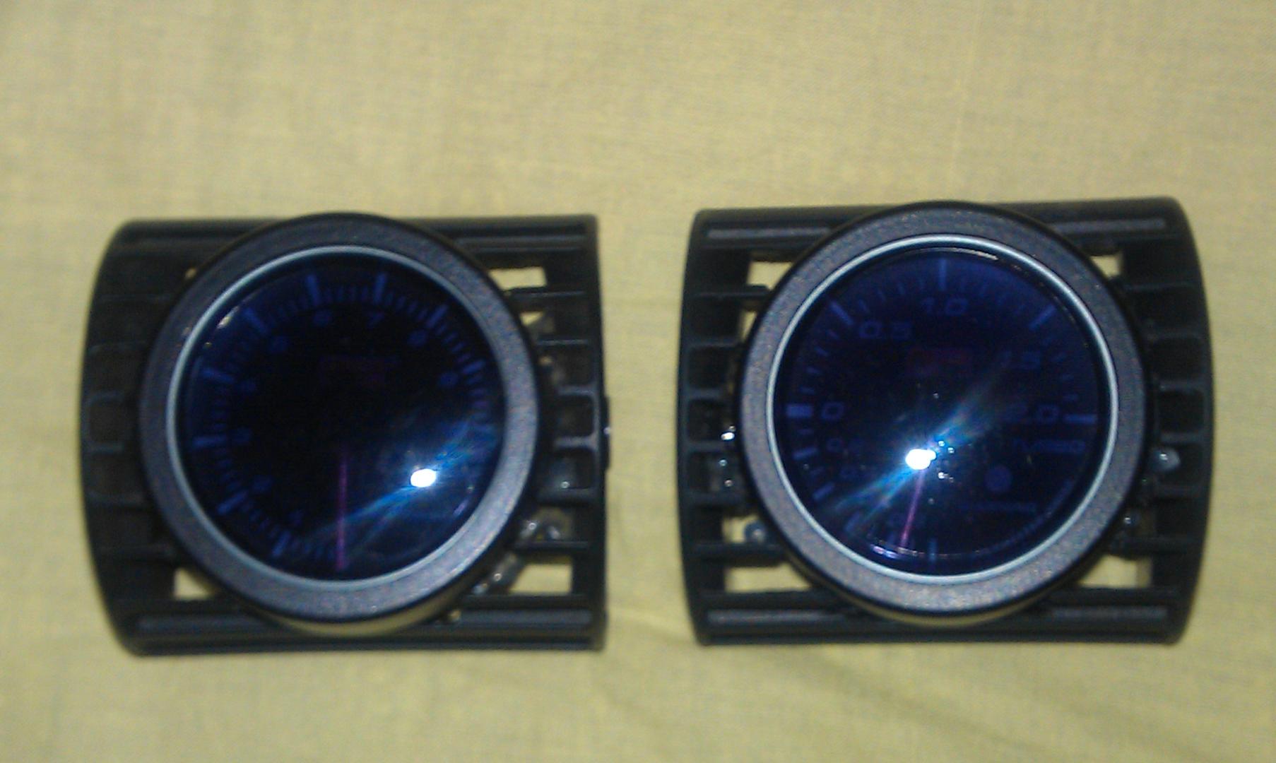

PLX Seosmittari (Paikallaan)
Autogauge AG Electrica ahtopainemittari ja Öljynpainemittari. (Paikallaan)
