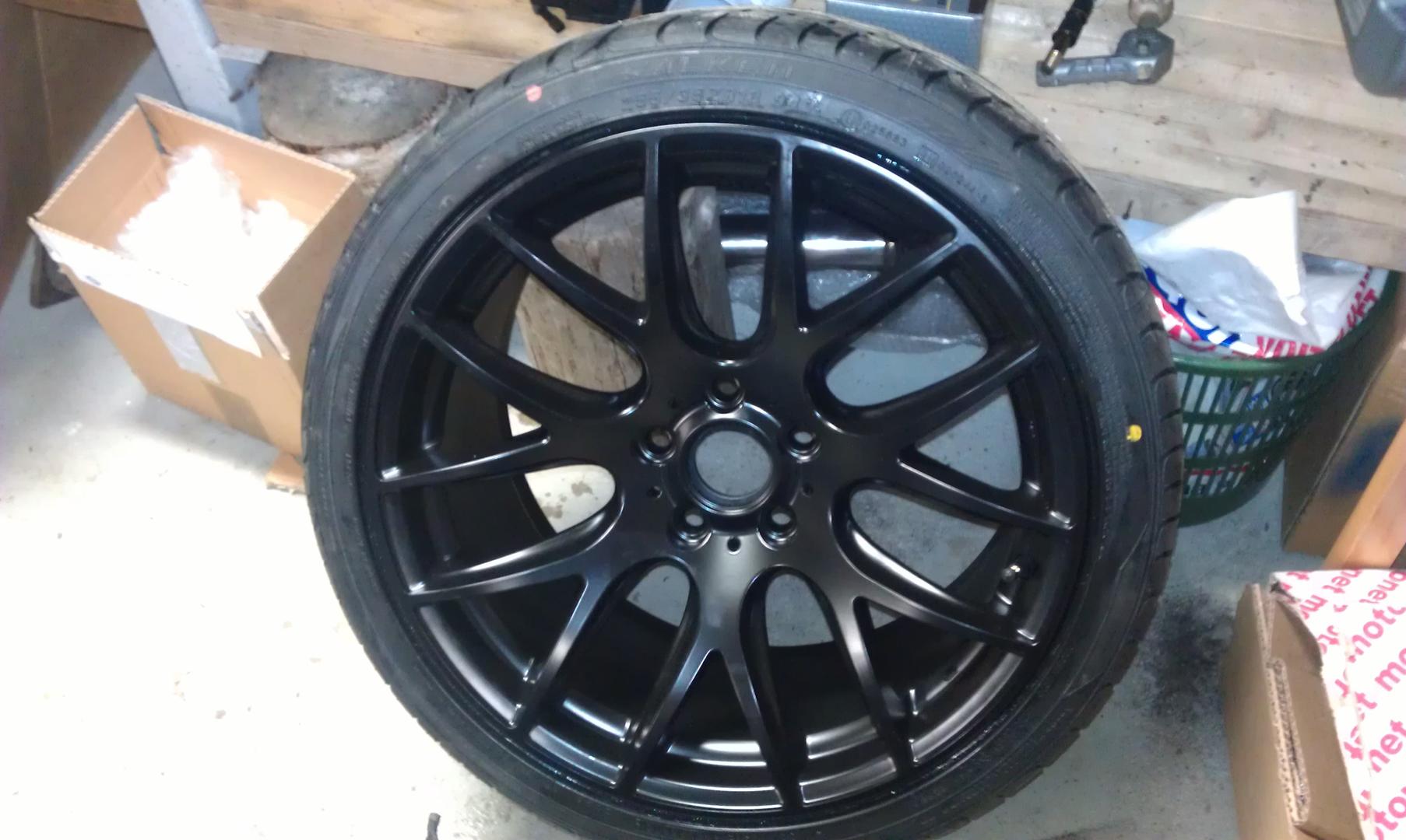

          Nyt olis kesävanteiden haku käynnissä.
          Ensin tilasin vanteet täältä
          http://www.bmautosport.co.uk/showroo...5x112-c-52_114
          Mutta vanteet oli loppu. Rahat tuli nopeasti takaisin :)
          Nyt löysin samanlaiset vanteet.
          http://www.ebay.co.uk/itm/3SDM-18-AL...item2a182c215f
          Onko kukaan tilaillut kyseisestä firmasta mitään???
          Kumit olisi jo valmiina :)

                Eteen 15mm spaceri ja 215/40 kumi. Taakse 5-10mm limppu ja 245/35 kumi. :)
                • #98
                  215/40 ja 245/35 olis aika soppelit noille vanteille.
                  • #99
                    Vanteiden hinta on jotain 800€.
                    Mahtuu B5 alle, mutta joutuu vähän lätyillä passailemaan :)
                    Elikkä eteen tulee 8,5" vanteet ja siihen 225/40/18 kumit. ET tulee olemaan lätyillä 35.
                    Taakse tulee 9,5" vanteet ja siihen 255/35/18 kumit. ET tule olemaan 37-38.
                    Näillä ET luvuilla vanteet tulee lokarin tasalle :)
                    Lisää löytyy tietoa haulla.
                    Jap3: Mietin kanssa tuota kokoa, mut leveempi vei voiton.
                    Viimeksi muokannut ozzz; 4.2.2012, 15:01. Perustelu: Vastaus

                      • Pitää tilailla vanteet tässä ensiviikolla..
                        Punnitaan vanteet sitten :)
                        Mistä saisi edullisesti lättyjä/specereitä? Varmaankin Ebay.de
                        • Todiiii!
                          Vanteet olohuoneessa :)
                          Takavanteet painaa 10,7kg/kpl ja etuset olivat n.10kg/kpl.
                          Laadultaan äkkiseltään tutkittuna erittäin hyvä.
                          Pitää vielä punnita, kun laittaa kumit päälle!
                          Pitää jossain vaihessa laittaa kuvia.
                          • Pientä kokeilua tullut uusilla vanteilla tehtyä.
                            Painoja meni vanteisiin n.20g/kpl. Hyvin oli vanteet valettu...
                            Sitten vähän kuvia. Takana on vielä ET 40 ja ottaa auton puolelta kaarirautaan kiinni. Tilattu 2mm lintit väliin. Eteen 10mm lintit.
                            Pari kuvaa etuvanteista.
                            Menee aika nimpin napin nämä paikalleen.
                            • Mulla olis 3mm ja 5mm lättyjä hyllyssä, jos vielä tarviit tarkennella.
                              • JAP3: Hyvä!!! Kokeilen eka 2mm lätyillä.
                                Ensi viikkolla pääsee passailemaan.
                                • Nyt olis lättyjä Tommi´s tekeleitä.
                                  2mm lätty 8€/kpl ja 10mm lätty 26€/kpl.
                                  Pittää viikonloppuna kokeilla sovitusta.
                                  JAP3 haettu vielä 3mm ja 5mm lätty lainaan :)
                                  Eiköhän saa vanteet kohilleen......

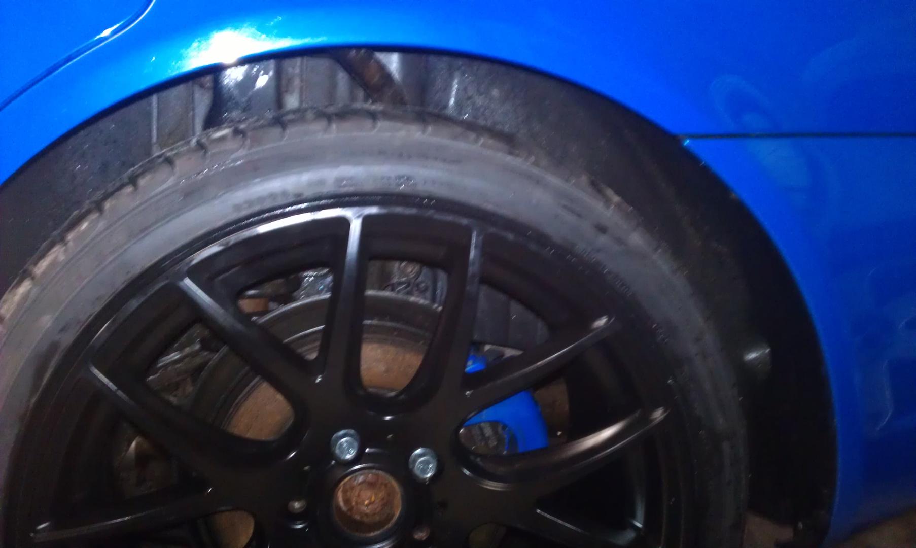

                                    • Takavanteita pitää vielä kokeilla, mutta edessä tuli jo ongelmia.
                                      Ottaa jarrusatulaan kiinni 10mm lätyllä :(
                                      Onneksi JAP3 antoi lisälättyjä, niin pääsin sovittelemaan.
                                      17mm lätty riitti, että ei ottanut satulaan kiinni kuskinpuolelta. ET olisi 28 Edessä. Nyt ymmärrän miksi etusatulat on vähän hankalat.
                                      Pitää vielä kokeilla toiselle puolelle, koska jarrupalat voivat olla paksummat toisella puolella.
                                      Menee aika tarkalle kulutuspinnan saaminen kaaren sisään.
                                      Kohta pitää ottaa tutulta mankeli lainaan....
                                      • Kannattaa sitten huomioida se että jos jarrupalat ovat kuluneet ja tila on nytkin tiukilla, niin uusilla paloilla voi tulla ongelmia.
                                        • Totta totta,
                                          Nyt on vielä aika uuden näköiset palat paikallaan.

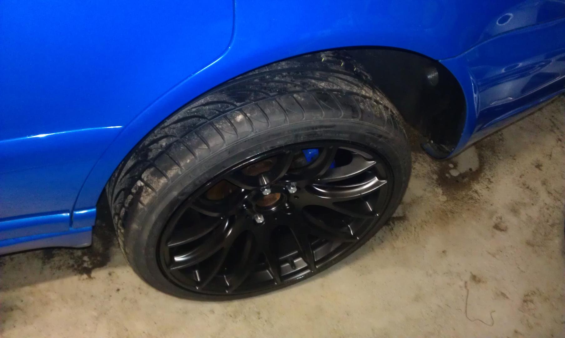

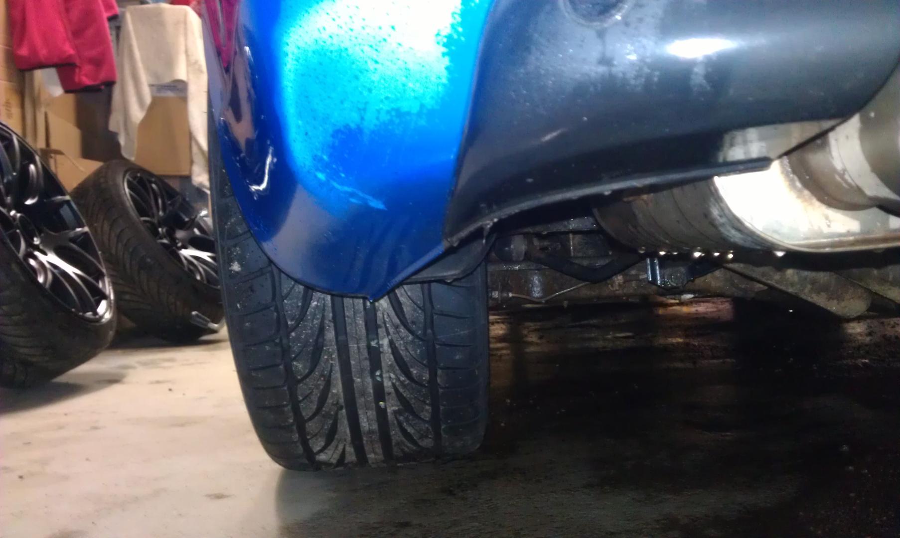

                                            Takana vanteet meni paikalleen ET 38 eli 2mm lätyt.
                                            Kummallisesti kulutuspinta tulee takalokarinkaaresta ulos takaa, mutta edestä ei. Näyttäisi että vanteet eivät olisi suorassa.
                                            Onko ollut muilla samaa/samoja havaintoja?
                                            Mistäs kohtaa mitataan, pysyykö kulutuspinta kaaren sisältä? Suoraan ylhäältä päin?
                                            • Ei tuolla ET:llä vielä pitäs kaaresta kumi tulla ulos. Mitkä kumet sulla on niillä vanteilla?
                                              • Takemmissa viesteissä tulee ilmi vanteiden ja renkaiden speksit.
                                                Etuvanteet on 8,5" 225/40/18 kumilla. ET tulee 28. Tällä ET:llä ei voi laittaa uusia jarrupaloja. Tulee muuten tarkalle.... Kumi tulee ulos, mutta kulutuspinta jää kaarensisälle...Ehkä.
                                                Tarvii vielä pidemmät pultit, että pääsee kunnolla kokeilemaan.
                                                Taakse 9,5" 255/35/18 kumilla. ET 38
                                                Viimeksi muokannut ozzz; 4.3.2012, 13:03.
