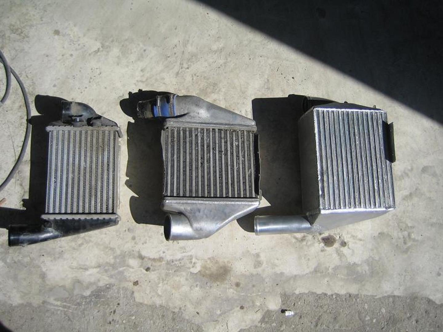

                                                      Mitkä coolerit olisivat parhaat, jos pitäisi olla paremmat kuin RS4 oem coolerit, mutta ei keulacooleria?

                                                        Esim Wagnerit tai ER:t. Mutta eivät ole ihan ilmaisia.
                                                          Mikko: Mistä Wagnerit tai ER saisi helpoiten/edullisimmin?
                                                          Tarviiko näihin jotain lisäputkija/letkuja ostaa? Vai käykö heittämällä paikalleen.
                                                            Wagnerit taitaa mennä heittämällä mutta ER:t ovat perinteiset jenkkien "bolt-On" eli leikkaa, pilko, poraa, siirrä väännä, mieti ja ihmettele ohjeita ;)
                                                            Wagnereita kannattaa kysyä pro-molta kun on virallinen jälleenmyyjä ja hinta on sama kuin suoraan saksasta. ER:t jos haluaa niin kääntyisin 034:n puoleen. Jos tulee K04 setuppiin niin melkein suosittelisin wagner/awe ennen ER:ää koska teholisäys/hinta on parempi. ER kyllä paremmat mutta jonkin verran kalliimmat. Tuossa verrokkina S4-RS4-ER
                                                            S4-RS4-ER
                                                            S4-RS4-ER
                                                            ER:n kenno on melkein 40% isompi kuin wagnerin
                                                              Mites tuollanen, mut hintaa tulee kun rahtaa osat Suomeen.
                                                              http://shop.achtuning.com/apr-ic1000...-audi-27t.aspx
                                                              Olisi varmaan riittävän hyvä :)
