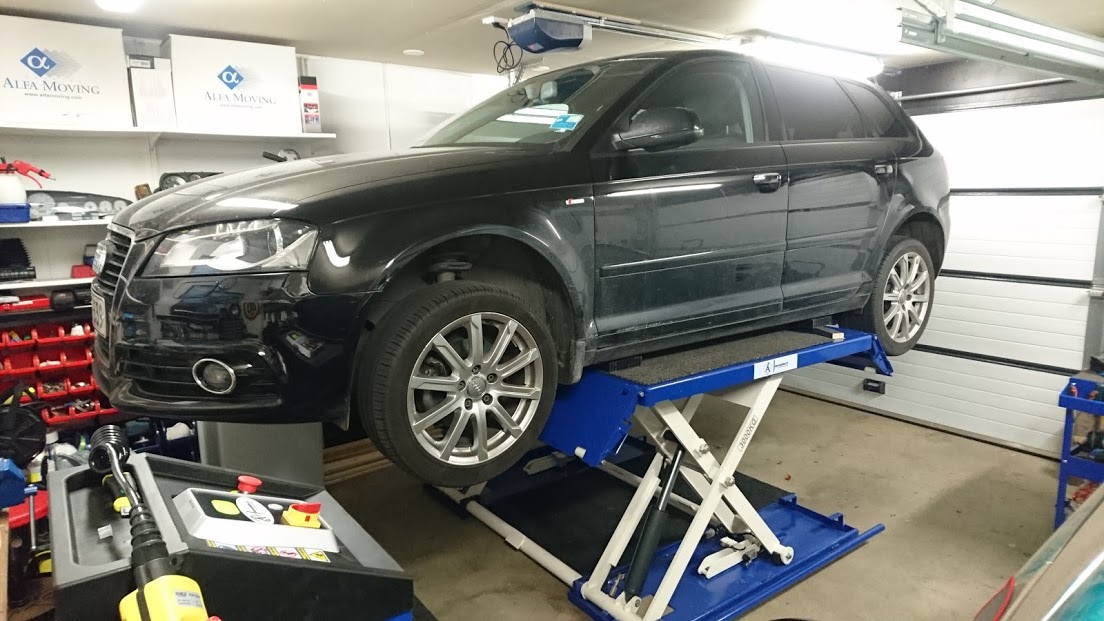

    • Tänään tuli autolla pihaan. Melkoinen jötikkä. Pari tuntia meni että sai tulille. Nousi hyvin ylös, mutta ihmetys oli suuri kun laite ei suostunut tulemaan alas ollenkaan. Manuaalia ei tullut mukana niin piti ladata netistä ja sieltä löytyi nopsaan miten säädetään nousu- ja laskunopeus. Laskunopeuden ruuvi oli pohjassa jostain syystä. Nyt nousee ja laskee hyvin :-) laadukkaan oloinen värkki kaikinpuolin.
      Edit: A3 sai kunnian olla ensimmäinen nostettava =)

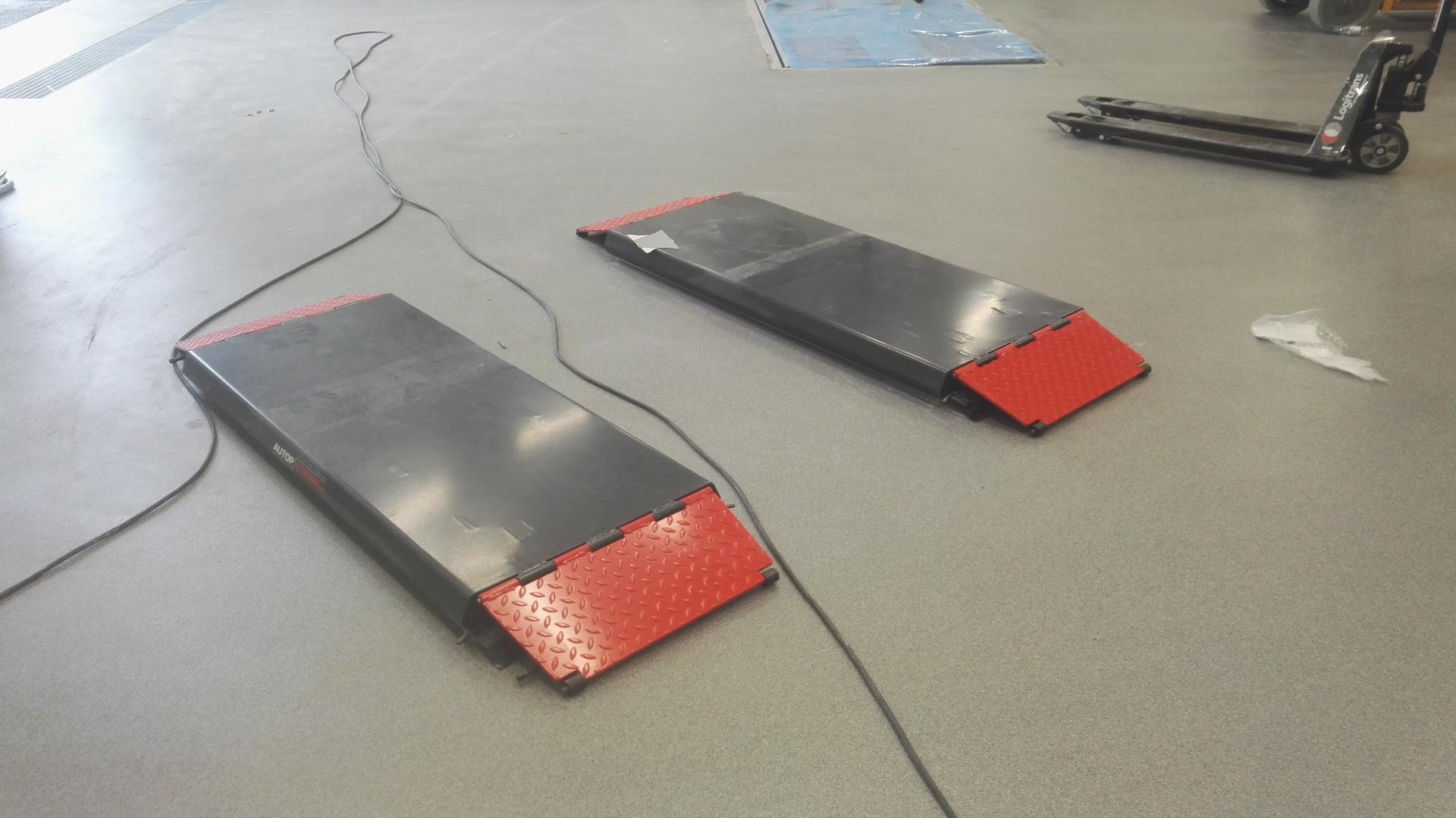

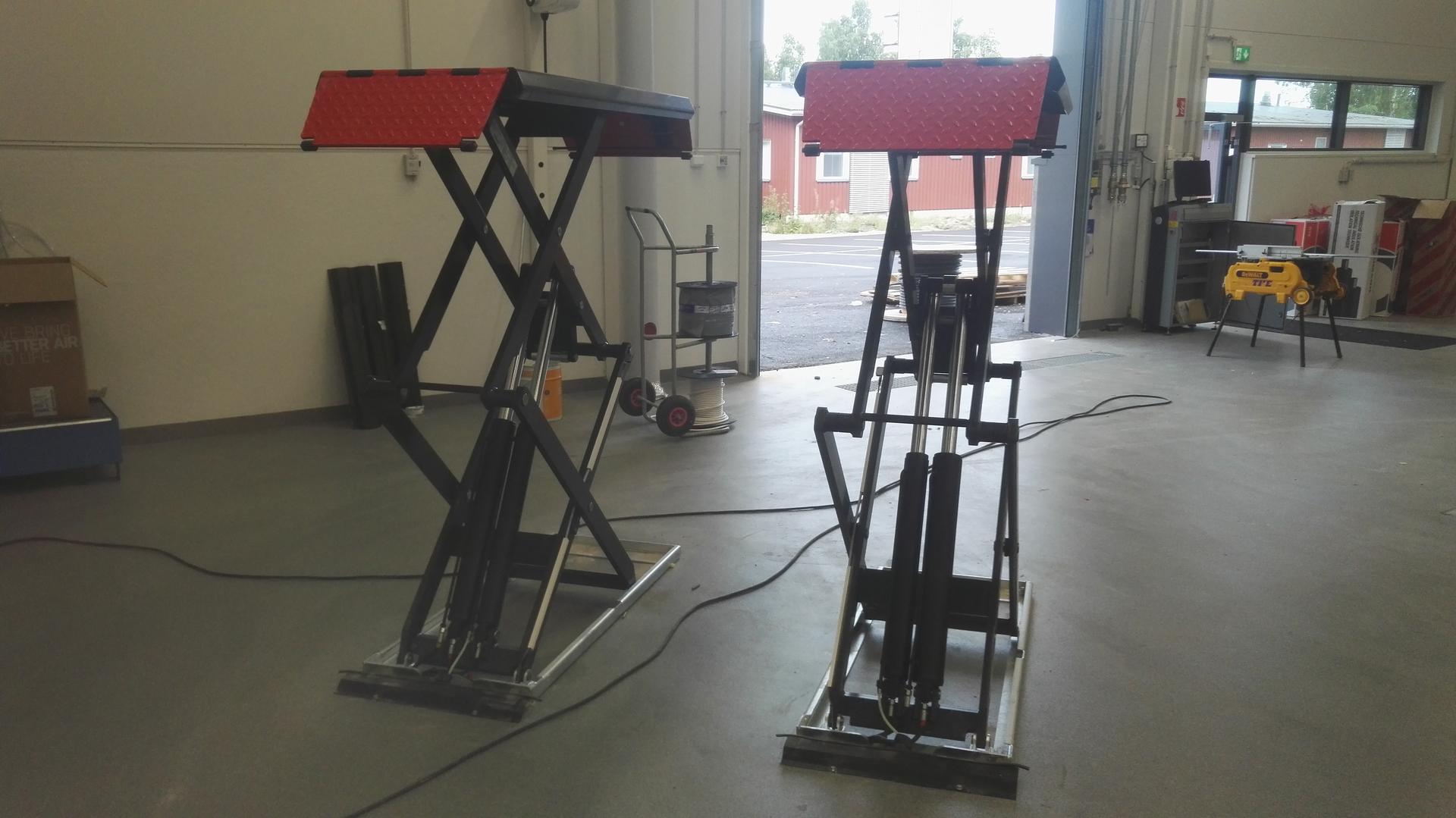

                                                        • Tuollainen nostin tuli vastaan eräässä projektissa. Ammattitason laite, nostokorkeus n. 2m, ala-asennossa korkeus 11cm. Hinnasta en sano mitään, varmasti tarpeeksi.
                                                          • http://toolpack.fi/toolpack_auto/
                                                            Tuolta löytää muutakin erikoiskalua, esim. Werther stratos srm on vastaava matalanostin mikä nousee pariin metriin, hintaa noin 5500e verolla.
