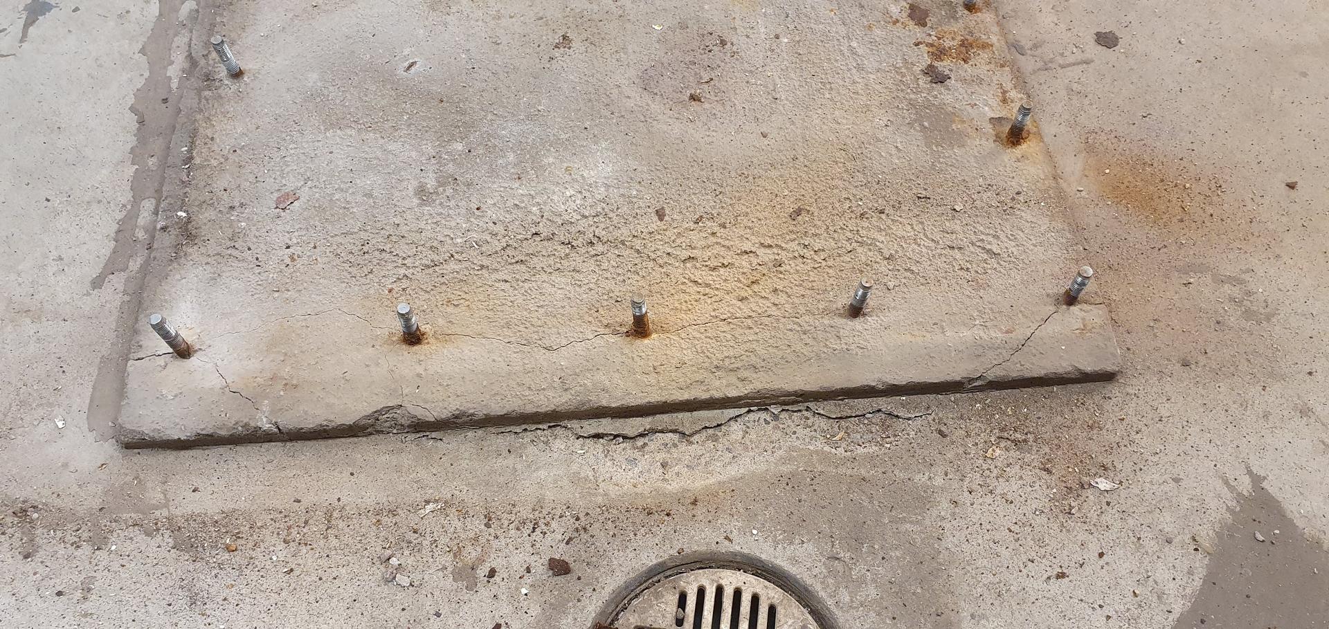

  • Onko betonilattian rakenteesta tietoa? Paksuus, betoniluokka, raudoitus?
    • Piirustusten mukaan olisi "teräshierretty betoni 100mm". Kuittien perusteella laskutettu "nopeasti sitoutuva lattiabetoni" ja "betoniverkko 8-150".
      Tuosta paksuudesta en menisi ihan takuuseen kun sen on isäntä itse valanut. Ja varmaan juuri tuossa lattiakaivon kohdalla vielä ohuin kerros?
      • Tuosta on hankala sanoa kuvan perusteella onko betonilaatta painunut vai olisiko jo tekovaiheessa jäänyt tuon jalan alla olevan teräslatan alle epätasainen alusta, jolloin se päästessään kuormitettuna vähän taipumaan on sitten vuosien varrella kammennut kiinnikkeiden välityksellä irti tuon pienen palan, joka nyt nousee vähän ylös kuormitettaessa
        Vaatisi melkein nosturin ja mahdollisesti paikallisesti laatan purun, että näkisi mitä tuolla jalan ja mahdollisesti laatan alla on. Ellei laatassa näy selvää painumaa päällepäin.
        ​​​​​​​Korjauksena syyllisestä riippuen alustan tasaus ja tuon pienen vaurion korjaus, tai ehkä laatan alle pienen uuden anturan valu, jos on paikallinen painumaongelma. Vaihtoehtona ehkä myös omalla riskillä ns. kovaa ajoa ja tilanteen tarkkaa seurantaa. Nämä nyt on toki vähän samaa luokkaa korjausohjeita kuin tulisi autolle vian kuvauksella ilman vikakoodeja.
        • Mitään en lattiavaluista ymmärrä mutta minun silmään paras arvaus olisi juurikin että nosturi on kuormitettuna ajan saatossa vääntänyt tuon palasen (ja proput?) irti lattiasta. Sitä miksi näin on tapahtunut en osaa arvailla. Mitään selkeetä painumaa en tuossa ainakaan nää. Mutta jotain sille varmaan tarttis tehdä. Mitä "tuon pienen vaurion korjaus" mahtaisi pitää sisällään? Toimiiko tuollaisessa mikään liimamassa millä jotkut on täällä liimannut kierretankoja lattiaan?
          • En usko että mikään liimaus tulee toimimaan. Ainut mikä tuon on voinut hajoittaa on liian heikko valu, eikä se liimaamalla siitä vahvistu. Koko tolpan alta on varmasti lattia halki ja pysyy enää raudoituksen varassa maassa. Kitkuttaa pikkuhiljaa betonia pois raudoituksesta ja raudoitusta poikki. Lattiasta palanen pois ja uusi valu.

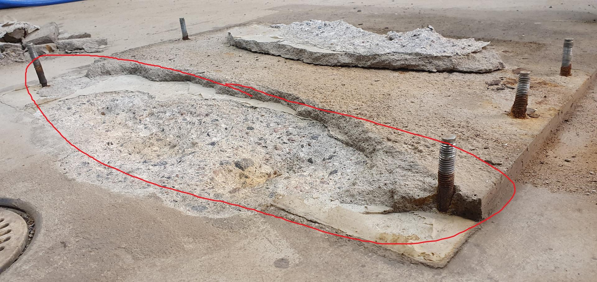

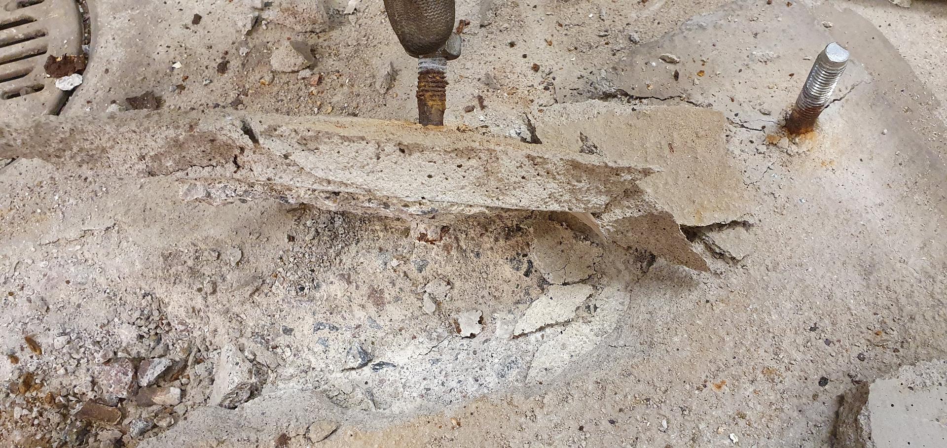

            • Tuli kaadettua tolppa nurin ja ihmeteltyä tuota halkeamaa. Selvisi että osa propuista ei ollut edes kahta senttiä uponnut lattiavaluun asti, vaan olivat niin pinnassa että kuormituksen alla olivat lohkaisseet siivun irti tuosta valun pinnasta. Ei ollut asentaja osannut laskea jos 80mm ankkurista 20mm jää pinnalle, välissä on 20mm metallilevy ja 20mm kaadon oikasu, niin ei siitä jää ihan hirveästi enää tartuntapintaa valuun.
              Sinkityt kiila-ankkurit oli myös umpiruosteessa valuneista suolavesistä, joten en tiedä kuinka kauaa ne olisi enää edes kestäneet ehjässä lattiassakaan. Suosittelen jokaista harkitsemaan tarkastusta tai vaihtoa kenellä nosturit on sinkityillä kiinni. Tämä oli asennettu 10 vuotta sitten.
              Nyt pitäisi sitten keksiä että miten tuo lattia korjataan. Ainakin ajattelin tehdä koeporauksen ja katsoa kuinka paksu valu siinä oikeasti on. Ideoita otetaan vastaan ja varmaan jonkun ammattilaisenkin voisi ottaa tuon tekemään. Tolpan ajattelin kiinnittää massalla ja ruostumattomilla kierretangoilla korjauksen jälkeen.

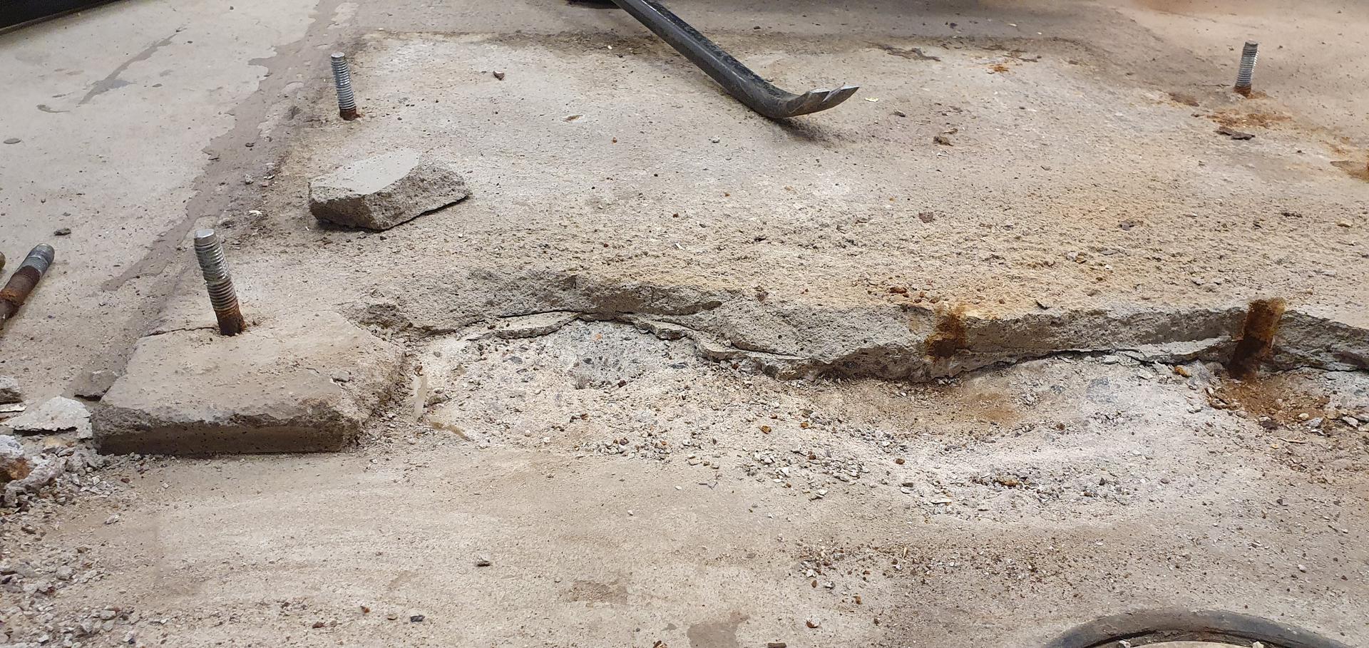

                  Tein koeporauksen ohuimpaan kohtaan ja sen perusteella siinä olisi noin 8cm ehjää betonia jäljellä. Muissa kohdissa arvion mukaan 8-10cm kun ovat hieman ylempänä. Eli vanhat ankkurit ovat lohkaisseet vain parin sentin siivun pois tuosta lattian pinnasta. Ihme ettei ole mennyt nurin koko tolppa...
                  Jos tuohon nyt liimaa riviin 5kpl M16 kierretankoja 8-10cm syvyydeltä niin luulisi pysyvän kiinni? Noita kolmea jäljelle jäävää ankkuria ei taida saada vaihdettua millään, mutta ne ovatkin syvemmällä lattiassa kiinni, kun tuota oikasukakkua on vähemmän niiden kohdalla.
                  Mittailin että toisen tolpan ankkurit ovat kaikki noin 35-40mm syvyydessä, kun sillä puolen ei ole tarvinnut oikasua ollenkaan. En ymmärrä miksei ole voinut laittaa pidempiä ankkureita...
                  • Rälläköit kummankin tolpan ankkurit pois lattian pinnasta ja siirrät nosturia sivuun/eteen-taakse puolet pultinreijän jaosta. Lattian paksuudessa pitää ottaa huomioon että tuota tasoitekakkua ei lasketa lattian paksuuteen.
                    Jos tulee läpireikä niin sen voi tulpata pohjasta sillä samalla ankkuriliimalla kuin kierretangot, näin ainakin itse tein. Kovettuu kuitenkin parissa minuutissa niin siinä vaiheessa kun on tulpannut reijät järjetyksessä voikin jo siirtyä ensimmäisen kierretangon liimaamiseen.
