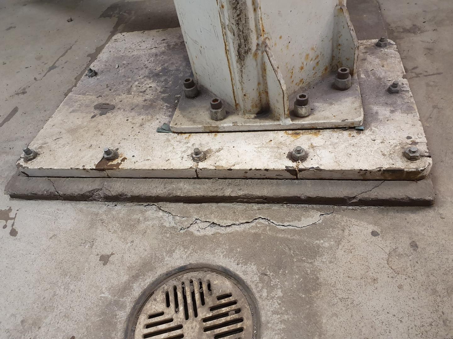

                                                        • Nimimerkki: Pitääkö olla huolissaan - kyselee.
                                                          Tilanne on seuraava. 2-pilarinostin on propattuna lattiaan isolla lapulla kuvan 1 mukaisesti. Lattiassa on kuitenkin halkeama mikä kulkee noiden kolmen keskimmäisen propun ympäri. Jos nuo liitteenä olevat gif-animaatiot toimii, niin niistä näkyy kuinka tuo paksu lappu taipuu keskeltä kun autoa nostaa. Samalla halkeama aukeaa hieman ja keskimmäiset proput nousee ylöspäin saman verran. Vaikuttaisi siltä että tuo isompi lappu on enää nurkista kunnolla kiinni...
                                                          On tuossa kuitenkin Q5 roikkunut yön yli eikä ole alas tullut ja noin vuoden verran oon tuota nostinta käytellyt. Mitä tuolle pitäisi tehdä?

                                                          • Rohkeempi mies ei olisi huolisssan, mutta järkevämpi mies lopettaisi heti nosturin käytön.
                                                            • Edellinen asukas on tuon valanut ja pystyttänyt ja käyttänyt ahkerasti vajaa 10 vuotta. Mulla ollut käytössä vuoden verran, mutta nyt pisti silmään ja alkoi häiritsemään mielenrauhaa.
                                                              Suosituksia korjaustoimenpiteistä?
