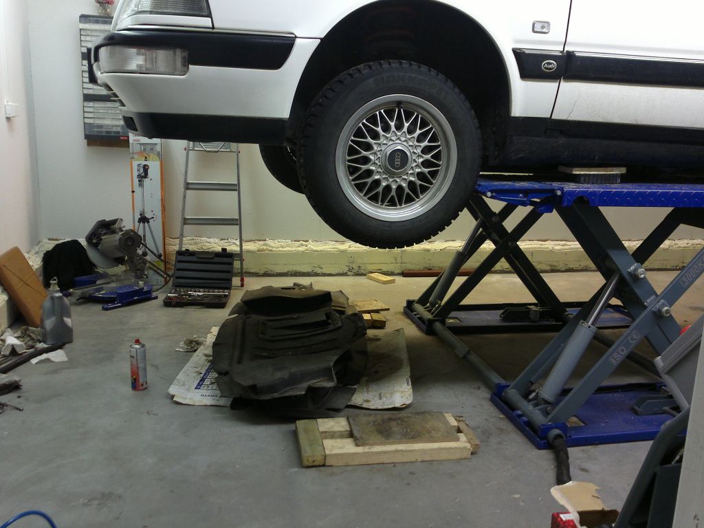

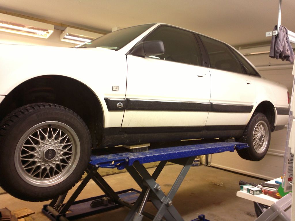

    • Omassa tallissa ollut pienen tovin käytössä bilteman matalanostin sisäkorkeuden takia.
      http://www.biltema.fi/fi/Autoilu---M...tonnia-158400/
      Toiminut ilman mitään ongelmia ja minunlaiselleni lyhyelle kaverille tuo metriin nosto riittää oikein hyvin. Nostin ei ole millään lattiassa kiinni.
      Onnistuu pakoputki- ja kardaanirempat, kun keskellä ei ole mitään hankalia poikkipalkkeja. Ajosiltojen pituus riittänyt hyvin eri Audeille ja muillekin henkilöautoille.
      Matala auto täytyy ajaa puiden avulla nostimen yli, jottei tartu helmasta kiinni.
      Tuossa pari kuvaa, kun nostimen hankin.

                  • Mittailin tallin korkeutta ja se on siinä ja siinä pystyyko autoa nostamaan metriä ylöspäin (risan pystyy, mutta ei muita autoa, sen verran korkeampia). Tuo Bilteman nostin, onko siinä lukitukset myös matalemmille korkeuksille vai lukittuuko se kunnolla vasta kun se on ylä-asennossa?
                    • Lukittuu myös matalalla, jos tarkoitit tuollaista mitä esimerkkikuvissani näkyy.
