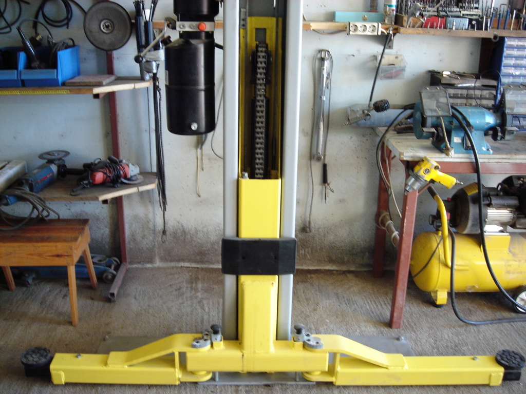

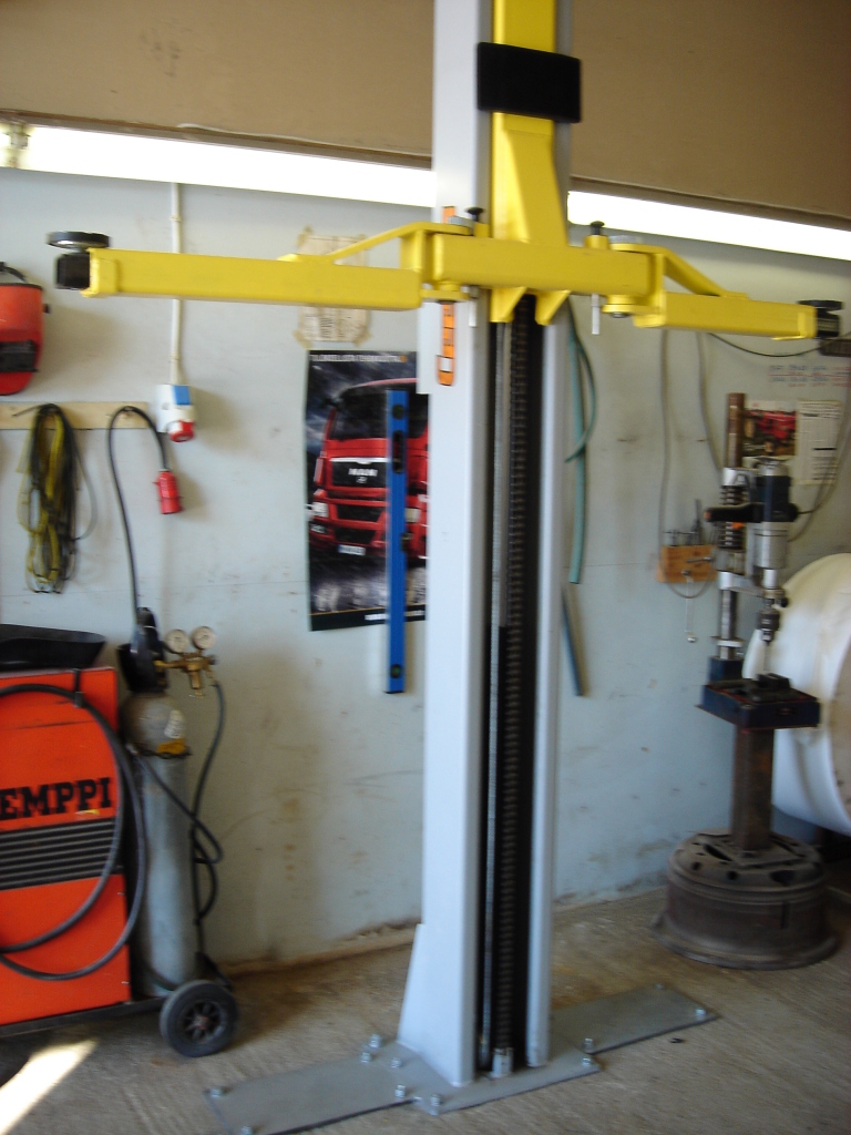

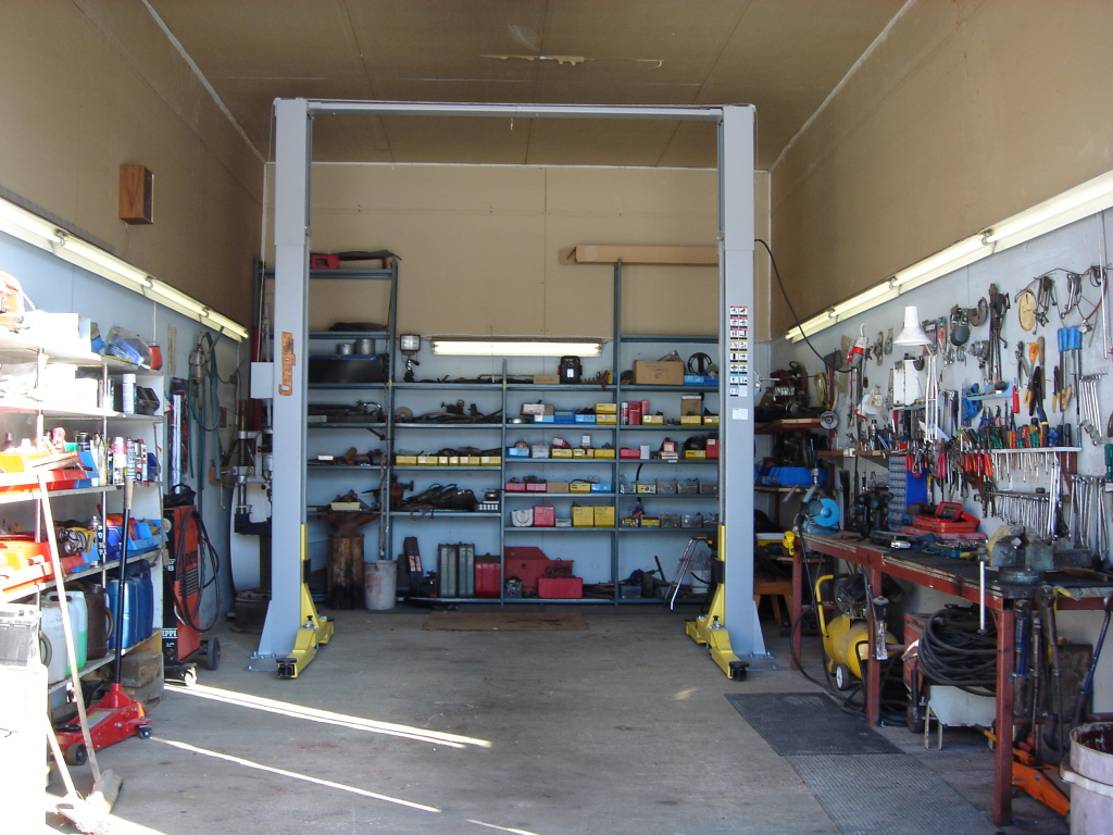

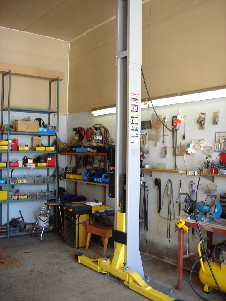

    No niin, nyt on saatu kiinanosturi Ceegos asennettua.
    Ihan asiallinen tuo on mekaanisesti, sähköissä olikin sitten vähän sanomista. Muunmuassa hätäseis puuttui, kaapelien kuoret murtuivat parista taitoksesta, lisättiin hätäseis ja vaihdettiin kaapelit kumikuorisiin.
    Kulumista silmällä pitäen kelkoissa olisi saanut olla rullat liukupalojen sijaan, mutta tuosta tuskin meidän käytöllä on ongelmaa. Ei kumminkaan päivittäin useita kertoja nostella ja täytyy vaan muistaa säännöllisesti rasvata tolppien liukupinnat.
    Jalkoihin hitsattiin myös lisätuet varmuuden vuoksi.
    Mutta kaikinpuolin hyvin nyt ensimmäisen viikon pelannut. Hemmetisti mukavampi, kuin tunkkien kanssa leikkiä. :)

      Melko siron näköinen tuo Ceegos. Millaisia arvoja annetaan laitteelle (mikä versio)?
        #93
        4 tonnia 1,9m korkeuteen, mutta en kyllä noin painavaa menisi nostelemaan, ainakaan maksimikorkeuteen.

          cid: Muuttakaa sitten jossain vaiheessa tuo syöttöjohto kulkemaan jäykällä alumiiniputkella kattoon ja sieltä kautta vaikkapa seinärasialle. Tuolle ilmajohdolle käypi kuitenkin jossain vaiheessa köpsästi...
            #95
            Juu se kulkee aluputkessa jo nyt tolpassa. Tuolta korkeudelta oli tarkoitus vetää putkessa seinään, loppui vaan johto kesken.
            Tilapäisratkaisu nyt sitten. ;)
