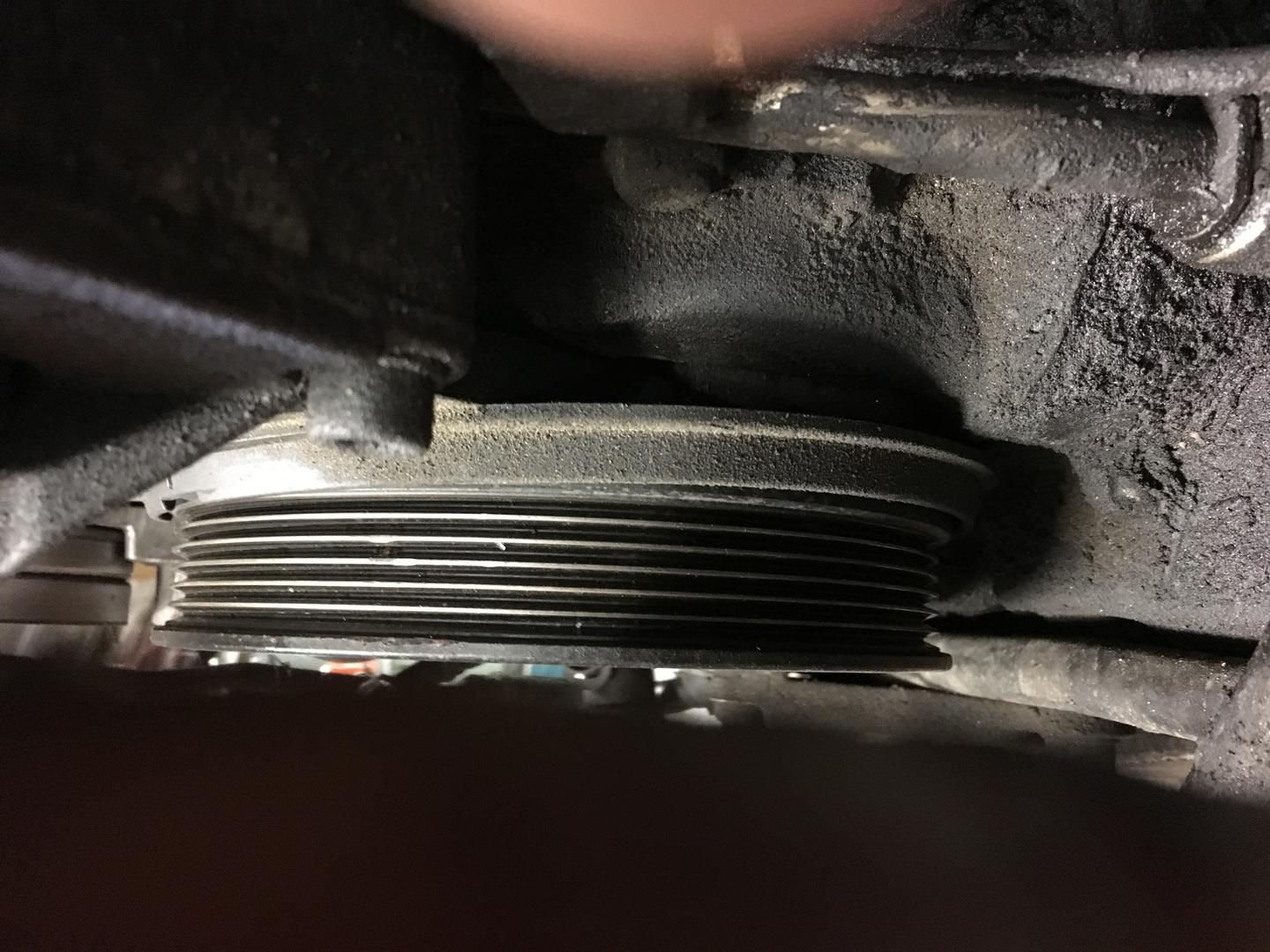

                  • Kuuluuko tuon hammashihnan alasuojuksen muovilipareen tulla viskokytkimen kannattimen alle vai päälle? Laitoin ensin sen tuon kannattimen päälle, mutta se kampesi suojusta niin, että se kihnutti dampperiin. Jätin sen sitten tuon kannattimen alle, kun tuntu pelittävän sillä tavalla paremmin... Netistä kun selasin, niin porukalla näyttäs olevan tuon kannattimen päällä... Kumpi on oikein?
                    • Päälle.
                      Viimeksi muokannut Killeri; 5.9.2016, 11:29. Perustelu: Tarpeeton lainaus poistettu.
                      • Jooh, mikäköhän tuossa nyt sitten mättäis? Pitää varmaan purkaa vielä ja tarkastaa, että kaikki on niinkuin pitääkin...
                        • Se tulee viskonjalan alle. Ensin asennetaan jakohihna, sitten damperin suojamuovi, damperi ja sitten viskon jalka.
                          Tässä vielä muutma kuva josta näkee selvästi miten viskon jalka pullistaa muovia. Kummallista että jalassa on täsmälleen sopiva kolo muoville, mutta siihen se ei kuulu.
                          Viimeksi muokannut okkim; 19.9.2016, 21:46.
                          • Eli siis se on mulla ihan oikein tossa aikaisemmassa kuvassa ja esim. liitteenä olevassa kuvassa ja ECS tuningin hihnanvaihto-ohjeessa väärin. Kyllähän se liitteen kuvassakin näyttää kampeevan suojamuovia viskon jalan kohdalta dampperia päin, kun ei ole samanlaista "välystä" siinä kohtaa dampperin kehällä, kuin muualla kehällä.
                            • Joo se lipare viskon jalan alle laitettuna ei hankaa dampperiin, joten niinpäin olen sen aina laittanut. Vaikka siinä jalassa on kyllä sille sen näköinen paikka, mutta ei se vaan mahdu pyörimään sillä tavalla.
