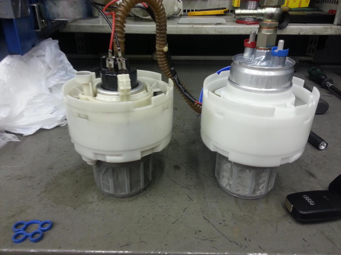

                                      Bensapumpun vaihto tuli eteen... No, ajattelin laitta ässään Boschin 044 pumpun ja sellaisen hankin. En ole vielä avannut tankkia ja tiedustelisin meneekö tuo 044 vanhoille kiinnikkeille? Jostain lueskelin, että b5 RS4 muovihärpäkkeeseen tuo menisi, mutta miten on S4 laita??
                                      Tarvitseeko ottaa jotain muuta huomioon?
                                      Viimeksi muokannut JPStone; 21.8.2016, 12:06. Perustelu: kirotushäriö
                                      • Siinä RS4 ja 044 pumput vierekkäin. Koko ero on aika huima. Osta suosiolla sopiva teline pumpulle.
                                        Polttoainepumppu: 0 580 254 044
                                        Kehto: 895 201 779 H
                                        Siivilä: 895 201 531 A

                                          • Aamupäivän tuotos:
                                            044 Bosch bensapumppu sovitettuna S4 orkkis kannattimiin!
                                            Lähtötilanne
                                            Ja tuotos
                                            Ja porkkis, ensimmäinen vaihe suoritettu! Keulavälijäähy odottaa jo laatikossa malttamattomana laittoa!
                                            Viimeksi muokannut JPStone; 24.8.2016, 16:32. Perustelu: Tekstin lisäys
                                            • Sehän istu sinne siististi, kun purkaantu noin. Jos tuonkin olisi tienny, nii en olis koko V8 tellinkiä ostanut.
                                              • Hyvä tietää tuo. On nimittäin 044 odottelemassa, muuta ei sitten vielä olekkaan :D
                                                • Kaikissa ässän pumpuissa ei ole tuota sihtiä, vaan pumpussa on erillinen pussisuodatin. En tiedä missä on mikäkin, mutta on tullut todettua että erilaisia löytyy.
                                                  • Kaikissa ei varmaan ole tuota sihtikuppia, ei ainakaan walbro pumppukokonaisuuksissa.
                                                    Jos ei ole kuppia niin varmasti kannattaa laittaa 044 pumpun kierteille sopiva kierresihti tai pohjaventtiili jossa tiheä sihti. Luulisi tuon ajavan saman asian.
