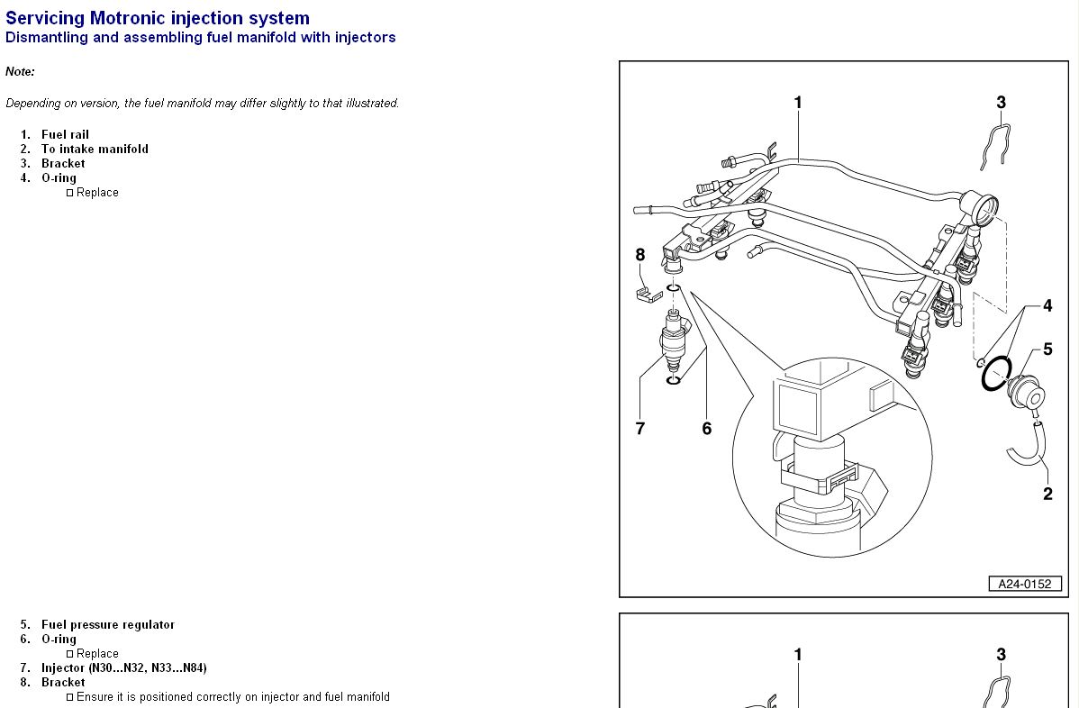

                                          • Kysymys: RS4:n suuttimissa on niin erikoinen suihkunmuoto että pitää olla oikea asennus suunta. Nopealla googlauksella selvisi vinkki että kuskin puolen suuttimet suoraan kuskia kohde ja apparin puolen suuttimet apparin etulamppua kohde, osaako joku varmistaa tämän? Finjectorilta tämän suihkukuvion tiedon antoivat ja tämä arveluttaa nyt itseäni.
                                            Viimeksi muokannut Carbin; 2.1.2014, 17:03. Perustelu: Typot
                                            • Katsopa RS4 bensakiskon kuvia, siitä saat vinkkejä missä asennossa ne pitäisi olla. Ne on tuollein vähän viistossa.
                                              http://www.ecstuning.com/ES2272/
                                              • ELSA:
                                                • Niin tässähän on nyt sellainen juttu että ässän bensakiskossa suuttimien asento on suoraan eteen tai taaksepäin, RS4 kiskossa ne menee hieman vinoon. Ja nyt kun laitetaan RS4 suuttimia S4 bensakiskoon, niitä ei saa just niinkuin haluttaisiin, koska se kiinnitysasento pakottaa ne suoraan. Voi sitä silti vähän kääntää, eikä se maailmaa kaada vaikkei olisikaan just oikein.
                                                  • Kiitos nopeasti toiminnasta.
                                                    Joo kuulin jo keväällä ettei tuo rs4 suutin + s4 suutinkisko ole oikein hyvin toimiva ratkaisu. Tämä saattaakin olla yksi tekijä tuossa moottoririkossa. Olisiko pyörähtänyt 3 syl. suutin väärään asentoon, mene ja tiedä. Laitetaan nuo vanhat rs:n ruutat nyt paikalleen ja vanha ohjelma sisään että saapi talveksi vetoja, keväällä sitten jatketaan noita 1350cc ruuttien säätöä.
                                                    EDIT: Ymmärränkin nyt kun sain suuttimet käteen mitä tuo "ei saa oikeaan asentoon S4:n kiskossa" meinas. No helpotuksena että omissa on jatkoholkit, joissa tuo kiinnitys klipsien ura on ympäripyöreät. Joten suuttimet voi kääntää haluttuun asentoon. Toki se lievä taivutus jää tekemättä...
                                                    Viimeksi muokannut Carbin; 3.1.2014, 12:06. Perustelu: Lisäys
