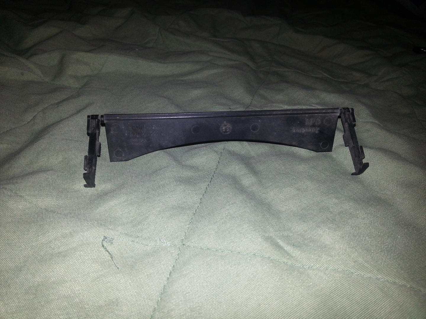

            • Pienimuotoinen kuva-arvoitus. Mikähän mahtaa kuvan osa olla tai mikä sen toimintafunktio on? Eilen laittelin akulle pikaliitintä latausta varten ja kuulin kun jotain tippui jostain syylärin lähettyviltä, ja tuollaisen sitten ongin moniura hihnan luonta pois. Osanumero 8D0 121 223A viittaisi johonkin ilmanotto juttuun? Ei tuo liene mikään hirveän tärkeä ole mutta kiinnostaisi mistä se tippui.
              • Joku syylärin ilmanohjainläppähän tuo on. Ei ole minullekaan ihan auennut että miksi noita joissain autoissa käytetään.
                • Se on siinä samanlaisessa reijässä kuin ilmanotto, mutta kuskin puolella.

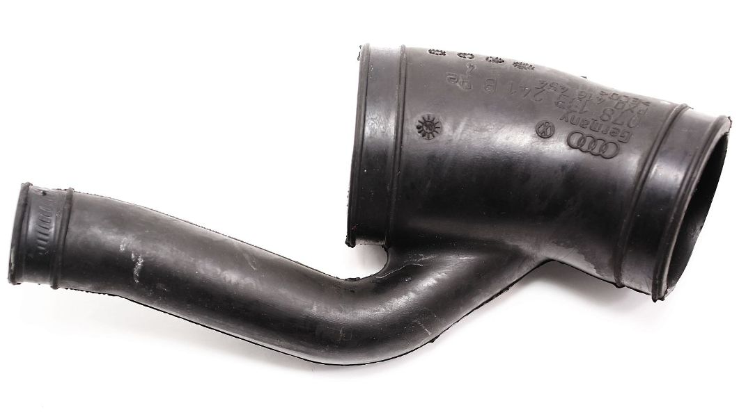

                                        • Rassailtiin tuossa tutun ässää ja y-putkee irttoittaessa huomattiin, että turbolta lähtevien ja Y-putken väliin tulevassa silikooni hässäkässä oli pässeille menevät letkut molemminpuolin tulpattu viinipullon korkin tyylisellä/kokoisella puupalalla. Jos joku keksii syyn miksi näin on tehty, niin mielellään kuulisin. Tuoko hevosia ? Ne on nyt otettu pois sieltä ja ei auto ainakaan huonommin toimi. Pala oli ihan kiristetty klemmarilla pysymään paikallaan.
                                          Alla olevassa kuvassa osa minkä ohuemmassa letku osassa ne tulpat oli molemminpuolin.
