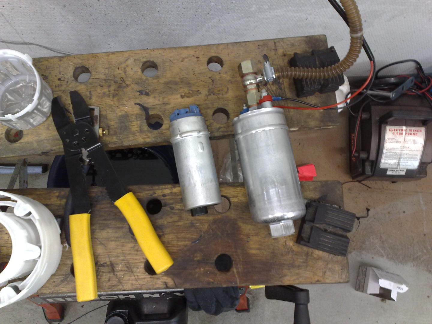

              • Bosch 044 pumppu on riittävä ja menee varmaan orkkispaikallekin, kuten B5:ssa? Tepolta sai ainakin aiemmin kehtoa ja pumppua.
                • Tuo 044 on aika vittumainen saada mahdumaan tankkiin ranettamatta. C5 tankki on pirun matala. Täällä on asiasta vähän lisää tietoa.
                  • Walbro 455lph tai AEM 320lph sopii molemmat helposti.
                    • Meneeköhän tuo Walbro 455lph tai AEM 320lph suoraan paikalleen vai tarvitseeko jotain modauksia?
                      • Sen verran pientä modausta että viripumpuksi voisi melkein sanoa heittämällä menevän. Pumpun mukana tuleva asennussarja riittää, kunhan säilyttää mahdollisimman paljon orkkisletkua.

                          • Tämmöinen tuli vastaan eli ilmeisesti tämän kanssa näyttäisi menevän AEM heittämällä paikalleen? https://store.034motorsport.com/bill...ve-walbro.html
                            Asennusohjeet: https://store.034motorsport.com/blog...-installation/
                            • Tuolla menee heittämällä, AEM on sen verta "lyhyt" pumppu, että tuo suora lähtökään ei haittaa.
                              • Meni se AEM sinne heittämällä ilman mitään billettiadaptereitakin.
                                • Ok, kiitokset avusta! Osat lähti tilaukseen
                                  ps. ehdin jo tuon billettiadapterinkin tilailemaan, mutta ei siitä ainakaan haittaa varmasti ole
                                  • Mulle tulee walbro 450 e85 pumppu. Se on halkaisijaltaan hieman pienempi kuin vakio,. Porukka on tiivistellyt pumpun kehtoon käyttämällä 36x2,5mm viton o-renkaita.
