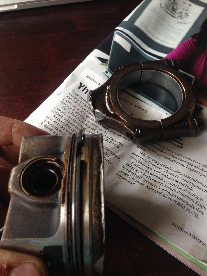

                                                            • Kyllä ne vakio pultit siellä kestää, samoin ei voi sanoa itse kiertokangesta :)
