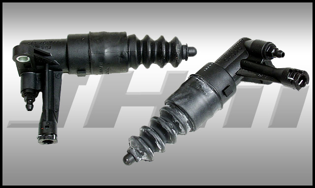

    • Yläkautta ropaan ja suhteellisen kivuttomasti menee. Vuotaa putken ja sokan välistä se on selvitetty nyt. Sielä on sellanen kova muovinen karti putkessa joka tiivistyy siihen metallikierre palaan ja sokka pitää sisällä. Mutta ei. Taitaa olla niin väsynyt?
      Työsylinteri vaihdettu äskettäin uuteen.
      • Mitä metallikierrepalaa tarkoitat? Ei siellä sellaista normaalisti ole.
        • Tällainen letku/putki: https://www.google.fi/search?q=audi+...haHGtse-aEM%3A
          Tällainen sylinteri, eli vuotaa sokan lovesta eli ei tiivistä kunnolla: https://www.google.fi/search?q=audi+...a-yp-vViN4M%3A
          • Letku näyttää vakiolta. Ei kait tuossa muuta vaihtoehtoa ole kuin vaihtaa se työsylinteri.
            • Mutta tuo sokallinen kierrepalanen lähtee irti sylinteristä. Vuotaa putken ja sen välistä, ei ns. Työsylinterin päästä.
              • Mjaah, no ota se irti ja katso mikä siellä voisi mättää. Josko sinne voisi vaihtaa tiivisteen.
                • Tiiviste kartio on ns. Kiinni putkessa, eikä sitä pysty paremmin laittaa.. Jos ostan uuden sylinterin, ei sekään auta. Ilmeisesti uus sylinteri ja putki/letku tökättävillä pikaliittimillä.
                  Missä tuon työsylinteriltä lähtevän putken vasta pää on? Jos marssin huomenna hydrauliikka liikkeeseen että tekevät mulle letkun tuohon.

                    • Ota huomioon, että sieltä päästä löytyy samanlainen tökättävä liitin, joten teettäminen ei välttämättä onnistu.

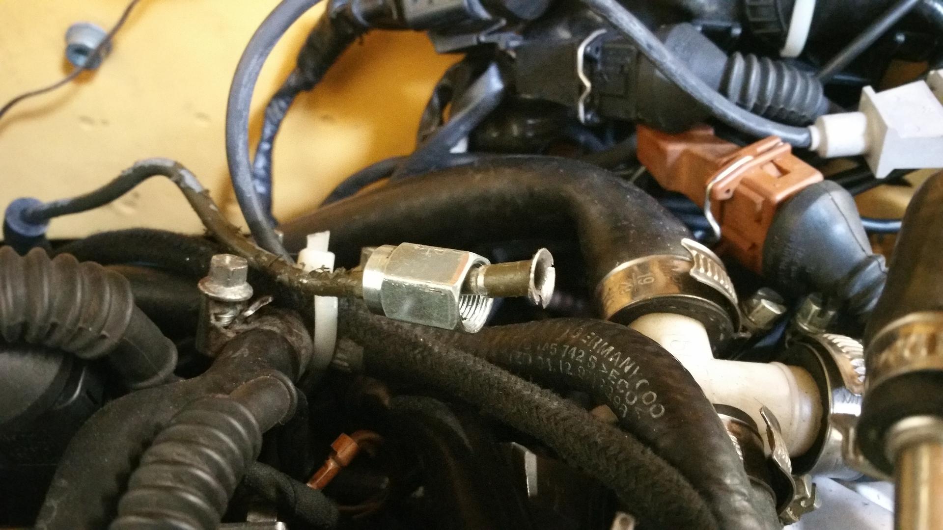

                      • Jees. Keksin jo. Työsylinteriltä nippairti ja huomenna prässäillään putkeen kartio ja liitetään nipalla suoraan työsylkkään. Näin pakko toimia.

                            • Ilmausnippa ei liity millään lailla tähän. Tää on vähän erikoinen Työsylinteri, ainakin edelliseen ässään verrattuna.
                              Vaikea selittää, mutta otan kuvia, puhukoot ne puolestaan. Varmasti sitten ymmärrät mistä kyse :)
                              Ei siis ole tulossa mitään patenttia, nyt tehdään isältä pojalle liitos.
                              EDIT: Nyt kytkin toimii ja ilmattu. Juurikin tämä korjaus toimii. Yhden O-renkaat laitoin väliin, ja olen siinä uskossa että normaalikin rengas kestää Jarrunestettä, jos se on vain tiivistämässä kahta kappaletta. Ilmeisesti liikkuville osille esim. Jarrumännille tarvitaan omanlaiset O-renkaat.

                                • Nyt saatiin ACF Jäsen taas rekisteriin. Eli näin tein kytkimen työsylinterin putken. Kuva on ensimmäinen kartio, joka halkesi hieman mutta tein vielä hieman pienemmän joka kesti. Väliin O-rengas ja kytkin toimii täydellisesti jo toista päivää. Tuntuu, että siitä tuli huomattavasti erilaisempi( liekö ollut ilmaa aiemmin ).
                                  Jos vielä pettää, ostan uuden työsylinterin ja kunnon letkun/putken.
                                                Katselin tuota työsylinterin rakennetta, kun sattui tulemaan tämä ongelma mieleen. Siellä sylinterissä on O-renkaan tyyppinen tiiviste (niin kuin jo aiemmin sanoin), ja se tiivistyy ihan suorallakin putkella, mitään kartiota ei tarvita. Eli se vika ei ollut sinun letkussa/putkessa, paitsi jos se oli silminnähden mutkalla tai muuten sökö. Vika on ollut varmasti siinä tiivisteessä.
                                                Olen testannut tuollaista sopivalla halkaisijalla olevalla tapilla, ja se tiivistyy kyllä hyvin, ilman kartiota.
