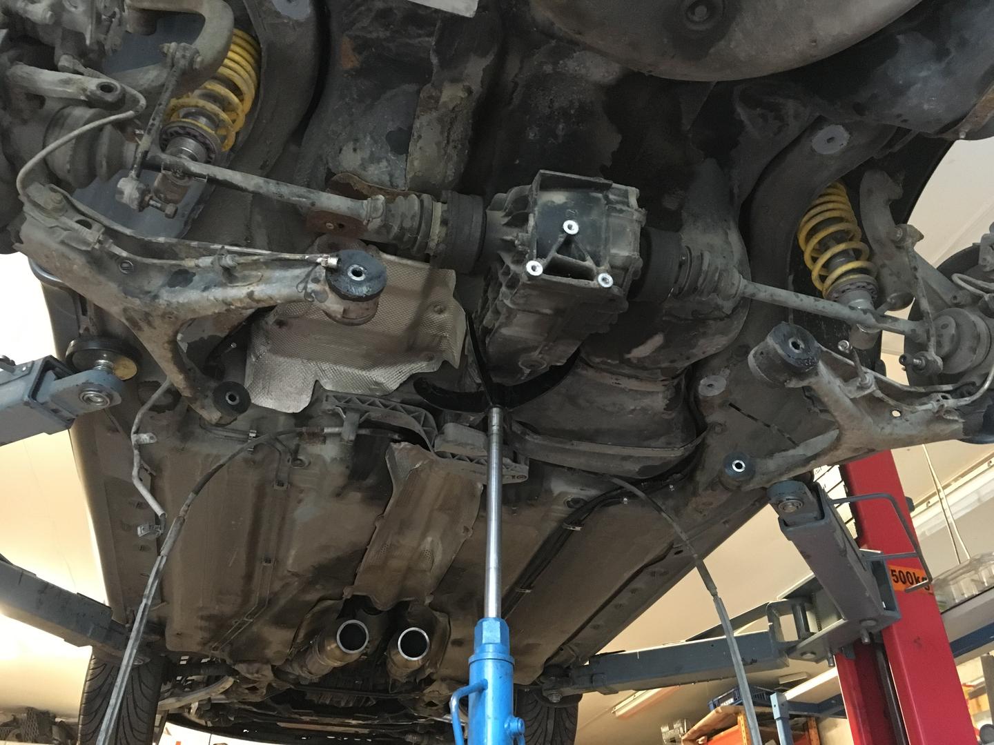

                                            • Taka apurungon puslat
                                              Löytyykö tarvikkeena? En ainakaan pikaisella etsimisellä löytänyt Motonet jne..
                                              Varaosanumerot lienee 8D0505145C ja 8D0505145D ?
                                              Onnistuuko vaihto apurunkoa kokonaan irrottamatta?

                                                    Ei onnistu, tai ainakaan mitenkään järkevällä työmäärällä. Vanhojen pois ottaminen apurunko paikoillaan on aika hankalaa, varsinkin takapäässä kun siellä on enemmän romua edessä. Apurunko irrallaan ne lähtee paljon helpommin. Asennus on sitten toinen juttu, vakiot on ilmeisesti aika hankalat asentaa. Itse laitoin alupuslat, menee paljon helpommin.
                                                    Jos pultit eivät ole ruosteessa, niin apurunko lähtee muutamassa tunnissa pois. Itse jätin tukivarret, iskarit ja perän paikoilleen.

                                                      • Kaveri varotteli runkoäänistä noiden alupuslien kanssa? Onko Okkim jo kokemusta? Otit varmaan nuo ala kolmiotukivarretkin irti kun vaihdoit puslia? Ne pitäis kanssa vaihtaa samalla on jo hankittu varastoon niin ja kiitos apurunko pusla tarjouksesta mutta ehdin jo tilata kumiset ja tilasin samalla siihen perän tukeen ne 2 puslaa. Tekis mieli huoltaa koko apurunko sitä on vakaajan korvakkeista jo paikallaan aikanaan hitsattu mutta en saa varmaan nosturi aikaa niin paljon, että sitä kerkiäisi hiekkapuhalteleen ja maalaileen.
                                                        Muuten Bentleyn S4 sähköisen korjausoppaan mukaan Audin pojilla on joku työkalusetti noihin apurungon pusliin mutta en tiedä onnistuuko silläkään irrottamatta ja korjausoppaan ohje ei kerro tätä. Täytynee kilauttaa Audille kaverille ja kysyä työmäärä arviota. Itse en lähde tuota ilman nosturia turaamaan se on varma. Oli ihan tarpeeks kun vahdoin pihassa ne yläkolmiotukien puslat ja pyöränlaakerit : )
                                                        • Minun mielestä ei tullut mitään huomattavia lisä-ääniä normiajossa. Auto toki on suht kovaääninen. Ainoastaan kiinteän vauhtipyörän aiheuttama lootan jurina kuuluu paremmin alle 2000 kierroksen.
                                                          Joo nuo alatukivarret oli irti kun vaihdoin puslat.
