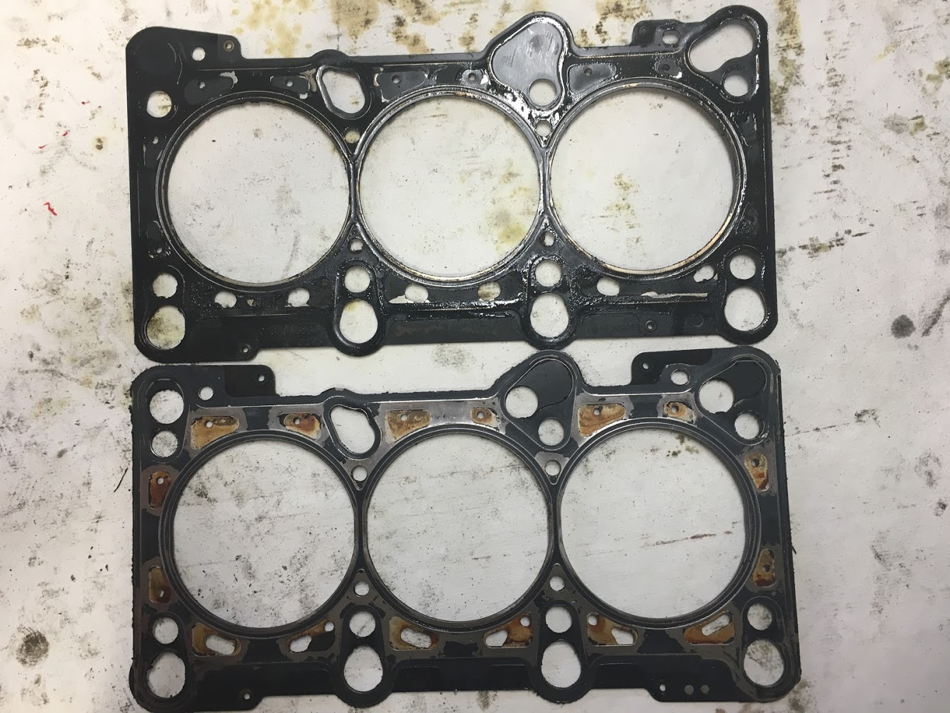

  • En tiedä. ...83Q koodilla näyttäisi olevan 30 päivän toimitus, jos on tarjolla ollenkaan. ...83K tai 83R löytyy suoraan. Millainen tiiviste teillä on koneessa, johon on asennettu vaparin kannet? Onko reikien koossa eroja?
    • Voi käyttää samaa tiivistettä. Kerran vertailin niitä, ja löysin vain yhden pienen eron. Yksi öljyreikä oli isompi jommassa kummassa, mutta lohkon puolelta reikä ei ole niin iso kuin tiivisteessä. Eli ei vaikuta yhtään mihinkään. Tämä siis pätee ACK-koneen tiivisteeseen.

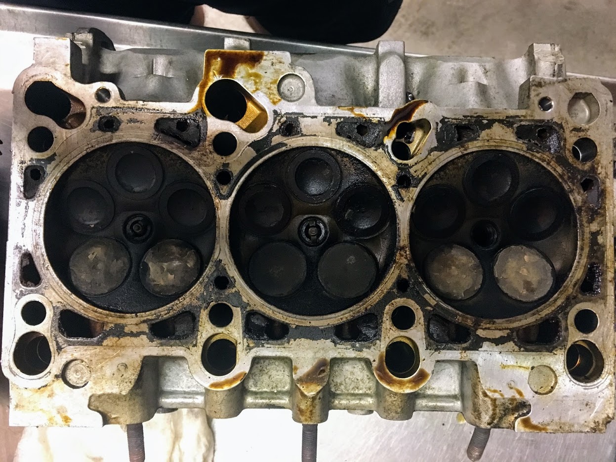

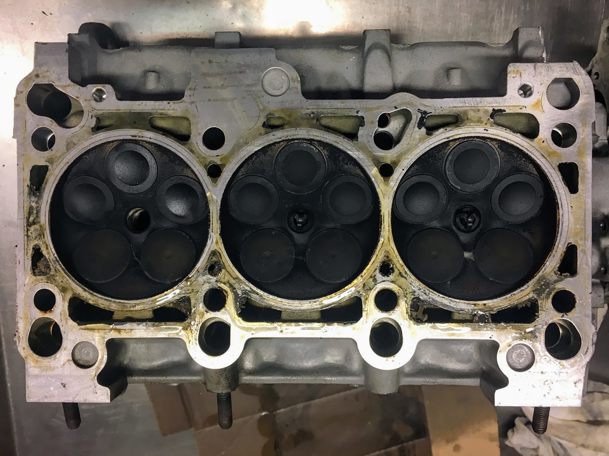

      Tein vähän lisää löytöjä, kaikki 2.8 kannet eivät ole samanlaisia! Minulla on yhdet AHA-moottorista olevat kannet, ja niissä ei ole pinnapultin paikkoja pakokanavan alla, niin kuin esim ACK-kansissa. Lisäksi yksi öljynpaluureikä puuttuu. Kuvissa on nuo eri kannet, ja AHA sekä alla S4 kannentiivisteet.
      Eli 078103383H tiivistettä EI kannata käyttää.
