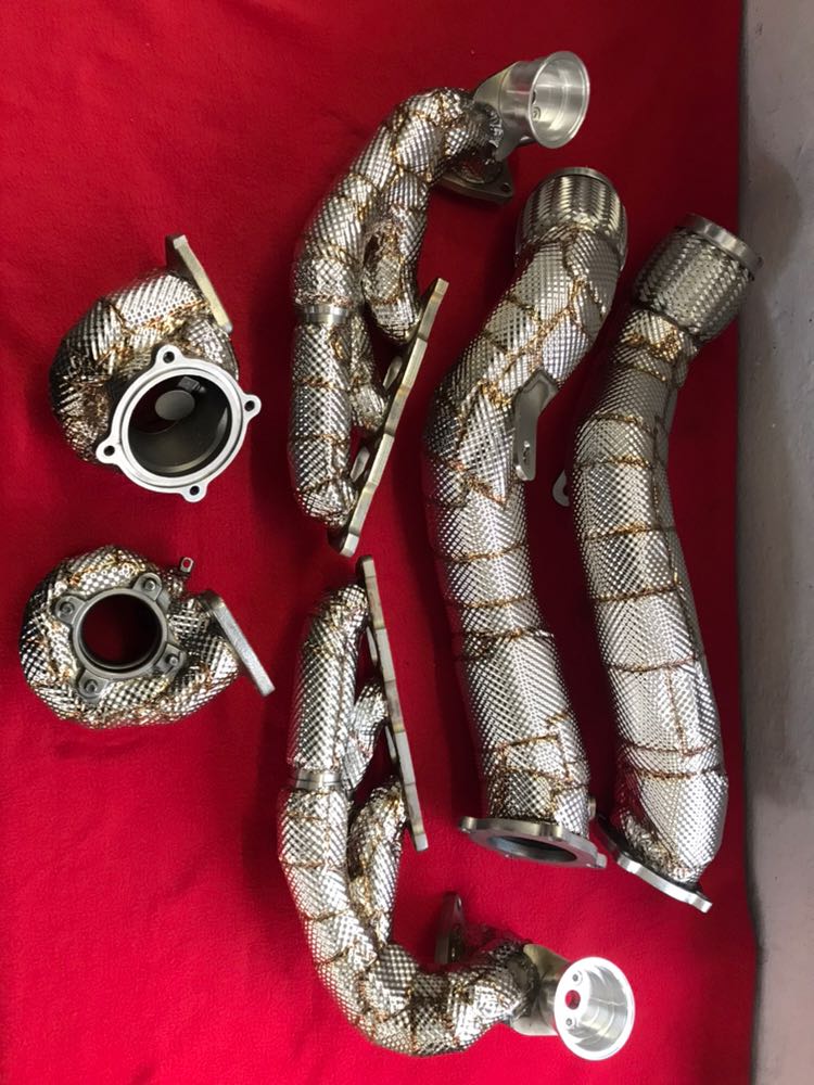

                      • Olisi pitänyt aikaisemmin tänne avautua, koska hetihän sieltä tuli viestiä Andrelta
                        Tiedustelin pinnoitusta pakosarjoille ja Andre laittoi kuvan millaista on nyt tarjolla. Hinta on hurja 600€ S/RS4 pakosarjaparille! Tuota eristettä on näkynyt monellakin saitilla kuvissa, mutta tietääkö joku kuka tuota valmistaa? Kehui pintalämpötilan olevan reilun 600 astetta alempi, kuin näillä suihkittavilla pinnoitteilla, mikä voi kyllä hyvinkin pitää paikkansa.
                        • Kuka André? Miten nuo oikein liitetään toisiinsa?
                          • AG-M André. Eristeen rosteripinta tig-hitsataan muotoon ja eristettävään kappaleeseen.
                            • Mielenkiintoinen vaihtoehto tuo. Omat pakosarjat alkas olemaan siinä vaiheessa, että jotain pintakäsittelyä huutaisi. Mistähän moista eristettä mahtaa löytää?

                                  Tuon eristeen kanssa kävin kovaa jaakopinpainia, mutta en sitten raskinu sitä ostaa.
                                  • Siis 1100€ pakosarjat + 600€ pinnotus?
