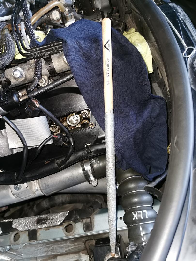

        • En tiedä kalvaimen koosta, mutta jos ei kovin pitkään ole tiivisteet vuotaneet niin karstat lähtee kyllä ihan messinkisellä pulloharjalla ja sopivalla puukepillä+rätillä, lopuksi pitkällä kärsällä paineilmaa perään.
          Rumpukapulaksi kelvoton vater 7A sopi rättiin käärittynä hyvin suutinpoteroiden putsaukseen.

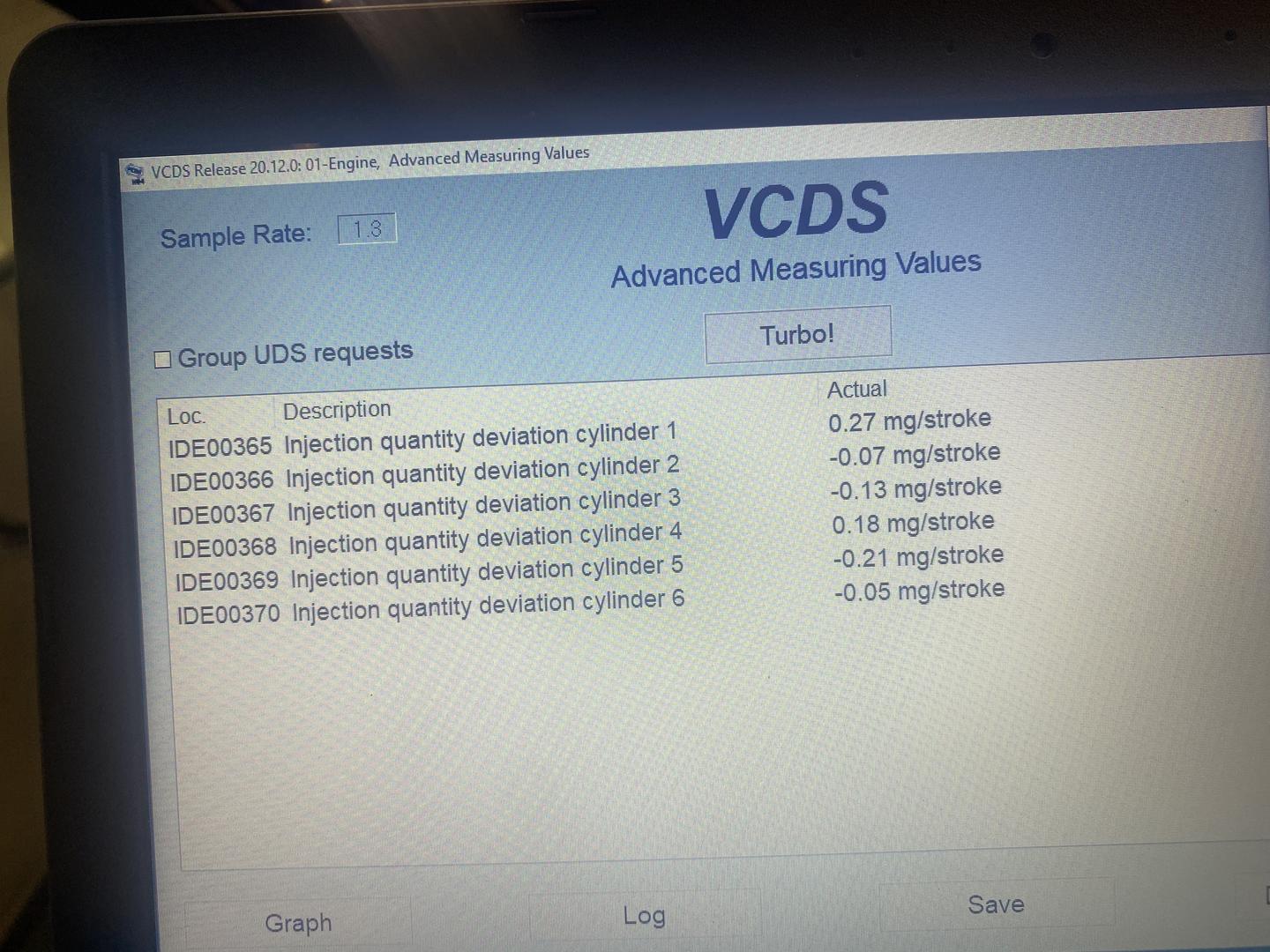

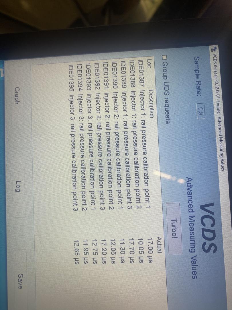

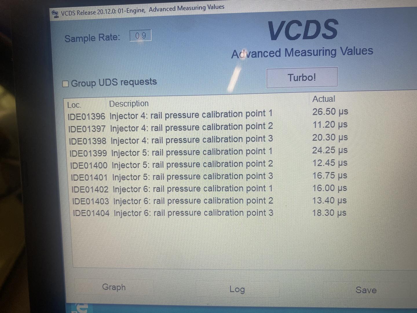

                          • Onko teillä vaikuttanut suuttimet paljon kulutukseen? Oma 4F -korinen menee sukkasiltaan ajellessa matka-ajossa parhaimmillaankin ajotietokoneen mukaan hieman alle 7 l/100 km. Moottoritiellä saa lisätä litran tuohon. Kaiken lisäksi ajotietokone tuntuu olevan 0.5 - 1 l/100 km liian optimistinen.. Taajama-ajossa saa 12 l/100 km menemään aika helposti.
                            Suuttimien korjausarvot:
                            Tyhjäkäynti syl 1-6: -0.57, 0.47, -0.52, -0.24, -0.24, 1.08 (mg/str)
                            Kalibrointi arvot:
                            Syl 1: 0.0, 0.0, 0.0 (ms)
                            Syl 2: -12.0, -2.0, 0.0 (ms)
                            Syl 3: -26.0, -4.0, 0.0 (ms)
                            Syl 4: -20.0, -2.0, -2.0 (ms)
                            Syl 5: -16.0, 0.0, 0.0 (ms)
                            Syl 6: 16.0, 28.0, 22.0 (ms)
                            Autolla ajettu yli 360 tkm. Hiukkassuodatin paikallaan ja kaikki muutenkin vakiota. Nyt alkanut kaikenlisäksi pysähtymään kesken startin. Akku tosin taitaa olla sökö, joten kannattanee varmaan se vaihtaa nyt ihan ensimmäiseksi.
                            • Osaisiko joku sanoa suuttimien arvoista jotain suuntaa antavaa, autossa havainnut pientä öljyn ”lisimistä” viimeisen 500km aikana.
                              kyseessä n.200tkm ajettu SQ5 230kw
                              • Ei minun mielestä vaikuta vielä pahalta nuo korjausarvot (ohjearvojen mukaan -45ms alkaisi olla vaihtokuntoinen). Ettei olisi dpf-polttoon liittyvää tuo öljyn lisääntyminen?
