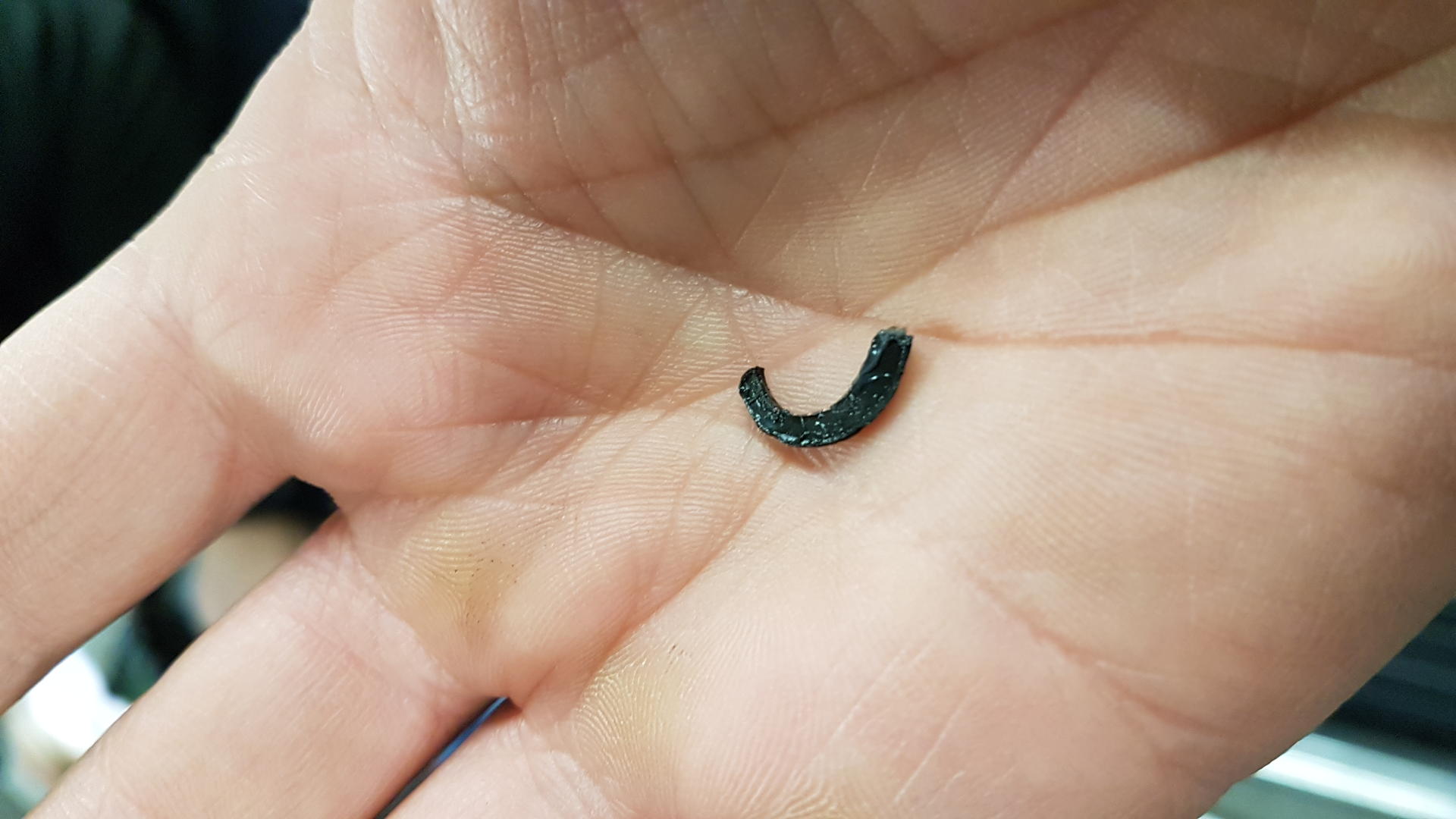

                                        • Tuo oma kutonen tuli tässä välipäivinä kuntoon. 4. pytyn suuttimen kuparitiivisteestä oli noin kolmasosa enää jäljellä. Tilalle meni käytetty suutin uusilla tiivisteillä, kun sellainen oli Jap3:lta heti saatavissa.
                                          • kolmasosa kehästä vai kolmasosa niinku siitä renkaan matkalta? Mulla oli muuten ihan priimakuntoiset, mut kaasut oli polttanu tiensä n. puoleen väliin rengasta. Ei siis vielä vuotanut. Vaihdoin toki silti, kun auki käytin.
                                            • Tosiaan kolmasosa kehästä vaan oli jäljellä. Täytyy vaihtaa muihinkin uudet tiivisteet, kun vaan saapuvat.

                                              • Mulla oli sama homma liekkirenkaissa, yhdestä pytyn renkaasta puuttu puolet ja kahdessa oli melkein palanut puolet pois, nämä siis apparin puolella. Kuskinpuolelle pitäisi vielä vaihtaa..
