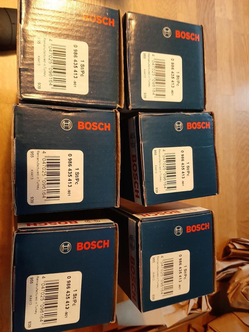

Suuttimet tilasin täältä ---> https://www.eps-turbo.de/partfinder/...8888%200588ABJ
Otin kaikki 6 kpl ja hintaa niille tuli posteineen ja pantteineen kotiin tuotuna 700€. Nyt kun palautan vanhat niin saan 300€ takasin, eli 6kpl suuttimia 400€. En pidä mahdottomana.
Suuttimien mukana tuli mittauspöytäkirjat ja ne oli pakattu asiallisesti omiin tiiviisiin pusseihin ja päät tulpattu. Mukana myös kaikki uudet tiivisteet mitä suutin tarvitsee asennuksen yhteydessä. Koodaus onnistui ongelmitta ja suuttimet toimivat hyvin. Nyt kilsoja takana vasta noin 500 vaihdon jälkeen, mutta savutus ja käynnistysongelmat ovat kadonneet. Auto toimii normaalisti ja hyvin.
Suuttimet eivät olleet uusia vaan huollettuja / korjattuja. Jos nämä nyt toimivat vaikka 100tkm niin hinta ei päätä huimaa. Nopea toimitus ja maksun pystyi hoitaan paypalilla.

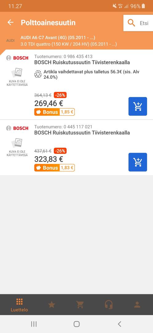

Miggor tai joku muu onko hajua miksi tuolla on kahdella eri osanumerolla suuttimia? Itse tilasin nämä https://www.eps-turbo.de/6x-einsprit...-a6-avant.html ja nyt prkl alkoi epäilyttää käyköhän ne edes omaan?
3.0 4F5 C6sekin 2006 mallia mut 171kw asb. Paniikissa laitoin jo saksaan viestiä ja runkonumeroa et tarkistaa ;)
Edit: saksasta vastasivat aika pikaseen vain että pitäisi sopia viitaten koodiin... phew :)Viimeksi muokannut Hax0rr; 29.10.2019, 11:00.
