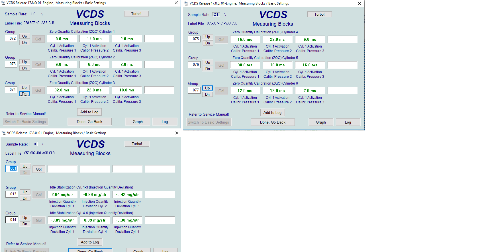

Uudemmat asb ja ccwa koneet ei taida ikinä vetää miinukselle, aina plussalle. Sen verran tullut tietoon mäntäsulamisia juurikin suuttimien takia niin en lähtis kokeileen mihin ne vuotaa. Varsinkaan kun yhden suuttimen vaihto ei ole kovinkaan kallista vrt muihin käyttökuluihin.
Tuossa autossa kun on haikuoiretta niin lähtisin tuosta yhdestä suuttimesta liikkeelle mikä vuotaa 'johonkin'
