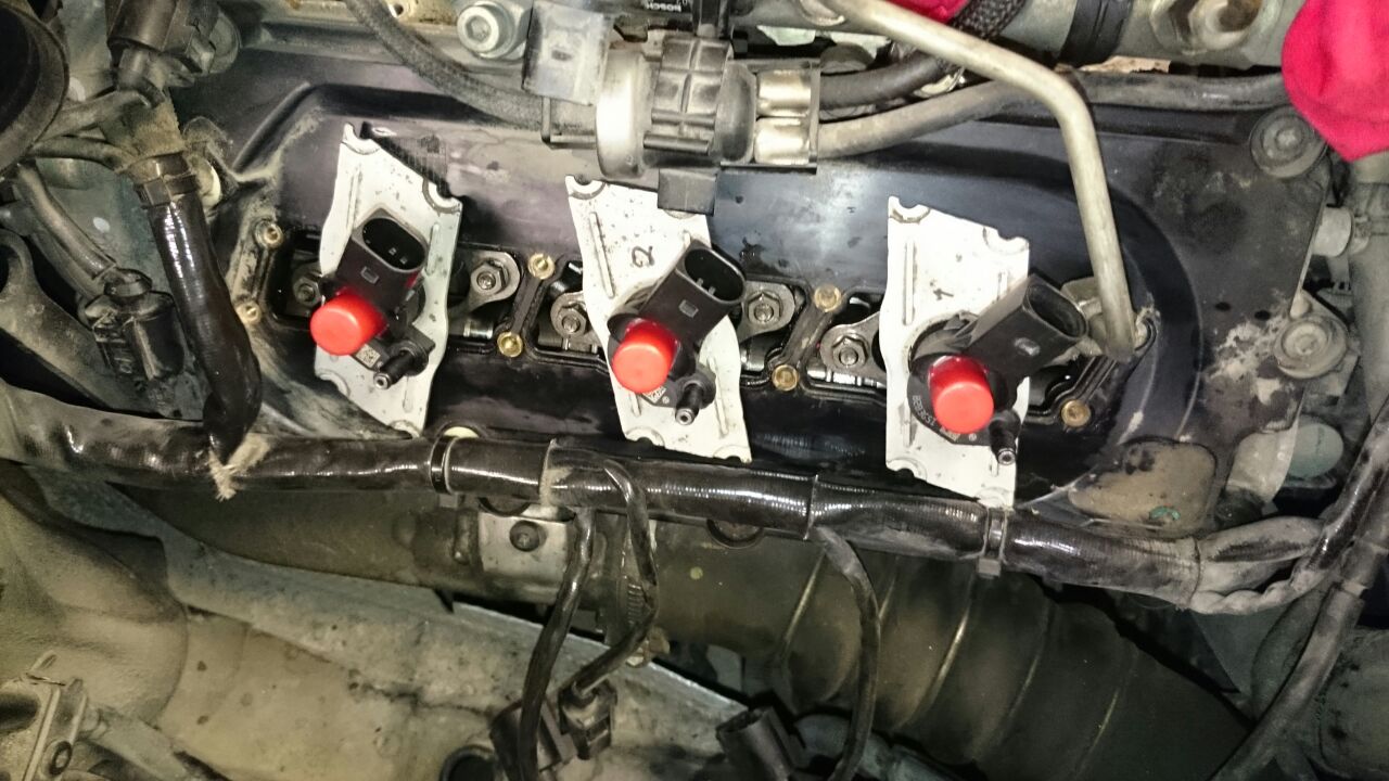

                                      Kerrohan lisää näistä kansista, ebay myyjä laittoi viestiä että kaikki kuuluu pakettiin suuttimen lisäksi eli tiivisteet sekä laput penkistä jokaiselle suuttimelle sekä koodit mutta mitään mainitaa ei tuollaisista kansista ollut? Tarkoitatko juuri noita metalli ''prikkoja'' suuttimen juuren ympärillä?
                                      http://www.audiclub.fi/audifinns/att...0&d=1446636983
                                      Noi mistä suuttimet menee läpi.
                                      Niin suuttimessa on varmaan se kupariprikka, varren o-tiiviste ja paluulinjan o-tiiviste.
