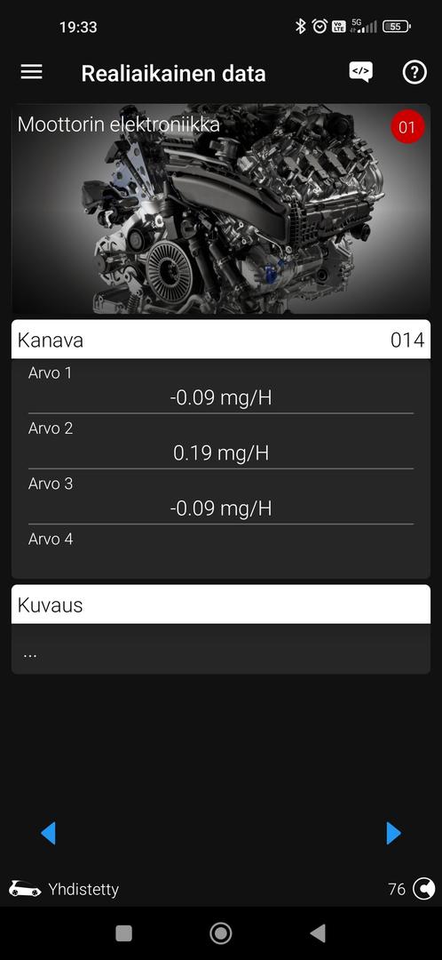

      • Audi a6 3.0 Tdi BMK onko kuin paskana nämä suuttimet ja nyt on pitempään seisoneena pitkä starttiClick image for larger version

        • Ei minusta ainakaan noilla lukemilla, jos nuo on korjausrvot.
