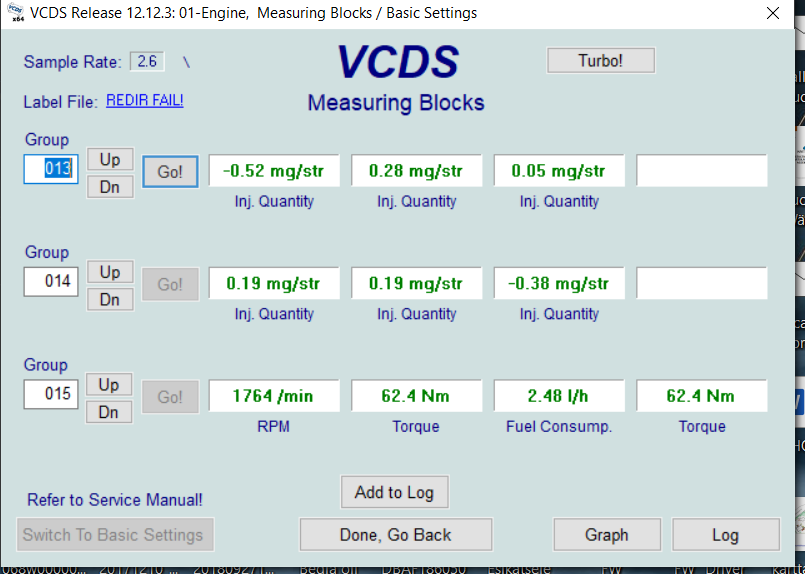

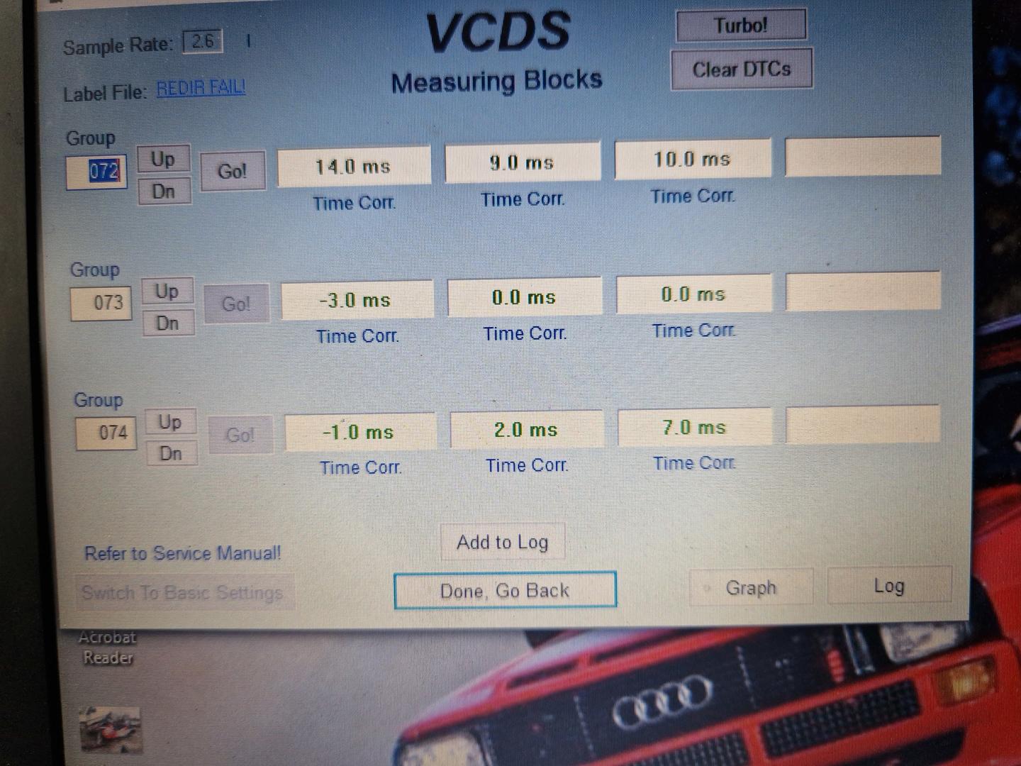

                                • Heitetään nopee update tänne kun luvattiin. Nyt kun vähä tullu ajeltua niin varmaan korjausarvot on vähän alkaneet muuttua suuttimille sopivimmiksi. Enään ei tarvitse katsella peilistä savua liikennevaloissa. Sillai jännä juttu oli että kun koodaa suuttimia niin VCDS ehdottaa että laittaa value 0, käyttää virrat pois 30s ja sitten koodaa uuden suuttimen. Kuitenkin jos valueksi laittaa 0 niin valittaa että mahdoton arvo.
                                  Alla kuvissa auto tyhjäkäynnillä suurinpiirtein sama matka ajettuna, ei varmaan tarvitse selvittää kumpi ”uusilla” suuttimilla. Tuolahan oli alkuperäset ”Piezot” ja 350tkm mittarissa. Josko bossilaiset kestäisi sen aikaa kun tuollaista diesel autoa lompakko kestää pitää..

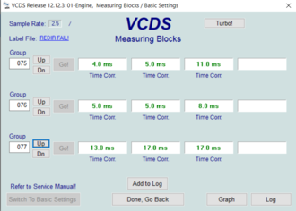

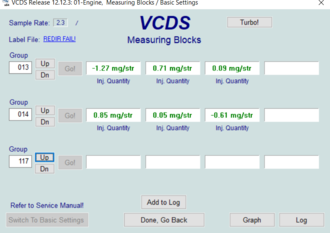

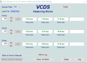

                                                      • Kolmen litran TDI moottori, yksi suutin alkoi vuotaa nyt se on käytetty irti varmaan 10 kertaa, on kalvattu yritetty kaikki ja ei se jumalauta ala pitämään.pieni supsutus kokoajan APUA
                                                        • Auto alkoi supsuttaan vika tuo suuttimen prikka. Tästä ongelmat vasta alkoikin, nyt viikko tuon kanssa tapeltu eikä sitten millään saa tuon yhden suuttimen. Prikkaa pitämään , on kalvattu, kokeiltu kahta prikkaa ja mitähän vielä usko jo loppu olisiko ideoita
                                                          • Onhan se suutinta paikallaan pitävä pultti vaihdettu? On venyvä pultti ja ei välttämättä pidä jos käyttää samaa

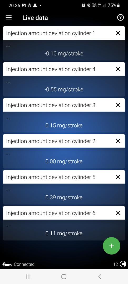

                                                            • Audi A6 C6 3.0 TDI Dieseliä moottoriöljyn seassa
                                                              Tämmönen ongelma kuin huomasin että päässyt dieseliä moottoriöljyn sekaan ja öljyjen vaihdon jälkeen alkoi kuulumaan parin sekunnin raksutus käynnistäessä ja lämpimänä käynnistäessä joskus startti lakkaa pyörimästä mutta lähtee samantien käyntiin.
                                                              Myös välillä tullut pieni dieselin käry sisälle ja monen minuutin tyhjäkäynnin jälkeen savuttaa vähän.
                                                              Mistäs nyt oikeasti lähteä etsimään vikaa, suuttimista ei kuulu "supsutusta" mutta voiko olla pohjaprikat silti?
                                                              Mulla on myös vcds, mutta vasta sitä opettelen käyttämään.
                                                              Tässä arvot jos nämä kertovat mitään.
                                                              -0.09 mg/str Injection Quantity Deviation Cyl. 1
                                                              -0.33 mg/str Injection Quantity Deviation Cyl. 2
                                                              -0.19 mg/str Injection Quantity Deviation Cyl. 3
                                                              -0.05 mg/str Injection Quantity Deviation Cyl. 4
                                                              -0.33 mg/str Injection Quantity Deviation Cyl. 5
                                                              1.08 mg/str Injection Quantity Deviation Cyl. 6
                                                              Viimeksi muokannut Killeri; 27.7.2023, 16:49. Perustelu: Otsikko ei ole osa viestiä.
