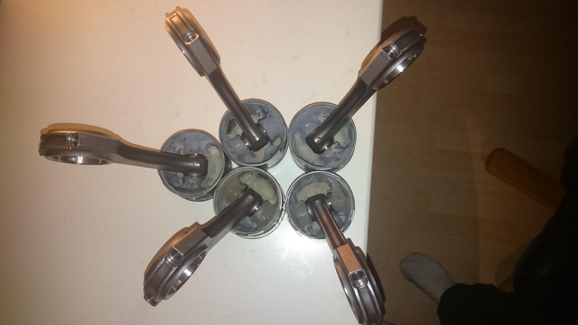

          • Veivit nakattu mäntiin kiinni JE:een tappien kera. Osat on sparetolta tulossa, nyt vaan odotellaan kannen tuomiota.

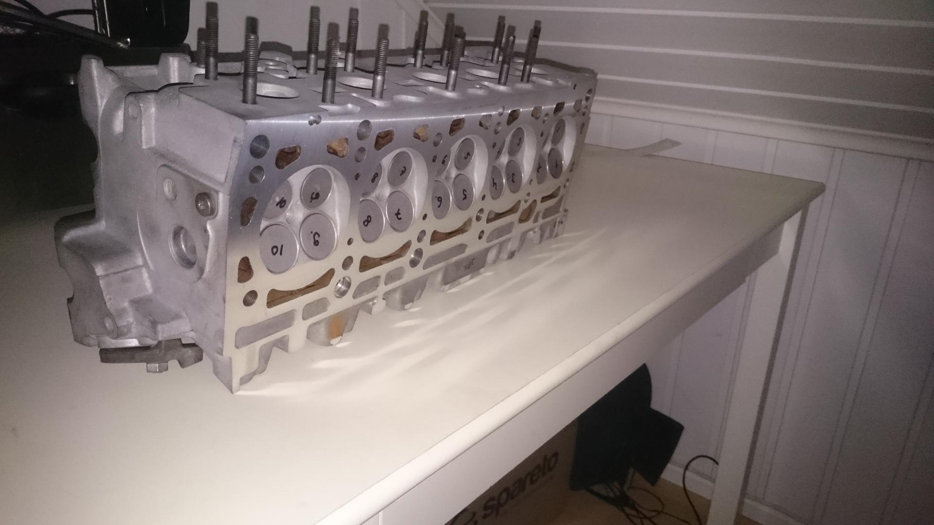

              Vaihtavat samalla pako-ohjurit, hiovat venttiilit, kasaavat ja oikasevat tason.
              Täytyy laittaa nyt tuolla kasaan ja ruveta hitaasti katselemaan 7a kantta jos nokkineen saisi, niin vaihtaa ne samalla.

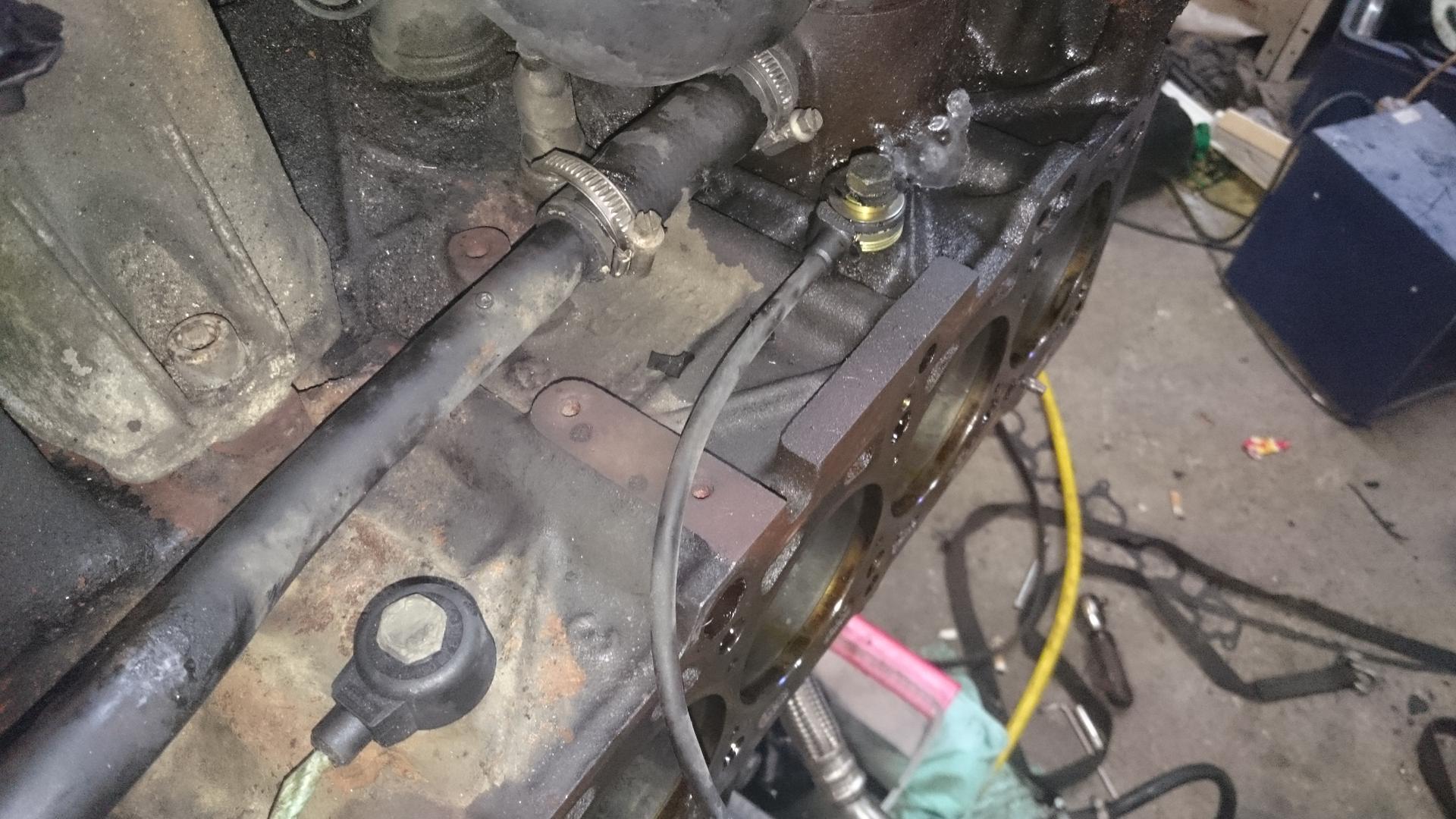

              Menin toiseen naku anturiin koskemaan ja se päätti hajota aivan palasiksi, samalla tulevat nekin uudet.

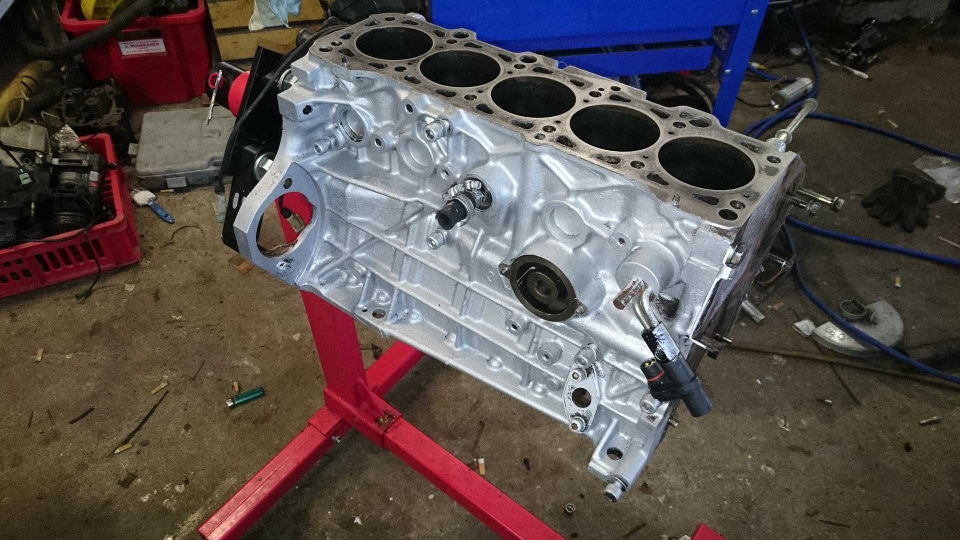

                  Purin lohkoista apulaitteet pois, pesin, puhaltelin ainakin pahimmat ruosteet pois ja pyyhkäsin maalin pintaan.

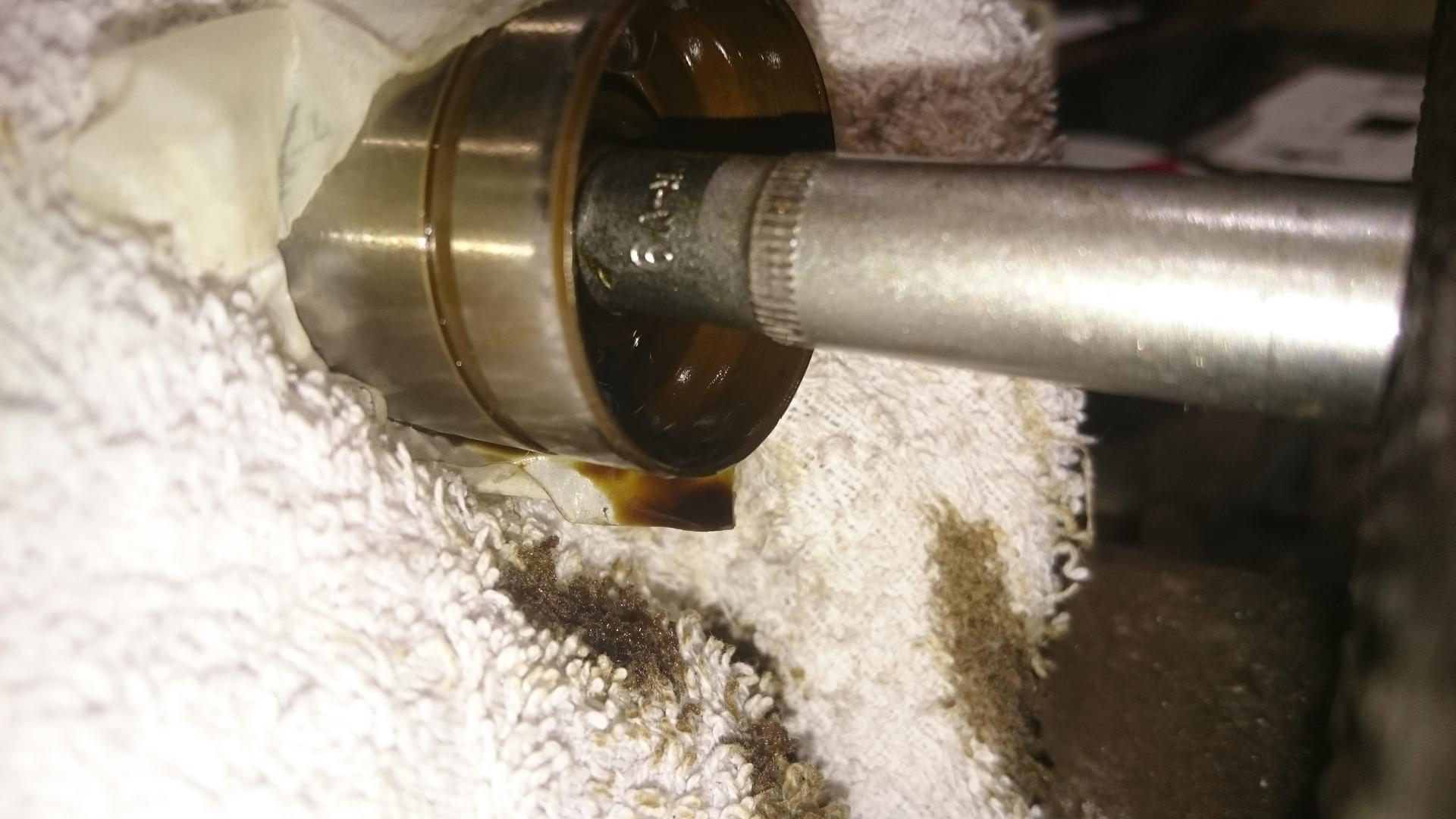

                  Rupesin vaihtamaan flektin laakeria, kun muistelin että pelkän laakerin pystyisi vaihtamaan, mutta eihän sitä pysty.
                  Kohtuu arvokas laakeri Suomesta, mutta hetken etittyäni löysin kumminkin 45e maksavan tuotoksen.

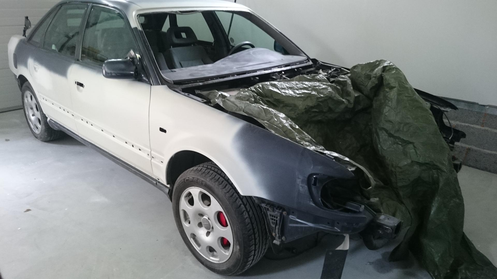

                            Hiomahommia jonkun verran jo tehty, tai lähinnä pikku kuprut pakkeloitu ja kattohiottu 800:sella paperilla.

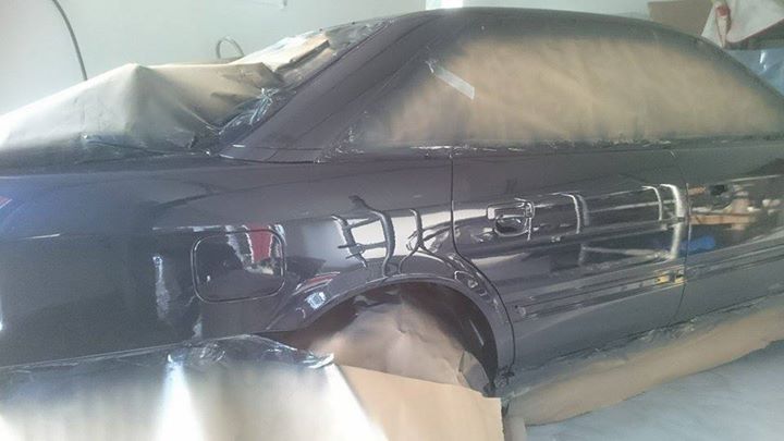

                              Aika huolella joutu noita ovien alareunoja avaamaan. Kiven iskua oli siellä sun täällä, niin arveltiin maalarin kanssa, että avataan pellille asti aika pitkälle ja epoxi alle.

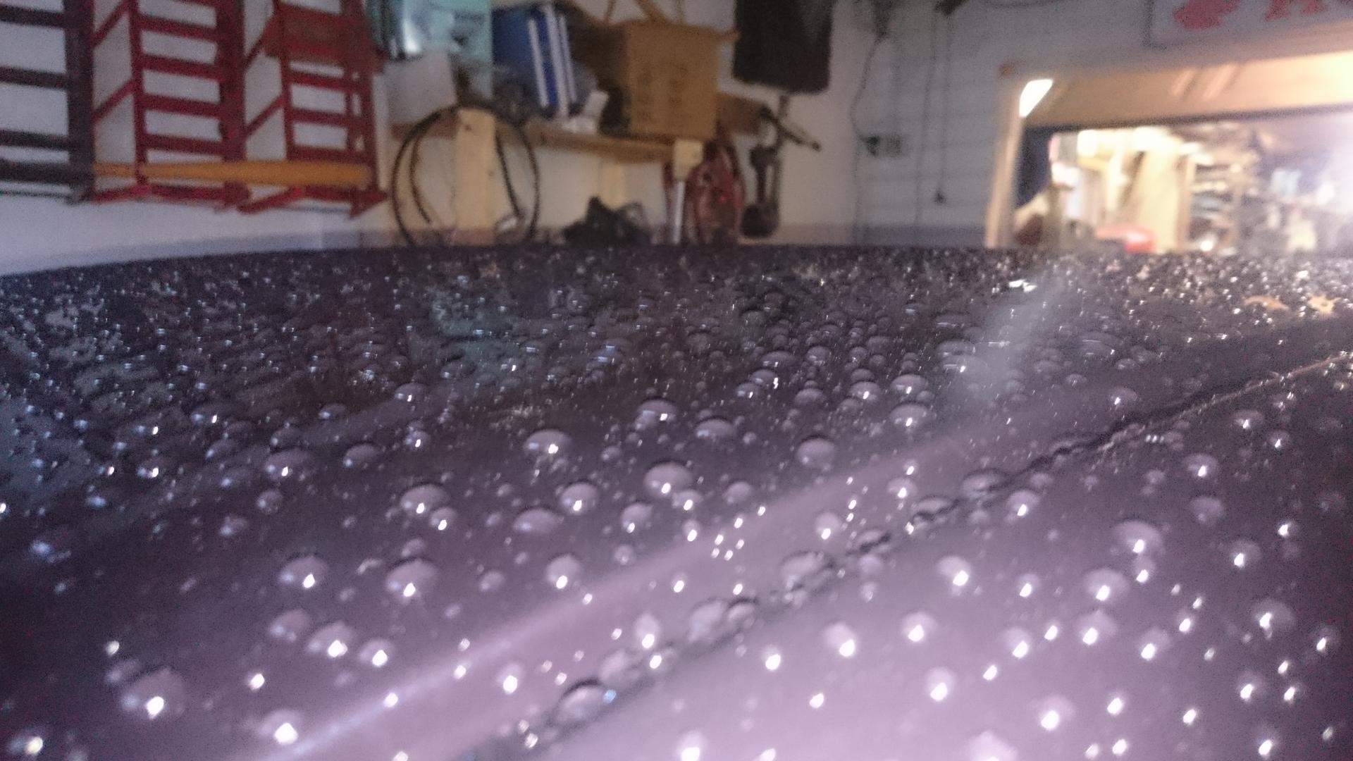

                              • Kori ois maalattu, irto osat vielä maalamatta. Maalarin pirulainen lähti reissuun, niin maalautunevat puolentoista viikon päästä.
                                Mukavasti se kiiltää.

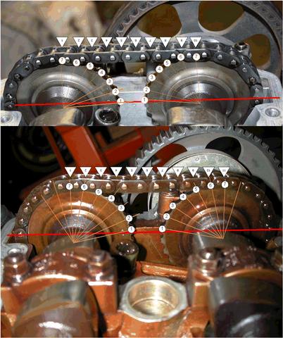

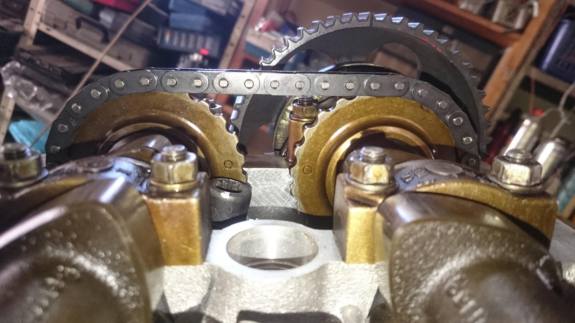

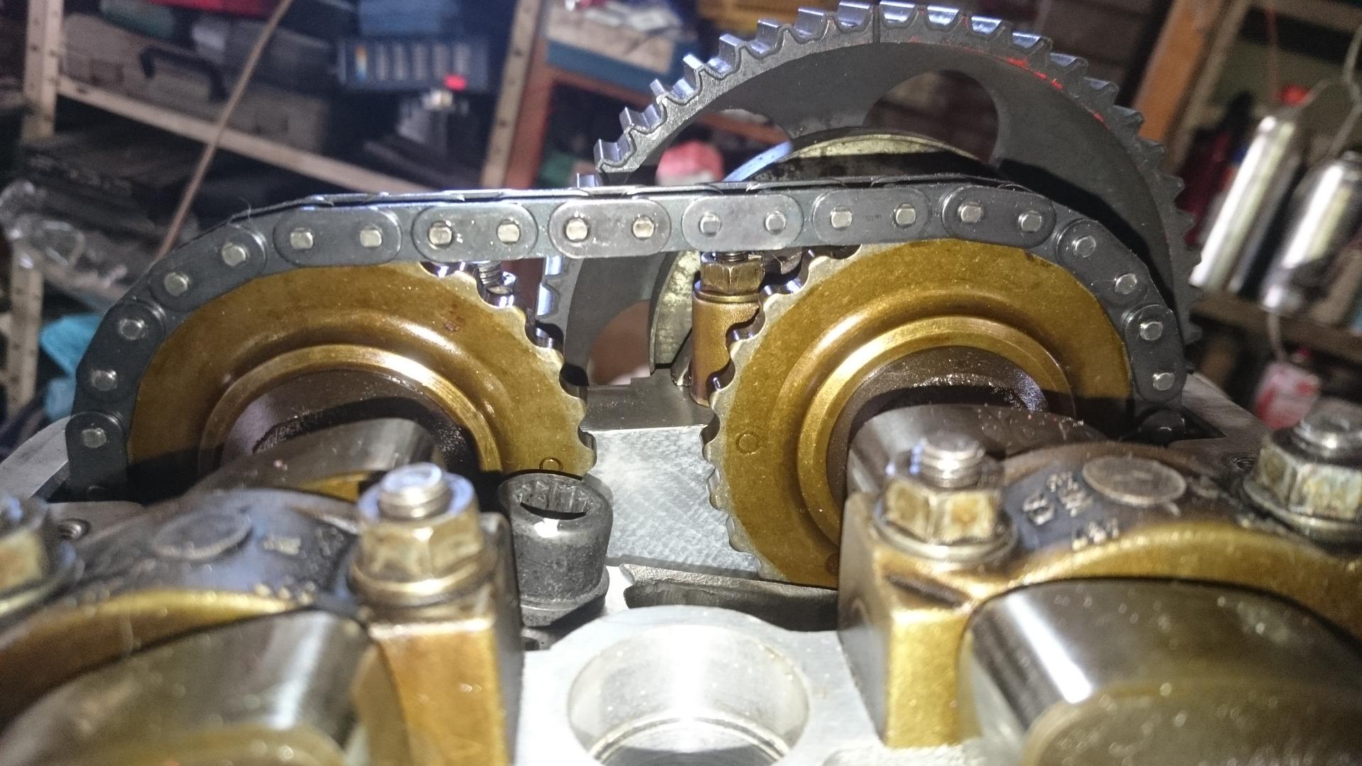

                                Jäin vaan nyt arpomaan tota nokkien ajotusta.
                                Hampaat ja ketju lenkit täsmää, ainakin jos tuohon kuvaan on luottaminen, mutta nuo pisteet eivät täsmää.
                                Kuvassa on nokan hihnapyörä kohdallaan venakoppaan nähen, onko tuo imunokka nyt hampaan pielessä vai ei?
                                • Hyvältä näyttää. :)
                                  Toi ajoitus on hankala saada just presiis noilla vakiomerkeillä. Säädettävällä nokkapyörällä sen saa.
                                  • Käänsin kuitenki tuota imusta nyt pykälällä ja tilanne on nyt kuvan mukainen.
                                    Nyt se heittää vaan toiseen suuntaan...
                                    Kumpikohan noista nyt ois parempi? Paras varmaan ois säädettävä pyörä, mutta katsotaan nyt.
                                    • Nyt näyttää siltä, että imu on aikaisemmalla.
                                      • Käänsin vielä toiseen suuntaan sen, uusi ketjuhan tuo on, jos sillä on jotain väliä.

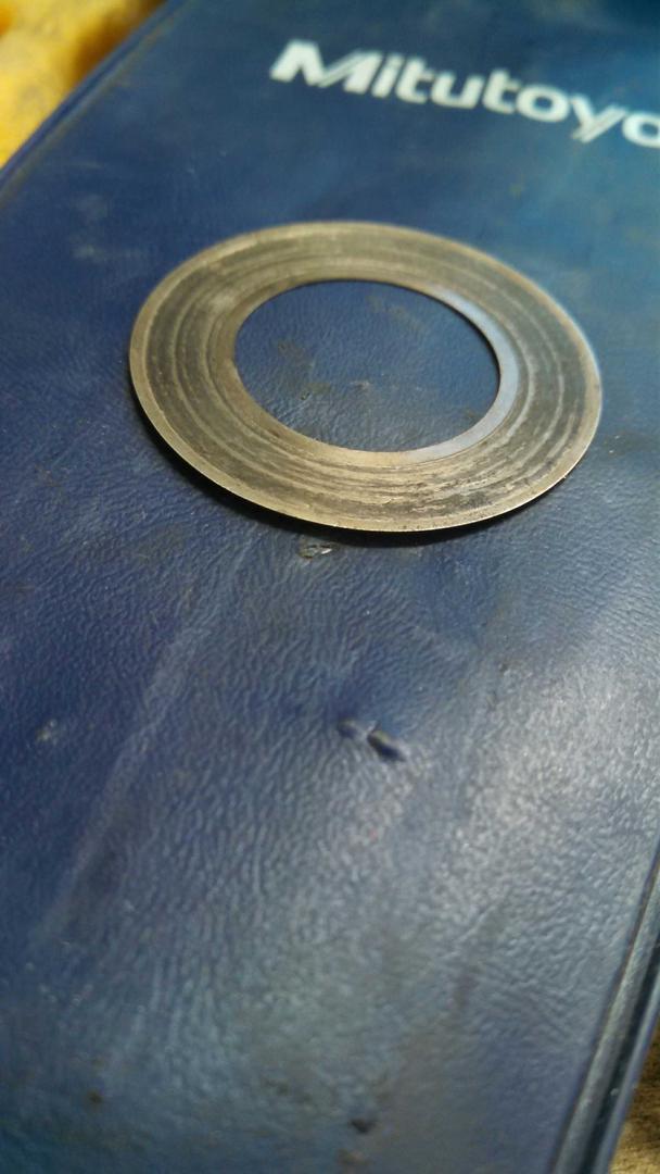

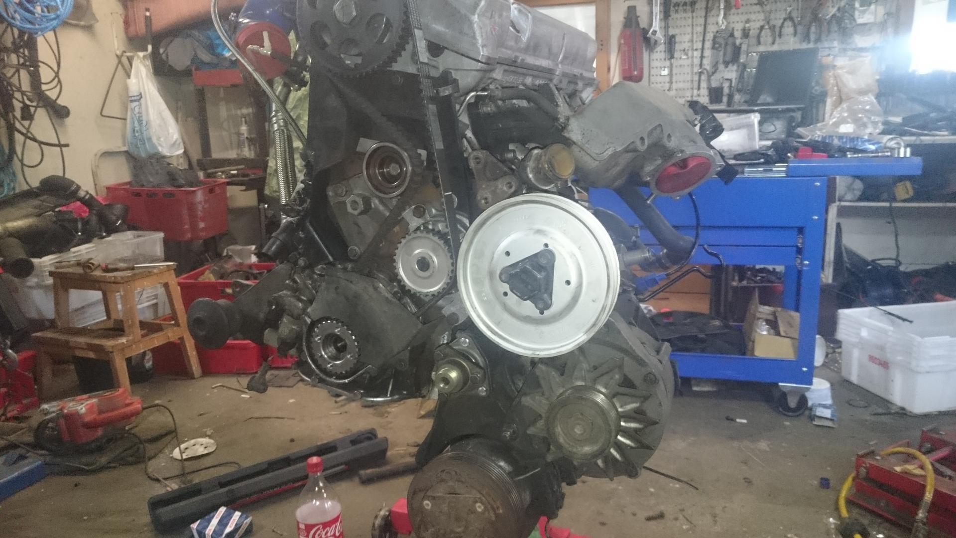

                                        Kokosin tossa jakopäätä, laitoin dampperia paikalleen. Sitten välähti mieleen erään klubitoverin kertomus siitä väliin tulevasta rikasta.
                                        Etsin sitä tovin, kunnes muistin; eihän tässä ollu sitä ollenkaan, katsoin dampperin jälkiä ja kiilan kohtahan siinä näkyy, eli sitä ei tosiaan ollu tuossa.
                                        Onko se miten paksu tai muuten jotenkin erikoinen? Jos on niin, se ei varmaan tule pultin mukana?
                                        Edit. Ei tuo mulla mitenkään vinoon jää? Eikä ota mihinkään kiinnikkään, mitä minä en ymmärrä?
                                        Viimeksi muokannut pykiz; 31.5.2015, 20:46. Perustelu: kuvia
                                        • AAN koneessa ei ole 3mm paksua välilevyä, mutta lienee ihan ohut (0,2mm tms.) ollut tehtaalta lähtiessään lisäämässä kitkaa.
                                          Hihnan asemoitumisella tuolla ei liene väliä, mutta timanttipinnoite auttaa varmasti näitä pureutumaan toisiinsa.
                                          • Aan dampperia on kahta mallia, toiseen tulee prikka toisen ei. Prikkamallista ei voi asentaa ilman sitä koska dampperi hirttää kiinni siihen alahammaspyörän suojapeltiin.
                                            • 3B:ssäkös tuommoinen välilevy on ollut? Itsellänihän tuo oli alkuperäisessä koneessa ja saman vaati uudella rattaalla uuteen koneeseen. Molemmat AAN. Onko damppereissa sitten eroja ja joskus vaihdettu minulla?
                                              Ja vastaus tulikin riittävän nopeasti, pitäis välillä päivittää sivua :D
                                              • Niin mä totesin, ettei tohon nyt varmaan tuu sitä rikkaa, kun ei se mihinkään kiinni jää.

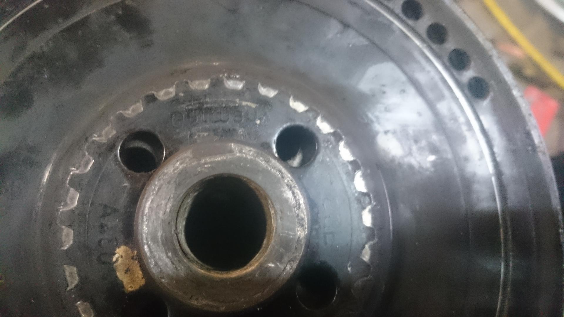

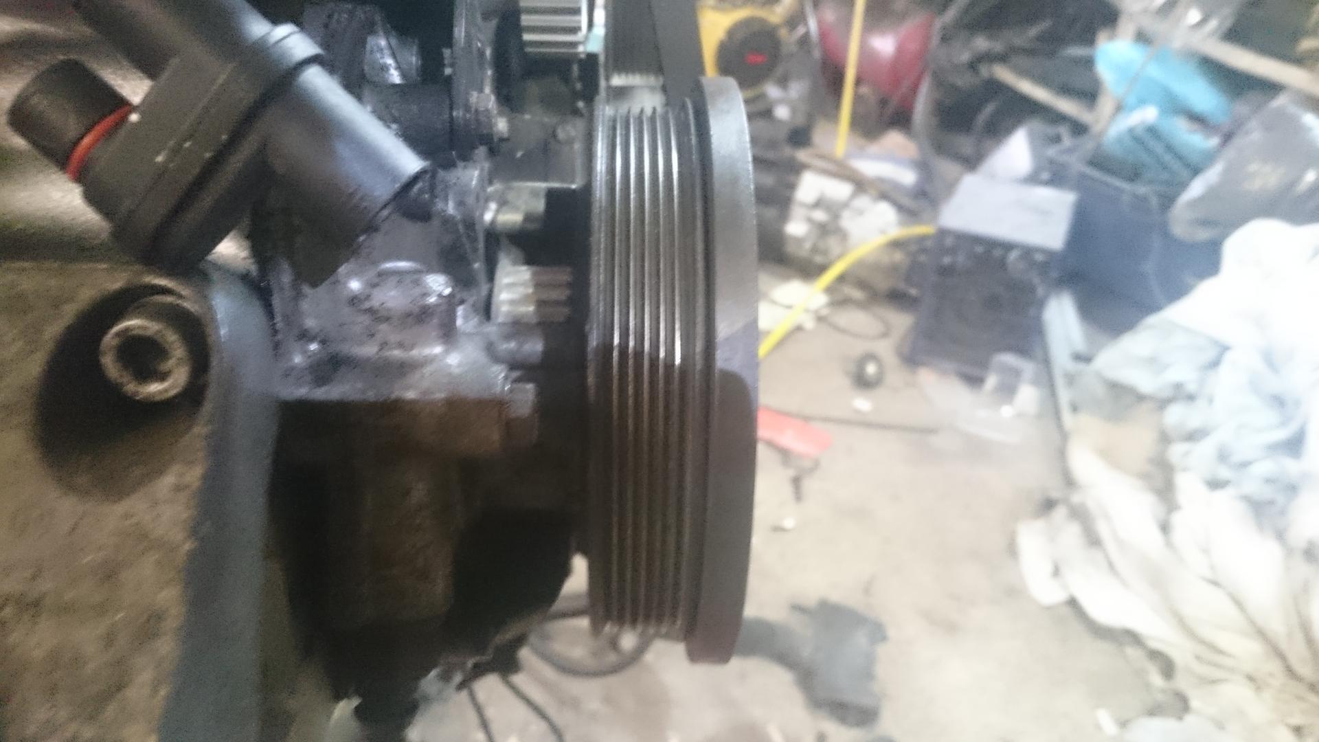

                                                Tänään vetää kiinni tuo kampuran pultti kiinni, kun Ugemilta työkalun sain lainaan.
                                                Koitin pitää vastaan sillä kakshaarasella työkalulla, millä yleensä saa aika hyvin pidettyä, mutta ei tuota. Sain käännettyä 45astetta ja alko vääntymään se työkalu.

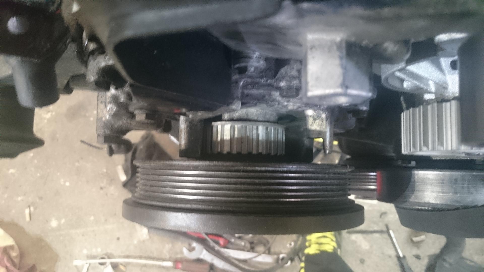

                                                  Koitin kiriä myös tota kampuraa, mutta eihän tuo pukki kestä. Pitää vaan muistaa sitten kiriä se...
                                                  • Tässä 0.15 prikka. 2.5tdi ael.
                                                    • Mä olen kirinyt kampuran aina pukissa. Mulla on omatekoinen kampuranlukitsin jossa on 120cm pitkä varsi joka vastaa lattiaan, kun akselia kiristetään. Onnistuu kirystys heikommassakin pukissa.
                                                      • Silloin se onnistuisi, mutta tuolla oikealla työkalulla ei. Ellei tukisi moottoria maahan kampuran päästä, mutta en jaksa viritellä.
                                                        Jos vielä joskus joudun aukesemaan, niin täytynee tehä tuollainen pitkä työkalu.

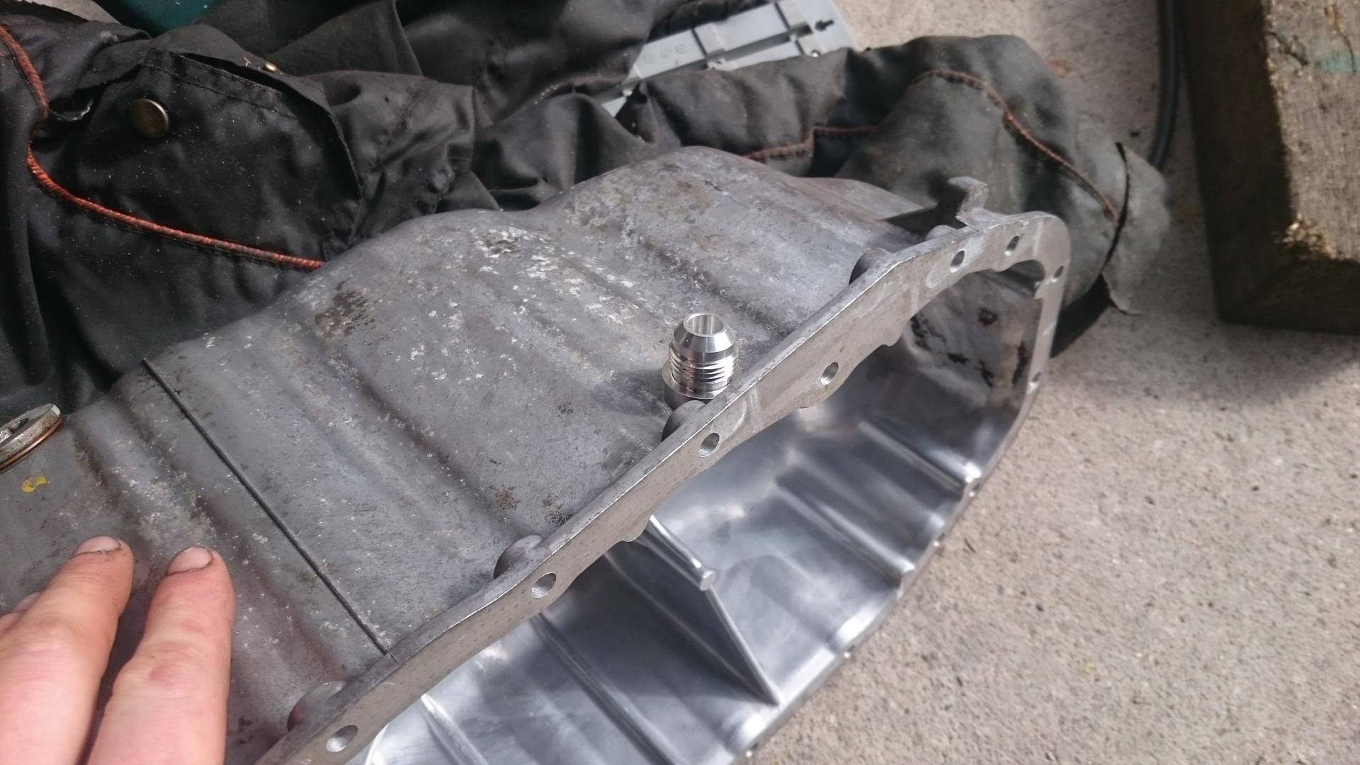

                                                          Töihin vein öljypohjan, porasin reiän ja hitsasin nipan.
                                                          Halusin sen moottorin vasemmalle puolen ja aattelin että tossa on hyvä paikka.
                                                          Unohin vaan pikku jutun, mullahan on ilmastoinnin kompura ja sen kannake.
                                                          Tein sitten hätä ratkasun ja silvoin vähän tuota kannaketta, eiköhän kestä yhtä hyvin vieläkin.

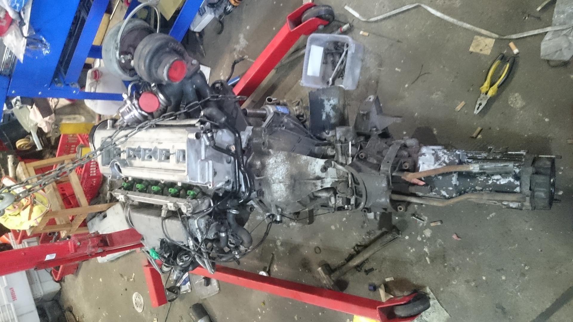

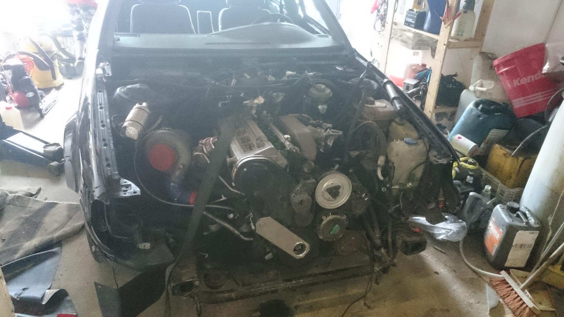

                                                            Moottorin nostin tänään paikalleen. Laittelin letkuja ja sähköjä paikalleen.
                                                            Lohkosta syylärin alavesi lähtöön menevä putki oli melko hapettunu ja kopautin sen maahan, niin tuli reikä.
                                                            Saksasta tulossa, mutta tulee vasta ens viikolle.
                                                            Jospa huomenna sais sen verran pyöräytettyä, että näkee lähteekö se edes käyntiin enää.

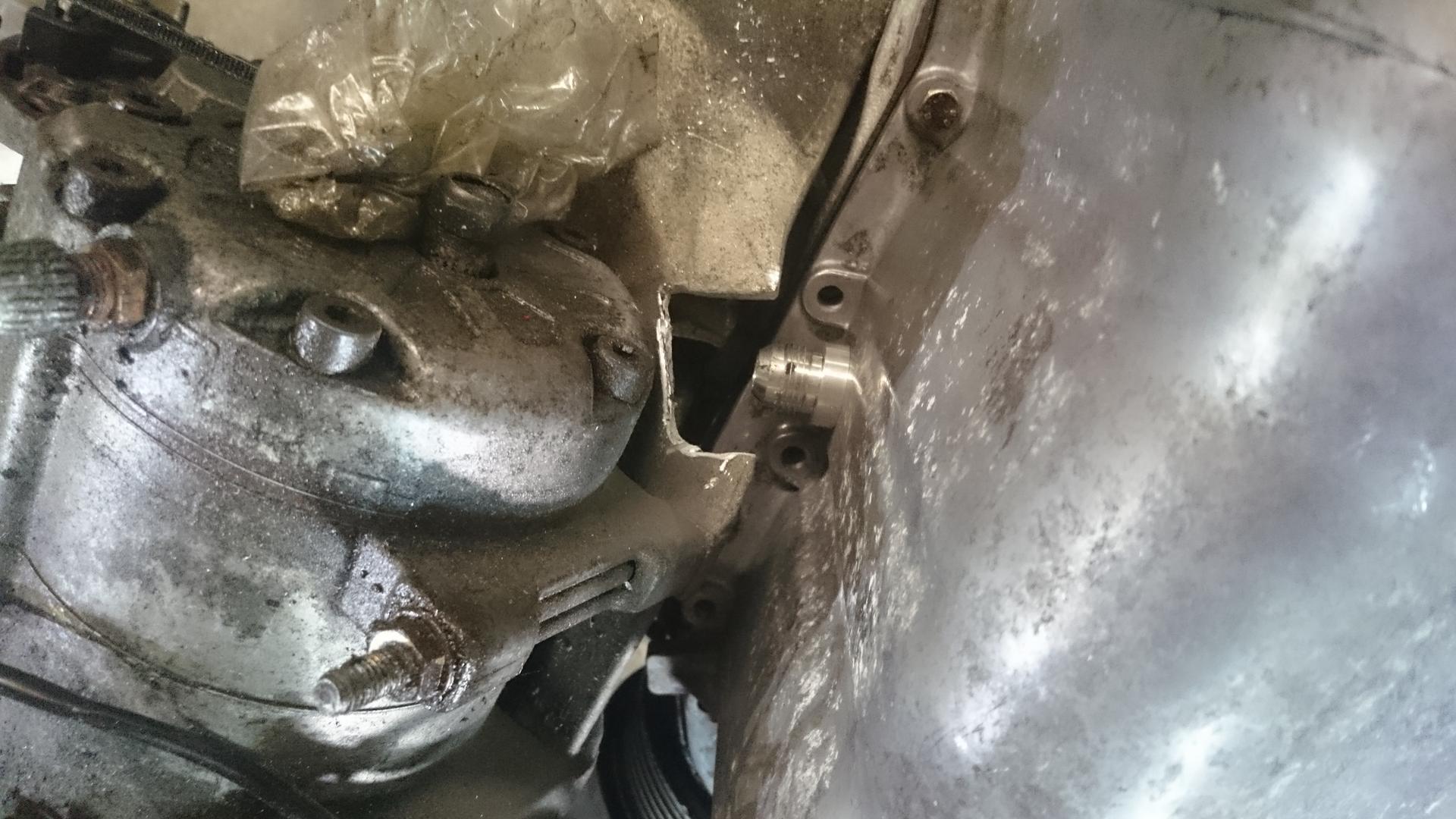

                                                            • Oishan tuon tänään tulille saanut. Ei vaan ollu tulppaa tuohon öljypohjan nippaan, niin ei hirveästi öljyjä laiteta.

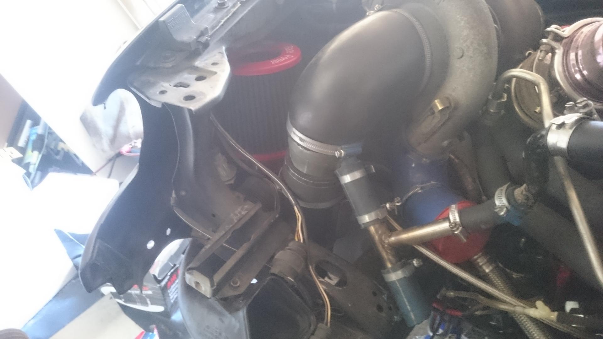

                                                              Muutin sitten joutessani tuo putsarin paikan, eli nyt menee ahtimelta alaspäin ja maffin jälkeen u käännös ja tuolle paikalle mikä kuvassa näkyy. Varmaankin vähän lämpösämpi paikka, mutta paremmin suojassa.
                                                              Samalla muutin ahtoputkien kulkua viksummaksi. Nyt menee runkoaisan oikealta puolen suoraan kuulerin päätyyn. Se jäi vielä kesken.

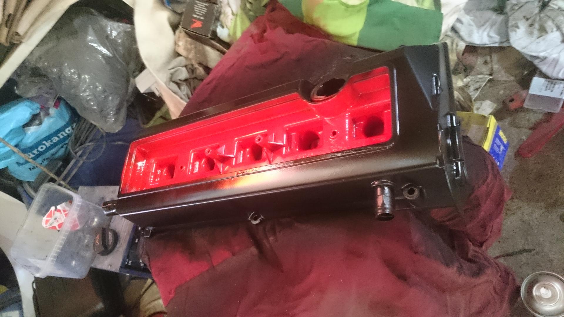

                                                              Venttiilikoppa tuli myös maalailtua uuteen uskoon.
