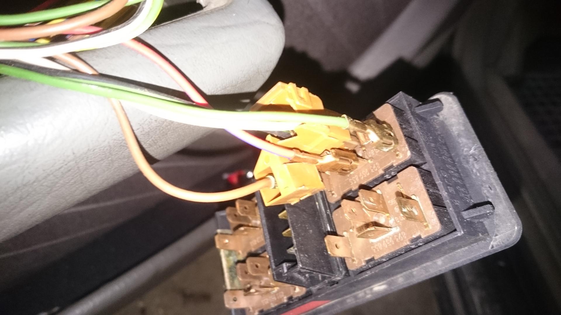

    Keltainen johto poikki joko ikkunoiden ohjaukselta kuskin "kickpanelin" takaa tai sitten takapenkin alta keskuslukolta.
    Boksi siis saa käytännössä ihan saman +12V tai maata, sen mukaan miten lukkoa käännetään, kuin keskuslukitus käyttää kompuran käyttöön.

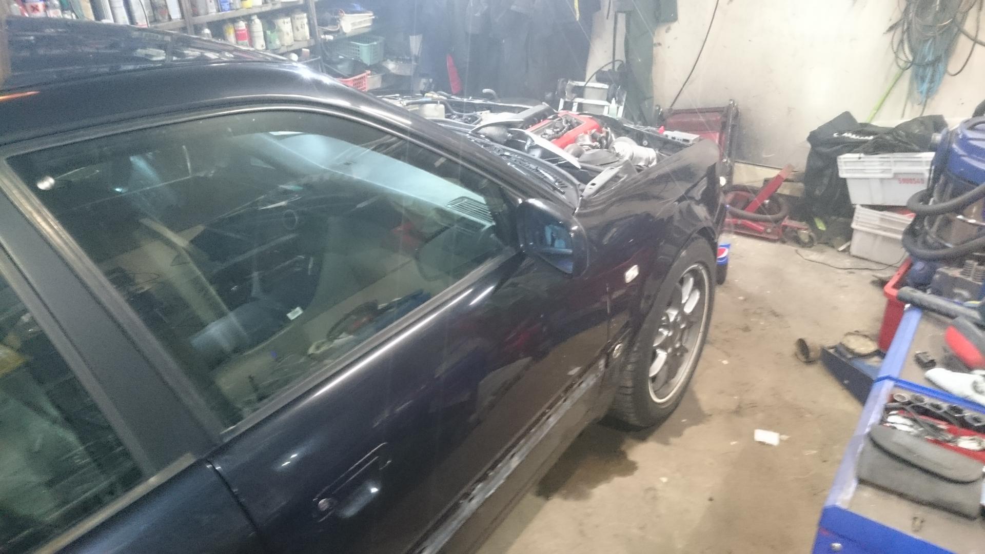

                                                            Ovipahvit ja listat purin pois ihan ensteks, pääseepähän maalaamaan kunnolla, jonka nyt ulkoistin kun ei vaan kiinnosta tehä pohjia. Muuta ei ihme kyllä irrotuksessa särkyny kuin: Kuskin oven ikkuna nappien ruskea liitin, se meni aivan palasiks kun koski vain siihen. Jotenkin varmaan huonompaa muovia kun muut, tai jotain.
                                                            Tuulilasin otin irti ja rapsuttelin tuota massaa korista pois. Lasi ei ollut ala eikä vasemmalta kantilta oikeastaan ollenkaan kiinni, nousi keposasti ennenkuin mikki lankaa uitteli välissä.
                                                            Muovi siklillä ja toffeelaikalla lähinnä sain irti massoja.
                                                            Tekniikka oon purkanu jo jonnekkin asti. Vielä pitäs vetarit, vivusto ja kardaani näppästä pois. Sitten saakin nostaa pelit pois.

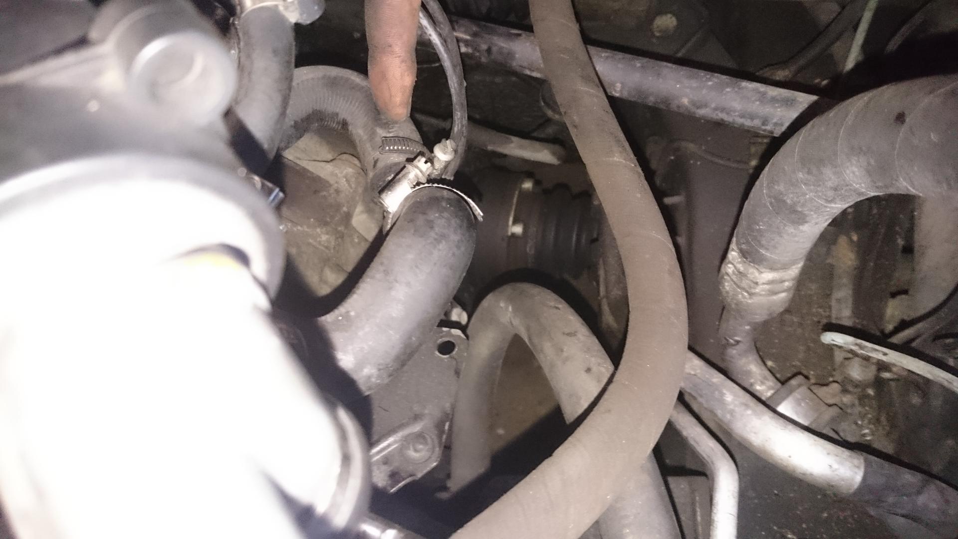

                                                            Arvoitus 1(KS. liite 2): Mikähän ihme tämän letkun tarkoitus on tai on ollu?
                                                            Lähtee siis tuosta lohkosta ja palaa miltein viereen lohkoon.

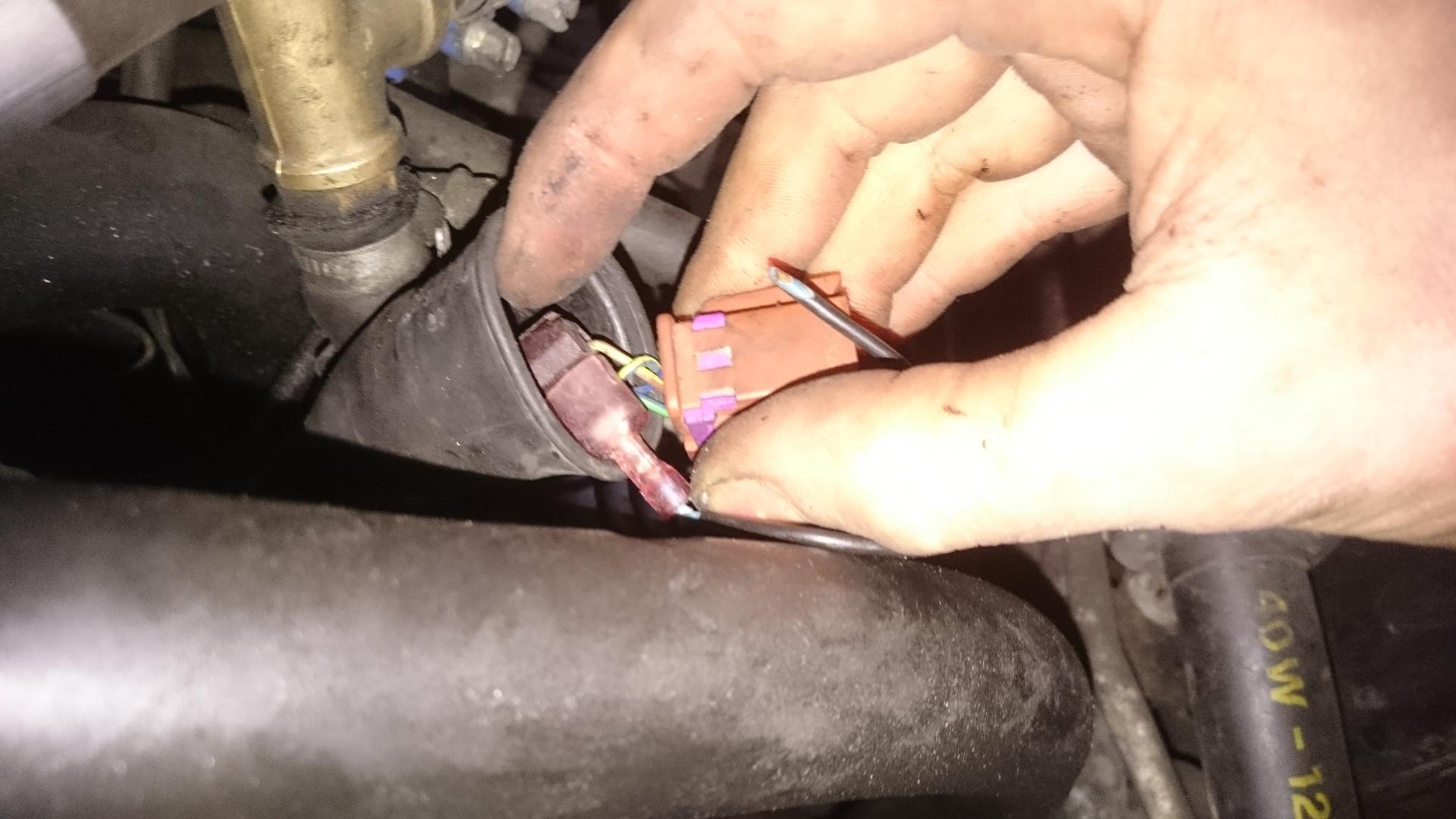

                                                            Arvoitus 2(KS. liite 3): Ja mikähän on tämän johdon functio?
