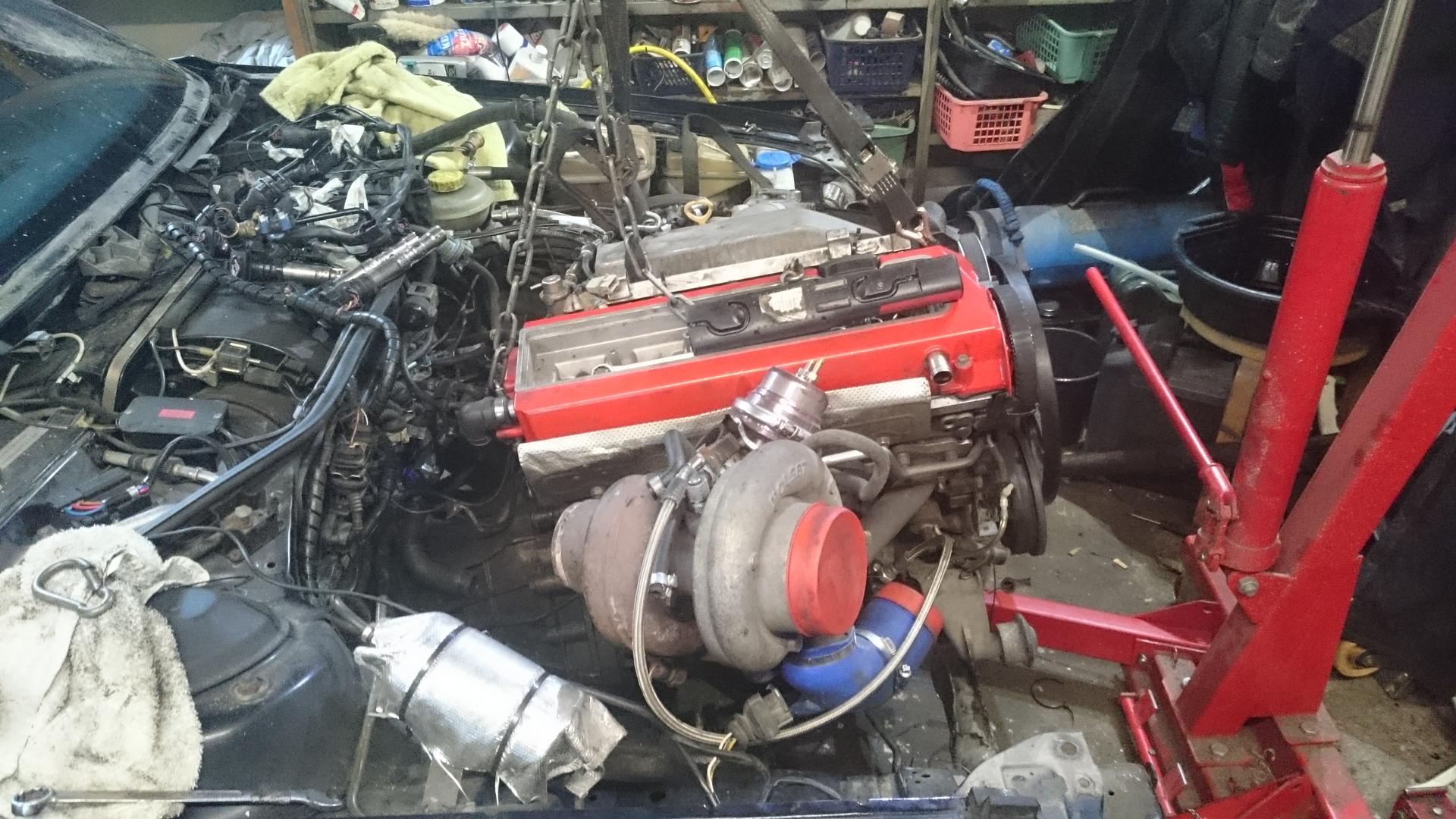

                  Tänään otin vetarit ja kardaanin irti, huomenna tai viikonloppuna pääsee nostamaan koko hässäkän pihalle.

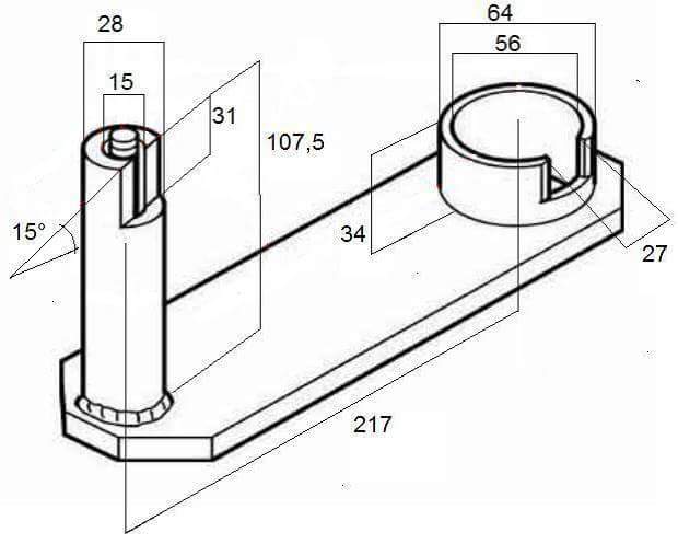

                  Kyselin aiemmin niitä kampuran lukitus työkalun mittoja niitä saamatta, mutta sain ne nyt jenkkien naamakirja ryhmästä, liitteestä muillekkin jos kiinnostaa.
                  • Itelle ostin tuon ebaystä hiukan yli kympillä. Ei kannata alkaa moista sillä hinnalla väsäämään.
                    • Ei, mutta ebayn toimitus aikojen takia kannattaa. :) Olisi pitänyt olla kaukaa viisas ja etsiä tarkemmin, mitä itse löysin joskus niin oli 80e.
                      • Heti tilaisin itsekkin jos alle tuon perus 80-90€ hinnan löytäis jostain tuota. Ite tuli käytettyä 2.5TDI koneeseen tehtyä joka löyty jo valmiiks nurkasta. Saa nähdä miten kiristys onnistuu, auki lähti kohtuuvaivalla.

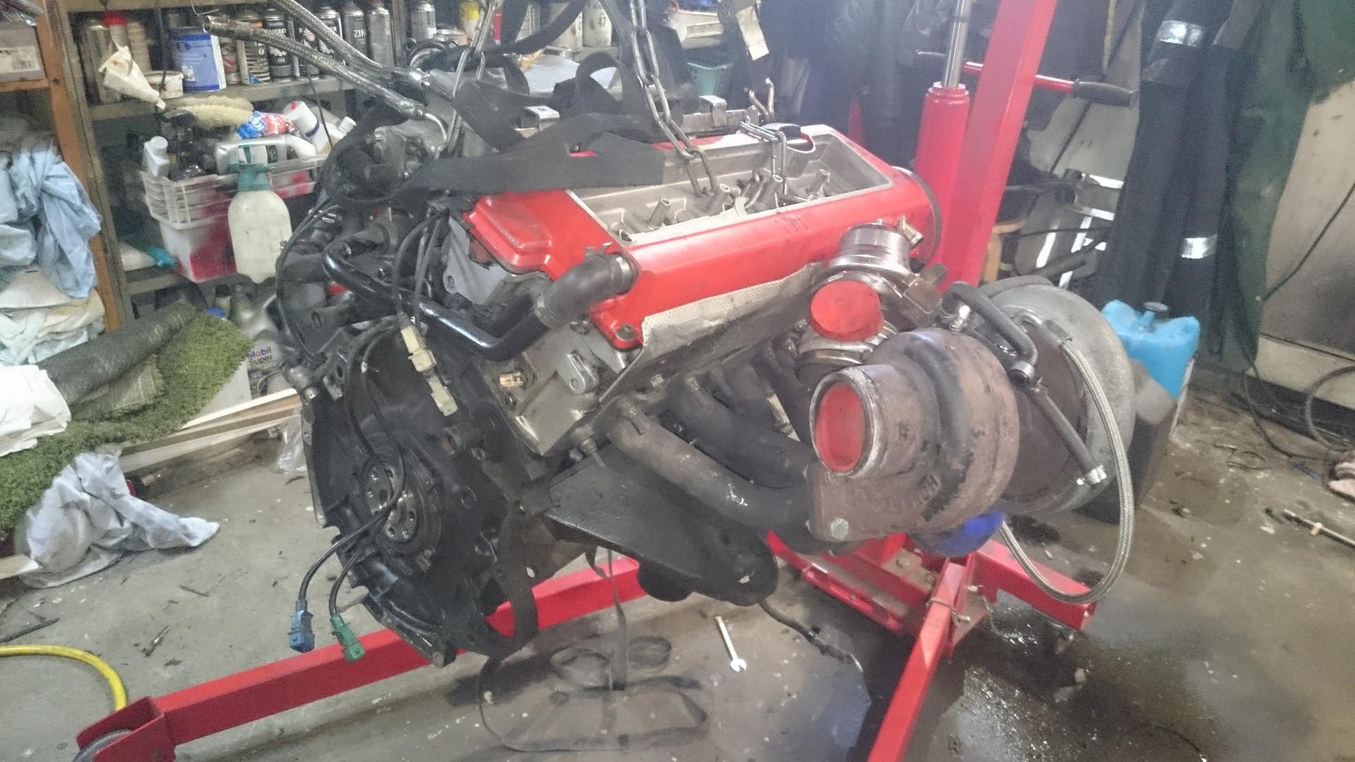

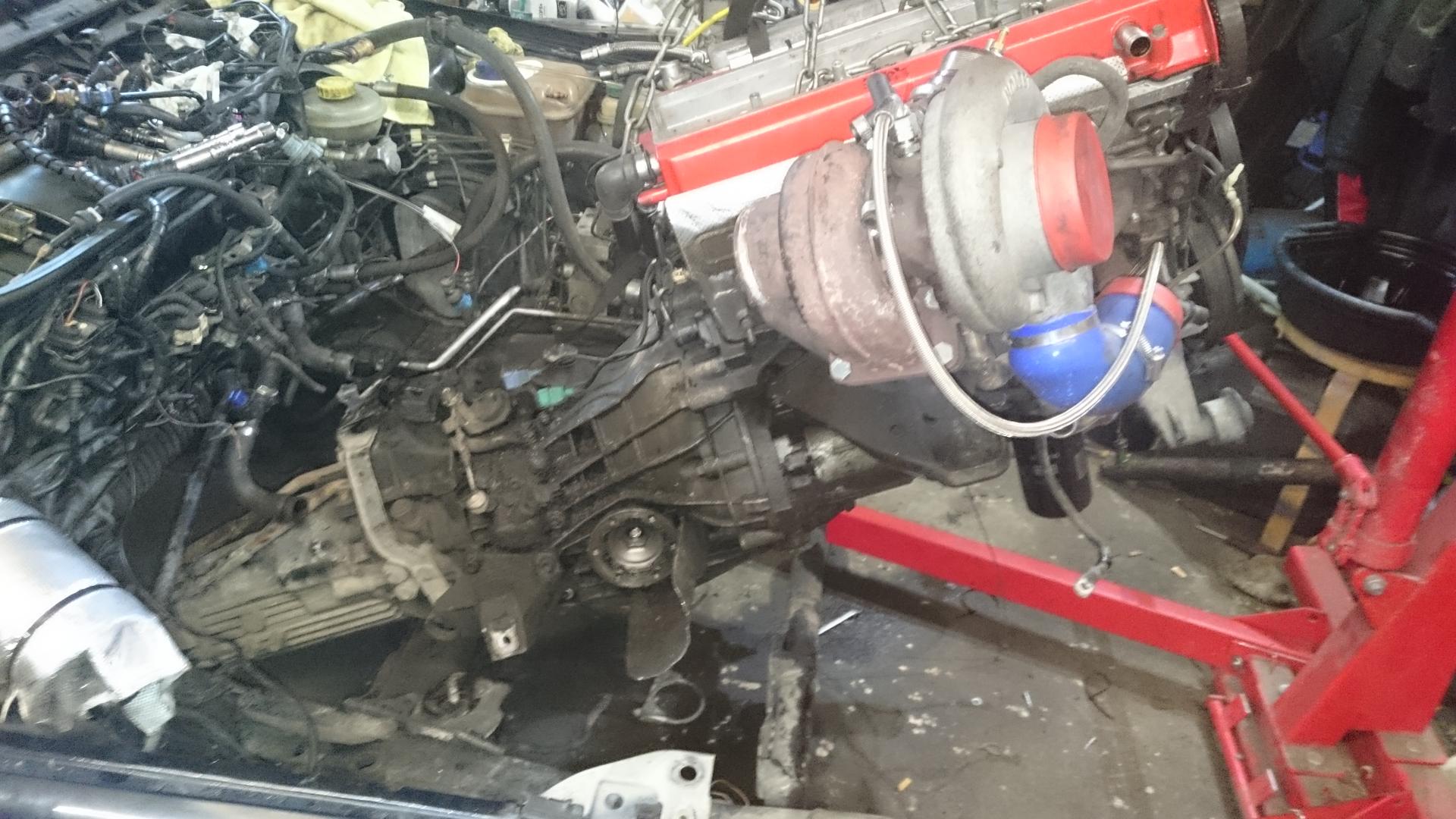

                                Roippeet kaivettu pihalle ja samalla huomattu että kyllä se C4 kori on: hammastangon kumit yllättäen rikki, täytyy nyt samalla vaihtaa, kun se on suunnilleen helppo tehä.
                                Keposeen se kyllä tuli pois, ainut mikä oli vähän ahdas: procontenin rautamöhkäle meinas jäähä hammastankoon kiinni, aika kovassa kulmassa piti nostaa pois.
                                Massapyörähän siellä paikallaan oli ja tuskin olisi enää ollut pitkäikäinen. Pyörähtää aika paljon ennenkuin ottaa kiinni.
                                Kampuran taka stefa näkyi hieman vuotavan, siihen onneksi tuli jo aiemmin stefa tilattua. Suomesta ei varmaankaan saisi kuin pelkän laipan kanssa.

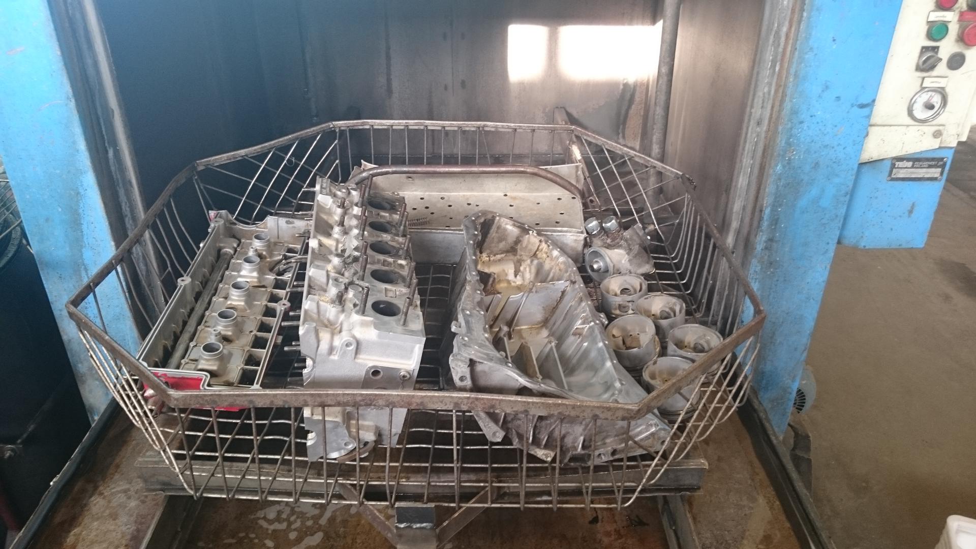

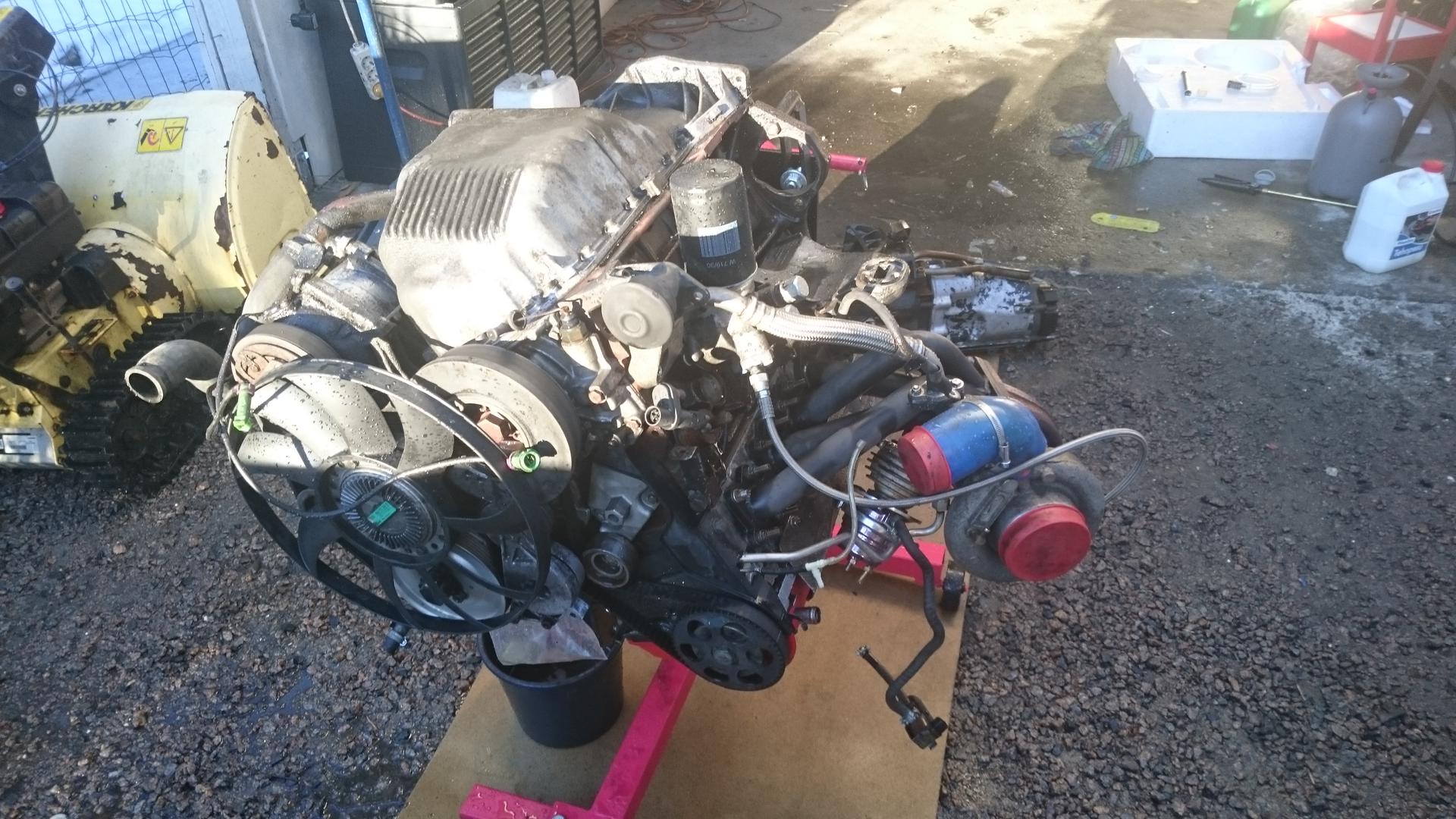

                                    Tänään vähän pesin vehkeitä ja huomenna olisi tarkotus aukasta, jonka jälkeen pääsee osia tilaamaan.
                                    Samalla vähän hulluuttelin Stage2:sella, hyllystä löytyisi tuommoinen HX52.
                                    • Moottori olis avattu.

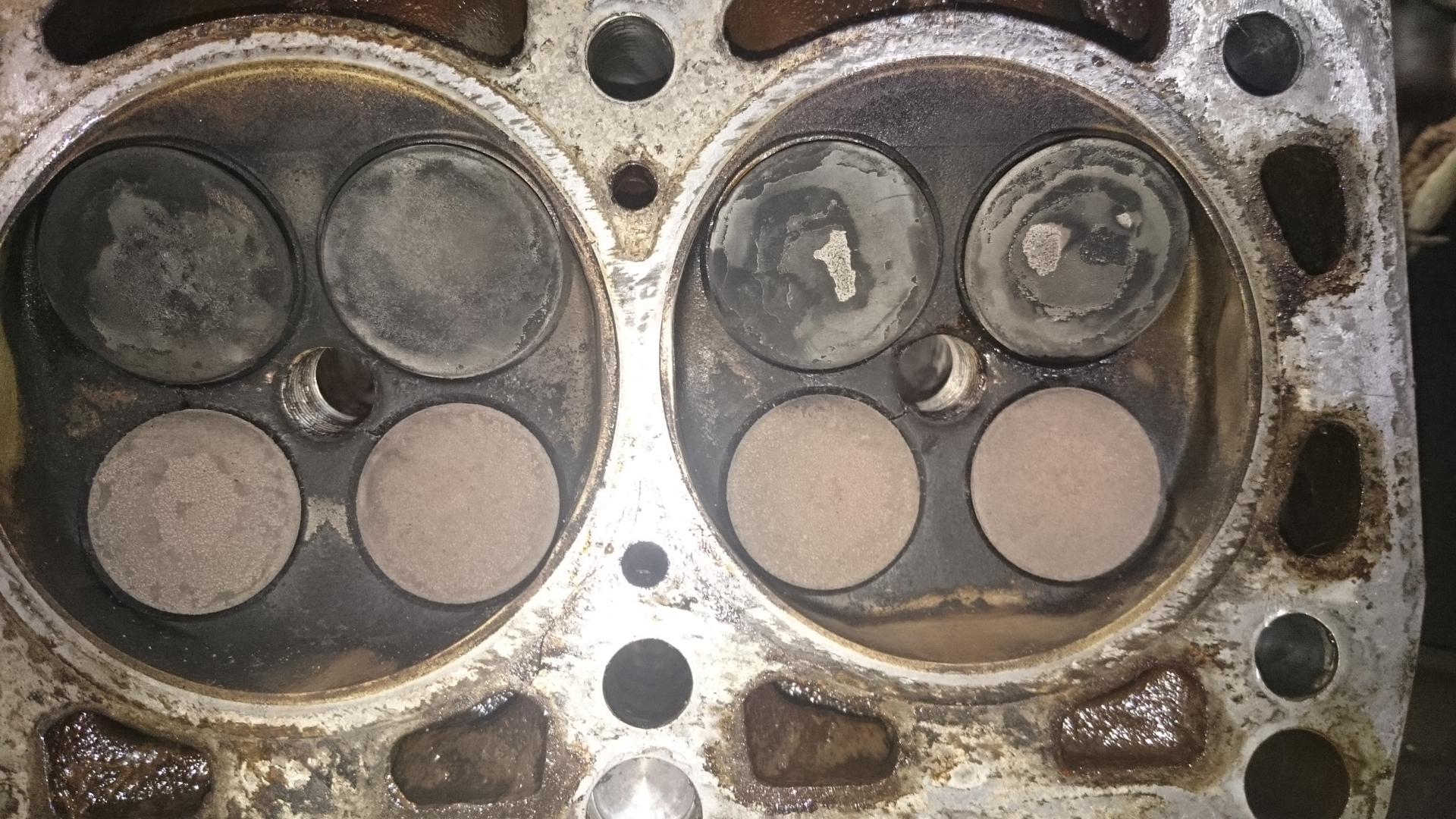

                                      Ja yllätys yllätys, kansi halki. Eikä ollut kuin jokainen haljennut pakoventtiilistä tulpan reikään, jokunen pytty oli halennut myös pakosesta imuseen. Pahin mitä laskin oli 8 tulpan kierrettä.
                                      Onko tätä mitään järkeä korjata ja onko edes mahdollista, vai hankkiiko 7A:an kannen? Saa tarjota jos semmoinen ylimääräisenä löytyy.

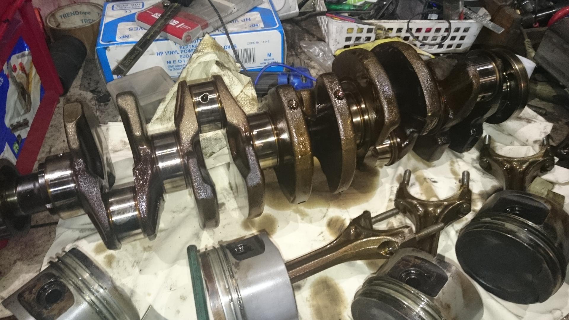

                                      Jos jotain positiivista, niin kampura oli omaan silmään ok. Taitaa mennä vielä stanu laakereilla (vai, mitä viisaammat luulee?), kaikki kaulat oli 47.7+-.05 ja rungot oli 57,9+-0.05. Ei ollut naarmuja oikeastaan missään, laakerit oli vielä täysin ok.

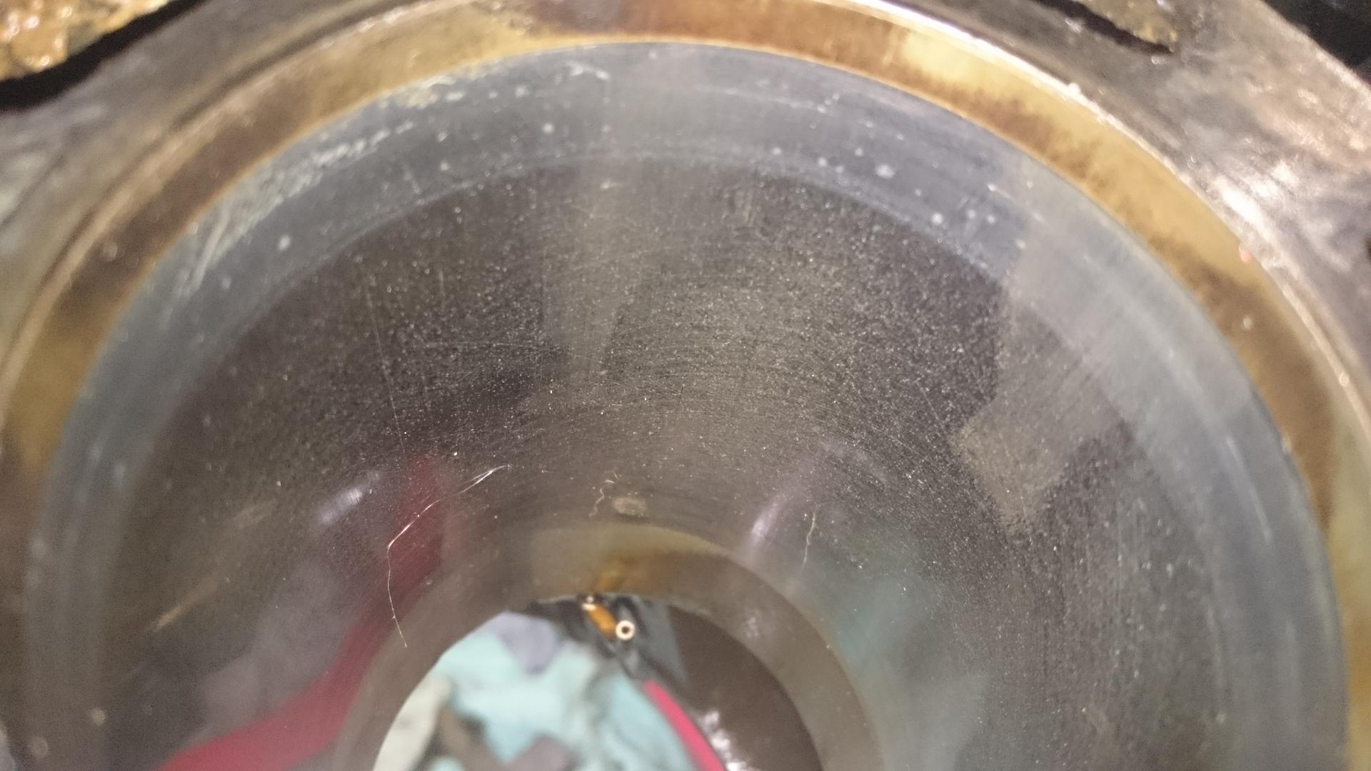

                                      Sylinterin seinämistä en vielä mittoja saanut, mutta hooni jäljet on vielä jokaisessa näkyvissä. Ei ole naarmuja sielläkään.
                                      Männätkin oli ok kunnossa, pientä puhallusta oli jo tapahtunut, mutta hyvin lievää.
                                      • Järkeä ei kyllä ole sitä kantta korjata. Taitaapa mullaki olla paikallaan semmonen kansi missä varmaanki kaikki maholliset halkeemat ja muistaakseni 5 pytyn tulpan kierteet läpi asti halki.

                                        Millä mittasit kampuran kaulat? Hoonijäljet näissä näkyy ymmärtääkseni vaikka olis enempiki tietä nähnyt.
                                        • Ahaa, no jätän tuon vielä harkintaan/tarkemman tarkistelun alle ja ponnistukseen jos siitä siihen on. Ja kaikki tulpat pysyy sulla paikallaan? Mulla oli nimittäin ykkönen hiukan löysässä, tiedä sitten miksi.
                                          Mikrometrillä ja tavallisella tönärillä. En siis todellakaan tuolla viiden markan digimitalla joka kuvassa näkyy. :) Tähän ois varmaan tarkempiakin menetelmiä, mutta itselläni ei niitä ole.
                                          Edit. Millähän tuosta sylinteristä sais riittävän järkevät mitat? Pitäs saaha tuo ykk mitattua, sepä se taitaa ratkaista porauksen tarpeen.

                                          • Jos jostain saat kolmipiste reikämikron, niin sillä mittaa nuo.
                                            • Kakspistemitalla mittaa vielä soikeudenkin. :)
                                              • Ei ainakaan tietääkseni oikein löydy ja sen verta kallis työkalu yhtä moottoria varten ostaa, joten en taida raaskia.
                                                Mittasin vanhalla renkaalla katkosvälyksen ja isoimmat raot oli: Ykk kohdassa 1,7mm ja painoin väärinpäin männällä rengasta alaspäin (15mm ei kovin kaukana ole) silloin rakoa oli: 0,5mm.
                                                Eli onko tuo nyt järissään? Jossain ne toleranssit tais olla, mutten nyt niitä löytänyt.
                                                Uusilla renkailla luultavimmin vähän vielä tiukempi, mutta en kehtaa turhaan tilata jos onkin turhan väljä.

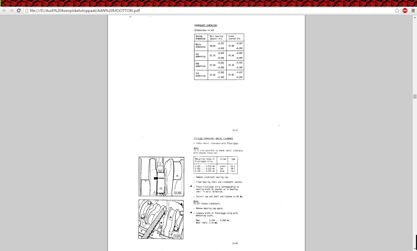

                                                    Löysin manuaalin jossa kerrottiin näin:
                                                    Männänrenkaan katkovälys 0.15mm - 0.35mm [02*]
                                                    [*02] Kulumisraja, 1mm.
                                                    Suomentelin ja muutin mitat ihmisten muotoon.
                                                    Eli noiden speksien ulkopuolella se on, mutta ei kumminkaan vielä kovinkaan loppu. Tekisikö hyvän vai löisikö näin vain nippuun, siinäpä vasta kysymys.
                                                    Edit. 0.5 taitaisi olla seuraava ylikoko? 0.25 jos löytyisi, niin voisi olla aika passeli niin vain...

                                                      • Löysin nuo kampuran mitat ja samalla näköjään audin ohjeet välyksen tarkistukselle.
                                                        Tilasin nyt vakiokokoa kaikki, eipä tuo suuri menetys ole jos välys jääkin liian isoksi.
