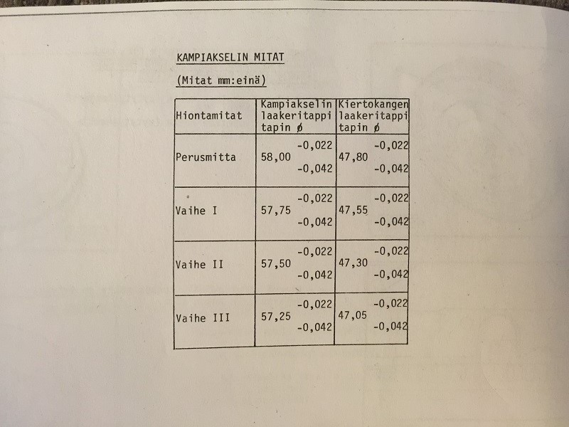

  • Tuossa kuvassa noi tehtaan antamat mitat kampuralle eli oletko kasannut moottorin stanukoolla olevilla laakereilla?
    • Olen, kasatessa kampiakselin mitta oli 47,79- noin.
      En enää tarkkoja lukemia muista, mutta itsekkin nuo mitat löysin ja mittasin kaulat silloin. Kasatessa olivat kohdallaan. Tuo on syöpynyt nyt tämän seurauksena ihan huolella vituiksi.
      • Taisin silloin sanoa, että kampiakseli voisi olla vielä pelastettavissa, jos autolla ei enää aja metriäkään. 300km on sitten vähän runsaasti kolinakoneelle.. :)
        Vaikka siitä olisi tullut kotimatka- yms järjestelyitä varmaan aika paljon, olisi auton jättäminen silti mahdollistanut alkuperäisen vian kanssa jyvälle pääsemiseen aika paljon nykyistä paremmin.
        Oliko veivin alapää siis pulteilla muodossaan kampiakselin kaulalla purkaessa? Tähän käsitykseen jää siitä, jos pultit ovat olleet kiinni ja tiukassa. Jos on ollut, on sitten tuo mäntähomma vähän hämmentävämpi, että mikä sen on särkenyt.
        • Olihan se tottakai siinä vaiheessa tiedossa, mutta ainut minkä se ois luultavasti säästäny, niin männän, tai sitten ei. Koko myllyn avaukseen olisi mennyt joka tapauksessa. Vika olisi kylläkin ollut helpompi paikantaa.
          Typerää tuommosella on ajaa, mutta tyhmästä päästä kärsii koko lompakko. :)
          Kyllä, veivin alapää oli muodossaan kun moottorin aukaisin, lukuunottamatta tuota halkeamaa, joka oli silloin luonnollisesti vain halkeaman näkönen.

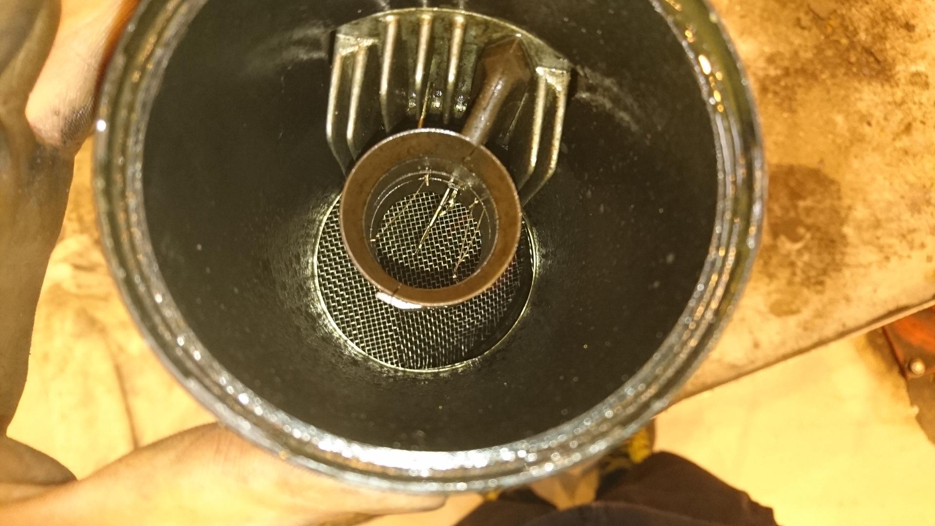

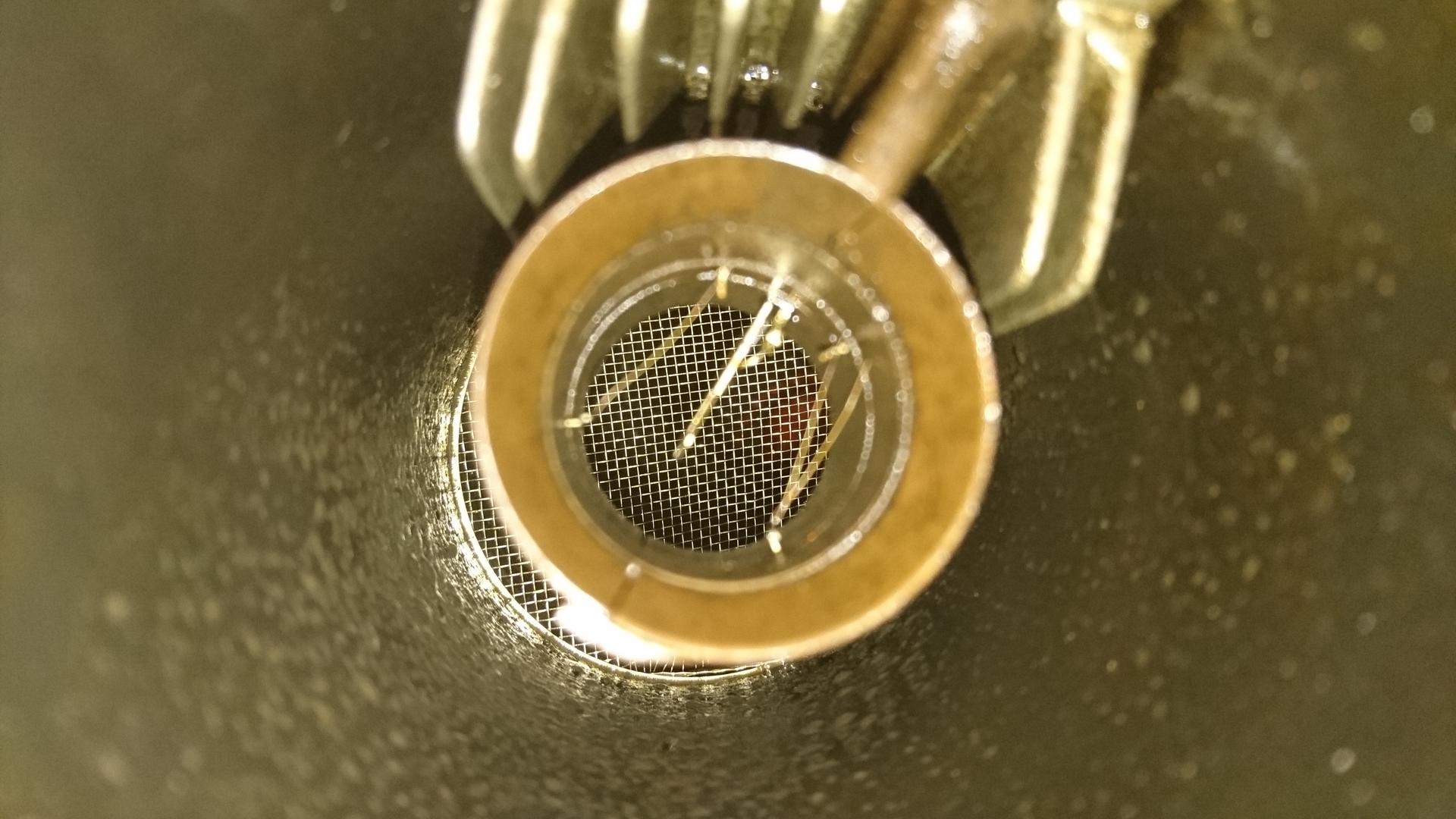

          • Enpäs muistanut kuka osti ne kanget. Anyway, näyttää siltä että, tappi nihkeillyt yläpäässä. Ts. takonut männänhelmoja sylinterin seinälle ja särkenyt männän.

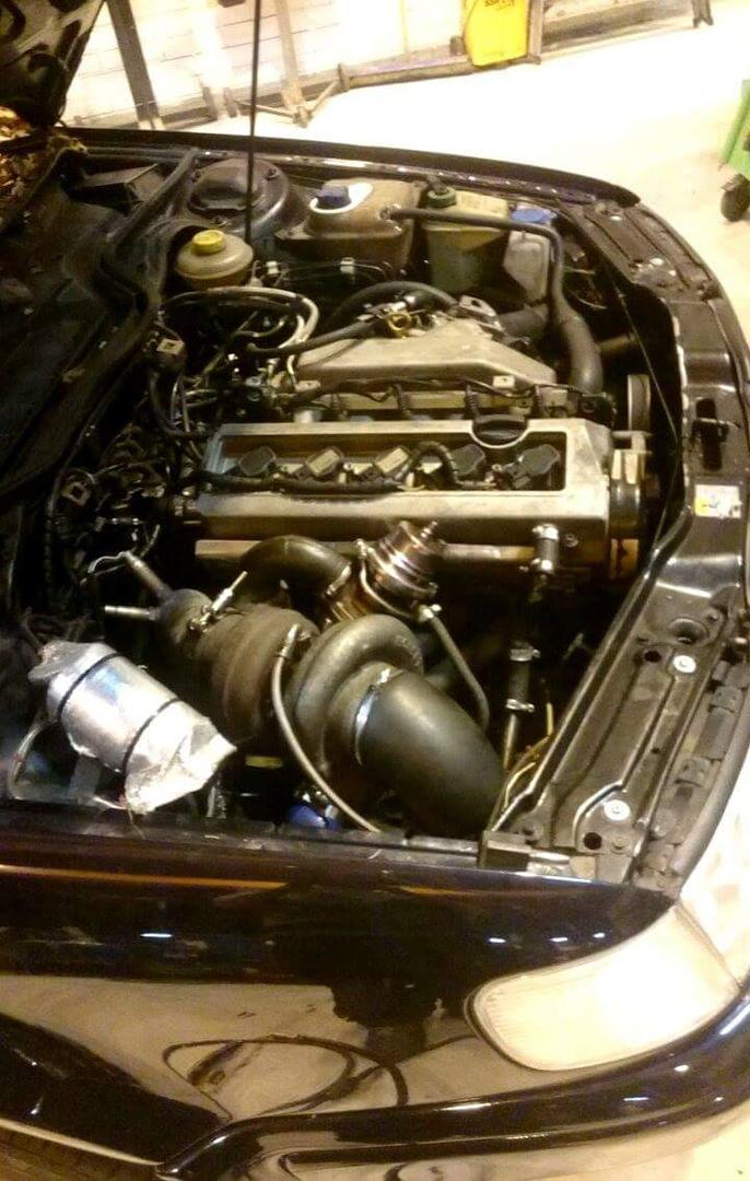

                        • Kävin tänään hakemassa Gti2.0:llalta myllyn (Kiitokset vielä). Jossa on valmiina eaglet ja wisecon vakio ruttuset männät sisässä.
                          Vaihan tähän nyt ainakin öljypohjan, koska omassani on paluu nippa jo valmiina.
                          Ensi viikolla pääsee tätä moottoria laittamaan paikalleen.

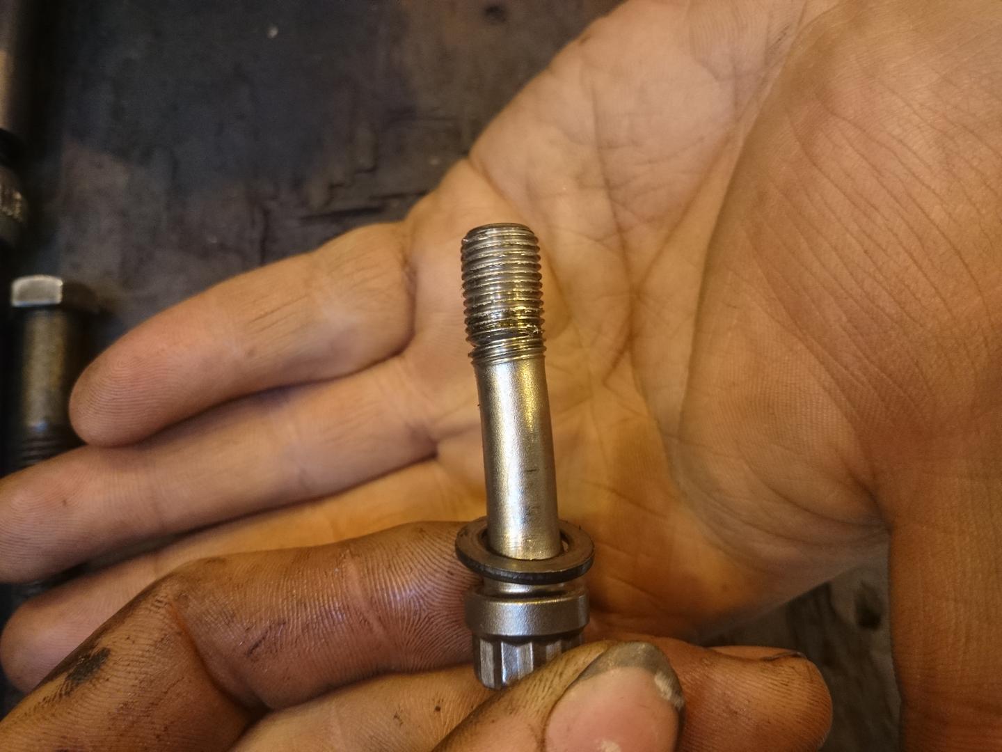

                          • Tuli otettua hajonneesta veivistä jumiutunut pultti irti ja se on kieltämättä kiintoisan näköinen.
                            Varmaan kylläkin vääntynyt kun tuo veivi on murtunut.
                            Edit. Arpin pultit siis kyseessä.

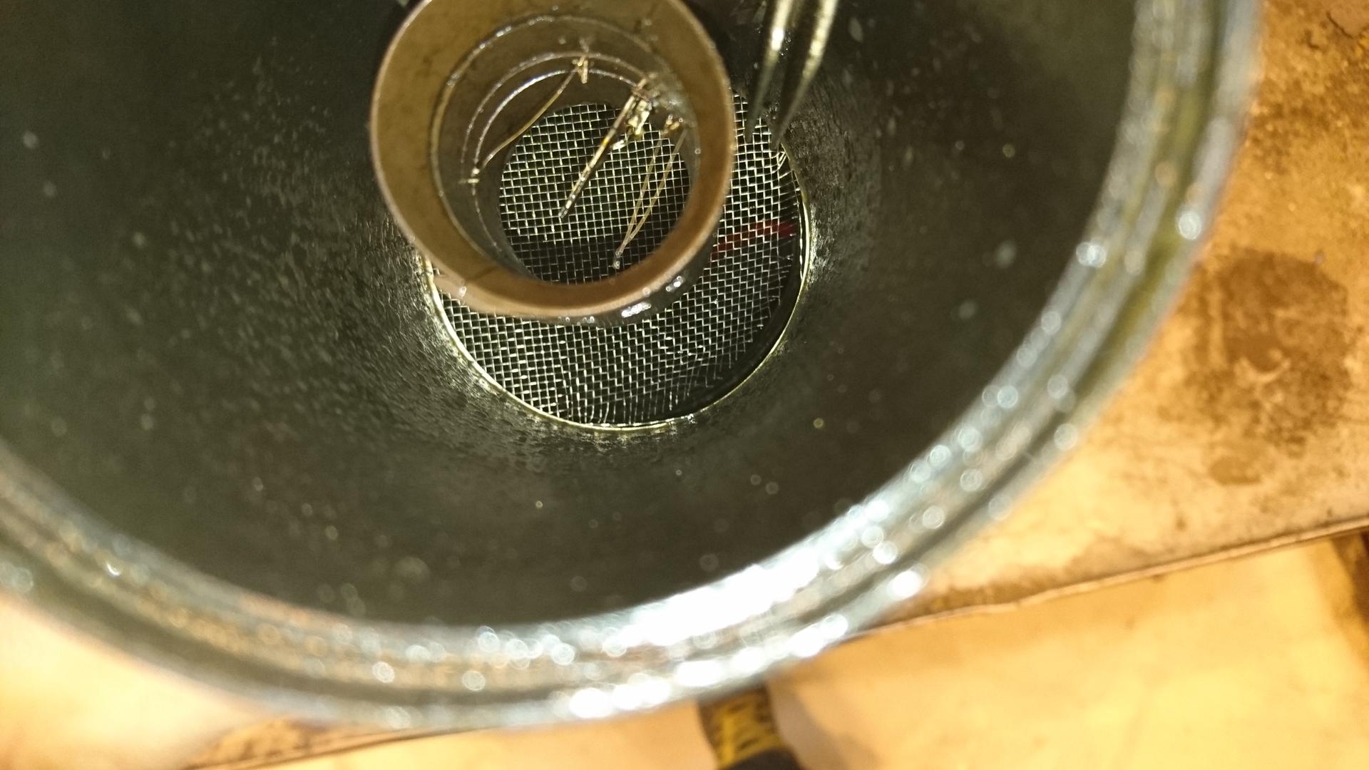

                                        • Tuli tossa eilettäin ihmeteltyä tota seosten sekoilua, kun alko menemään aika pahaksi.
                                          Sammuikin eilissä aamuna kun töihin ajelin.
                                          Uusiutuvina vikakoodeina: maf, signal too low ja intake air temperature, short to ground.
                                          Otin sitten maffin pois ja näky oli aika omituinen, muilla tätä tapahtunu?
                                          Oravaakaan en löytäny imusarjasta.
                                          Eli hakusessa maf osanumerolla: 0280213007
                                          Voi tarjota käytettynä, jos lähistöltä löytyy.

                                            Paperituppo tms. jääny rööriin ja menny läpi.
                                            • Mulla on maffi ylimääräisenä jos et muualta löydä.
                                              • En oikein usko ''paperituppo'' teoriaankaan, kun mistä se sinne ois jääny? Imuletku uusittu, joten ei ole ollut missään vaiheessa tukkeessa. Enkä edes käytä paperituppoja, koska omistan muovitulppia ja tuohon tarkotettuja (Mersun) kondomeja. :D

                                                • Onhan bypass-purkuilma ohjattu niin, ettei se ammu mafiin? Se tulee reippaammissa rakennelmissa suunnata ahtimeen tai muuten lanka on kovilla.
                                                  • Pienillä vaihteillä ilmamäärät on aika pieniä muutenkin. Jos virtaus syystä tai B pyörteilee sopivasti, jää mitattu massa liian pieneksi ja seos menee perseelleen. Minkäslainen se imuputki olikaan?
                                                    • Juu, bypassin purkaus on suunnattu ahdinta kohti.
                                                      Imu putki on sellainen kurttuputki ja tekee u:un putsarille, se voi kyllä aiheuttaa jotain ylimäärästä. Hankala vain toteuttaa järkevälle paikalle muuten, kun tuo maffi vaatii oman tilasa.
                                                      Tai saattohan se hajota vanhuuttaankin, tuskin eilen uusittu.
                                                      Pitää toi maffi ja imuilman lämpötila sensori vaihtaa (Tästä oli koodia jo joskus kauan sitten). Katsella siten miten ne seokset käyttäytyy.
                                                      Jos on huono, niin keksiä jotain parempaa tolle putsarille.
                                                      Nythän ois tietty sauma jättää maffi tästä värkistä pois, mutta motronic ja maffin pois jättö? Mitähän se vaatisi?
                                                      • No niin - mäkin eksyin tänne. MAFfithan joissain käyntioloissa/-lämpötiloissa kuumentaa itsensä puhtaaksi, tuo voisi olla sen normaalia kulumista...
                                                        • Maffi vaihettu ja auto toimii ok kiloon asti, sen jälkeen lähtee vetämään laihalle.
                                                          Voi johtua tuosta ahtoilman lämpötila tunnistimesta, pitää se vielä vaihtaa. Kohtuu happi rikasta tällähetkellä tuo ilma, niin voi olla ettei osaa säätää oikein.
                                                          • Imulämpöanturi ei vaikuta ruokintaan paitsi, jos karkailee tosi kuumaksi niin rikastellaan nakuherkkyyden takia.
                                                            Maffeissa on kyllä paljon yksilöeroja.
