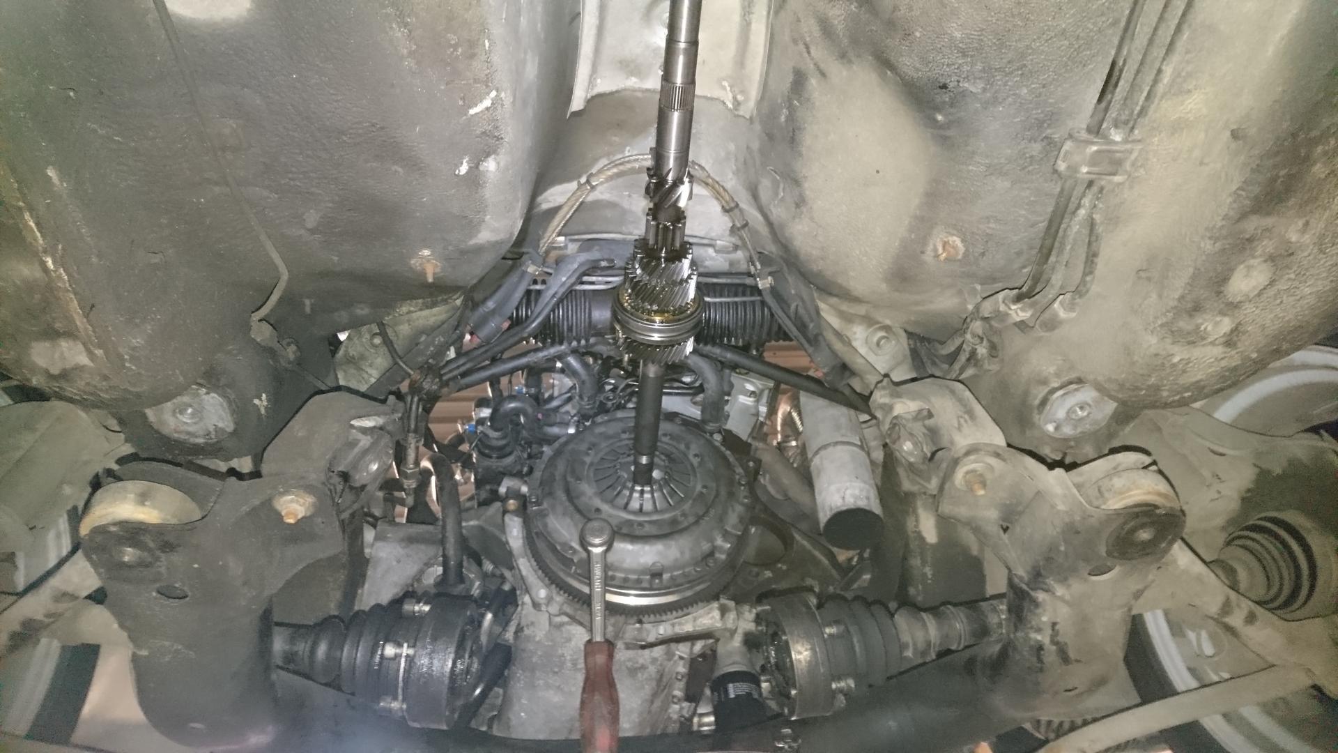

  • Öljypohja ja aski tuli eilen ruuvailtua paikalleen. Johtosarja toimii, piti sen verran käyttää että se varmistuu, tänään käyä putki yms. Muut pikku kilkkeet paikalleen ja pestä kun on pölyttynyt hallissa.
    Kytkimen keskitys työkalu oli ainakin tarkka.
