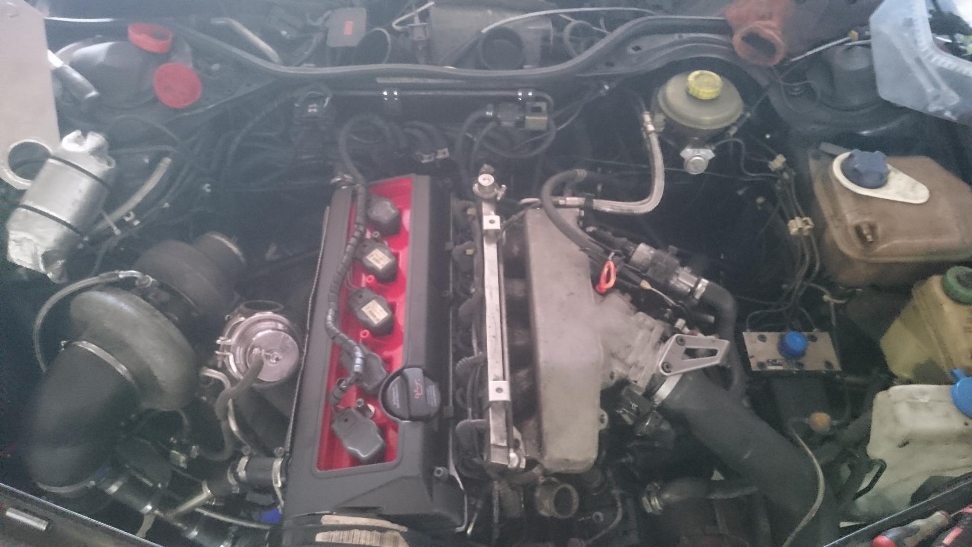

Urs4 viripiri ja muu kunnostus

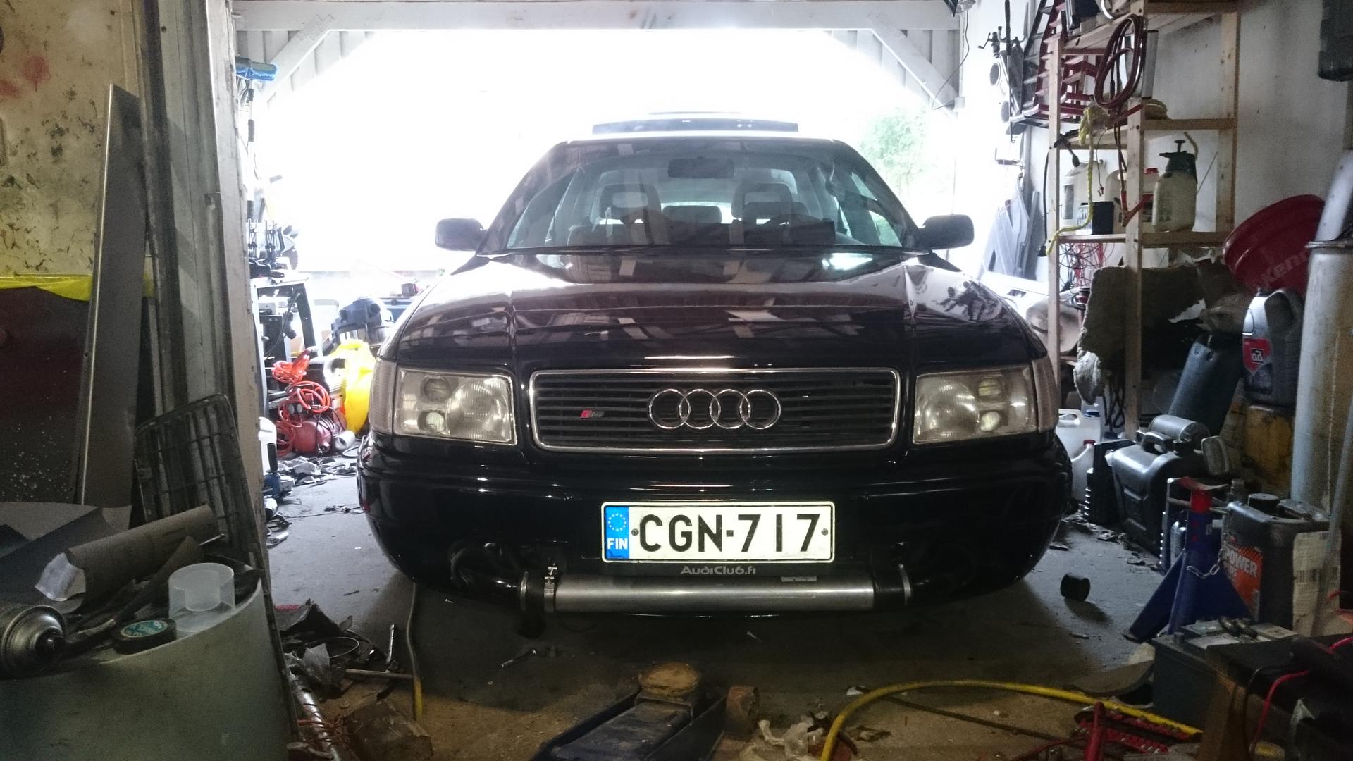

  • Auto saatettu tulille.
    Yllättävän hyvin lähti käyntiin ja ilman ylimääräsiä ääniä. :)
    Kuuleriksi nyt tuli se Thupun erikois jäähdytin, eli suora putki. Leimalle joutuu suoraan kun ottaa auton ajoon. (Josta ei näköjään kuvaa tullut otettua).
    Uusin kumminkin tuon tuulilasin, kun edullisesti täysin uuden sain.

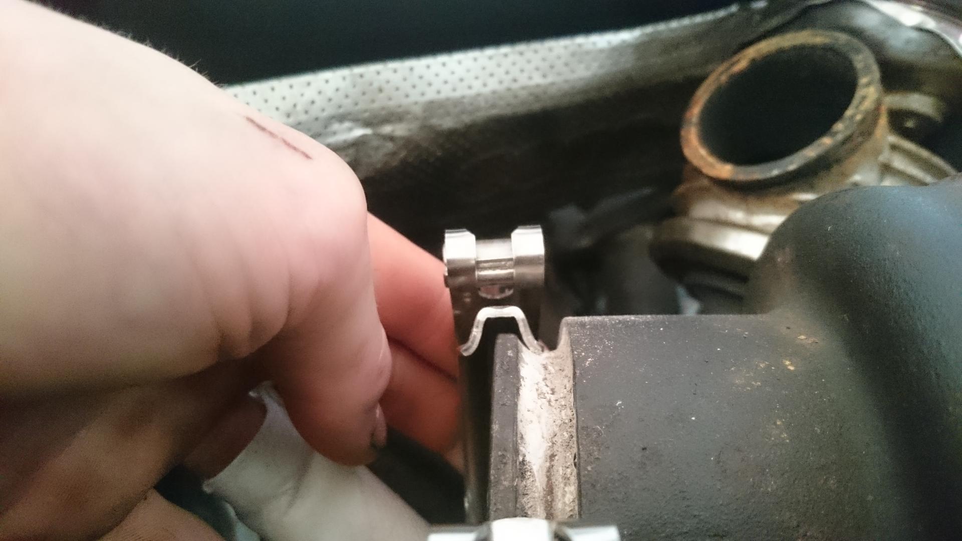

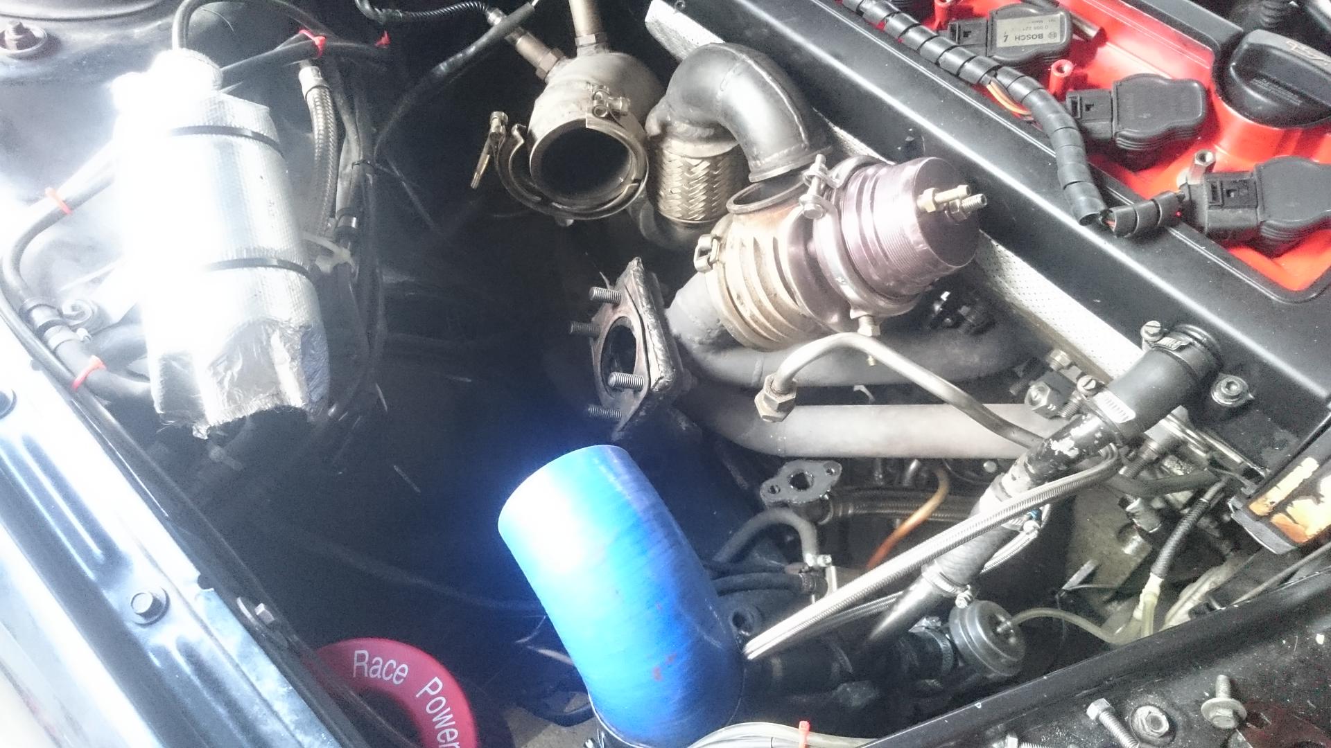

    • Ostin nyt kkd-motorsportilta hx35 v-bandin, mutta tämä istuu ihan yhtä huonosti kuin muutkin.
      Saakohan jostain matalampi seinämäistä, vai joutuuko tosta rakentamaan?
      Hommat vähän nyt seisoo, kun sormen särin töissä. Eli tälle kuulle ei ehdikkään.
      Toivotottavasti ens kuussa ajossa.
      • Ei ton V-bandin tarvi pohjaan asti mennäkään. Tuo vaikuttaa minusta ihan hyvältä ku tekee downpipeen samanlaisen vastakappaleen.
        • Laippakin tossa tuli mukana, mutta se on taas korkea.

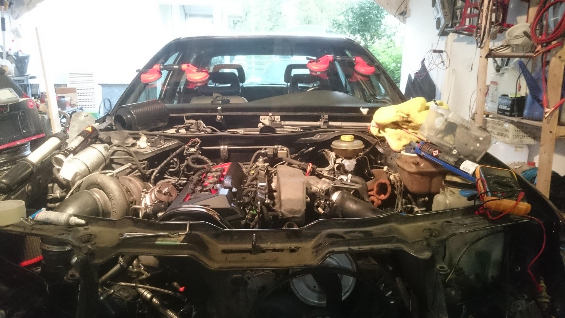

          • Sain nuo nestelähöt yms. laitoin auton pyörimään, pyöritin hetken, sammutin. Katsoin nesteet ja rupesin starttaamaan uusiks. No, empä starttaakaan; startti hajos. Napsuu kyllä, muttei kytke.
            Pitääpä käydä uusi ostamassa...
            • Motonetistähän sinne uusi startti löytyi. Siinä lukee ettei käy turboon, mutta ei siinä kyllä mitään eroa ollut.

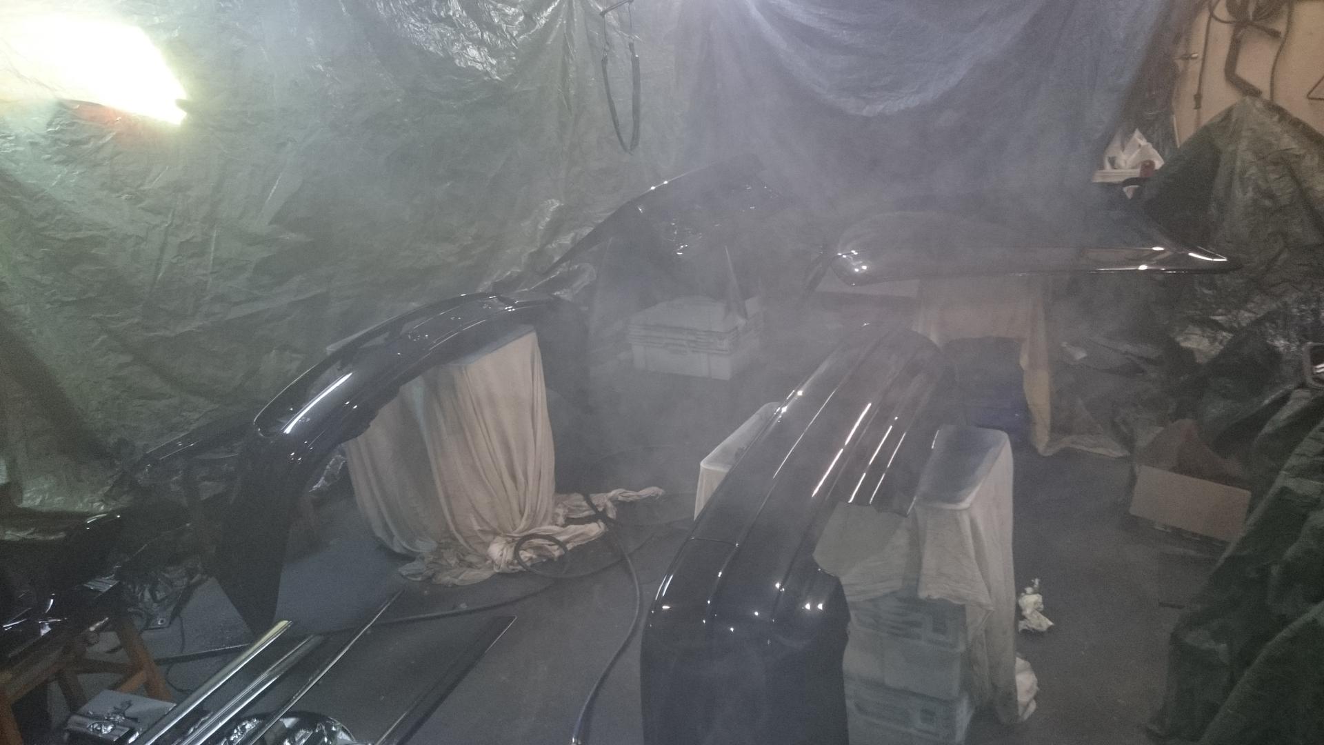

                      • Nojuu, pystyssä ois tietty vähemmän tullu roskaa, mutta laiskuuttani en jaksanu viritellä pystyyn niitä.
                        Onneksi väripinnassa ei ollut roskia oikein mitään, joten osa on vielä poistettavissa.

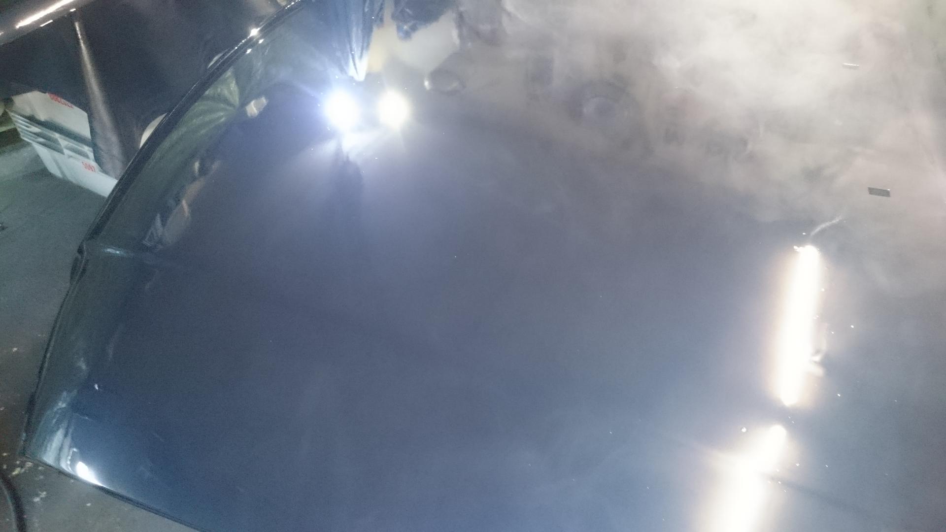

                          Kaikki korin osat kiinnitetty ja hierottu paikalleen.
                          Konepellissä oli hirmu säätäminen. Jos pinnat täsmäs, niin sitten ei mennyt kiinni yms. Riittävän pitkään lukkoja sääteli ja väänteli, niin löytyi kohalleen.
                          Luukku istui hyvin. Tarkka silmäiset varmaan huomaa väärät takavalot, urssin takavalo paneeli edelleen hakusessa. Onneksi tuo ei menoa haittaa.
                          Alvadin alalistat istu ihan ok muuten, mutta leikkaukset oli vähän huonoja. Eli leikkaus sauma oli jossain liian pitkällä, jolloin reuna vähän irvisti.

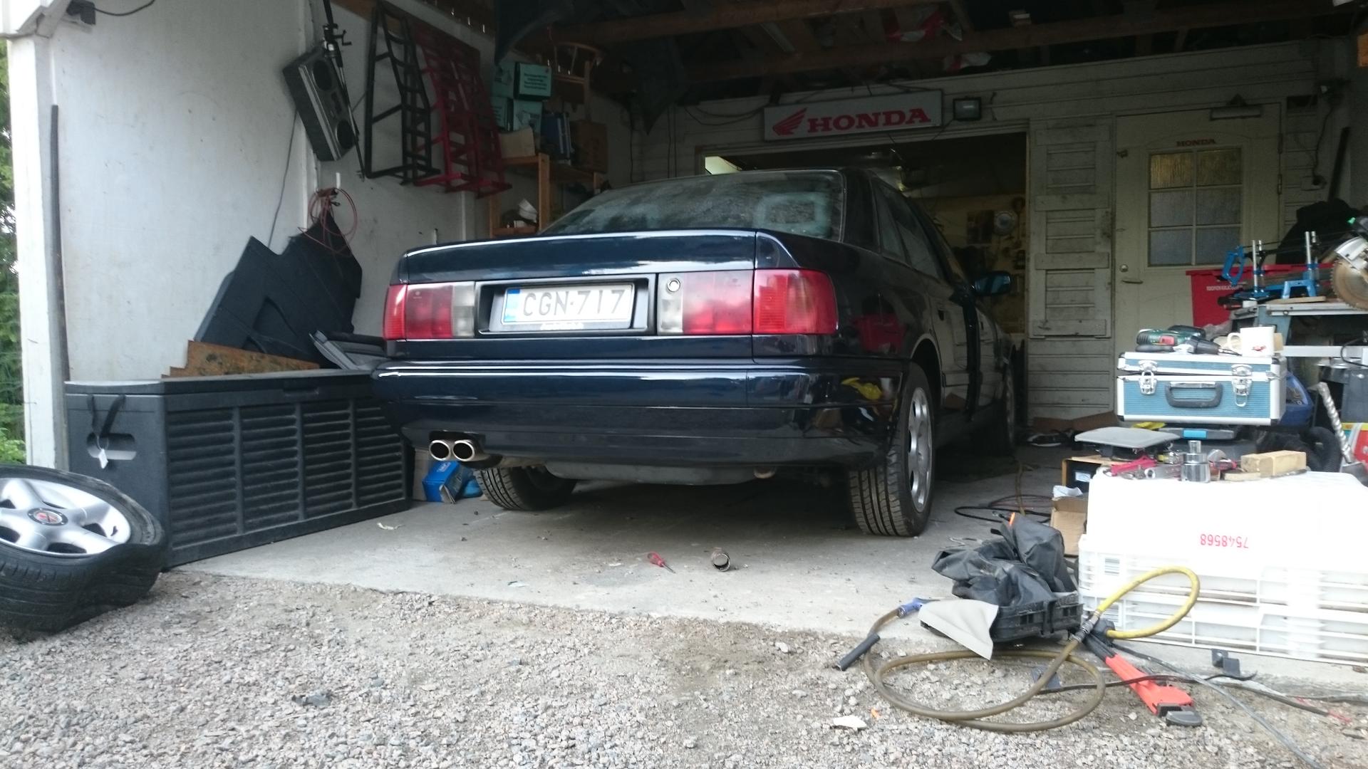

                          Autolla tuli eilen ajettua ensi metrit. Nimenomaan metrit, liikuttelin autoa ees taas katoksessa.
                          Painelaakeri naputti aivan pirusti alkuun. Mielessä pyörähti jo kauhu kuvat, että kytkimellä on jotain mennyt pieleen. Pari kertaa painoi ja nosti polkimen, niin naputus hävisi.

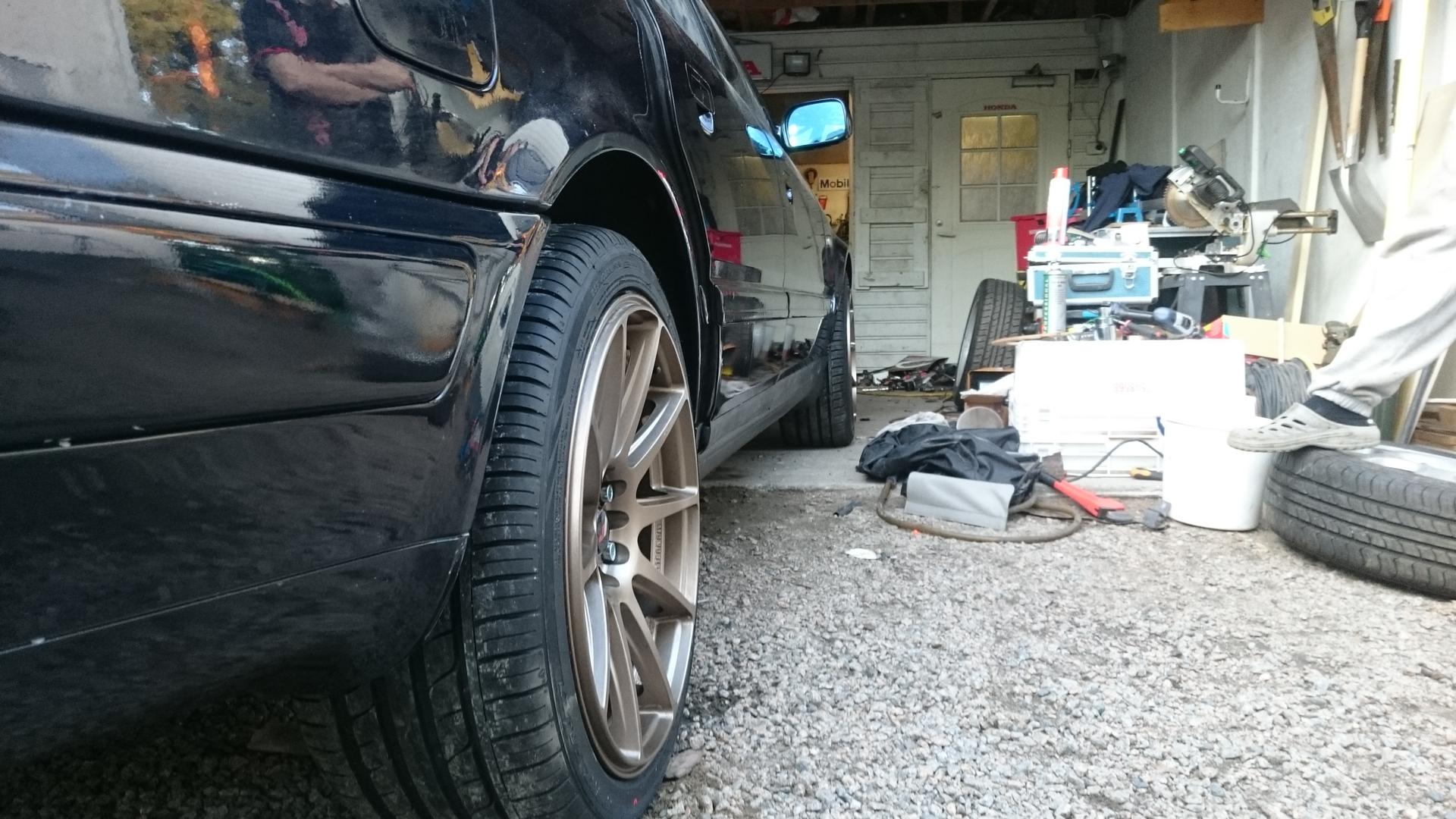

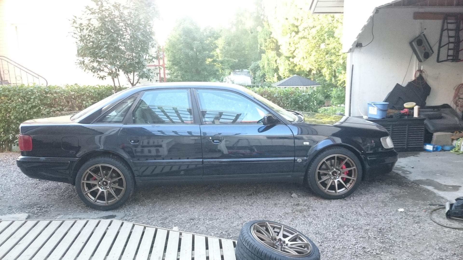

                          Edit. Renkaatkin tuli tänään. Mallia kiina Goodride, itselleni riittää että renkaat on pyöreät ja mustat. Kooksi valikoitui 235/40/18.
                          JR11 18x8,5 vanteet matta pronssina, tulee luultavimmin huomenissa
                          Viimeksi muokannut pykiz; 8.8.2015, 12:40. Perustelu: Osatarve poistettu.

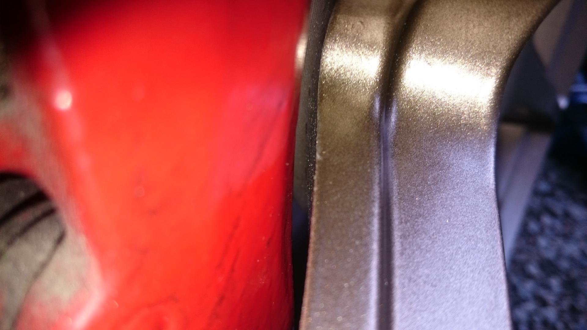

                          • Vanteet tuli pyöriteltyä alle, omaan silmään näyttää oikeinkin hyvälle.
                            Mahtuuvuus ongelma hp2:sten kanssa oli lähellä, eli yhtään enemmän ulkonevalla satulalla nuo ei mahu.

                            • Tuli käytyä pyörähtämässä kortteli ympäri ja hyvin tuntui toimivan. Juuri pesasin auton ja vielä vahaus, katsastus ja tietty jotain pientä näpryytä.

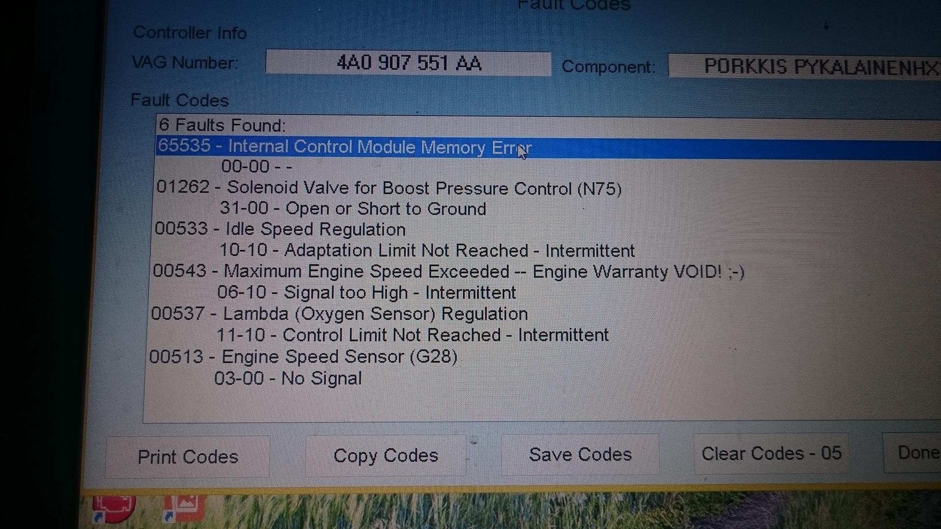

                              Mutta, isoimpana huolena on tälläinen koodi: 65535 (intermittent) eli ecun internal control module memory error.
                              Auto tosiaan toimii normaalisti, mutta tuo koodi pomppaa päälle, näkyy olleen tuolla 1 tammiikutakin päällä.
                              Itsellä tulee mieleen: Ecun maatto (ok), virtasyöttö (ok), lastu? ja itse ecu olisi mennyt särki, mutta silloin luulisi toiminnassakin olevan häröjä?
                              Edit. Koodin saa poistettua, mutta pomppaa hetken päästä takaisin, n75 on irti, mutta se sitä luultavimmin ei aiheuta.
                              Viimeksi muokannut pykiz; 11.8.2015, 19:53. Perustelu: Spämmäsin vielä parilla kuvalla.
                              • Relax koodista. Jäänyt minulta vain softan tarkiste korjaamatta, kun on säätöhommakin vaiheessa.
                                • Hyvä, eli unohdetaan se. Pitääkin olla teikäläiseen yhteydessä, kunhan saan leiman lappuun ja ajelen hiukan.

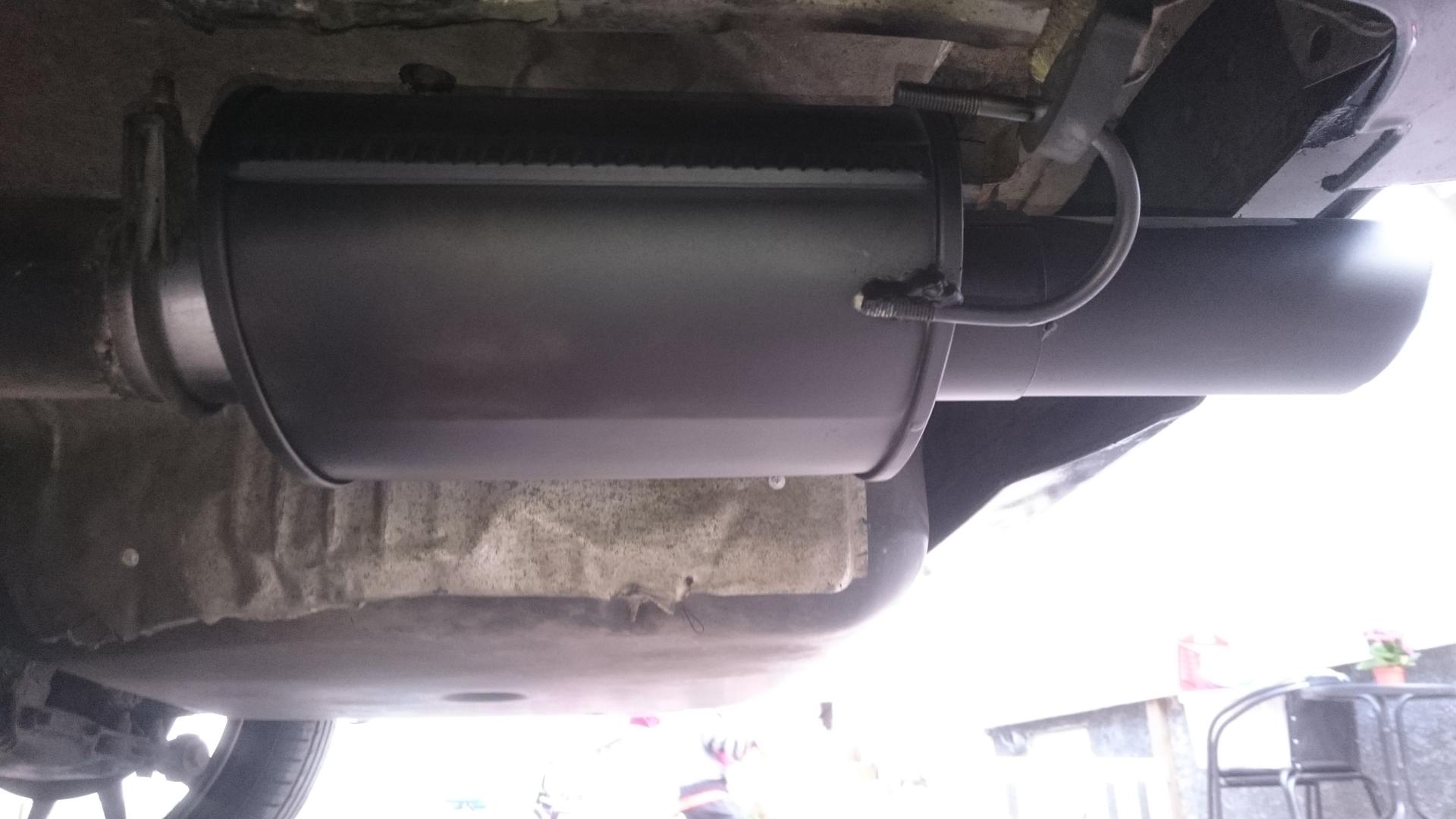

                                  Tossa motonetin pöntössä 2x2.5" ulostulolla, on ihan törkeet metelit. Nyt on pieni suora pönttö hankittuna tilalle, luultavasti hiljenee vaikka onkin fyysiseltä kooltaan pienempi.
                                  • Ostin pari vuotta sitte motonetistä 3" niin sanotun turbo vaimentimen, siinä toivossa että matala kumina katoasi. Vaan eipä kadonnut alla on nyt pitkä pyöreä pönttö, sitte joku dynomax ja viimmeisenä tuo ns turbo.
                                    • Mulla on nyt kuvan mukainen pönttö ja äänet on ihan suunnilleen siedettävät, eikä katsastus setäkään niistä maininnut. Mallia 5min pönttö, kun en uskonut, että vaimentaisi.
                                      Ahtimesta se ei vaan kummemmin välittänyt, eli hylky tuli (yllätys).

                                                      Vikakoodeja oli tälläisiä (liite), mikään ei ainakaan omasta mielestä viittaa syyhyn miksi pyörii rikkaalla.

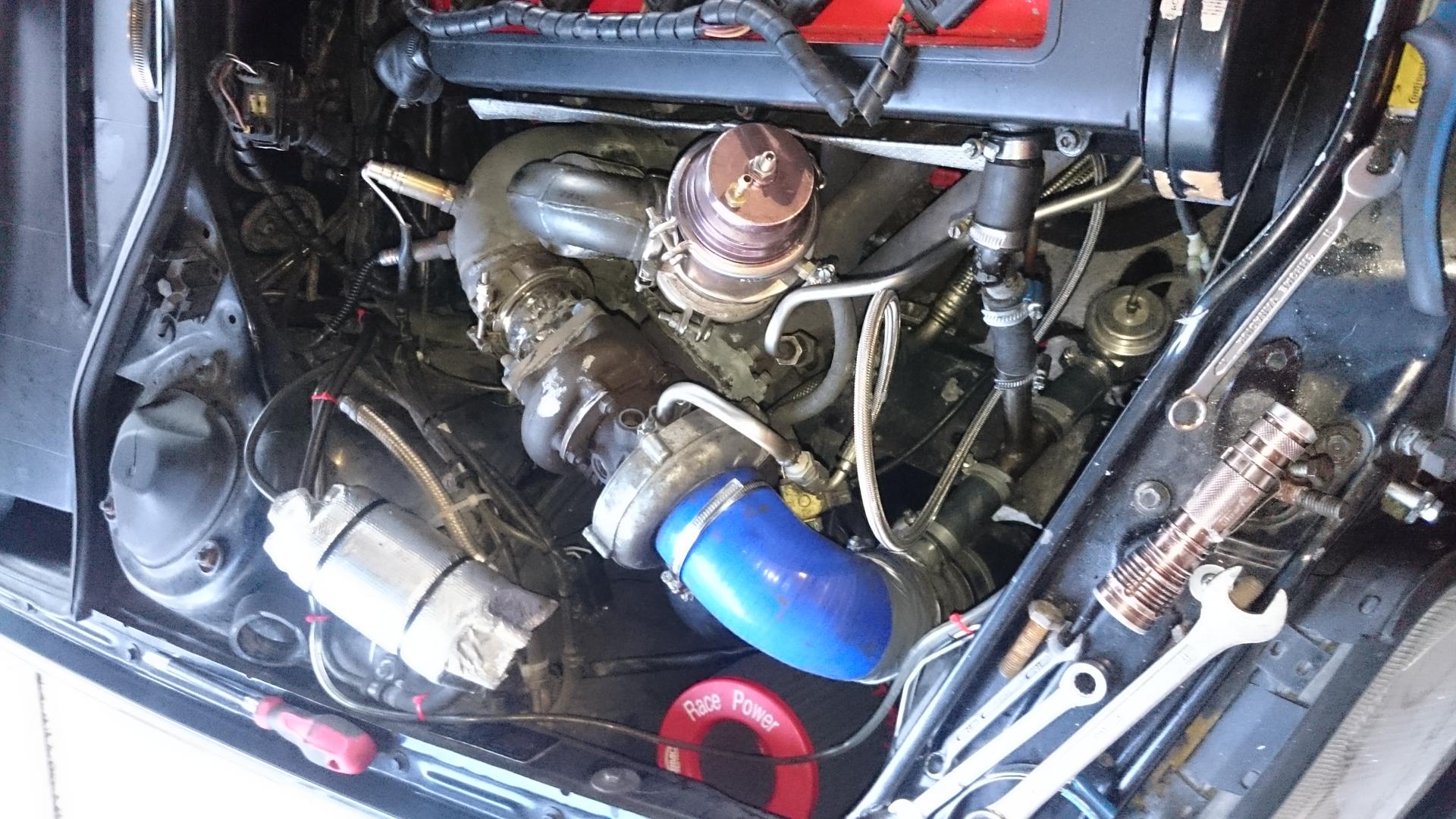

                                                      Nesteletku vakioahtimen kierrolle näkyi hajonneen, ruikkii nesteet multivika anturin päälle, mutta tuskin tähän liittyy.

                                                      • Toistuujo lambdan koodi? Vois olla toimiva tallis testattavaks.
                                                        • Ei ole maffin arvoa missään.
                                                          Muistivirhekoodista ei vieläkään tarvii välittää :)
                                                          Lambda-anturissa tuskin on mitään vikaa. Sen sijaan vuotoja tuossa varmaan voisi tosiaan olla.
                                                          Idlesäädön vikatilan ollessa jatkuva, auto menee sellaisille varakartoille, ettei toimi oikein ajossakaan.
                                                          • Juu, tuskin lambda noin raskasta seosta pystys aiheuttamaan. Se on sitä paitsi uusi, koodi luultavimmin tullut siitä, kun ei pysty säätämään kuin kohalleen.

                                                            • Tuossa vähän hämmästelin, mutten muuta oikein löytänyt kuin nostin vian, joka intoutui tuossa pyöriessään aivan villiksi. Eli joku nostin ei nyt taida täyttyä, yhteyttä tähän? Tuskin.
                                                              Tästä linkki nostin ääneen: https://youtu.be/gIPiXPZbB6w En itse ainakaan keksi muuta, mikä tuon aiheuttaisi. Selkeästi yläkerrasta kuului ja veikkaan että 4/5 syl imu puolta.
