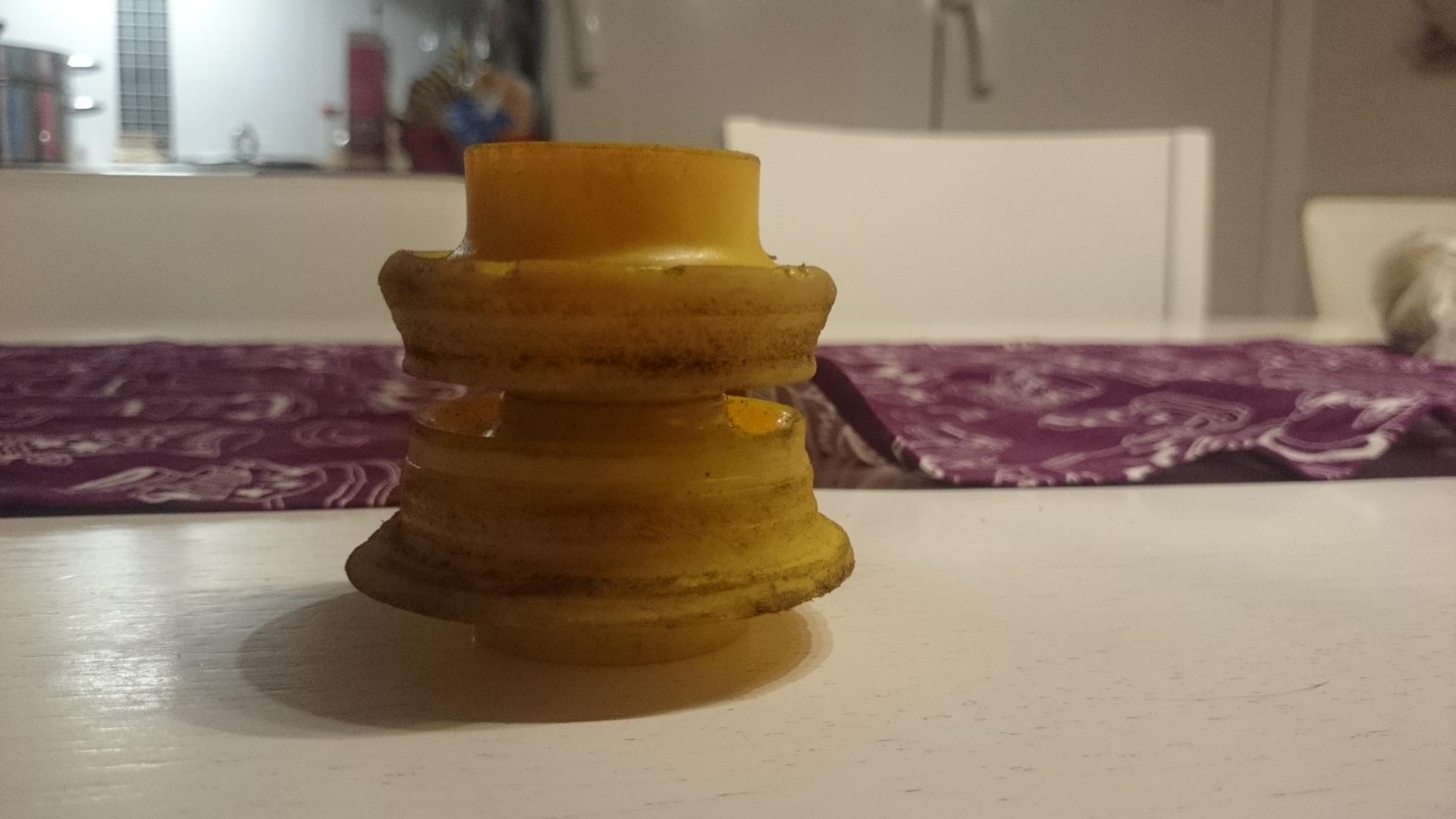

                          Eniveis, eihän se perän takapusla käy. Tää on aika paljon isompi joten sinällään tästä teko ei aivan mahotonta ole. Pienentämällä sorvissa noi kartiot oikeaan mittaan voisi onnistua, jos onnistuu.
                          Pusla on halkasialtaan kartion alusta 65mm ja tuo kannake on 55mm. Sisäholkin pituus on aikalailla sama kuin tuossa toisessa. Tämä vois olla aika hyvä olla uretaanisena, on kumminkin aika kovalla rasituksella.

                          • Ainiin, onkos kukaan koittanu sorvata tai jollain muulla muokata noita uretaani puslia?
                            Apikolilta näkyy saavan huokeaan hintaan rapiat 200$ koko uretaani puslallista kannaketta. Koko puslaa ei tunnu alkuperäsenä olevan edes saatavilla, joten koko kannake menee aina.

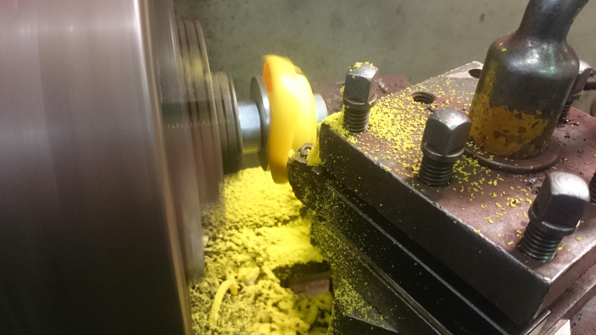

                            • Vähä fiiberilaikalla ottaa tavaraa tasaisesti pois niin uppoavat syvemmälle. :)
                              • Onnistuu sorvaamalla pienentäminen, jos on oikeanlainen terä.
                                • Sain sorvattua puslan, ainakin tässä vaiheessa toimivaksi, katotaanhan sitten ajossa toimiiko. Kartiot piti pienentää ja puslaa vähän lyhentää jotta puristu toisiinsa.
                                  Sorvaaminen onnistu ihan ookoo, ehkä jos ois jäädyttäny puslan ja saanut siten kovemmaksi olisi voinut onnistua paremmin. Ongelmana oli tuo kuvassa näkyvä joustaminen jonka johdosta toisesta lähti tuo huuli pois, en kylläkään tiedä, oliko tuo nyt oikeanlainen terä? Eipä ollut työpaikalla muutakaan saatavilla.

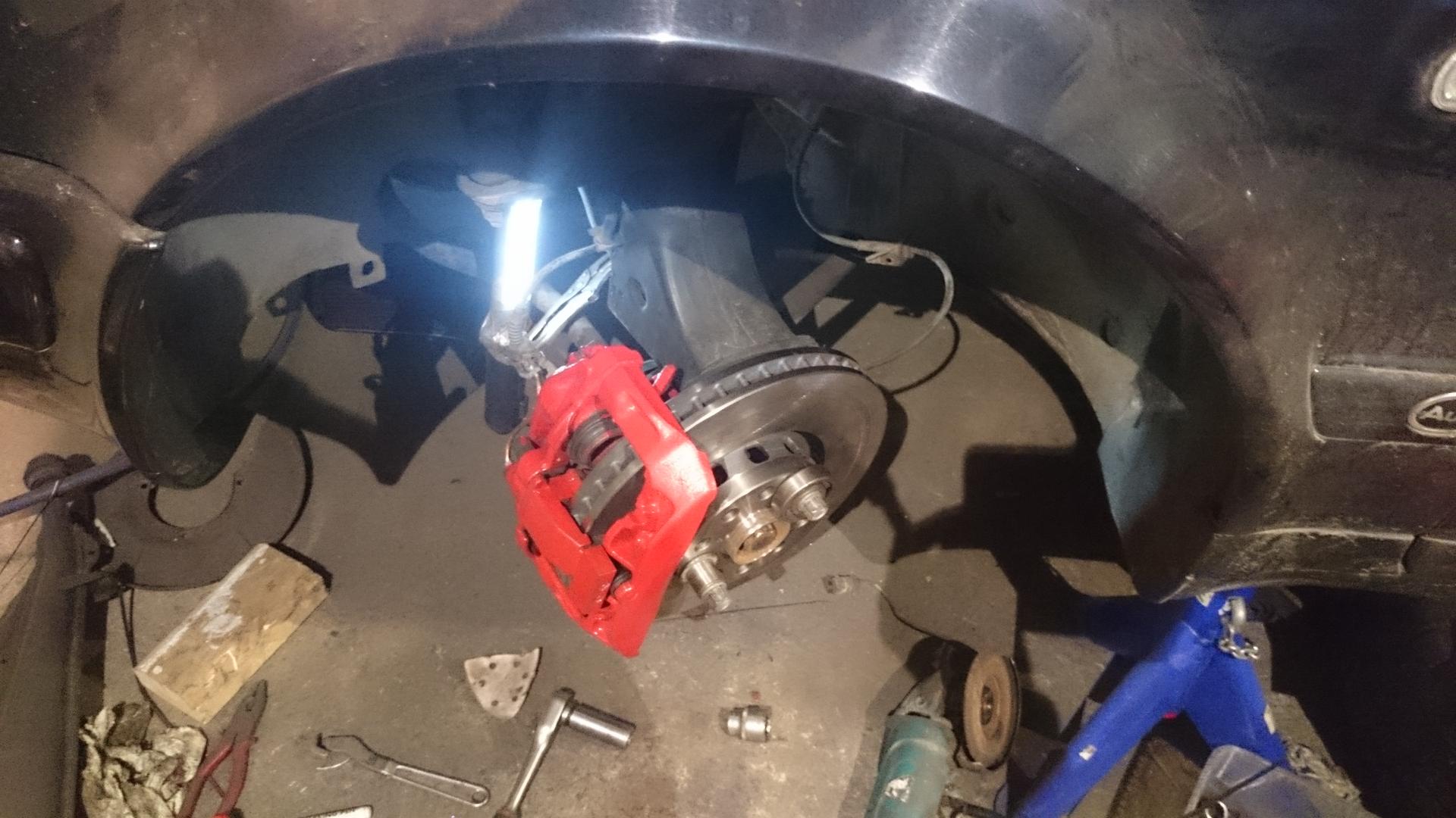

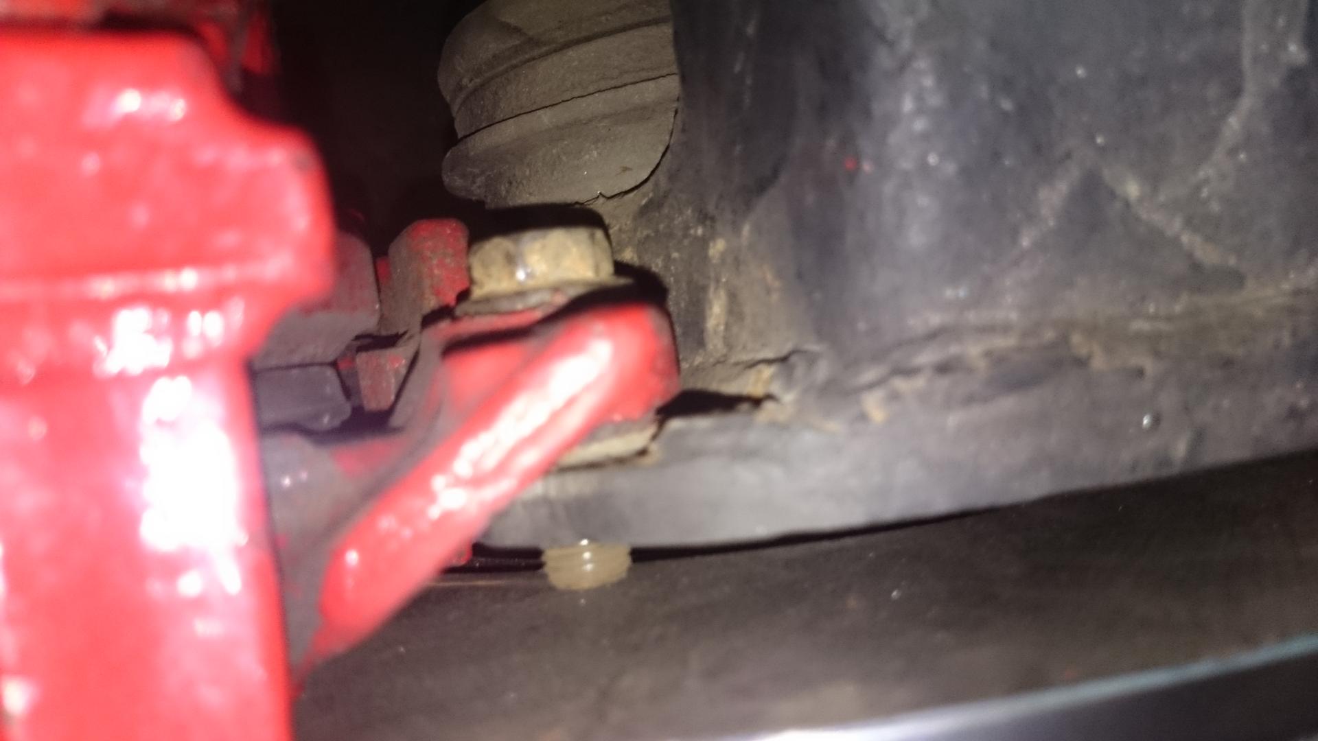

                                  Toinen jarru ois paikallaan. Vaihoin nyt ne alkuperäset pultit, lyhensin ne, "sorvasin" navan kun en kehannut irroittaa ja muutin vähän kannakkeen offsettiä.
                                  Hyvästi näkyi käyvän, ainut päänvaiva on tuo älyttömän pieni rako satulan alhaalla ja levyn välissä, ootteko tehny tuolle jotain?
                                  Edit. Kuvassa pultti vielä lyhentämätön, jäi aika liki.
                                  • Taitaa levy lämmetessään laajeta senverran että ottaa satulaan kiinni.
                                    • Ei oikein oo hyvä tollanen kovametalliterä ton urtsin sorvuuseen. Mä olen itse hionut pikateräksestä terät tohon tarkoitukseen.
                                      • Niin voi olla, siinä ei oikein taho edes rakoa kylmänä näkyä. Kaipa se kestää millin tai kaks ottaa tuosta kannakkeesta. Ylhäällä ei samaa ongelmaa ole, joten satula ei istu aivan tasaiseen, joka taitaa olla muillakin, mutta pala ottaa vielä koko matkalta kiinni.
                                        Joo, pitää ens kerralla muistaa tuo pikateräs, jos vielä tarvii sorvata nuita.

                                          • Pehmeää muovia ja kumia ja sen tapaisia materiaaleja sorvatessa kannattaa kokeilla leikkuunesteenä saippuavettä.

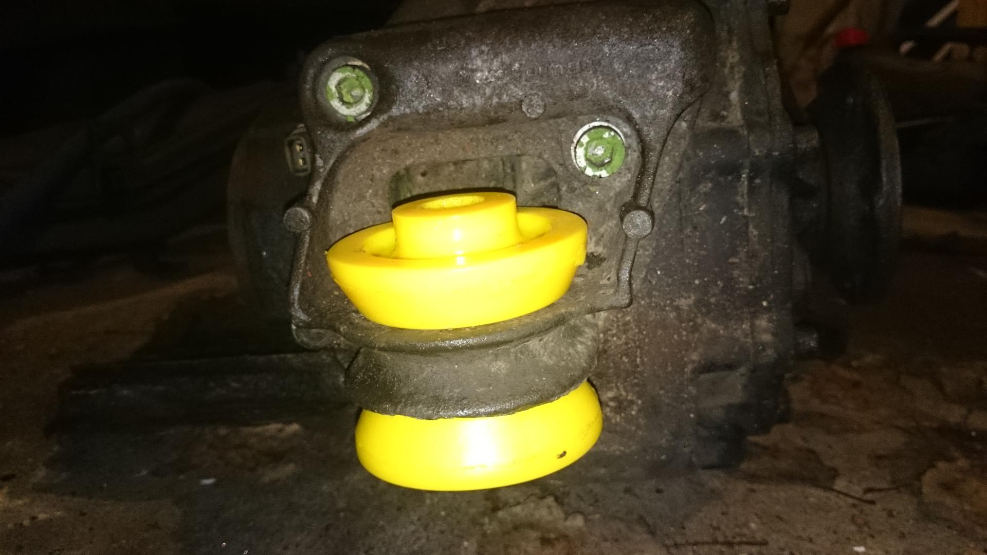

                                              Toinen satula pitäs nostaa paikalleen ja toinen olisi valmis. Tilasin 295mm:sen letkun uskossa jotta se riittäisi, kun on pisin mitä urssiin tarjotaan, mutta ilman tuon putki kannakkeen muokkausta ei yltä kunnolla. 320mm olisi varmaan parempi.
