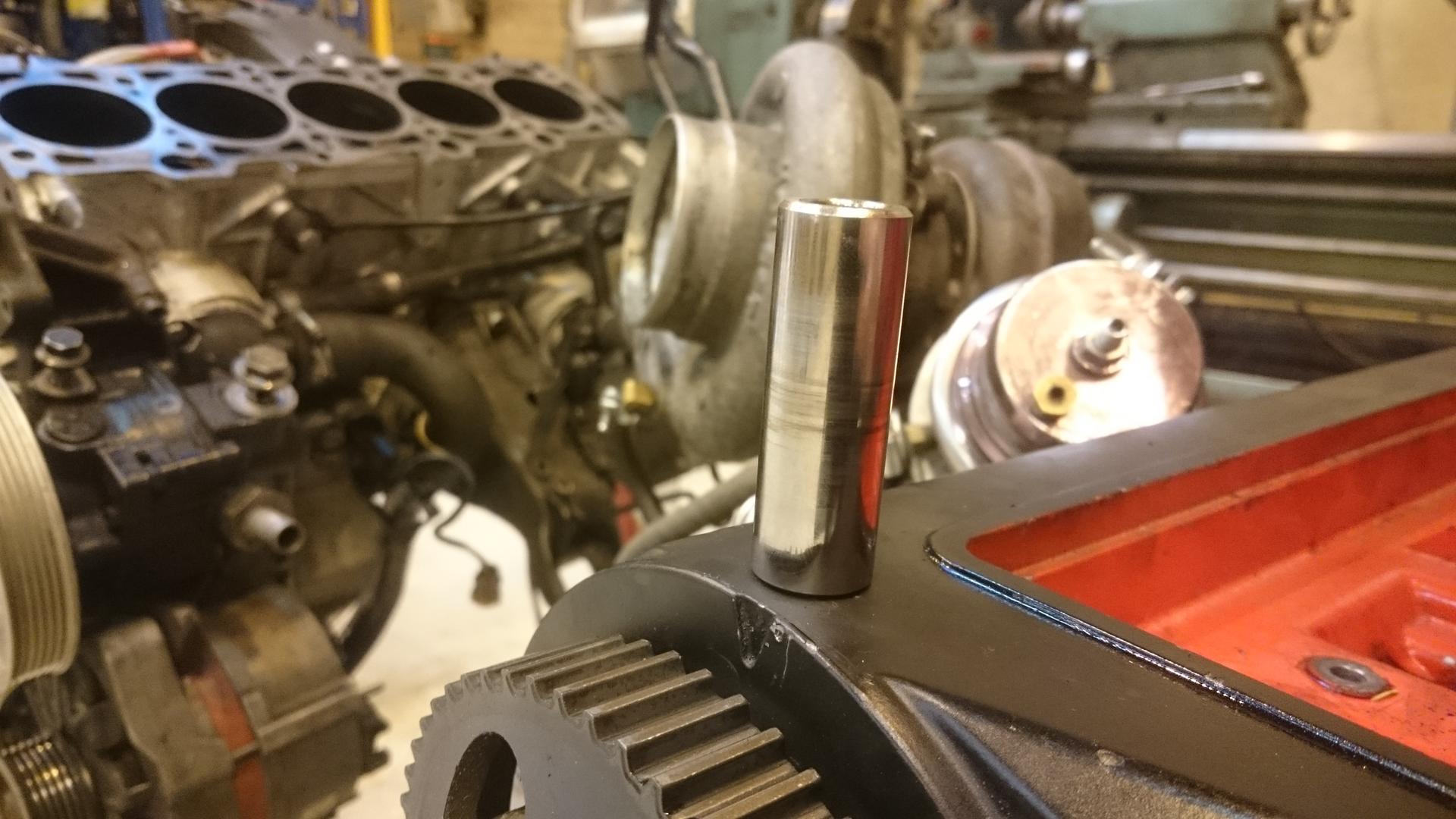

            • Tässä tuo kyseineen mittaushomma
              • Tuo mitta oli imupuolella ok ja ääni hävisi.

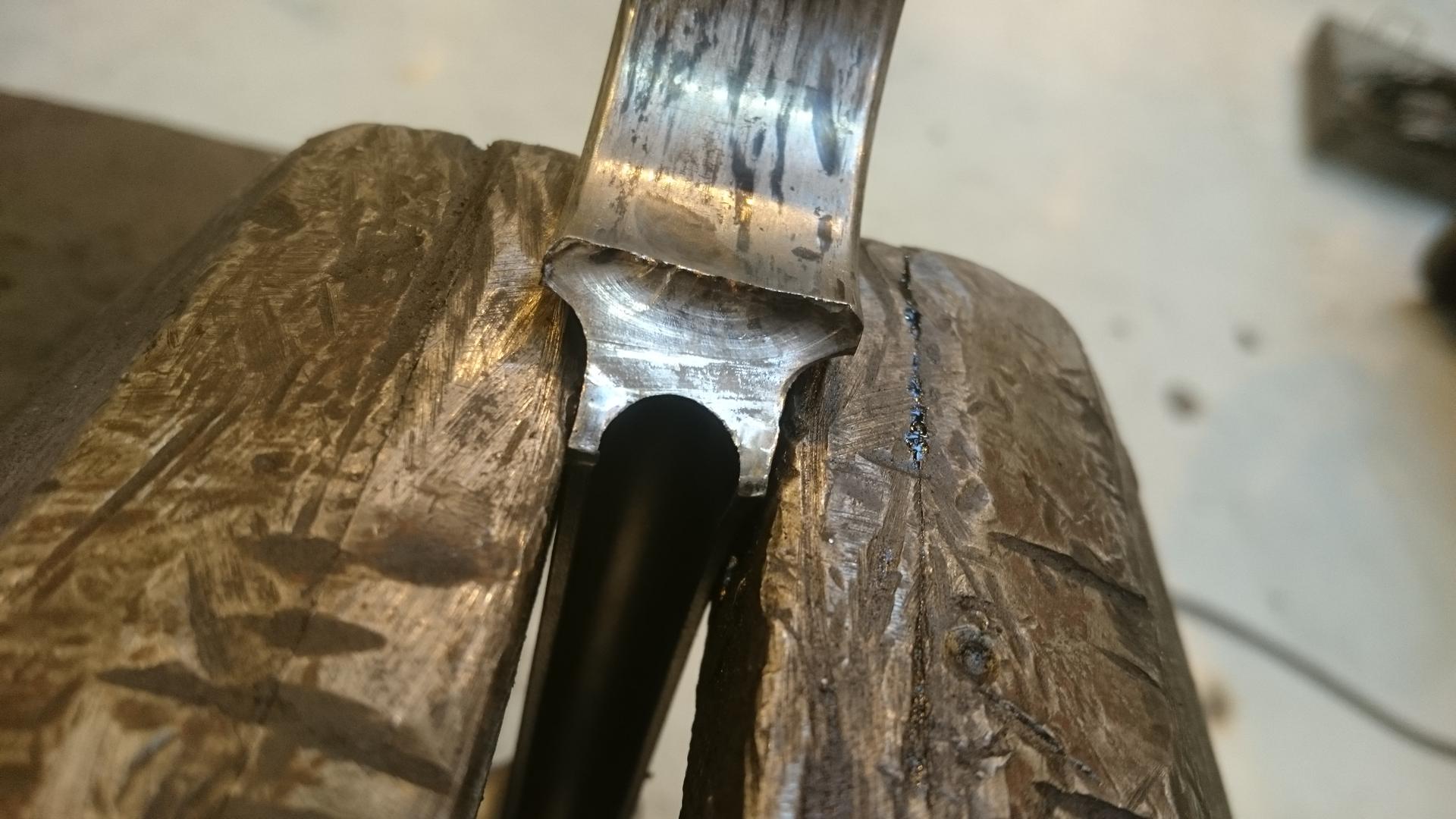

                                  • Melko hämmentävästi murtunut tuo kiertokanki. Otatko pari kunnon kuvaa siitä murtopinnasta?
                                    Noin äkkiä vilkasemalla näyttäs, niin kuin olisi täysin hauras murtuma, eli kanki täysin väärässä lämpökäsittelytilassa, tai väärä materiaali.
                                    Mistä kanget tuli?
                                    • Aika oudolta tosiaan näyttää, oliko nuo jotkut Kiinan kanget? Mitä lukemia Petri sieltä koneesta loihti ennen täystuhoa?

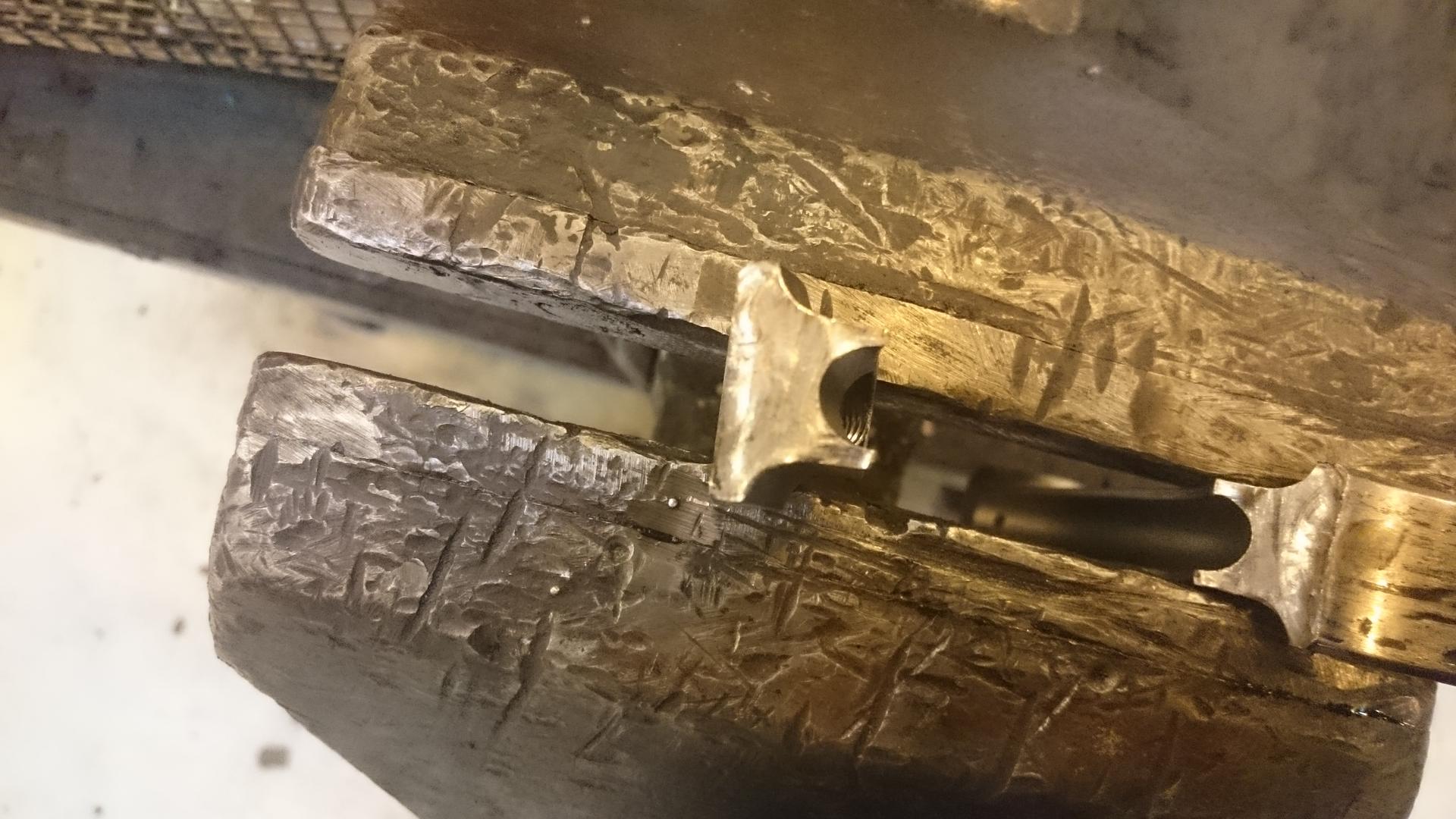

                                      • Tässä kuvia, riittääkö tarkkuus?
                                        Kankihan on ottanut väriä, joten voinut myös karkaistua tuolla sisässä.
                                        Jäljet myös kopsusta.
                                        En mainihe myyjää ainakaan vielä.
                                        "Kiinan kanget" on juu.
                                        Mitä lie, 500 on varmaan lähellä, toivottavasti ainakin. :)

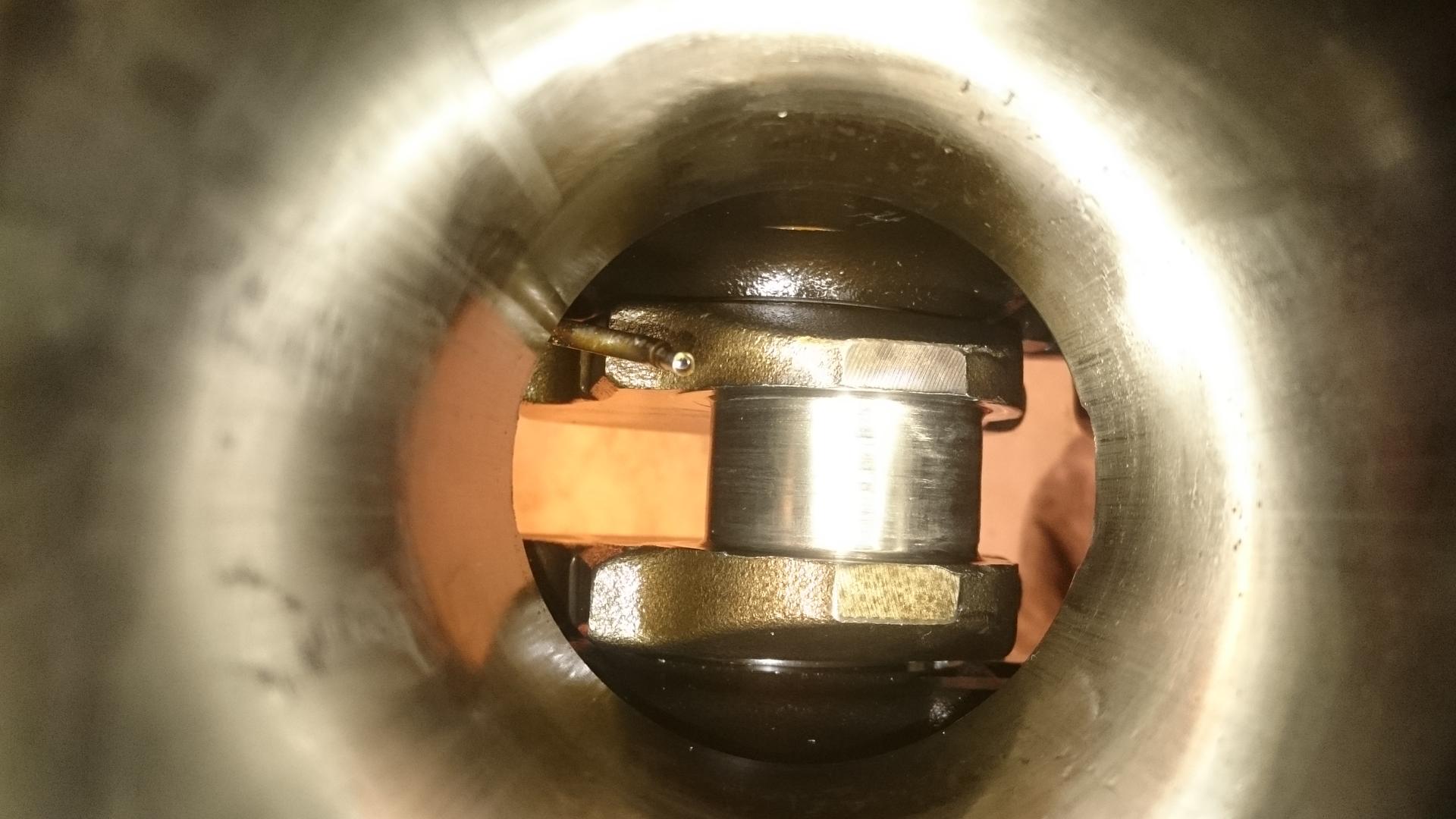

                                        • Oliko molemmat veivin pultit vielä kiinni?
                                          Ohhoh, aika hämmentävä siististi murtunut...
                                          Näkyykö kampuran vastapuntissa lyöntijälkiä?
                                          • Täysin venymätön murtuma kuvan perusteella, eli kanget on lasinkovat. Joko väärä matsku tai väärä lämpökäsittely. Ei se sinistymisestä karkene, päinvastoin.
                                            En usko, että tuo liian kova kangen materiaali on vaurion aiheuttaja, mutta ei kyllä ole kovin hyvä merkki niiden neljän ehjän kangen jatkokäyttöä ajatellen. Oikeassa tilassa oleva nuorrutusteräs, josta kiertokanget siis pitäisi tehdä, katkeaa aina sitkeästi, eli venyy ennen murtumaa.
                                            Koska murtuma on noin selkeä, ei tunnu oikein loogiselta, että alasilmä olisi ensin mennyt mutkalle, ja sitten vasta pettänyt laakeri. Jollei sitten ole murtunut ensin, ja pysynyt pultin varassa paikallaan, jolloin laakerivälys mennyt vituiksi ja sitten vasta pettänyt totaalisesti. Silloinkin pitäisi murtumapinnan olla niittaantunut.
                                            Yläsilmä näyttää kuvan perusteella, että ei olisi pahasti ainakaan tyssääntynyt, eli tappi tuskin on katkennut.
                                            Jos kerran naputti ennen yrmäyttelyä, niin eiköhän tuo kangen laakerin pettämisestä alkanut. Missä järjestyksessä sitten sen jälkeen eteni, on melko vaikea sanoa. Katkesiko alasilmä ensin ja sitten vasta mäntä, vai pettikö mäntä hakkauksen seurauksena tai jostain muusta syystä. Noista kuvista ei pysty kertomaan.
                                            Aina tällaisen moottorivaurion sattuessa, pitäisi selvittää, miksi moottori petti, jotta voi välttää uuden samasta syystä tapahtuneen vahingon. Niin kuin Kenax mainitsi, mittaa ehjiltä kauloilta laakerivälys.
                                            Viimeksi muokannut Repo/promo; 20.10.2015, 14:38.

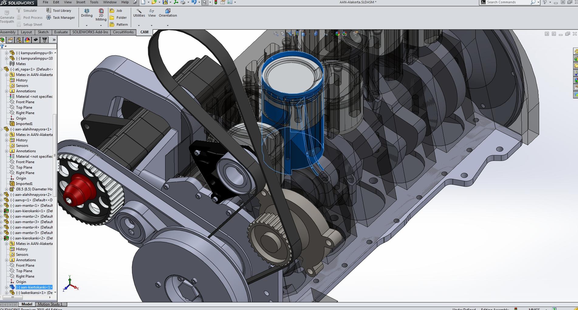

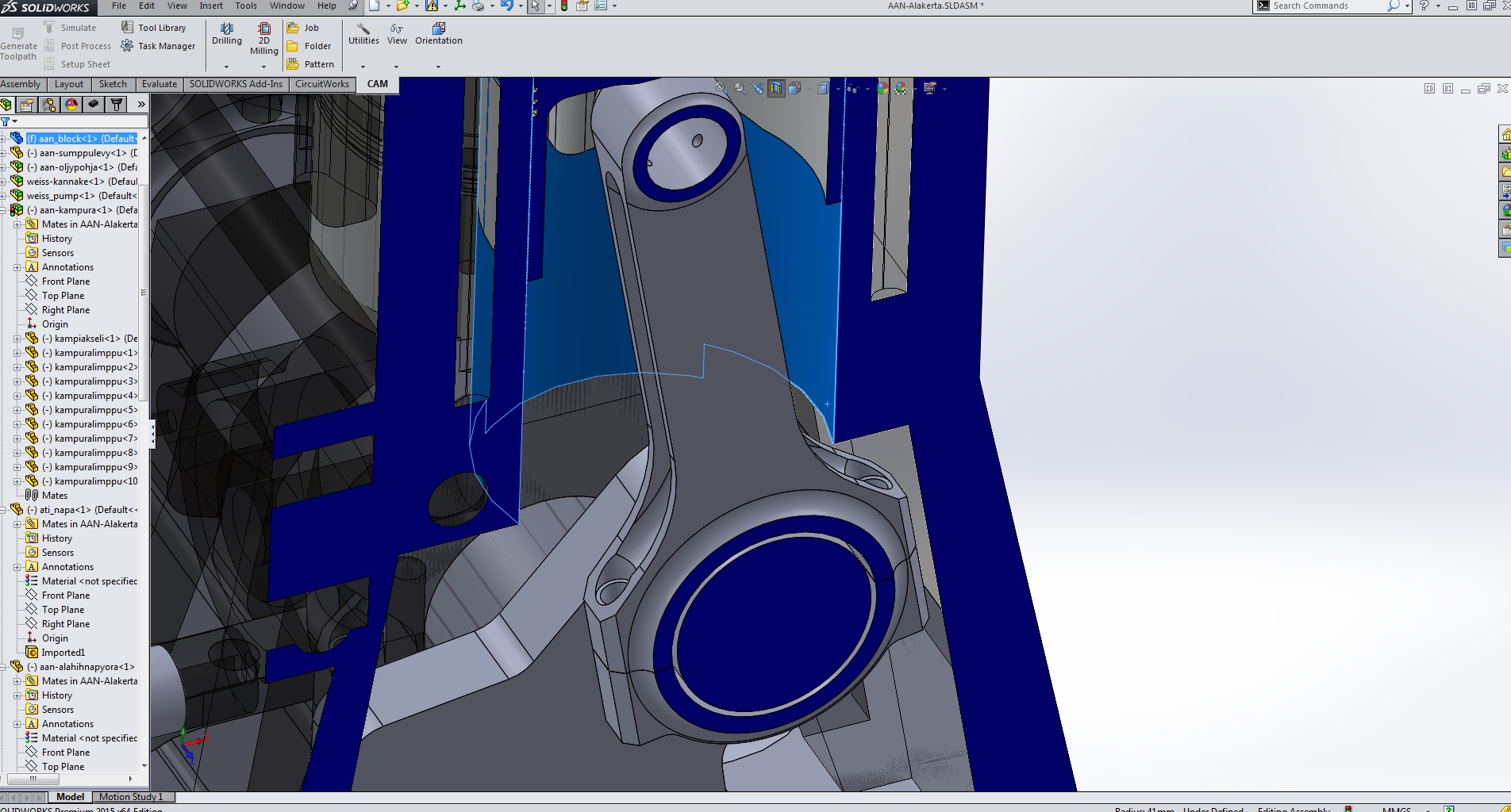

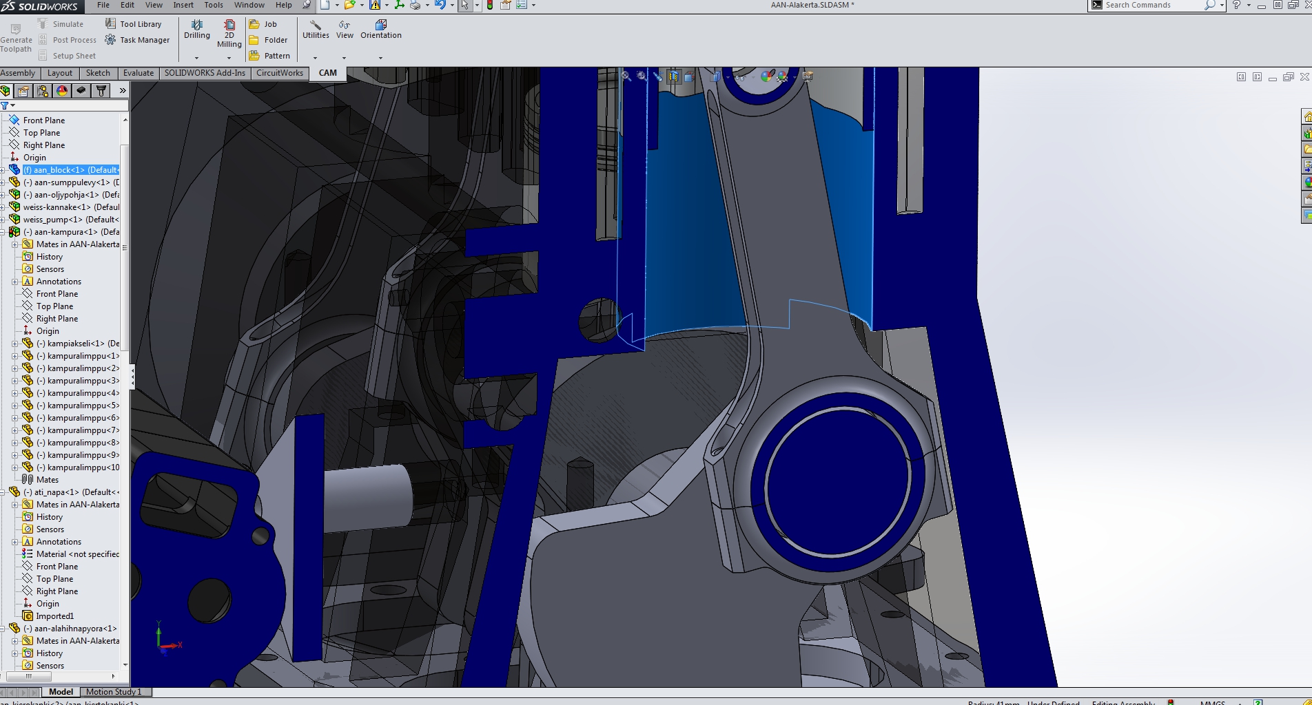

                                                  Imuventtiilien hipuilu mäntiin voi myös kuulostaa erikoiselle ja kuulua lähinnä erikoisessa vaiheessa, juuri pienellä tasakuormalla ja kevyellä moottorijarrulla. Kannattaa siis tarkastaa muista männistä, onko jälkiä. Ne voi olla todella olemattomat, mutta siellä venataskussa voi näkyä pieni reuna tai olla puhtaampi kohta.
                                                  Minun silmään näyttää tuo katkeaminen sille, että jotain on todellakin osunut veivin ja sylinterin alapään väliin ja se on aiheuttanut kerralla tapahtuneen leikkauman. Olkoon sitten männän palanen tai vastaava, mutta jotain omituista siellä on tapahtunut.
                                                  Vaikka toki ikävää ja rahanmenoa tietävää, niin nämä on erittäin mielenkiintoisia keissejä.
                                                  Edit; tuo kohta, josta veivi on katkennut, on pitkälti juurikin lähin kohta siitä pytyn helmasta. Tässä pari screenshottia mallista, jossa tuo helma ei tosin ole aivan täysin todellisuutta vastaava, mutta lähelle sitä. Mietin tuossa vain sitä, että voisiko raju laakerivaurio päästää veivin heilumaan niin paljon kaulalla, että se pääsisi ottamaan kiinni tuonne lohkoon..
                                                  edit2: ja itseasiassa tuolla toisella puolella (jossa se veivi oikeasti olisi nousemassa, tuossa kuvassahan se olisi menossa alaspäin), tilaa on vielä milli vähemmän kuin tuolla puolella, josta tuo kuva on.

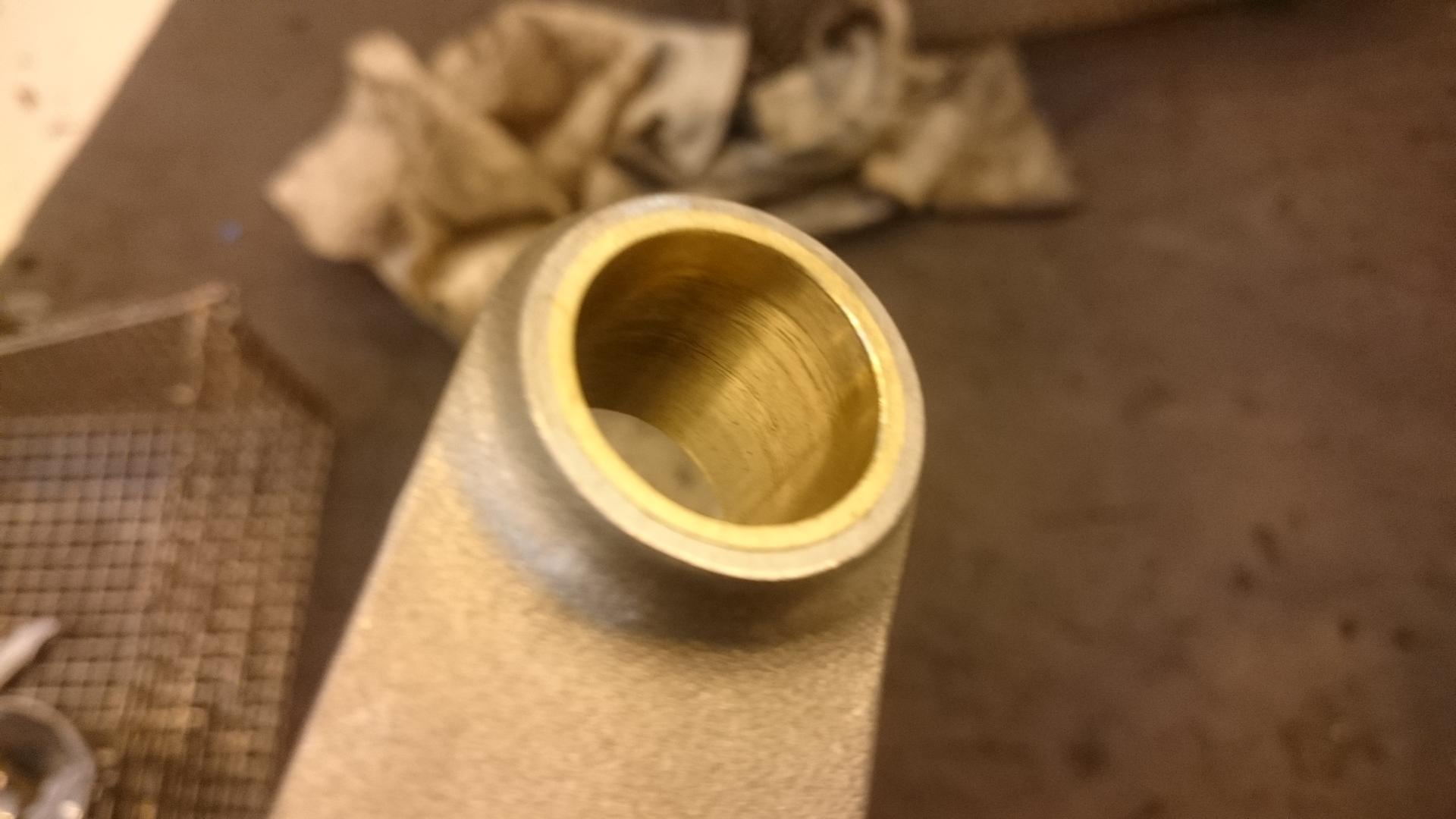

                                                        Tappi on kunnossa, lukuun ottamatta pienen pientä rosoa, laitan huomenna kuvan. Tai kuvaan itseasiassa ylähelan, tapin ja kampuran.
                                                        Veivin arp pultit oli paikallaan ja tiukassa.

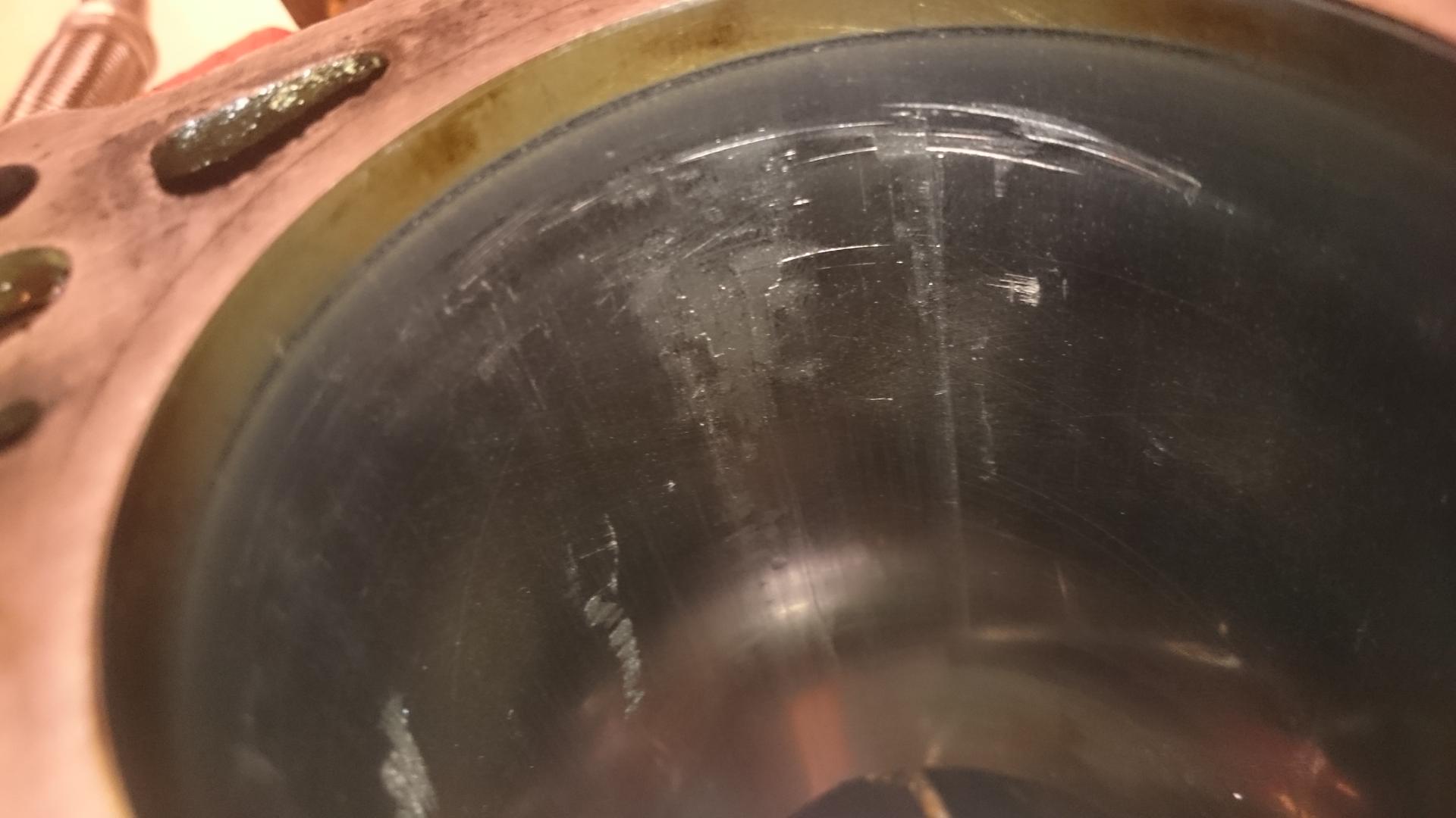

                                                        Lohko on aika kiikun kaakun, tappi sen verran lyönyt.
                                                        Männät kaikki menee, koska ei porata vain yhtä ylikokoon.

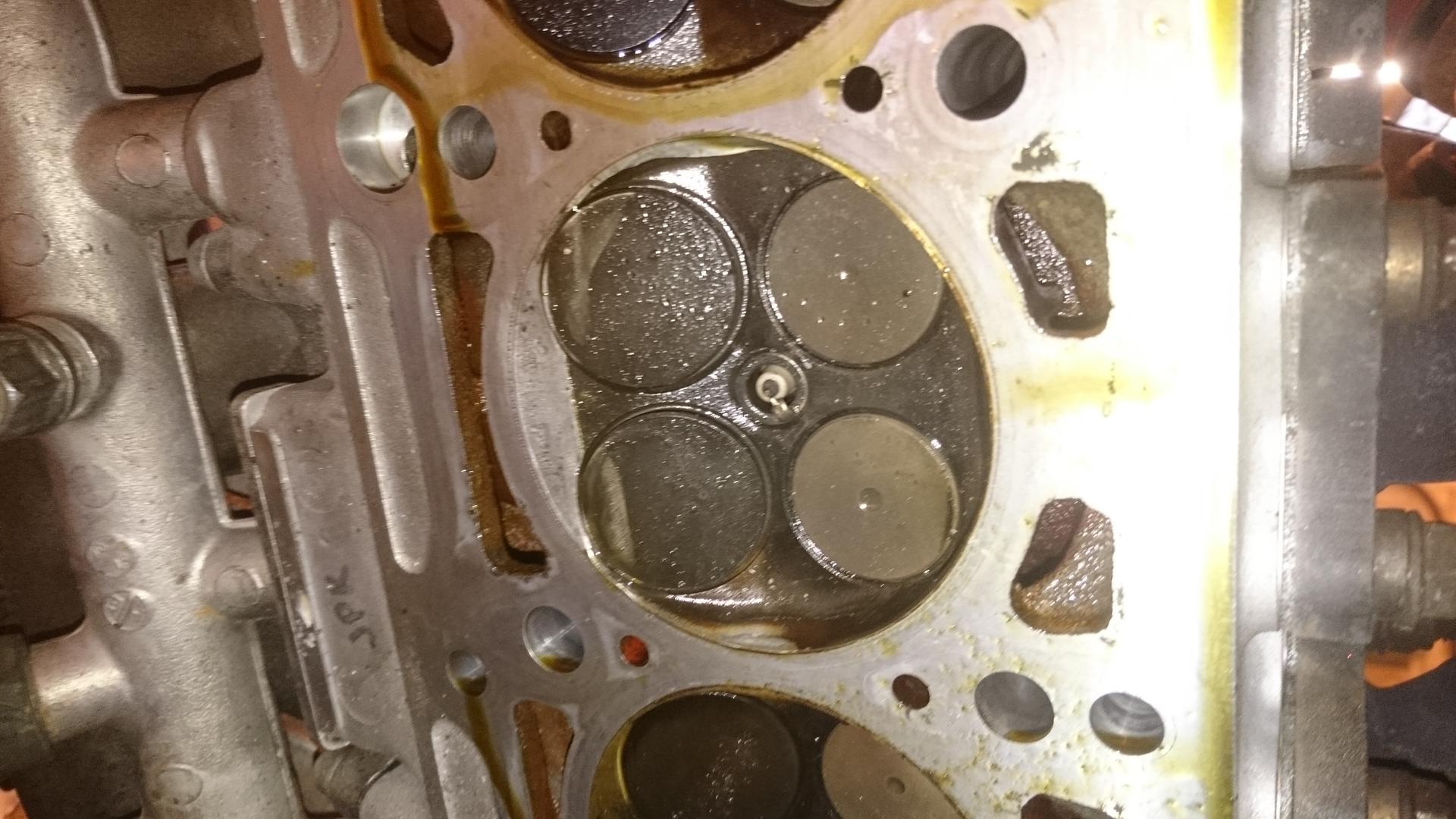

                                                        Kannesta ainakin muutama vena ja palotila ottanut kyytiä (laitan huomenna kuvan).
                                                        Eli kannattavuus tämän tekemiseen on aika pieni, moottori saattaa vaihtua kokonaan.

                                                          • Kiinaveiveistä noin lähtökohtaisesti pitää mitata silmien koko, pyöreys, niiden yhdensuuntaisuus ja silmien väli. Sittenkin olisi erittäin suositeltavaa vaihtaa yläsilmän hela, mikäli veivit ovat tältä vuosikymmeneltä.
                                                            Eaglen kanget ovat ihan samaa kiinakamaa, kuin nämä muutkin. Ne kuitenkin olivat vielä joskus 2000-luvulla materiaalilaadultaan parempia kuin nykyisin, etenkin tuon ylähelan kohdalla.
                                                            Perus 500hp setupissa kiinakanget varmasti ajavat vielä asiansa muokkaamattomina, kunhan ovat mitassaan. Omiin kokemuksiin perustuen kiinakangissa ei ole ollut mitallisesti muuta sanottavaa, kuin ylähelan välys. Se on helppo todeta kotikonstein siten, että ottaa tapin ja voitelee sen moottoriöljyllä. Tappi laitetaan helaan veivin ollessa vaakatasossa ja annetaan valua läpi veivin. Tapin pitäisi valua nihkeästi, mutta pysähtymättä läpi veivin. Jos (käytetty) tappi jää jumiin johonkin kohtaan sen jälkeen kun osa siitä on jo mennyt läpi, on vika tapissa.
                                                            Ylähelan vaihtaminen ei sinällään ole mikään mahdottoman iso operaatio, mutta siinä on hyvä ottaa huomioon se, että monessakin tapauksessa kiinan pojjaat ovat passanneet silmien välin, eli veivin pituuden kohdalleen koneistamalla ylähelan epäkeskeiseksi. Tässä tapauksessa helan vaihto tulee hieman monimutkaisemmaksi, mutta on kuitenkin täysin tehtävissä joko ajamalla veivin teräsrunkoon isompi, oikealla etäisyydellä oleva reikä tai sitten tekemällä entistä vastaavalla epäkeskeisyydellä oleva holkki joko holkin valmistusvaiheessa tai sitten kun se on painettu veiviin. Materiaalia saa moottorikoneistamoilta, esimerkiksi Johnson Metallin tuotteita. Helan vaihdon jälkeen veivit tulee toki kiikuttaa koneistamolle, jossa helan välys hoonataan kohdalleen. Työvaroista ja operaation muista yksityiskohdista on hyvä jutella osaavan koneistamon kanssa jo etukäteen.
                                                            Niin tai näin, en pidä tuota veivin murtumatapaa tässä kohtaa niinkään oleellisena, siihen on selkeästi kohdistunut raju lyönti joka olisi joka tapauksessa tehnyt merkittävää tuhoa.

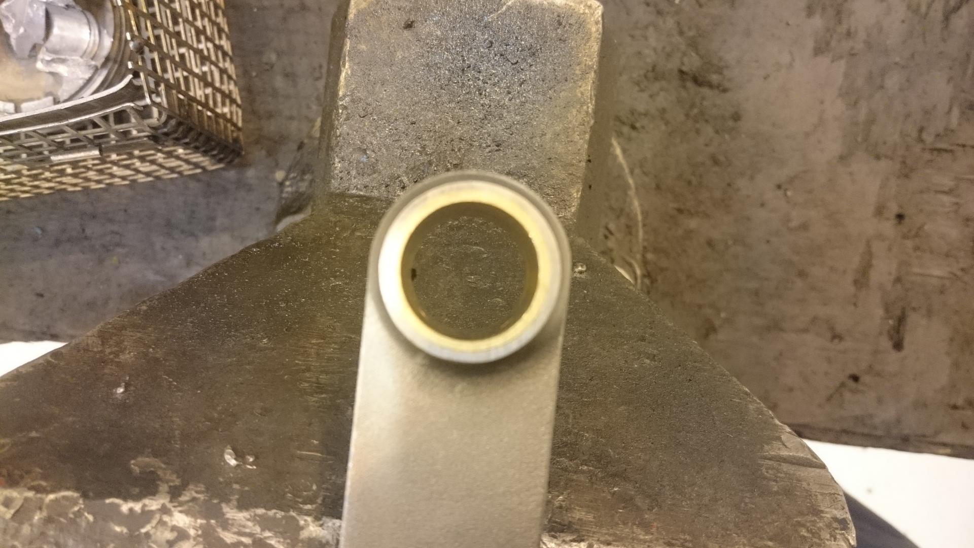

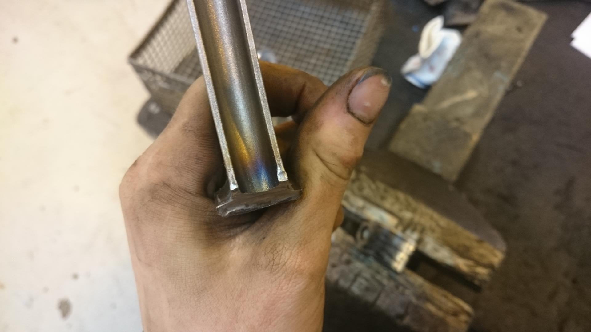

                                                            • Kampurankaulan mitta oli 47.02, eli aika perkeleen pieni. Öljytykki on saanut kopsun, sillä sojottaa päin mäntyä.
                                                              Tapissa on tuollaiset pyörimisliikkeen mukaset jäljet, varmaankin ylimääräisen materiaalin välissä pyörimisen johdosta, ei oikein muuta silmin havaittavaa.
                                                              Yläpään hela näyttää hyvältä ja tappi kulki samallalailla kuin alunperinkin, eli noin niinkuin kenax sanoi.
                                                              Muissa männissä eikä venttiileissäkään ole jälkiä.
