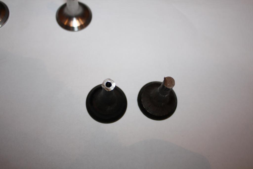

          • Juu, kyllähän noita tiettävästi tosiaan on käytetty muuallakin päin. Jotkut taas tuntuvat nimenomaan välttävän käyttämästä alkuperäisiä "onttoja" turbon venoja jäykillä jousilla kovasti kiertävissä koneissa, riskinä on et venttiili katkeaa tai lohkeaa pala. Tallennetaan nyt yks kuva foorumin arkistoon aiheeseen liittyen. 3B vs 7A

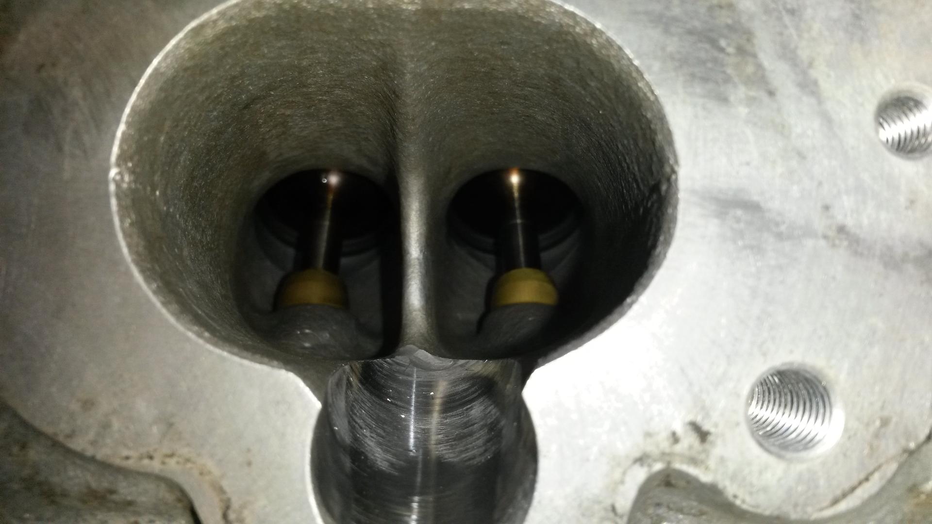

              • Oli tuossa yhes vehkees näköjään tällänen, niin viisaille kysymystä kans.
                Onkos tämän kanavoinnille tehty mitään? Jos on, niin: Ihan hazardia vai OK?
                (näistä juur mitään ymmärrä ja ei oo vertailu kantta auki)

                Kuva näköjään kääntyy jostain syystä....
                • Tuo on ihan koskematon

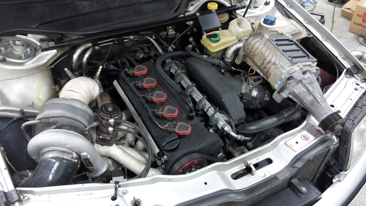

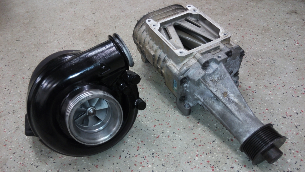

                            • Tuleva parivaljakko. Jos vaan saa sopimaan konehuoneeseen..?
                              Tarkoitus olis kierrätellä huomattavasti vähemmän kuin edellisellä setupilla, n. 11krpm(edellinen 18,5krpm). Ahdot alakierroksilla varmasti jää alemmas, mutta ehkä vältetään ylimääräistä lämpöä kun ahdin pysyy paremmin hyötyalueella.
                              Viimeksi muokannut Thuppu; 15.5.2022, 19:02.
                              • BW K29?
                                • K31 71/75mm

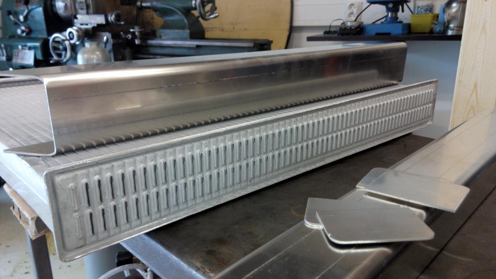

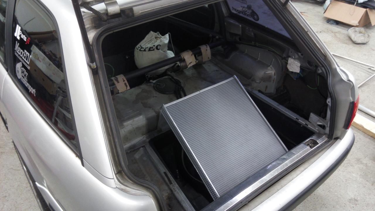

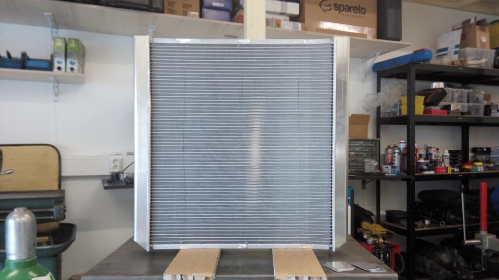

                                    Kenno on kaksrivinen 550x605x50mm joten aika reilusti isompi mitä alkuperäinen keulajäähy. Tuohon ny vaan pitää hitsailla päädyt ja letkulähdöt haluttuihin kohtiin. Putkitus taakse tulee 40x3 aluputkesta jota on pari salkoa tossa odottamassa. Reititys pohjassa kabiinin ulkopuolella.
                                    Kuvassa kennoa on vain mallailtu tuohon, se tippuu n. 20cm alemmas kun polttoainevermeet otan pois alta. Asennus tulee kokonaisuudessaan mahtumaan kontin välipohjan alle, eli farmarin käytettävyys tulee säilymään ennallaan. :D
                                    Kiitokset vielä Ilpo Raatikaiselle nopeasta kennon toimituksesta.

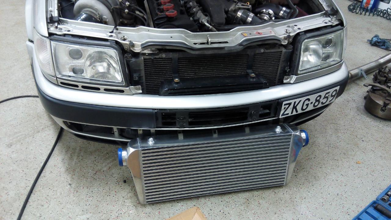

                                    Ja tämmönen tulee sit keulan puolelle. 700x300x100mm. Plus vielä esivälijäähyksi remmiahtimen ja turbon väliin 600x200x76mm kokoinen. Se asettunee toivon mukaan tohon konepellin keulamaskin taakse.

                                          • Mistä pelkkää syylärikennoa saa ostaa? Ja onko toi liimattua kennoa, voiko sellaista hitsuutella?
                                            • Antti oman tilasin Erikoishitsaus - Jäähdytinhuolto I. Raatikaisen kautta. Ei oo mitään liimattua, kestää hitsausta. Ilpo on näitä kennoja hitsannut kuulemma kymmeniä jos ei satoja.

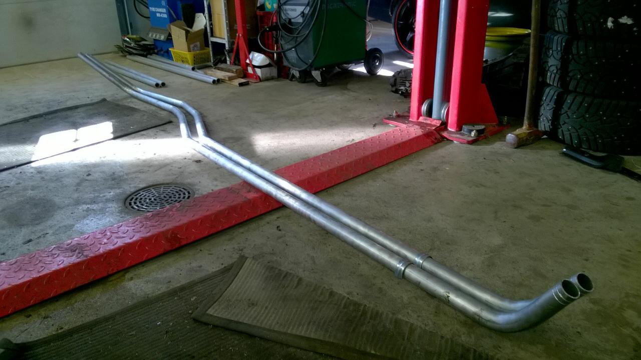

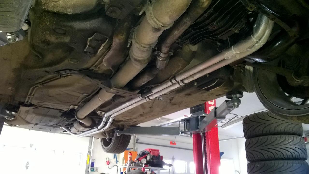

                                              • No niin, ehkä takajäähdytinasennuksen hankalin vaihe on nyt suoritettu. Kiitokset PKK teamin Teemulle avusta ja nosturin lainasta. :) Elikkäs pohjan vesiputket ovat nyt paikalleen taiteltu ja asennettu paikoilleen. Hieman oli hankala toi pakoputken ylitys ja siihen joutuu jotain käärettä tai suojalevyä tms. vielä laittamaan. Toki hankaloittaa myös putken irrotusta, mutta eipä oikein voinu muuta. Ehkä versiossa 25480 sitten laitetaan putki kyljestä pihalle..? :D
                                                Viimeksi muokannut Thuppu; 15.5.2022, 19:03.
                                                • Tuossa järjestelmässä on jo vettä niin paljon että jäähdytys on varma :-)
                                                  • Sopivia kiinnikkeitä tuli kans värkättyä jo hyvissä ajoin etukäteen. Putken ja kiinnikeen väliin tuli vielä eristekumi.
                                                    Viimeksi muokannut Thuppu; 15.5.2022, 19:04.
                                                    • Juu, en usko että tulee ongelmia jäähdytysken kanssa. Pohjaan tulee vielä scuuppi ilmaottoon, et varmasti haukkaa ilmaa tarpeeksi. Tuleehan tosta toki hieman lisäpainoa ku vettäkin menee järjestelmään useampi litra enemmän, mutta se nyt on tätä antivirittämistä. :-)

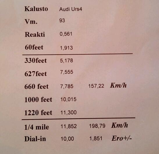

                                                          • Laitetaan nyt tännekin talteen oma varttimaili enkka.
                                                            60ft 1,913
                                                            330ft 5,178
                                                            627ft 7,555
                                                            660ft 7,785
                                                            1000ft 10,015
                                                            1220ft 11,300
                                                            1/4 mile 11,852
                                                            Loppunop. 198,79km/h
                                                            https://www.youtube.com/watch?v=H-TWJV5L94M
                                                            Viimeksi muokannut Thuppu; 15.5.2022, 19:05.

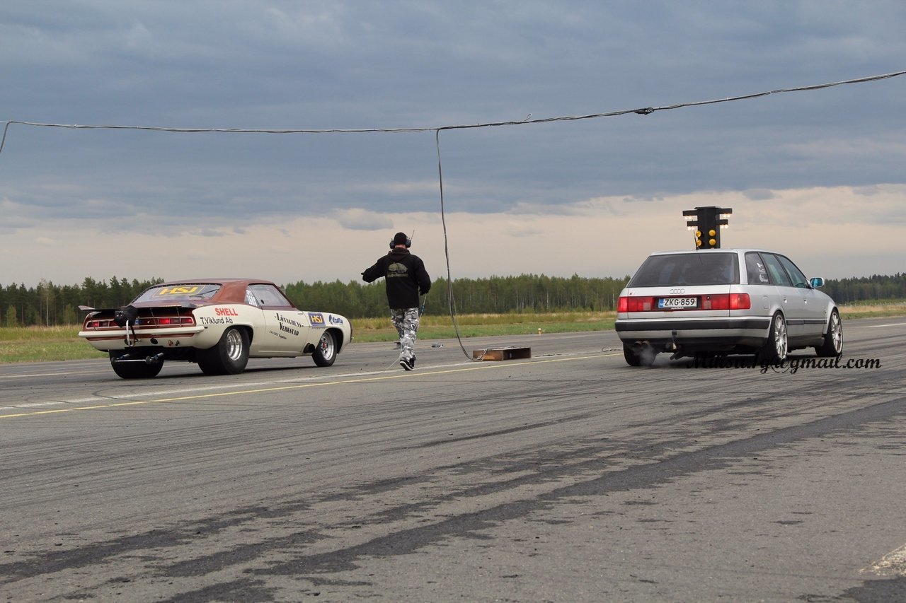

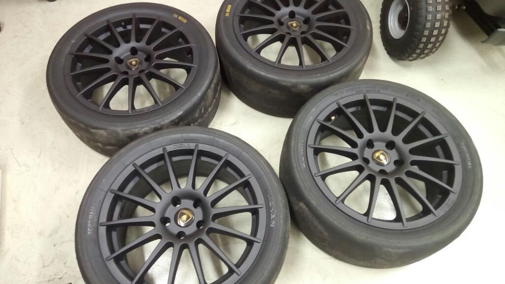

                                                            • Näytti aluksi ettei harjoittelupäivästä tuu mitään ku sateli koko aamupäivän, mutta iltapäivällä sade lakkas ja rojut hinattiin kentälle, pian aurinkokin pilkahti ja rata alko kuivumaan. Toki sit siinä oli jotain murheita mittalaitteidenkin kanssa. Kaikkiaan tais ehtiä viis lähtöä ajamaan josta kolme kuivalla radalla ennen kuin sade katkaisi homman lopullisesti. Paras aika oli toi 11,852s ja toiseks paras oli 11,885.
                                                              Aika koviahan pelejä tuolla oli, eikä kaikkea potentiaalia taidettu vielä käyttää. Mutta hauskaa silti oli otella noita jenkkejä vastaan. Meinas vaan omat vaihdot mennä sekaisin ku autoon kuulu vastustajan moottorin äänet selkeemmin ku oman auton. :D
                                                              Tuolla muitakin kuvia: http://www.overdrive.fi/forum/thread...5-2016.303330/
                                                              Aamupäivän sateiden takia en sit ottanu slicksejä vaikka kiirees viikolla maalasin vihreät vanteetkin vähä inhimillisempään kuosiin. Jopa hienot keskilätkät liimailin paikoilleen. :D
