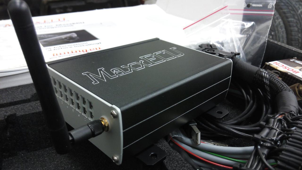

                                                  • Tuli alkuviikosta laitettua Maxxecu tulille Tempon kanssa. Olihan se PnP. Ei tarvinnut muuta ku tehä toi lambdajohto oikean pituiseksi, ajaa sisään AAN peruskartat, valkata polttoaine ja suuttimet ja lyödä tulille. Toki mulla oli kampuran tunnistimet ensin väärin päin kytketty, ku Vemsissä oli jostain syystä ne ristissä. Mutta noi kun laitto oikein niin heti käyntiin. Vemsiä vartenhan piti myös toisen anturin pinnit kääntää ristiin. Kokeilin laittaa ne takaisin miten alunperin olivat, mut selvästi huonommin toimi. Vaikka tota anturi polariteettiä saa softasta vaihdettua, niin ei vaikuta olevan sama asia. Anyway, triggerierroria pukkas aika kovasti ensin. Ei jaksanu kiertää yli 2000 rinkiä, mutta kun vähä nosti anturijännitteitä niin alkoi toimimaan. Toki vieläkin pukkaa satunnaisesti erroreita kun autolla ajaa, joten kaipanee vielä hienosäätöä. Toivon mukaan sais pelaamaan ok. Käynnistysrikastuksia toki piti rukata aika paljon, ja edelleenkin kaipaavat säätö. Eilen aamulla meinasin myöhästyä työmaalta ku auto ei luvannutkaan. Äkkiä sisältä hakemaan läppäri ja säätään käynnistysoppaa lisää 200% niin johan lähti. Talveksi vaan pitää sit himppasen enemmän vielä lisätä...
                                                    Toi MDash android softakin lähti heittämällä pelaamaan, ja on kyllä ihan kiva lisä tähän. Pitää vaan joku kiva siro teline värkätä tabletille.

                                                    • Ehkä tyhmä kysymys, mutta miksi vems vaihtui maxxecuun?
                                                      Onko vemssille jo seuraava osoite? :)
                                                      Tabletille broditin teline, pitäis löytyä ihan mallikohtainen sarja kun lötköönkin löytyi ja ovat hyviä telineitä.
                                                      • No toi mun VEMSi on tommonen jonku itse kasaama motronic koteloon, eikä se oo mitenkään maailman siiteiten tehty. Ei herätä luottamusta. Siitä lahos toi pumppujen lähtö(toki saa korjattua), ja sit triggeriongelmia oli(tähän toki ratkaisu olis 60-2 lupo triggeri). Lisäksi toi softapuoli oli mielestäni aika epävarma viritys, ja yhteysongelmia oli juuri silloin kun niitä ei sais olla(dynossa). Softassahan on kyllä säädettävää vaikka mitä, mut siinä se ongelma onkin, ku harva tietää mitä niillä tehdään.
                                                        MaxxECU:ssa kiehtoi hinta/laatusuhde, se on erittäin selkeä ja helppokäyttöinen(mappaus onnistuu keltä vain joka ylipäätänsä ymmärtää moottorien säätämisen päälle), mutta silti löytyy paljon säädettävää. Ominaisuudet ovat nykyaikaiset(ehkä yks nykyaikaisimmista), liitäntöjä on paljon, sekä in- että outputteja, ja lisäksi on noita virtuaalisia "liitäntöjä" joita voi ohjata tabletilla. Bluetooth on sisäänrakennettu ja androidsofta vaikuttaa hyvin toimivalta. Siinä jotain perusteluja. Lisäksi ku sai pientä sponssia tähän niin valinta oli aika selvä. :)

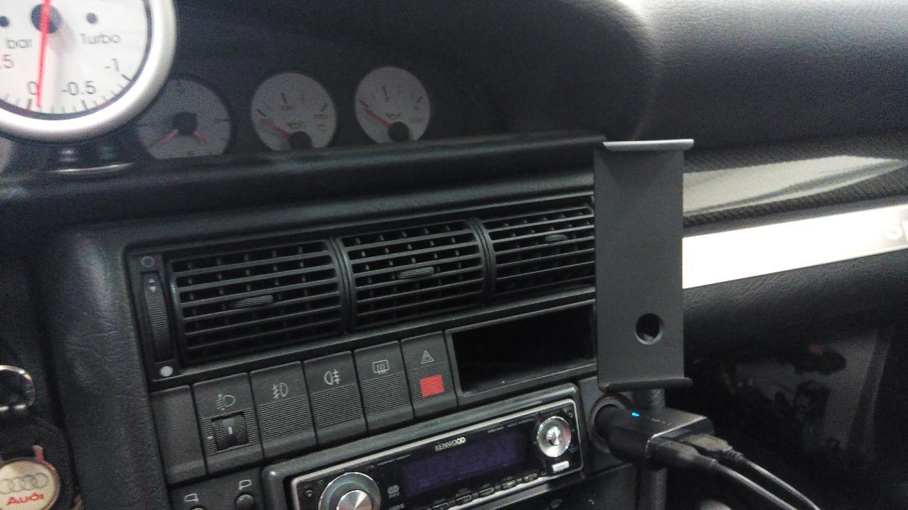

                                                        Virittelin vielä Anti-Lagin ja lähtöpaukun aktivoinnin tuosta tabletin näytöltä, joskin jälkimmäinen vaatii vielä mekaanisen kytkimen vaikka kytkinpolkimen alle. Antilagin säätöjä vaan en tajunnu oikein. Sieltä sai valita et tyhjäkäyntimoottorin avulla toiminta, mutta kun sinne lisää ilmaa niin sammuu auto. Ei toimi vaikka lisää soppaa ja sytkäkatkoksia ja ennakkoa. Tyhjäkäyntimoottori 0% niin sit toimii jotenki, mut kierrokset jää alas 2000-2200 rinkiä.
                                                        Tablettipidike tuli häthätää värkättyä oikein raudasta, tommonen kohtuu siro siitä silti tuli. Tapletti on aika justilla sovituksella tos, et pysyy hyvin paikoillaan.
