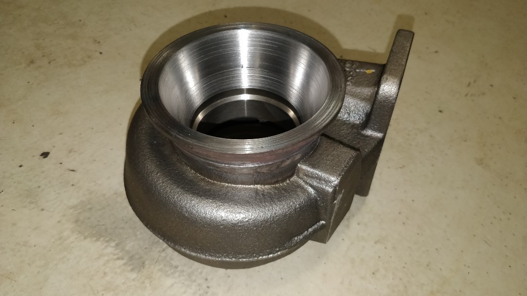

  • Semmonen siitä ny tuli:
    Leikkasin tosta vanhasta romupesästä ton laipan irti ja sovitin sen tohon holsun pesään. Tuo laippa oli kans näköjään jotain valukampetta. Joka tapauksessa muisti näköjään teki tepposen ennemmin, en ollutkaan aiemmin hitsannu tota 304 rosterilla, vaan nyt kun tarkistin niin toi lisäaine on 308L:ää. Sillä siis nytkin heppasin noi kasaan. Luotetaan et pysyy nipussa.
    Viimeksi muokannut Thuppu; 14.5.2022, 15:29.
    • Vissiinkin sorvasit sen sisältä kartioksi? Näyttää oikein toimivalta.
      • Juu, ei kehdannu jättää mitään ylimääräisiä pykäliä sinne. Tai no, jäi sinne toi alkuperäinen eka askelma turbiinin jälkeen, mut loppumatka on smoothi. Alkuperäinen lähtöhän oli suora putki laipalle asti. Vaikka tuskin tolla ny hirveesti mitään merkitystä on..?
        • Tuskin hirveästi, mutta ainahan se virtaa paremmin kun on jouhevat muutokset. Tuollaisen minäkin tekisin jos olis tarve :)
          • Lienee joka tapauksessa vähemmän huono kuin alkuperäinen.

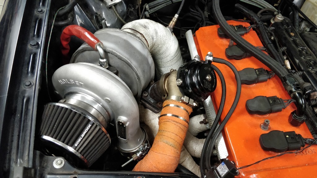

            • Yllättävästi vaan menee aikaa kaikkeen pikku näpräilyyn. Pakopesä piti vingutella kohdalleen pakosarjan laipan kanssa ja samalla pyöristää keskiseinämä virtaviivaiseksi. Käytössä ollut AN12 öljynpaluu olis ollu liian pieni tän holsetin kanssa joten pöllin urssin öljynpaluun joka on 21mm sisämitaltaan. Mutta siinäkin tuli yhteensopivuusongelma pikkukorisen kanssa, kerta siinä on jäykkä putkenpätkä noin 15cm ahtimesta alaspäin, sehän sit otti vanhaan ylimääräiseen korvakkeeseen joka oli korissa just tuos ahtimen alla. Onneks sen sai nirhattua irti sieltä pikku askartelulla. Päätin myös vanhan AN4 öljyn paineletkun tilalle teettää pykälää isomman AN/JIC6. Reilu 4mm kasvoi reiluun 6mm:iin. Onneks oli paikallinen hytikkaliike auki vielä neljään asti tänään.
              Kompuran ja välijäähyn välistä imuputkea kans joutuu lyhentämään muutaman sentin. Istuhan toi tonne ihan kivasti, vaikka ahdin kokonaisuudessaan oli hivinen pidempi ja ilmanputsaria ei meinannu saada paikoilleen muuta ku väkivalloin, mut onneks mahtuu just olemaan kumminki. Löyty hyllystä vielä vanha pakopesän lämpösuojus jonka laitoin paikoilleen. Vähentää kuitenki moottoritilan ylimääräistä lämpöä ihan kivasti.

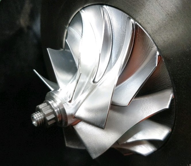

              Loppuun vielä fiilistelykuva MFS siivestä, tota billettiä on aina mukava katsella. :)

              • Mielenkiinnolla odotetaan miten sysää vitosen kyljessä tuo ahdin. Varttimaili ajat menee kesällä uusille lukemille ;)
                • Samaten kyllä mielenkiinnolla odotan kans tuloksia. Jotain juttua oli et mahtais riittää yllättävänkin pitkälle tää ahdin, mut senhän näkee sitten. Huvittais säädättää E85:lle, mut menee kyllä suuttimet uusiks. Finjector tosin kyllä antoi erittäin hyvän tarjouksen uusista suuttimista, mut ku pitäis vanhat melkeen ensin saada myytyä, ei muuten oikeen antais budjetti myöden. :l
                  Tarjotkaa jotain noista vanhoista :) 5kpl EV14 580cc@3bar, n. 7tkm käytetty, suora sopivuus AAN kiskoon ja liittimiin. Käsitykseni mukaan sopii samaten 3B/ABY sovelluksiin.
                  Varttimaili menis varmasti paremmin ku sais kunnon kuskin :D
                  Edit. Niin, toi pikkuruinen filtteri kyllä varmasti toimii pullonkaulana. Pitää kehitellä koitoksiin joku kaulus et saa ison filtterin vaikkapa umpion tilasta ulos.

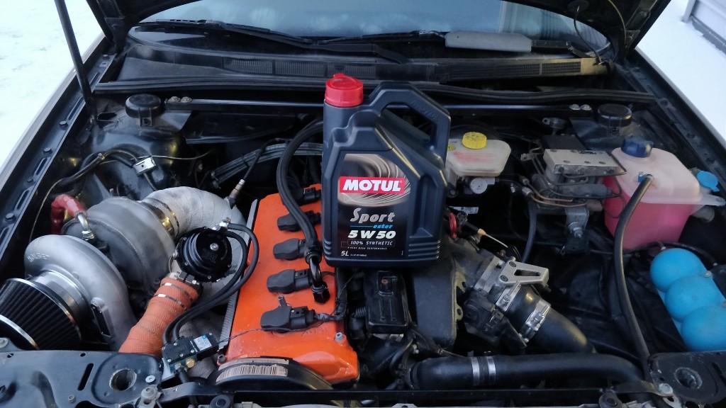

                  • Arki koitti ja pääsi Motonettiin hakemaan tuoreet ölpät ja suodatin, en halunnu ensimmäistä käynnistystä tehä vanhoilla öljyillä. Yllättävän edullista oli 5L kannu Motul Sport Ester 5w-50 ölppää(siis jos on verrattavissa muihin Esteri öljyihin?). Otin irti myös ton putken läpän, onnekseni ei ollu läppä rikki tai vääntynyt, sitä hieman heilutteli niin sieltä tipahti pieni turbiinin palanen joka oli kiilautunut väliin ja esti läpän sulkeutumisen kokonaan, mitään vikaa siinä ei ollu, joten se meni takaisin tunne katin paikalle. Pääsi vähä testailemaan eikä se hullummalta vaikuta, tosin mitään vetoja ei päässy tekeemään, mutta pienes vedätykses kolmosella ollaan yliahdon puolella noin parissa tonnissa, oli niin lipoiset kelit ja kova liikenne ettei muuta juurikaan tullu testailtua. Melko herkältä kuitenki vaikuttaa ja ehkä jopa hivenen alipainealue väännökkäämmältä, tiedä sitten voiko parempi hengittävyys pakopuolella vaikuttaa siihen..?
                    Niin, yks ongelma tos meinas vielä tulla. Konepelli ei menny kiinni :D Pumpun kiinnike otti kiinni kompurapesään joten jouduin sitä vähä rälläköimään sirommaksi sekä siirtää n. sentin verran sivulle päin. Vieläkin ottaa toi äänieriste kompurapesään kiinni joten joutuu pelliä painamaan vähä reilummin siltä puolelta et menee lukkoon kunnolla.

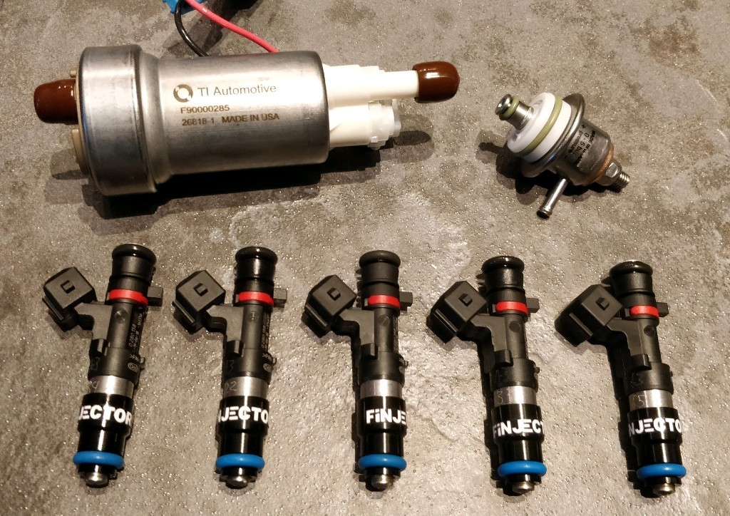

                    • Finjectorilta jälleen ensiluokkaista palvelua ja erittäin nopea toimitus! Pieniä polttoaineen siirtoon liittyviä komponentteja saapui tänään.

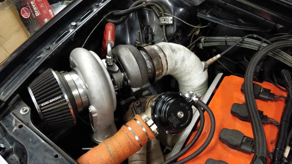

                        • Oisko Thupulla linkkiä tuohon pakoputken ohitusläppään liittyen? Mistä ja mihin hintaan tilasit
                          • Ebaystä ihan perus ahtopaineella(oletus suljettu) toimiva cutout valve, en nyt muista oliko juuri tämä myyjä mutta vastaava tuote: https://www.ebay.com/itm/1-Bar-Press...d/273908159542
