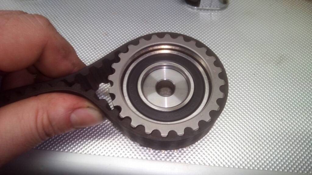

        • Menipäs vaikeaksi löytää oikealla jaolla oleva valmis laakeroitu hammaspyörä. Ainoa 8mm jaolla oleva jonka nyt löysin on Subarun HTD rulla. Gatesin mukaan GT2 hihnaa voi hyvin käyttää HTD hammaspyörien kanssa. http://dev.gatesrubbercompany.com/pa...cation_id=3316

                  Tuon vesipumppu jutun suhteen, josta tuossa aiemmin oli kyse, niin tilasin sen Subarun hammaspyörän, ja kyllä se olis ihan sopiva tähän tarkoitukseen:
