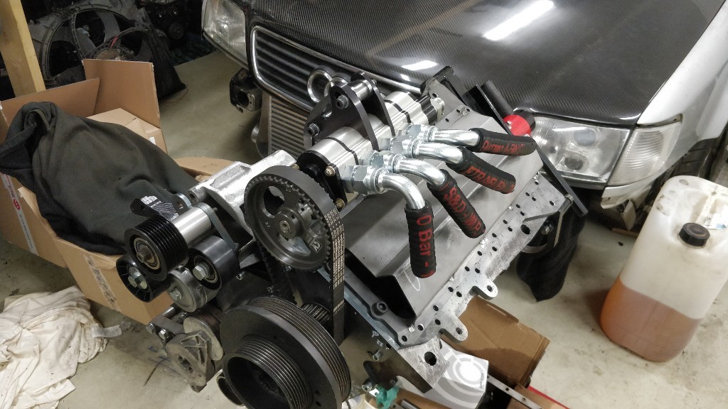

                          Tänään ehti vähä sommittelemaan taas noita hihnapyöriä ja AAN orkkis apulaitekiinnikkeitä. Sai ton pumpun asennon ja paikan haettua kohdilleen. Parit protokiinnikkeet jo tullu tehtyä mut jos kolmannet sit olis hyvät. Oman haasteen toi väärän puolen kiinnitys pumpussa ja tarkan markan mies ei malttais uusia kiinnikkeitä tilata, vaikka niitä kyllä olis saatavilla. Mutta aika hyvän tuosta taitaa saada. Pitää laittaa kuva kun saan viimesimmän version tehtyä.
                          Pumpuksi valikoitui käytetty nascar pumppu, Dailey TRD sarjan 5-stage. Ainakin pitäis tulla alipainetta(jota pitää alkuun kyllä tarkkailla). :D
                          Edit. Kuva pumpun kiinnityssommittelusta lisätty.

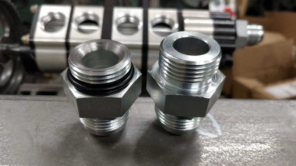

                          • Hieman hankala oli saada sovitettua AN/JIC 12 kokoisia liittimiä ku ovat niin suurikokoisia. Hytikka JIC liittimiä tuli hommattua ku ei jaksanu kiinasta odotella halppis AN-liittimiä. Vähä joutuu soveltamaan ja laitetaan ihan letkuklemmareilla kasaan. Pumppuun tulevat nipat joutui kaikista sorvaamaan kierrettä lyhyemmäksi, ja letkulähdöt lyhentelin jotta sai tarpeeksi tilaa.

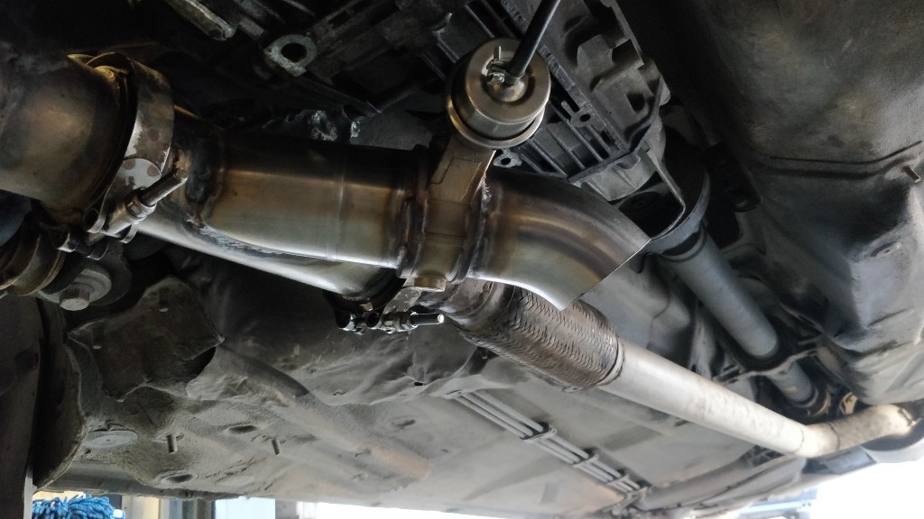

                                          • Laitetaan ny pieni väliaikainfo B4:sesta... Asentelin tuossa kesäksi uuden katinkorvausputken. Aiemmin jo laitoin pelkän tyhjän putkenpätkän, ja oli ihan hyvä ku oli tos katissa jo alkavaa vauriota kennossa, näki et oli käyny kuumana ku oli kenno hieman vääntyilly ottopäästä. Kelpanee kuitenki edelleen katsastukseen. Joka tapaukses hieman epäilytti vielä tuo 2,5" putki, et olis vähä tukkoinen. Kokeilin meinaan huohotukselle pakoputken scavenge imua, mut ei tullu imua ollenkaan putkeen, päinvastoin puhalsi vaan. Joten kiinasta tupsahti halpa painekellolla toimiva 3" pakoputken ohitusläppä. Asentelin sen kiinni ja kävin testailemassa. Kolmosella vetäisi sit heti yliahdolle ja ecu paukautti suojan päälle ja samalla sit rusahti kolmosen rattaat sileeks. Yllättävän helposti tuo 01A ny sit muka antautuikin.
                                            https://youtu.be/kG72vJuQVFs
                                            Tuossa olis toinen samanlainen loota odottamassa, mutta olis myös yks kuus pykäläinen dieselin 01E varastossa ja houkuttais kyllä laittaa se. Mutta mutta, en tiiä löytääkö mistään tarvittavia osia nopealla aikataululla. Tarttis ainakin B5 S4 vaihdevivuston, sopivat laatikon kannakkeet(nämä voi kyllä ite tehä), lyhyempi kardaani(voi toki lyhentää) ja olikohan B4:ssa eri kokoiset vetarin laipatkin..? Ilmeisesti kävis myös S2:sen vivustokin? Saa tarjota vivustoa jos sattuu nurkissa pyörimään.

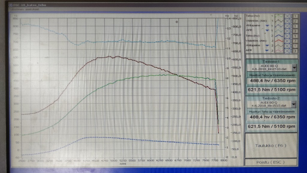

                                                  • B4:nen kävi tänään dynossa tavoitteena 500hv... mut ihan siihen ei päästy. Tukkoonhan se meni tolla pikkusella .48 pakopesällä, ei oikein kestäny ahtaa yli 2 baria ku muuttu niin nakuherkäksi. Mut kyllä siihen ny ihan mukavasti tuli lisäboostia silti. Auto pelas moitteetta ja ajamalla pääsi kotia mikä on aina positiivista. :)
                                                    Paras tulos oli 496hv mut oli niin nakurajoilla et piti vähä tiputtaa, turvallinen tulos 488hv/621Nm.
