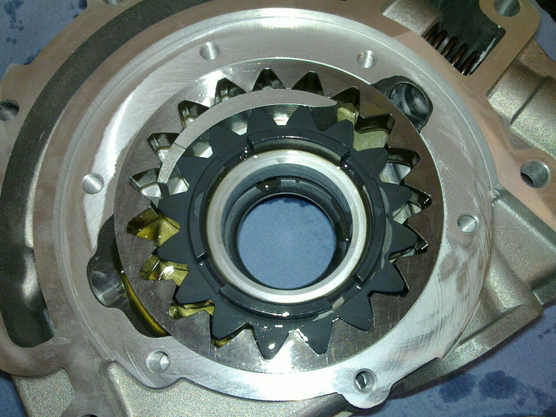

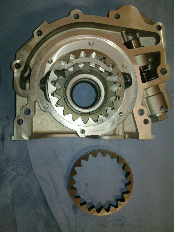

                          Laitetaan pari kuvaa öljypumpusta et pysyy mielenkiinto yllä.
                          Viimeksi muokannut Thuppu; 30.5.2022, 11:14.
                          • Tyhmiä kysymyksiä väliin, mutta olikos tämä öljypumppu nyt joku erikois malli mikä kestäisi kierroksia paremmin?
                            • Tuo uloin ratas vaihdettu CrMo-rattaasen, muuten normipumppu.
                              Yli 8krpm ovat ilmeisesti kierrätelleet tommosella.

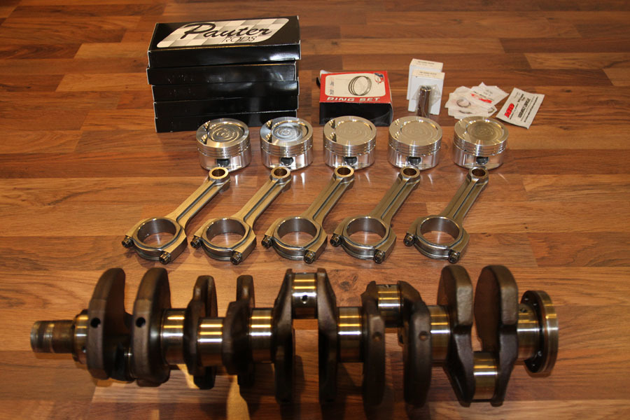

                                        • Vihdoin ja viimein olis viimeiset tärkeät osat kasassa, et sais siirtää palikat poraukseen ja tasapainotukseen. :)
                                          • Kutsutaanko noita sitten +-profiili kangiksi?
                                            • X-profiili on Pauterilla. Tai niiksi ne noita kutsuu.
                                              Ja myydään noita I-profiileinaki.
                                              Millä puristuksella tuli männät Thuppu?

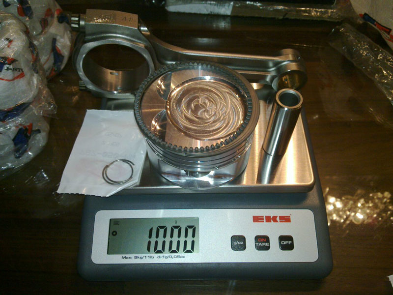

                                                    • Kaikki kanget oli 592-593g ja männät 303-304g sisällä. Kokonaispaino tapin, renkaiden ja sokkien kanssa kilon verran. En huomannut ottaa vanhaa mäntä/kanki settiä tallilta mukaan et olis nähnyt onko paljon eroa. Pitää punnita ne myöhemmin.
                                                      • Verrokkina H-kanki + vakio mäntä hiluineen.
                                                        • Heitän ulkomuistista, että vakiokanki ei paljon poikkea 600 grammasta.
